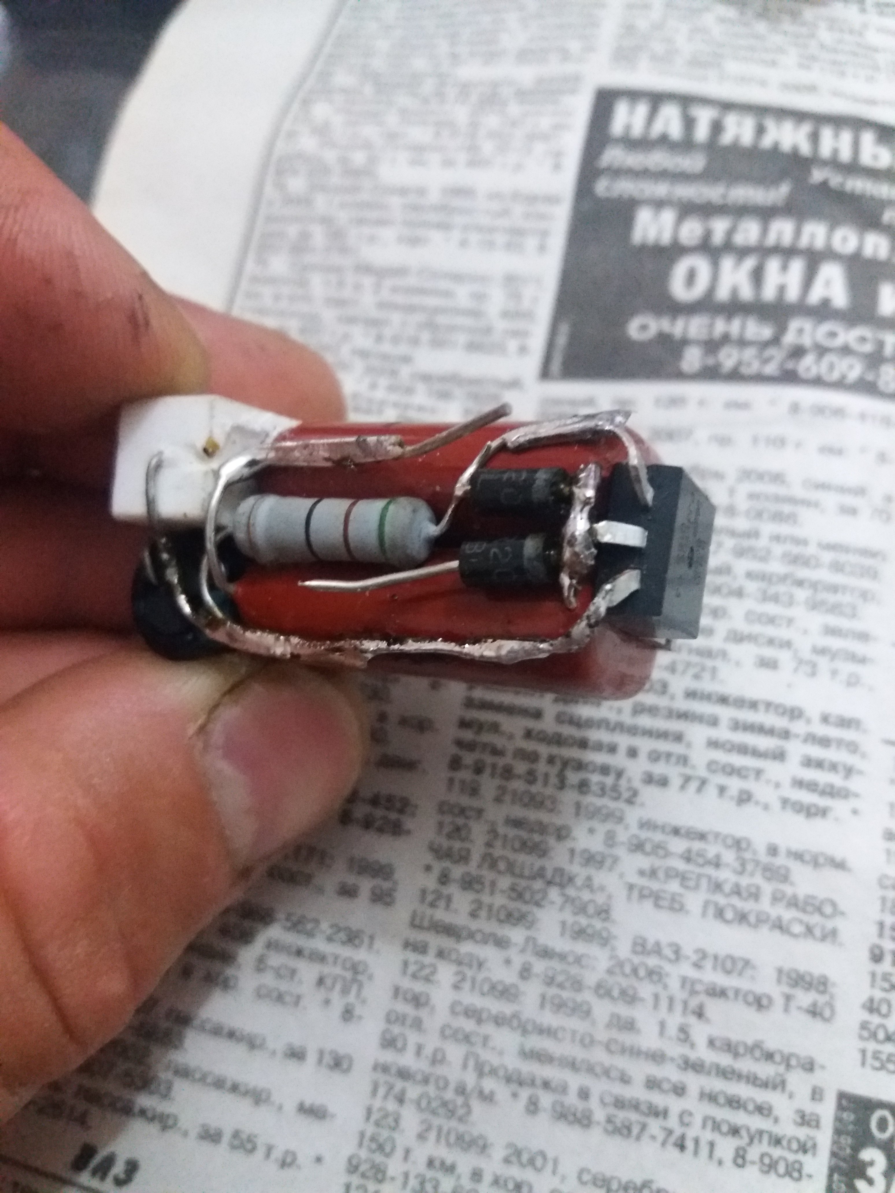

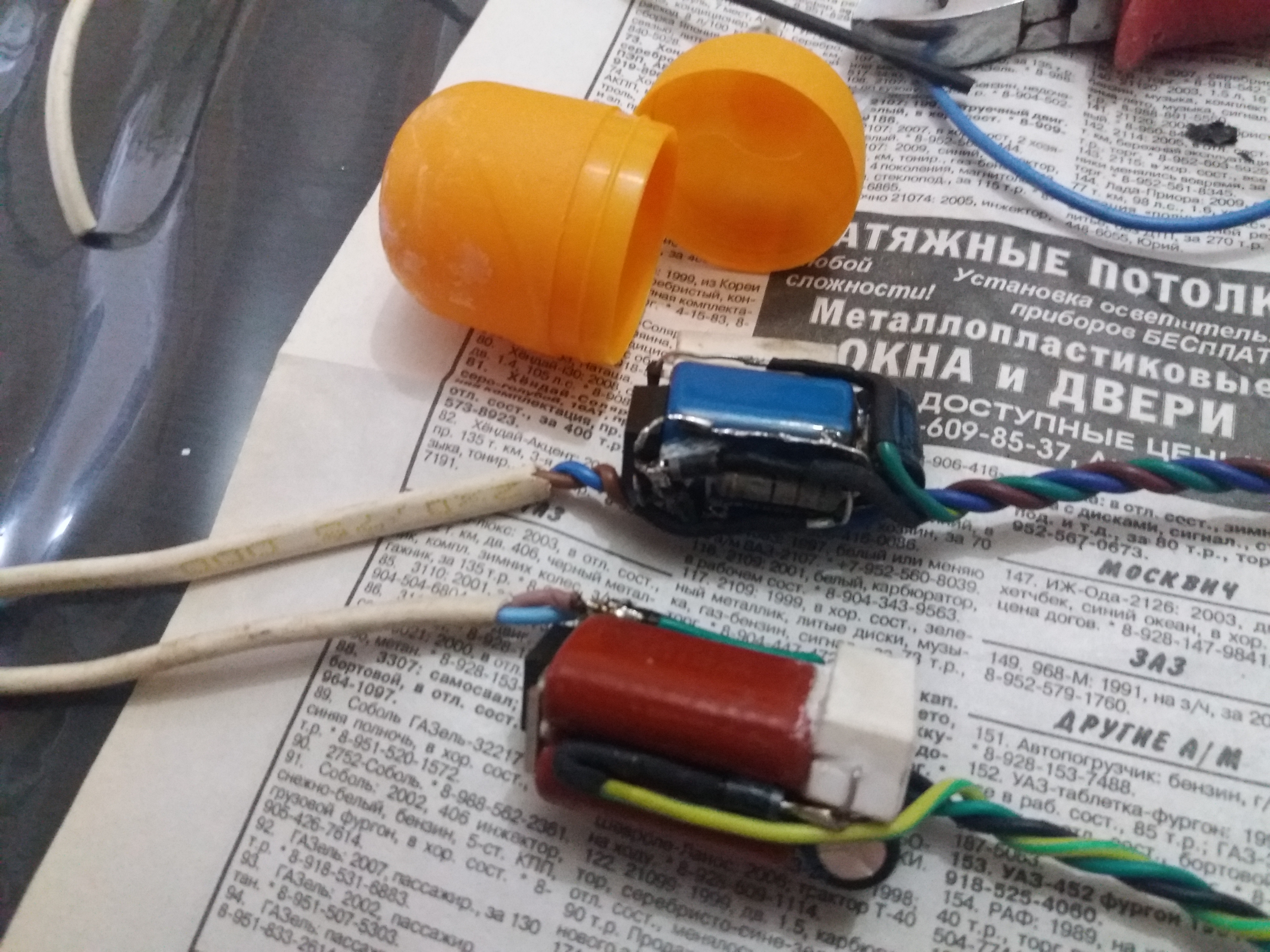

Проверил на моторе, всё идеально. Незнаю, субъективно или нет, но приёмистость мотора в разы увеличилась. Малые, такое впечатление, что вот вот заглохнет, а нет едет. При включении скорости, мотор не глохнет.
Ну и несколько фото.

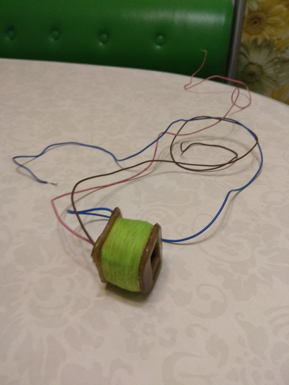

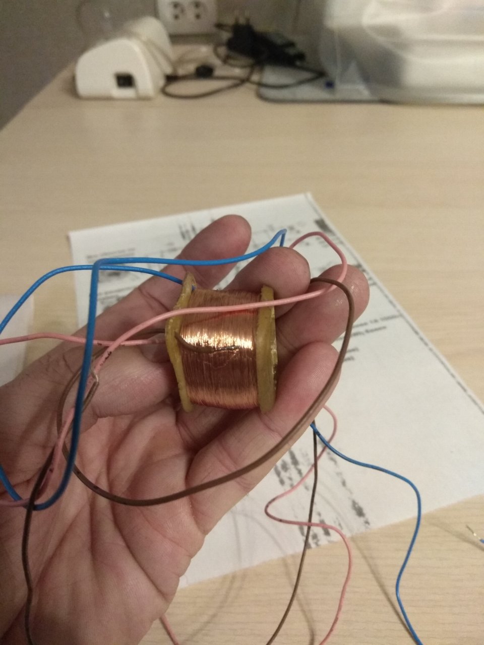

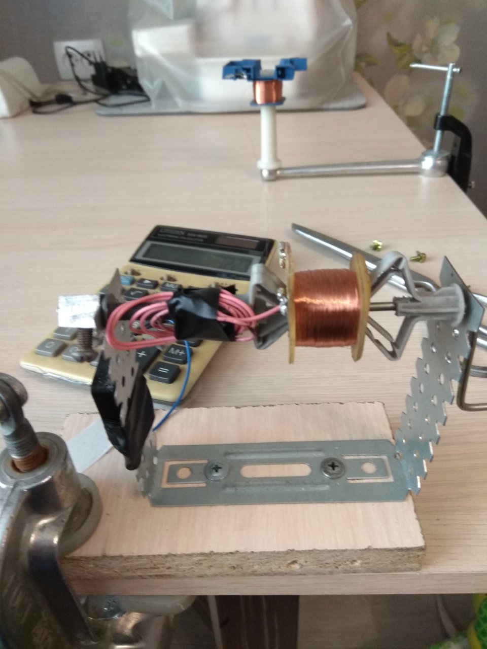

Намотал катушку из катушки пускателя ЕКФ на 380 в. может кому будет полезна инфа. Мотал самодельным станочком из подручных средств + калькулятор и ручка от мясорубки :))) Получилась накопительная 6500 (896 Ом) и управляющая 600 (108 Ом) все влезло. Далее проварка в парафине и ниткой сверху с лаком. Надо паять схему :))

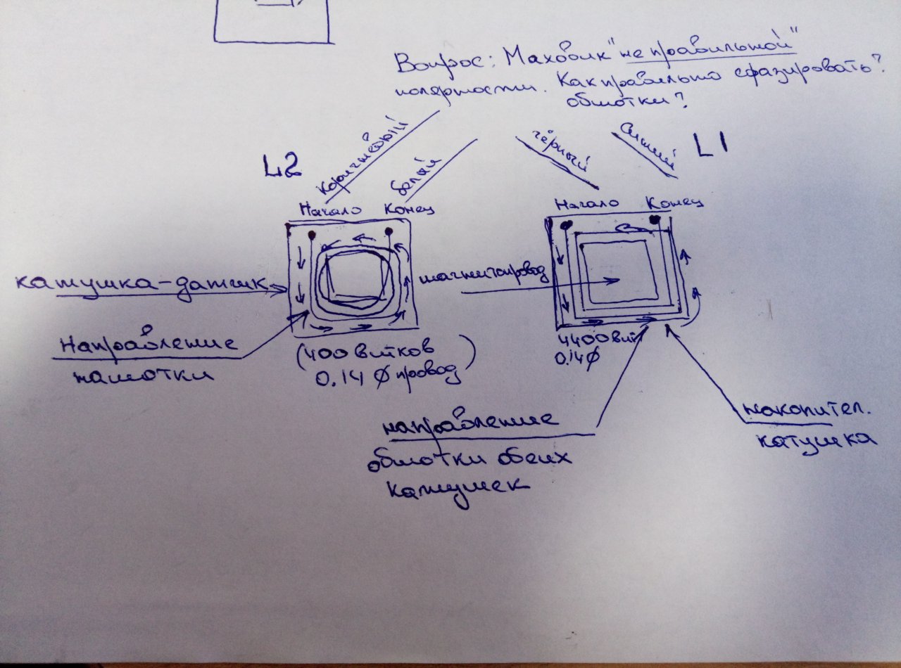

Такой вопрос. Как правильно сфазировать обмотки ? Черный и коричневый идут масса или в схему ? Или синий и коричневый масса ?
150515
AlexLee
02.02.2016
736
18
Днепр
Нептун 23
Такой вопрос. Как правильно сфазировать обмотки ? Черный и коричневый идут масса или в схему ? Или синий и коричневый масса ?Посмотреть вложение 150515
Черный - точка 1 по схеме на первой странице темы.
Синий с коричневым - это точка 2.
Белый - точка 3.
Если в фазировку маховика не попали, то тогда так:
Синий с белым - это точка 2.
Коричневый - точка 3.
Других вариантов нет.

Это , когда смотришь на маховик , у тебя через 90 градусов 4 магнита , и первый так сказать на 12 часов который смотрит на тебя .. имеет полярность не юг , а север . Т.е север -юг-север-юг , а не юг-север-юг-север. Проверить можно двухполюсным магнитом или компасом. Посмотри на форуме , тут была тема про полярность магнитов маховиков.
AlexLee
02.02.2016
736
18
Днепр
Нептун 23
О разных полярностях маховиков Вихря с основанием МВ-1 я в курсе. Как понимать где правильная полярность, где нет?
Могу догадываться, что "правильная" совпадает с полярностью маховиков к МВ-2.
Alexey_8989
18.03.2017
542
183
Kremenchuk Ukraine
Прогресс 2 , Storm ST -249
Вихрь 25 - 2шт , Вихрь -30 и Вихрь 20
AlexLee
02.02.2016
736
18
Днепр
Нептун 23
Да. Мб-2 пока ни кто не встречал с неправильной полярностью)
Так в чём тогда проблема разобраться с фазировкой?
У автора темы схема фазировки для "правильной" полярности, при условии, что намотка катушек в указанном направлении.
У тебя "не правильная" полярность. И намотка в другую сторону.
Так что соединяй по схеме, и будет тебе счастье)
