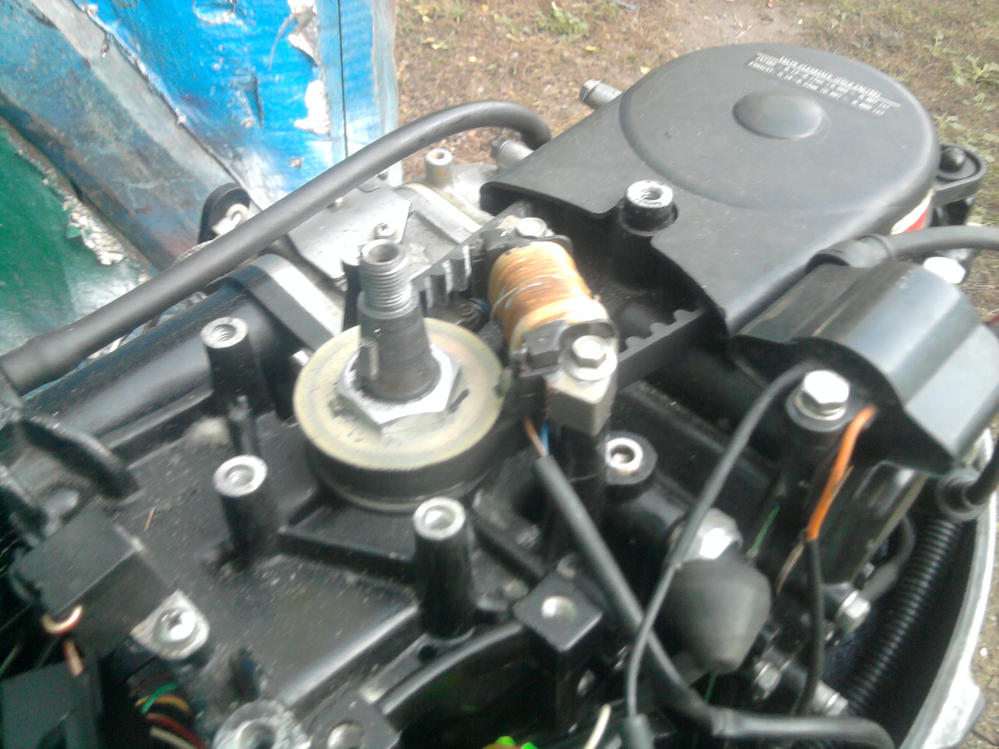

Если есть возможность- сфотографируй маховик изнутри и само зажигание, то есть основание с катушками и датчиком.
Так мне будет проще понять как работает магнитная система. Соответственно и в схему уже внести изменения можно.

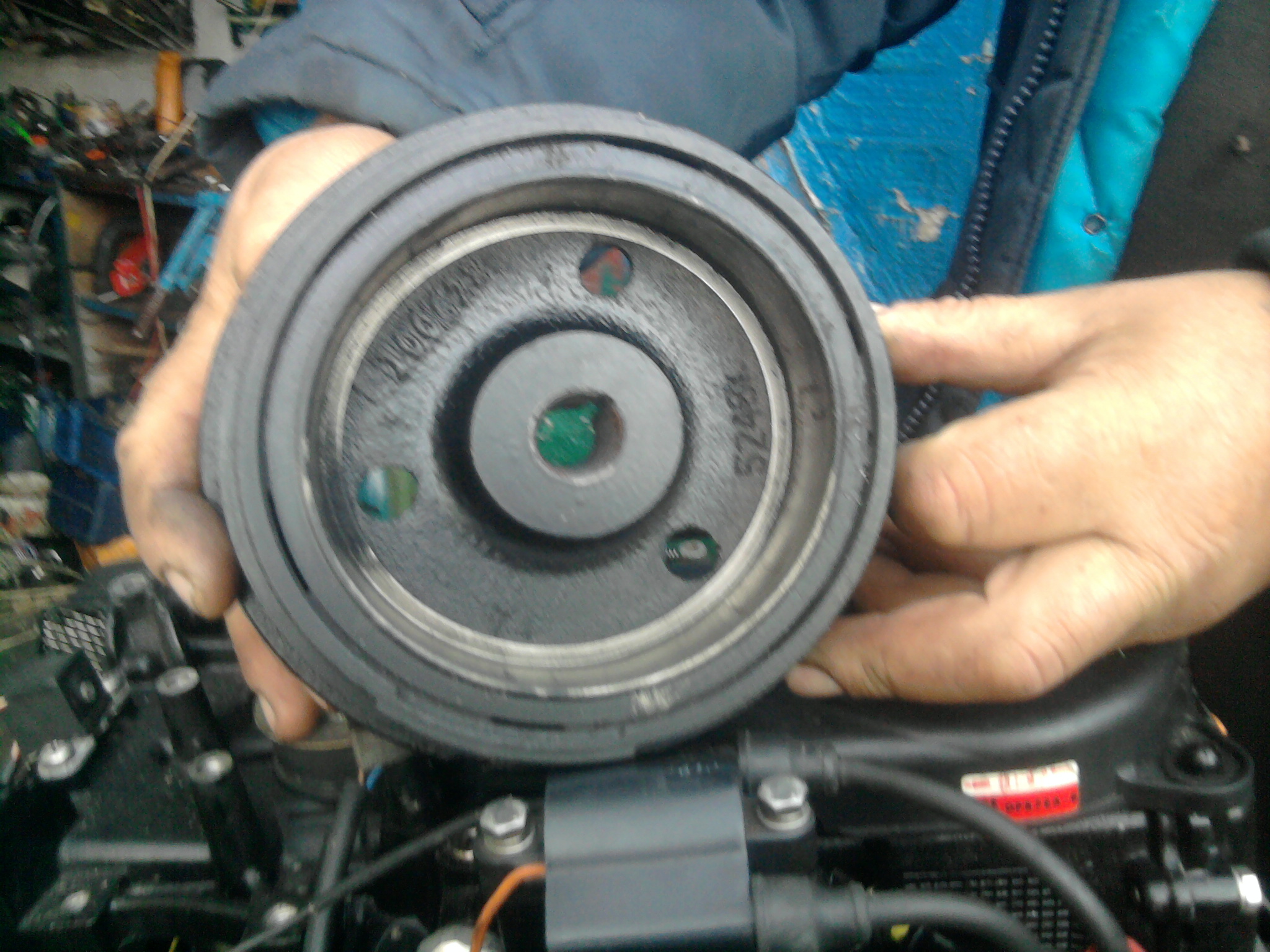

хорошо пойду снимать маховик. Под маховиком стоит одна катушка а снаружи датчик холла.Ну а сколько магнитов не знаю вообщем иду снимать.

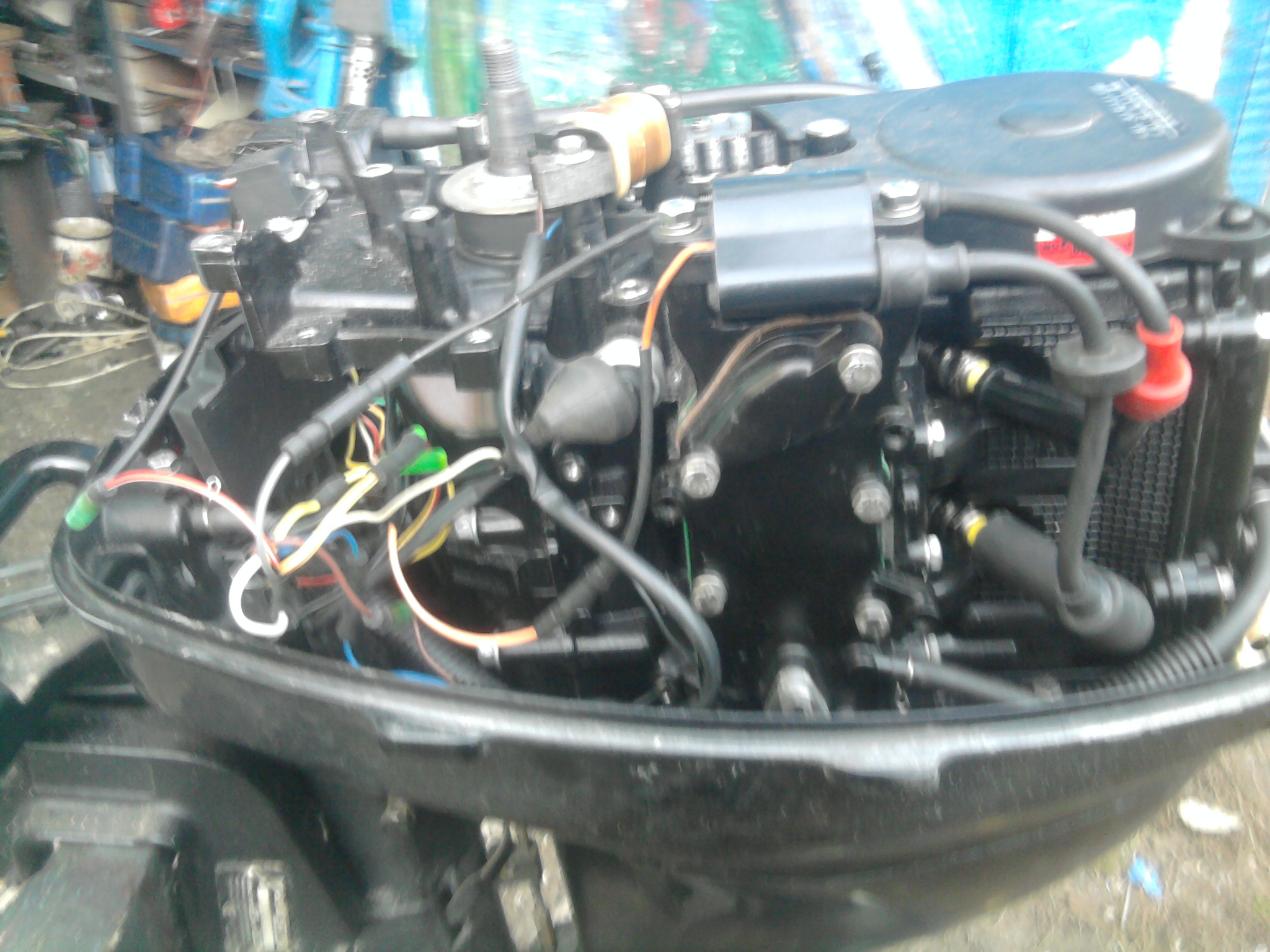

вот что там есть
3 907
вот что там есть
Тут вот какое дело, Богдан! Коммутатор у тебя с автоматическим углом опережения зажигания.
Все схемы что есть на этом форуме- они не пригодны для работы с твоим мотором.
Тебе стоит приобрести родной коммутатор, ибо он рассчитан именно под угол опережения, именно твоего мотора.
Увы, но к сожалению- тут ни чего уже не придумаешь!

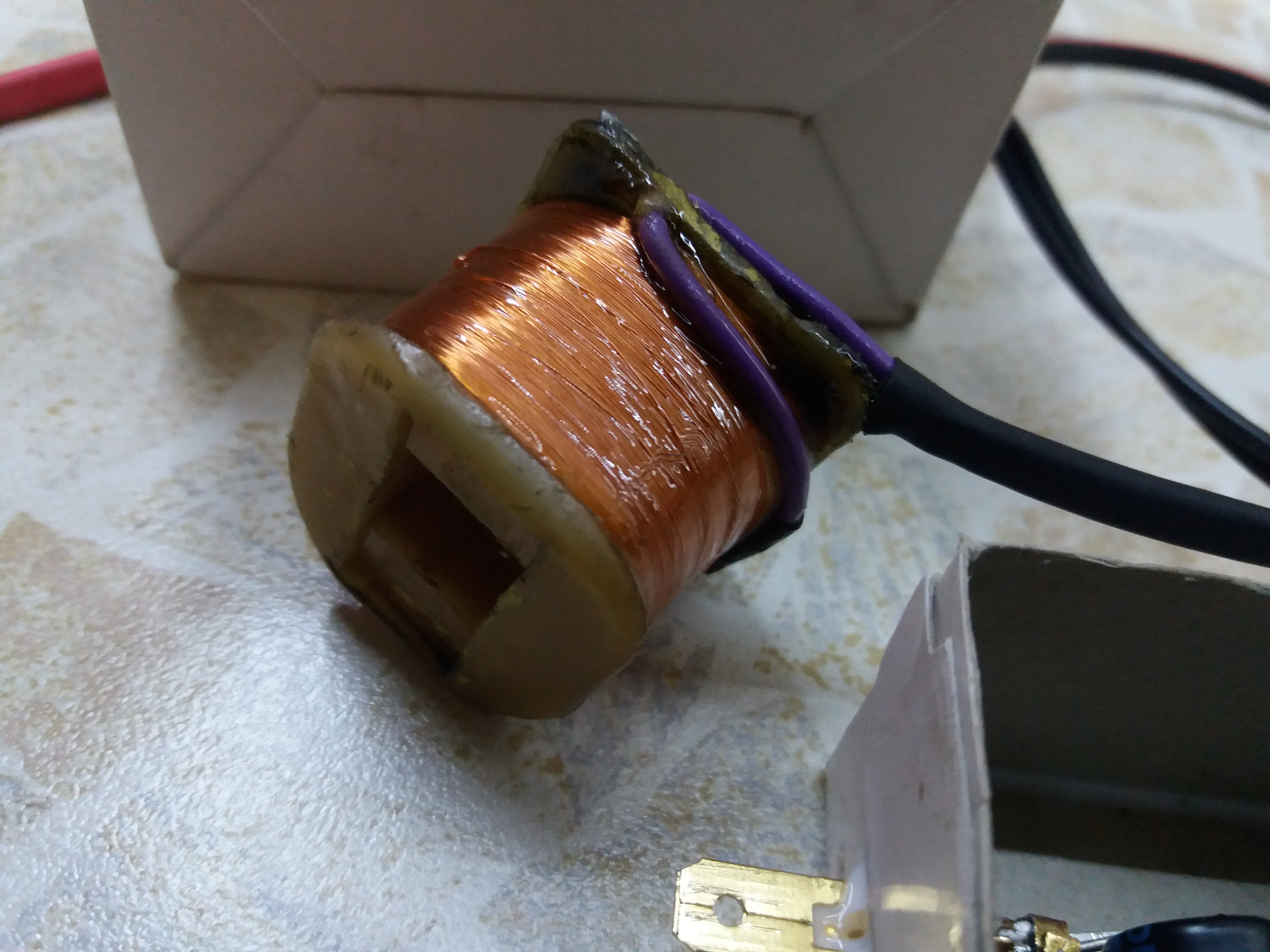

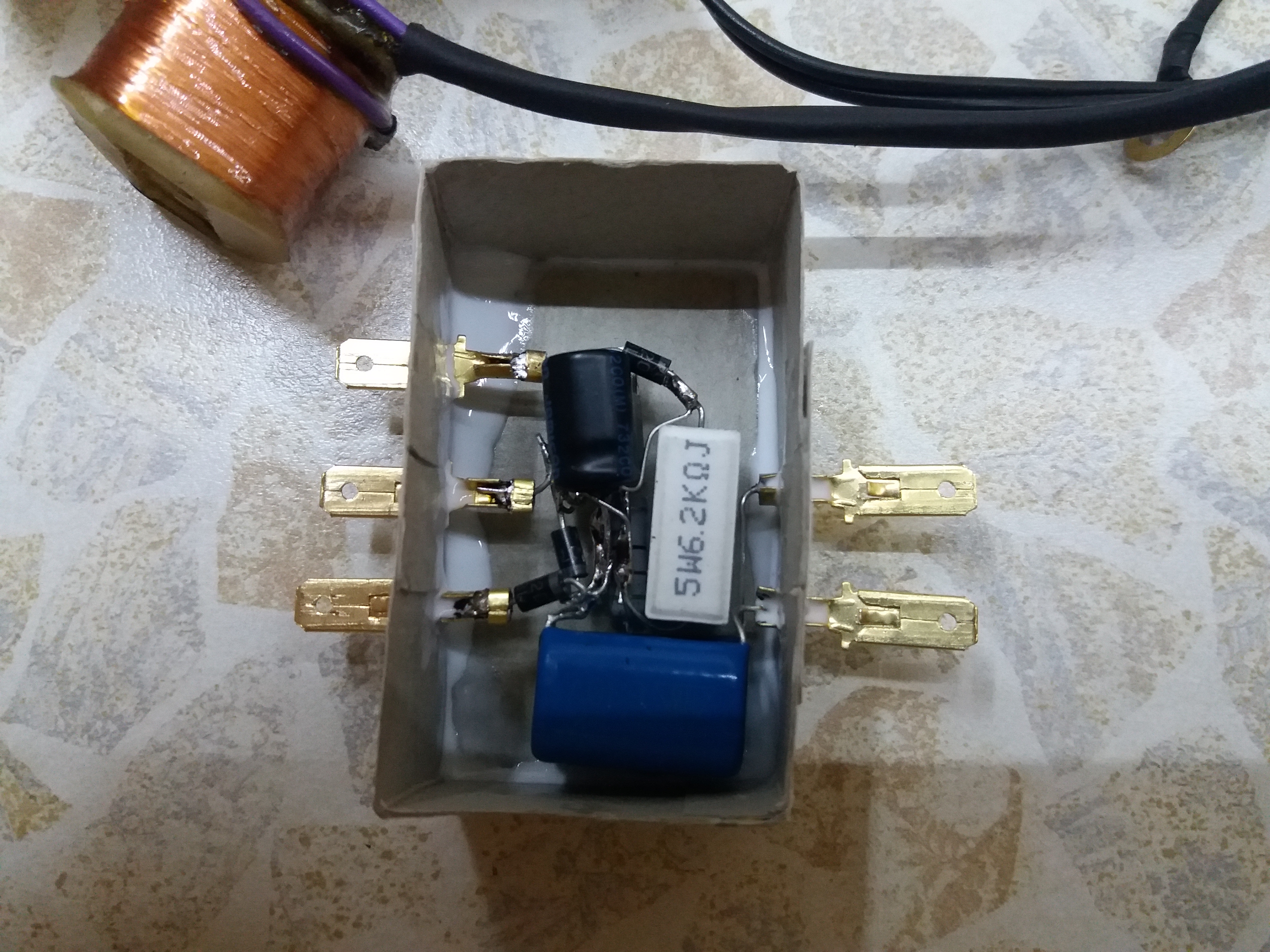

Доброй ночи, форумчане! Катушку намотал померил 735 и 115 Ом на одном каркасе - это 6500 и 800 витков. Не мало ли? Провод от пускателя на 400в провод лакированный 0.13 (размер с лаком) схему спаял. Катушка ВВ 2х искровая. Искры нет. Только дома понял, что не заземлил схему. Может именно по этому искры нет.
Фото прилагаю. Помогите разобраться.
moll83
25.10.2018
Г. Азов Ростовская обл. Ленина 270 кв 32
Виталий
Прогресс 4, малютка, хантер 290
Вихрь 30, гибрид ветерок

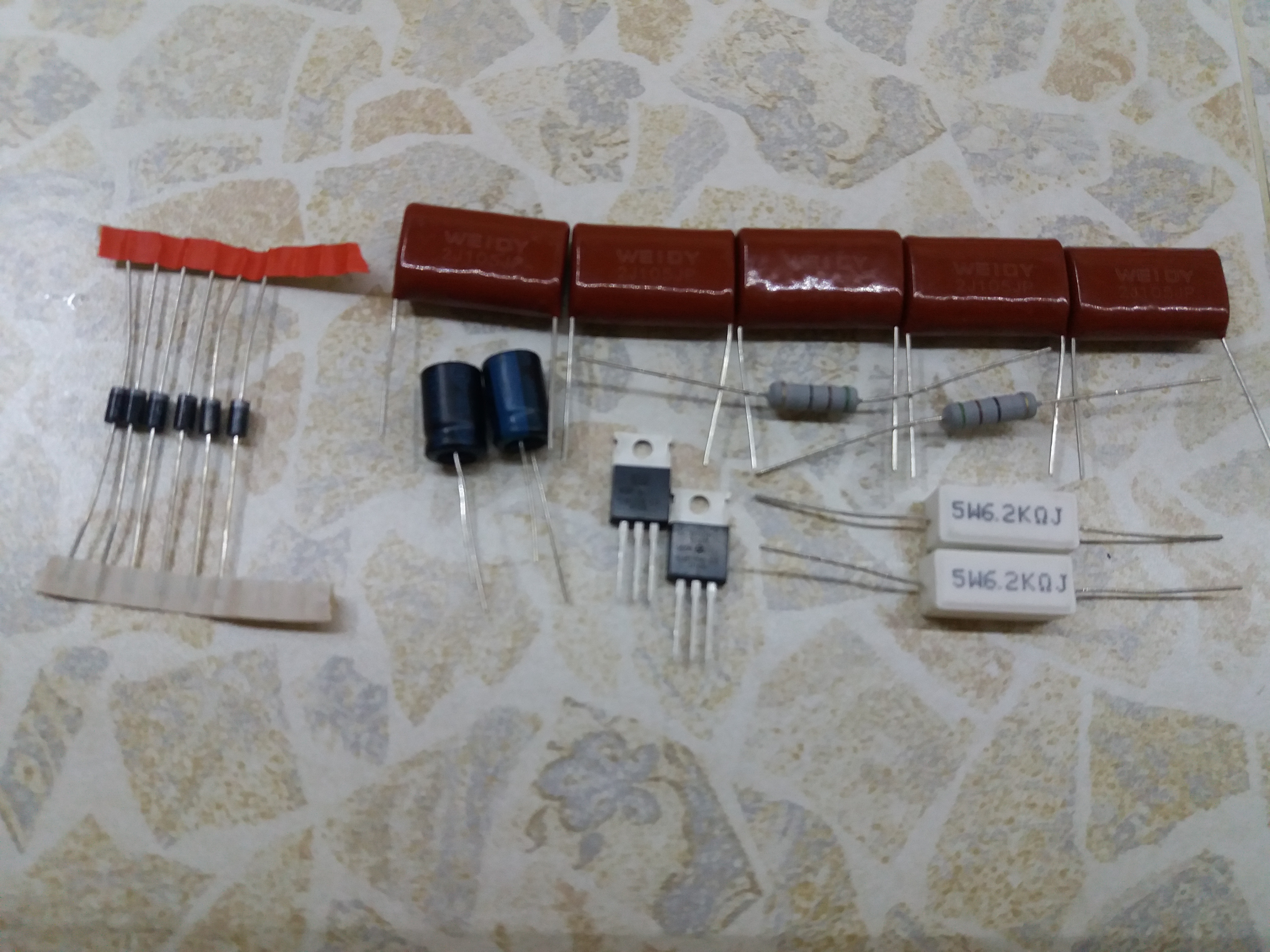

Спаял на месте еще один комутатор без минимализма. Но результат то же. И его то же не заземлил.
Накопительная катушка выдает переменку 50в с протяжки веревкой. Это нормально или мало?
