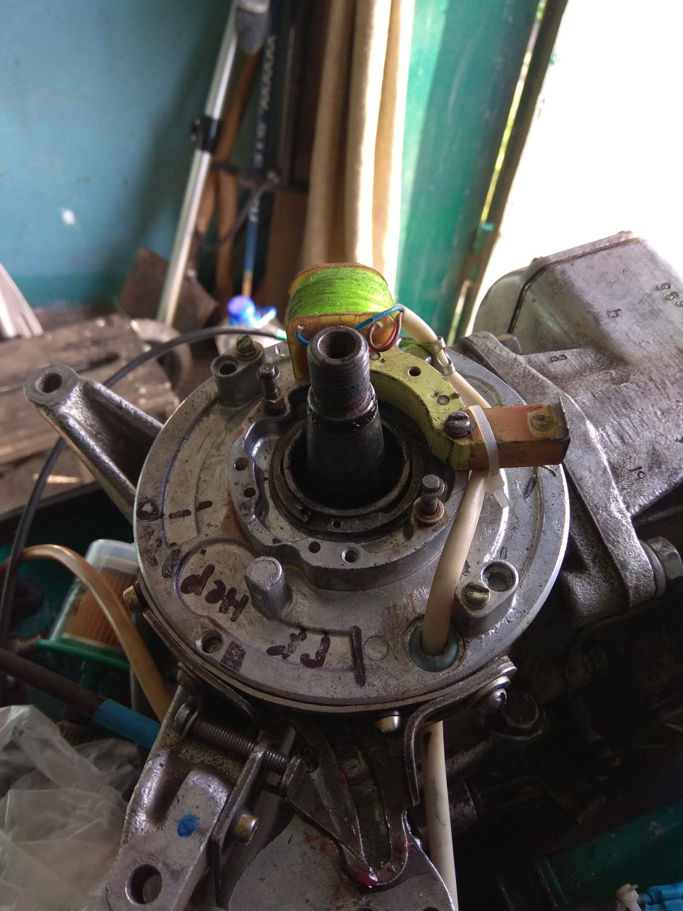

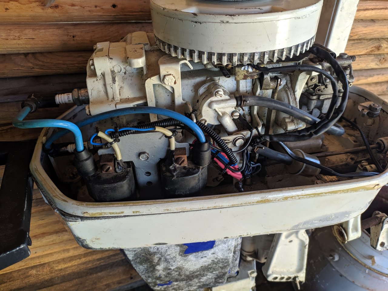

Здравствуйте, спрошу дилетантский вопрос :)) Имеется Нептун 23, схема зажигания из этой темы. При проверке стробоскопом на Х.Х. момент зажигания позже ВМТ примерно на 5-6 гр. Что лучше сделать: пересверлить пластину согласования или повернуть основание катушек раньше и отрегулировать тросик карбюратора?
Фото дай основания.

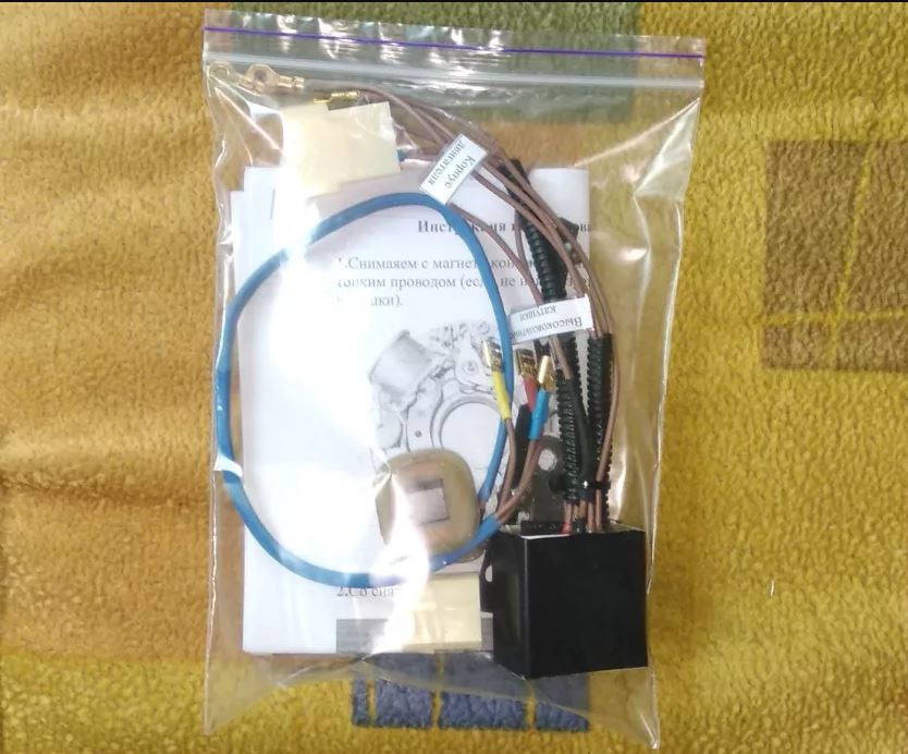

Здравствуйте.
Купил электронное зажигание на Нептун-23. Поставил - работает.
Есть пара вопросов:
  1. Как правильно выставить зажигание?
  2. Есть ли какие-то наработки усиления крепления коммутатора. Я пока прикрутил на верхний винт ВВ катушки, но кажется что долго не продержится, крепление от вибрации скоро сломается...

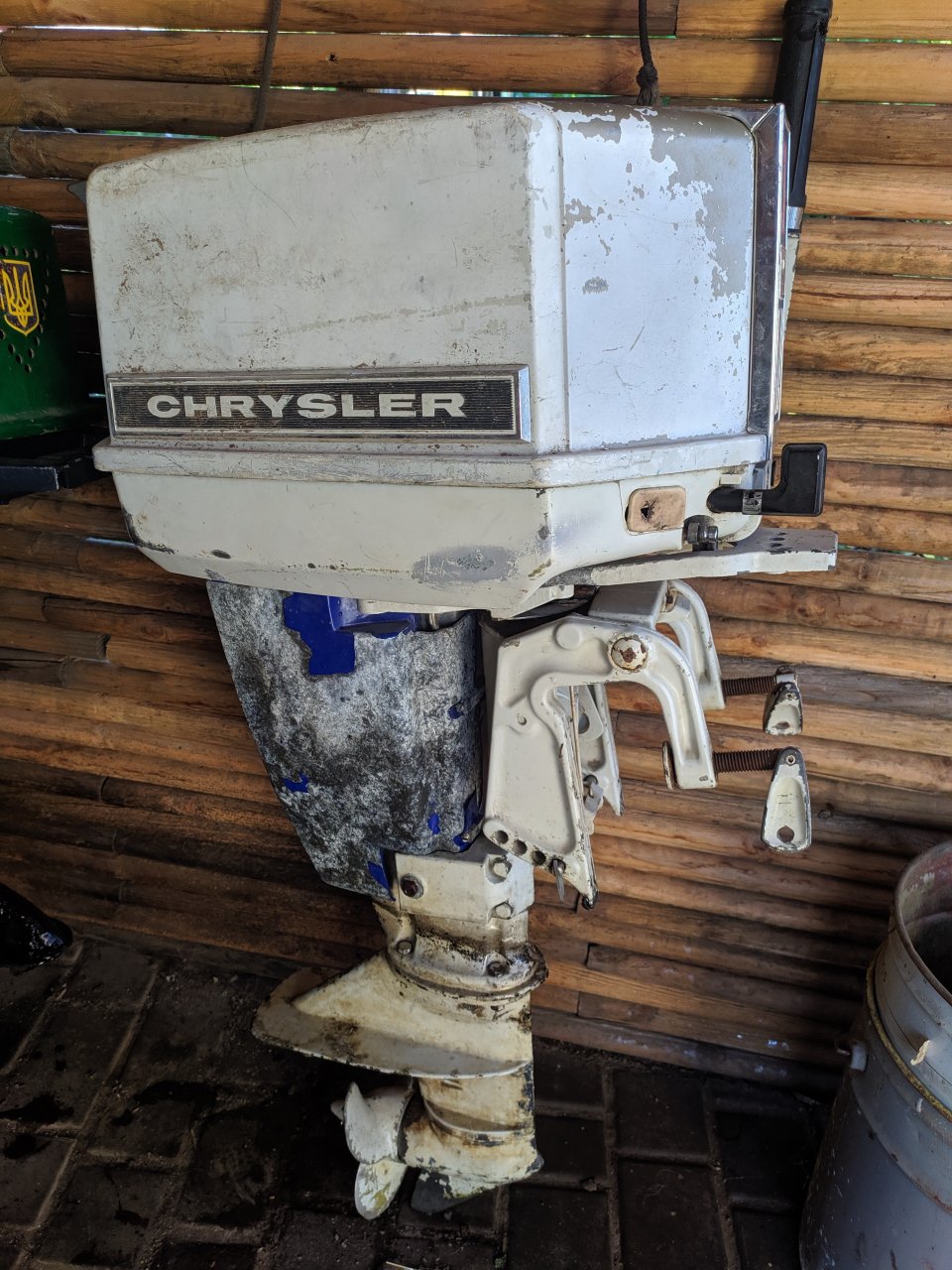

Без фото трудно что то внятное посоветовать.

Фото мотора пока нет возможности сделать. Комплект модернизации зажигания купил у автора ветки. Просто подумал, может кто-то из форумчан покупал такой же комплект и ставил на Нептун-23. Может, подсказали бы, какие есть решения по настройке и установке..

Нормальное железное ухо, коммутатор же не килогрмм весит.

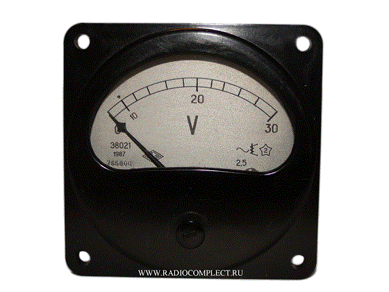

Добрый день, схема работает. Подскажите, как подключить тахометр см. Фото. 156950

Добрый день, схема работает. Подскажите, как подключить тахометр см. Фото. Посмотреть вложение 156950
Для начала сделайте фото обратной стороны.... Хотя по нынешним временам терять время и деньги на опыты по подключению неизвестного аппарата жалко, дешевле купить готовый тахометр.
На обратной стороне 2 контокта + и -. С дачи уехал, фото сделать не могу. Просто будет ли импульс с упр. катушки работать.
Это значит что ваш ИП (измерительный прибор) простейшего типа и работает на принципе вольтметра постоянного тока и только от генератора постоянного тока. Ещё надо знать на какое максимальное напряжение в вольтах расчитан ИП. Если около 12-14 вольт, то можно попробовать подключить катушки освещения через штатный выпрямитель ВБГ-3 А к ИП. Если же он расчитан на другое напряжение, например 24, 36 вольт и т.д., то естественно ИП будет показывать заниженные обороты. А импульс с катушки управления идёт переменным током и к тому же неизвестного напряжения и с данным ИП работать не будет. ... А для начала можно взять постоянное напряжение от АКБ, батарейки, или трансформатора (блока питания с выпрямителем) и проверить прибор. Главное не перепутать плюс и минус.:)

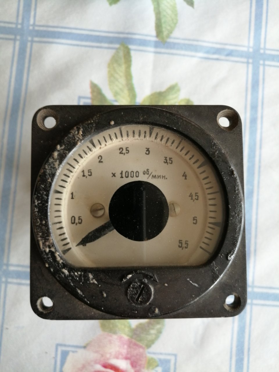

Спасибо за подробный ответ, мне этот тахометр продали со словами "родной от вихря", а раз я переделал родное зажигание, вопрос и родился. Я имел смелость предположить, что подобные устройства работают у многих "вихреводов" в том числе и с cdi зажиганием. В выходные буду разбираться с ним более подробно.
В других тахометрах обычно три контакта: провод сигнала (например с катушки зажигания) и "+" и "-" (масса). Питание нужно для электронной схемы тахометра. В вашем приборе на основе вольтметра заменена шкала с вольт на количество оборотов. А напряжение служит источником сигнала, т.е. это тахометр простейшего типа. Можно взять например вольтметр переменного тока со шкалой диапазоном 0 -30 в и подключить его к катушкам освещения и проградуировать шкалу в оборотах от другого, например звукового тахометра....Особенность таких тахометров в том , что при измерениях оборотов другие потребители тока должны быть отключены (если конечно они есть).
