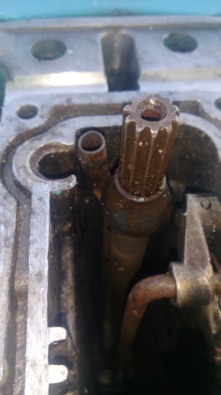

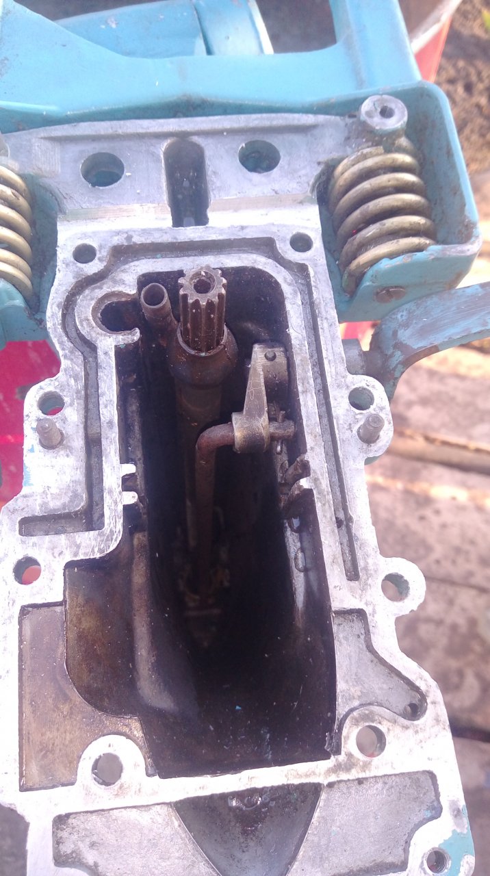

Сегодня сделал прокладку из поронита 0.8 мм. И собрал мотор.
Глушителя не окозалось ни какого, сделал , из того что было. Кусок железа 3мм.
Вал уже подубитый, но пока будет , как есть.
На водяной трубке, небыло никакого уплотнения. Сделал конусное, из бензостойкой шланги. Вроде отлично встало, да и при сборке, держит трубочку на месте.
На шлицах литол , нужен он там или нет, не знаю, но намазал.

Под конусное уплотнение на водяной трубке обязательно нужна металлическая шайба. Она не даст резинке "провалиться" вниз по трубке. На трубке для фиксации шайбы есть выступ.
А литол не помешает.

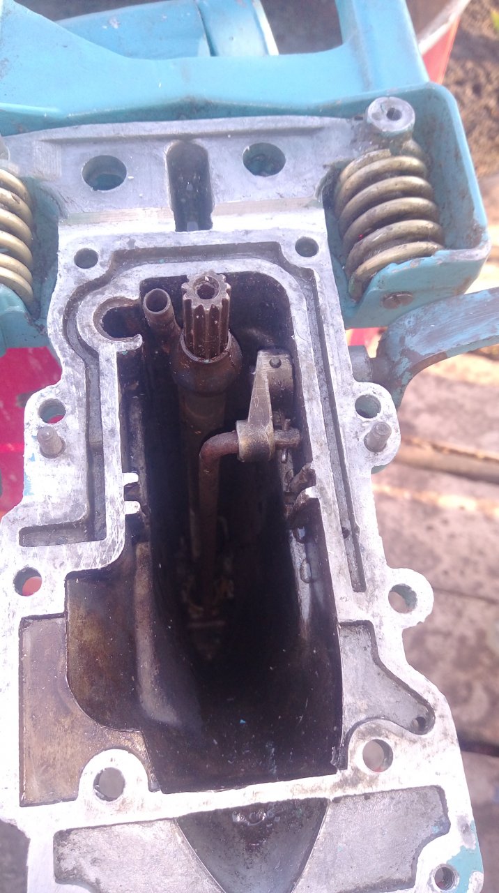

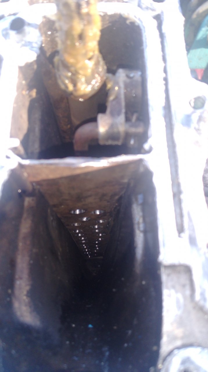

Разбирать всё равно опять придется. В редукторе эмульсия, и походу вода попадает не со стороны винта, а из дейдвуда.

В редукторе эмульсия, возможно воздушно-масляная, это появляется после первых секунд работы. Мотор, в общем отличный. Ну если чего по мелочам. Похоже у тебя неправильно отрегулировано сцепление (храповая муфта. Ослабь фиксатор, включи передачу, и на это место подгони фиксатор. Если не будешь снимать голову. Устранение люфта, дело геморройное. Разумеется лучший способ- подшипники или втулка, Но на пару-тройку лет, думаю, подойдет мой способ. https://forum.motorka.org/threads/10655/

Из редуктора я слил воду с маслом. Залил бензин. Дернул раз 20 шморгалкой (не стартером), с включеной передачей. Опять слил всё. При дёрганьях, из выхлопа брызгал мутный бензин. Из под в-нта, бензин не капал. Может я конечно чтото не то подумал - увидел , ситуация прояснится, когда солью масло из редуктора.
Залил масло , поработал двигателем с включённой передачей. Но слить , то что сейчас в редукторе, не удалось. Нужно было срочно уезжать. Завтра или в понедельник проверю.
Почему Вы решили , что не правильно настроено сцепление ? Вроде включается - выключается передача чётко...

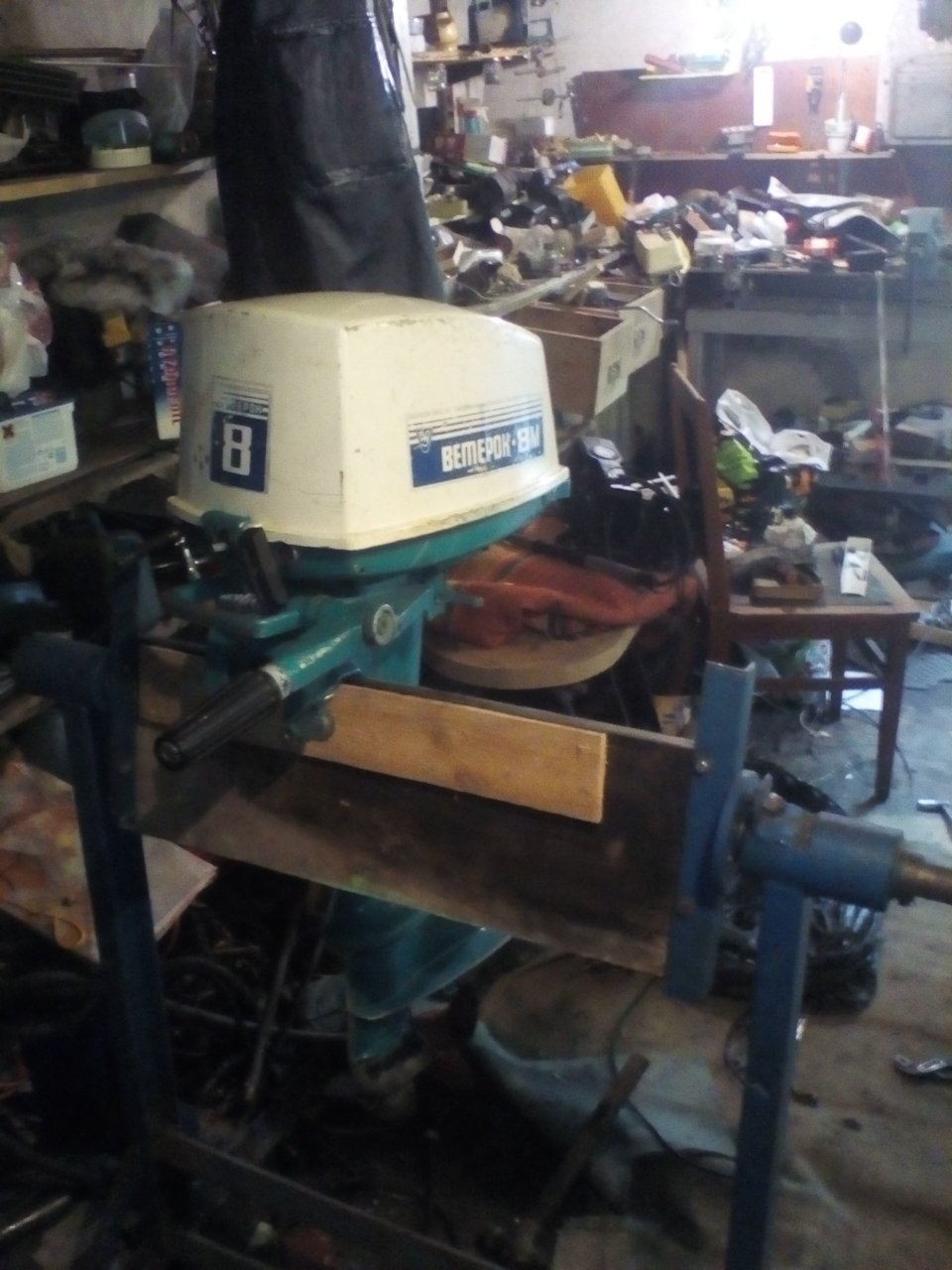

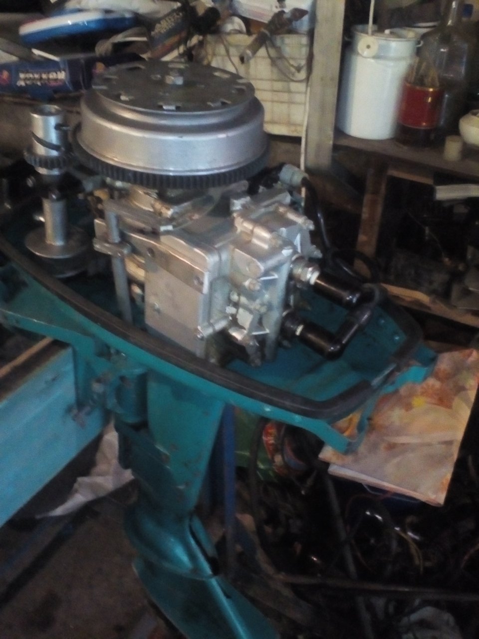

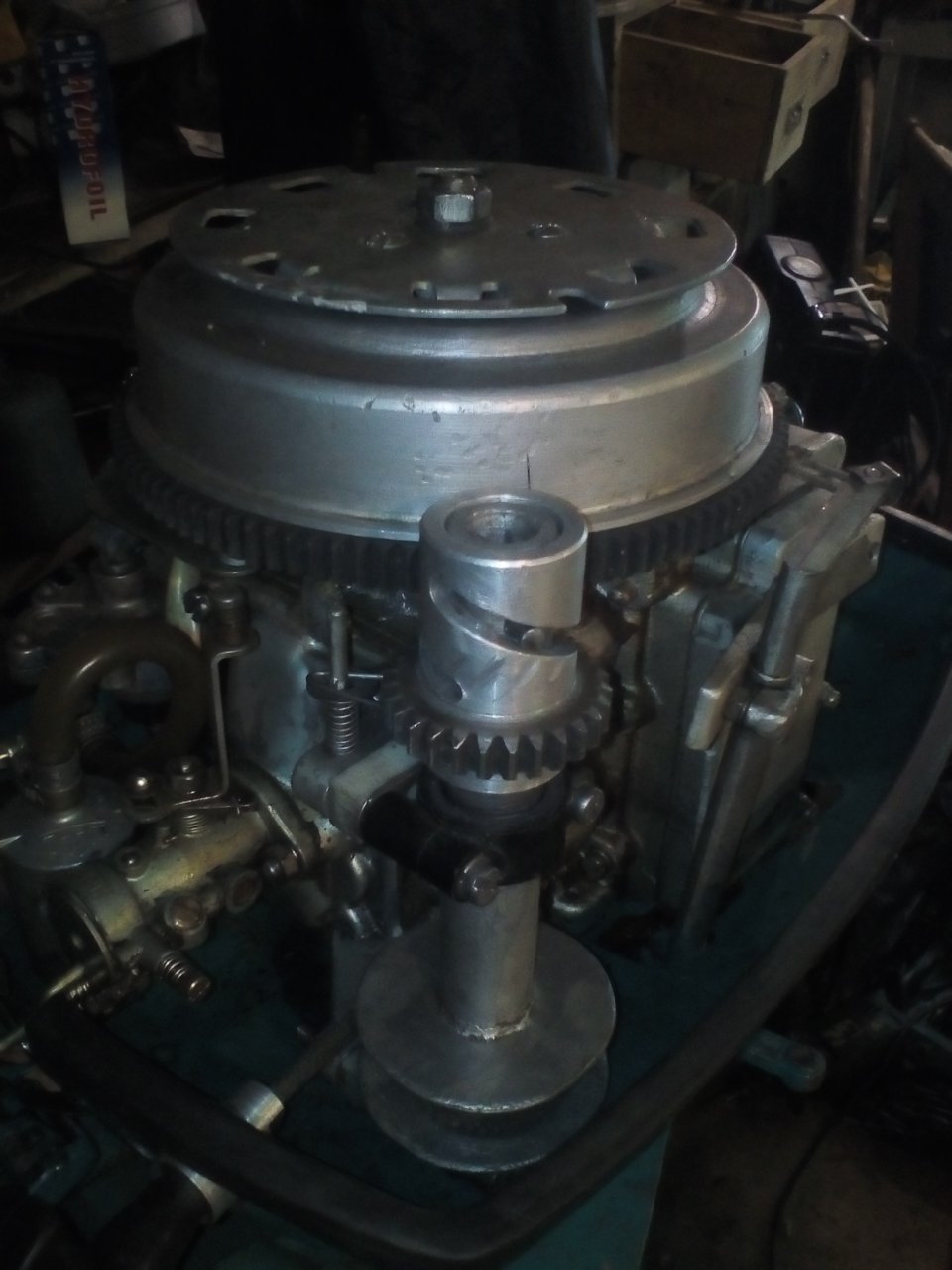

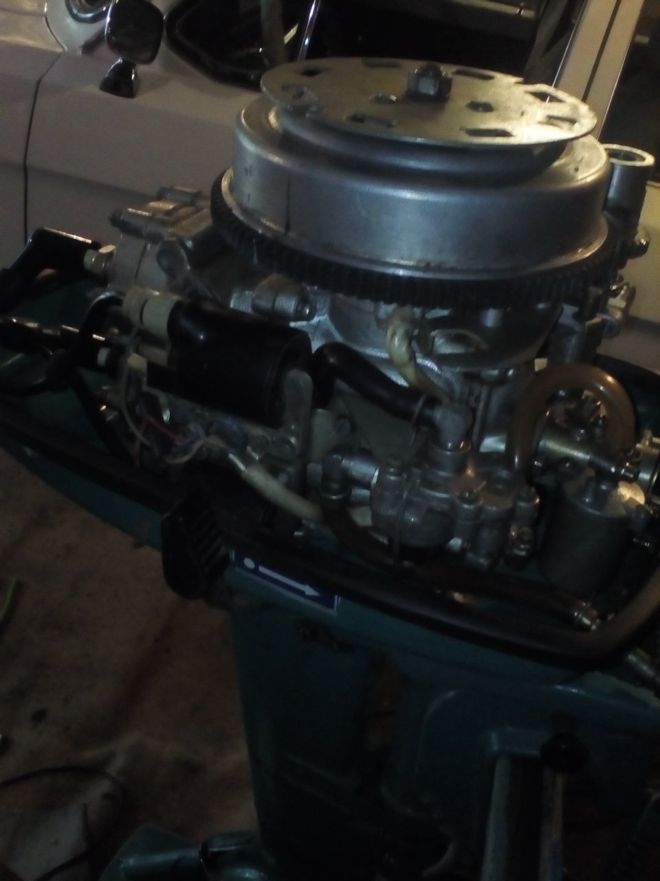

А я себе на "обновку" другой маховик поставил и шестерню стартера поменял, венцы на них металлические
156761
Заодно ещё одну стойку под мотор сделал
156762
А так, "обновка" вроде не сопливая, везде относительно чисто
