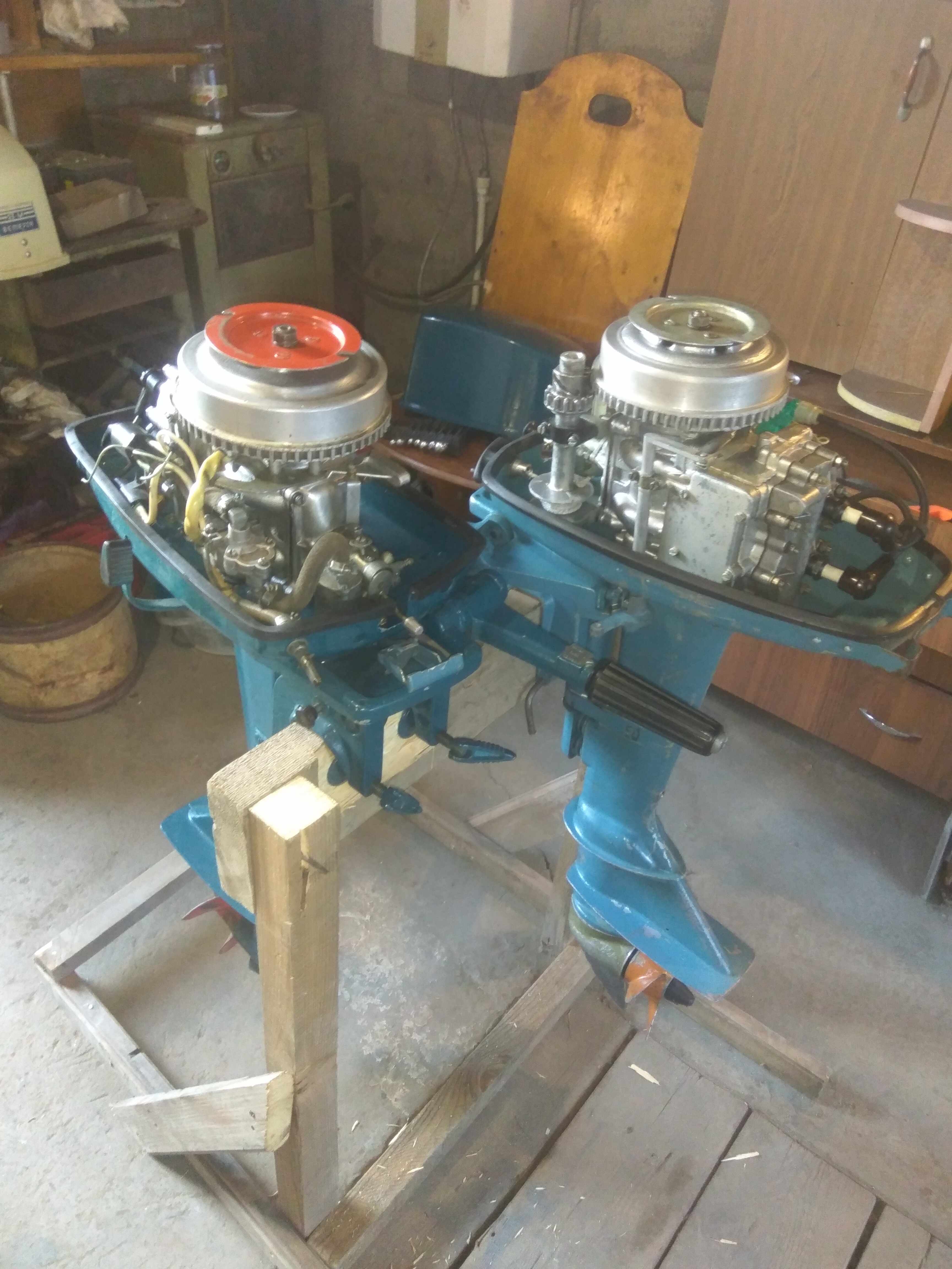

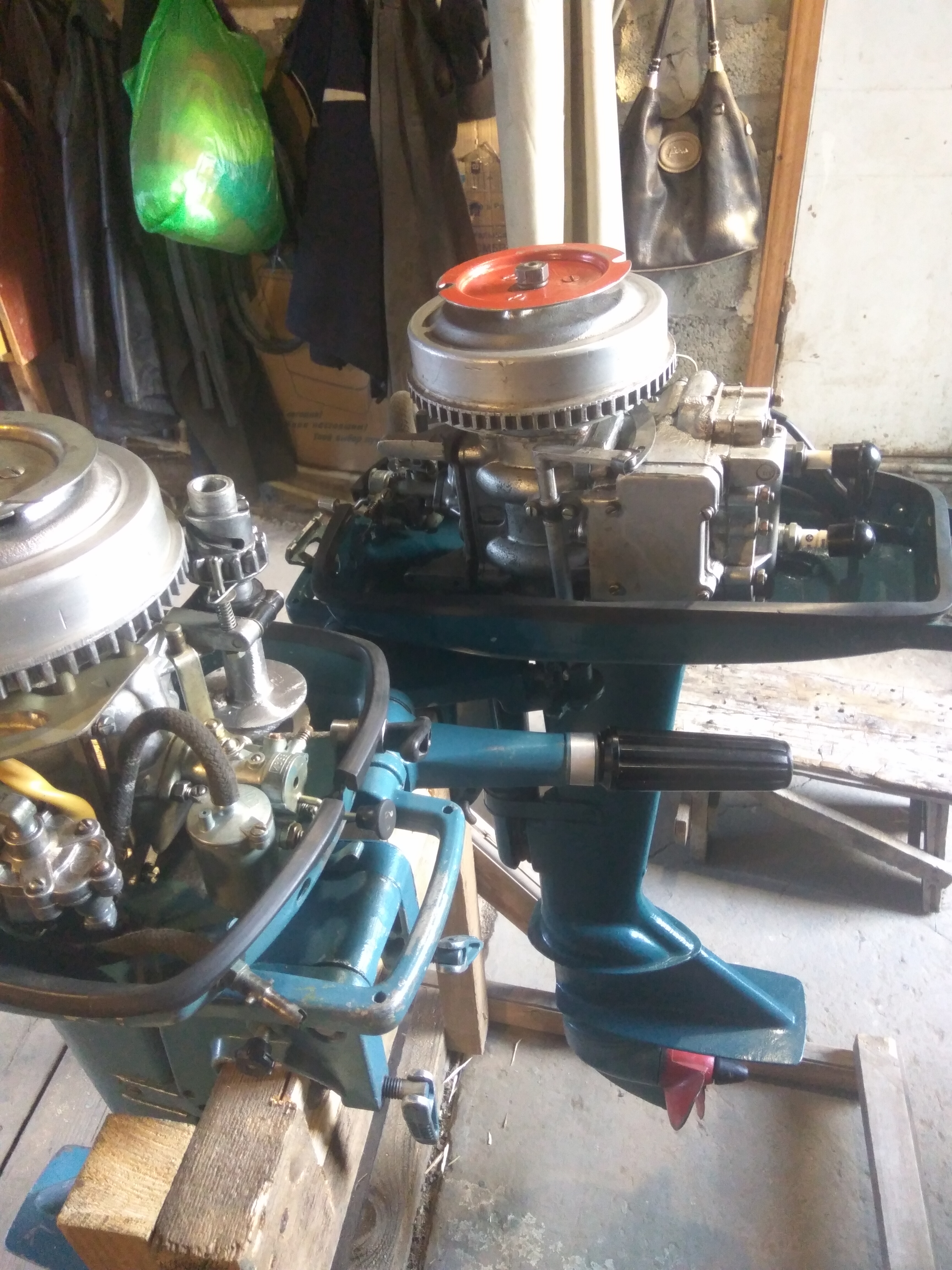

Поехал за одним мотором, а привёз два, и маленько запутался.

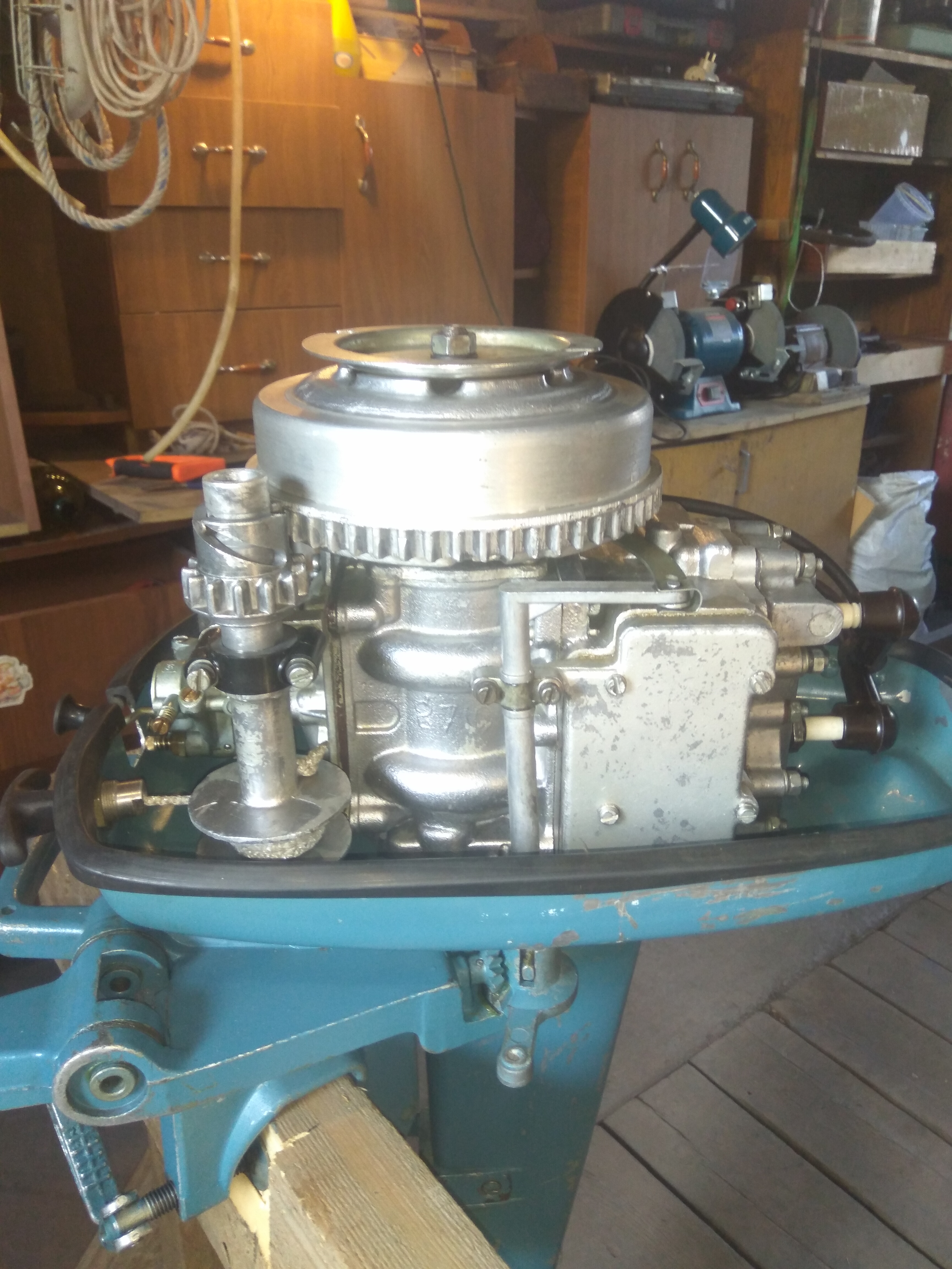

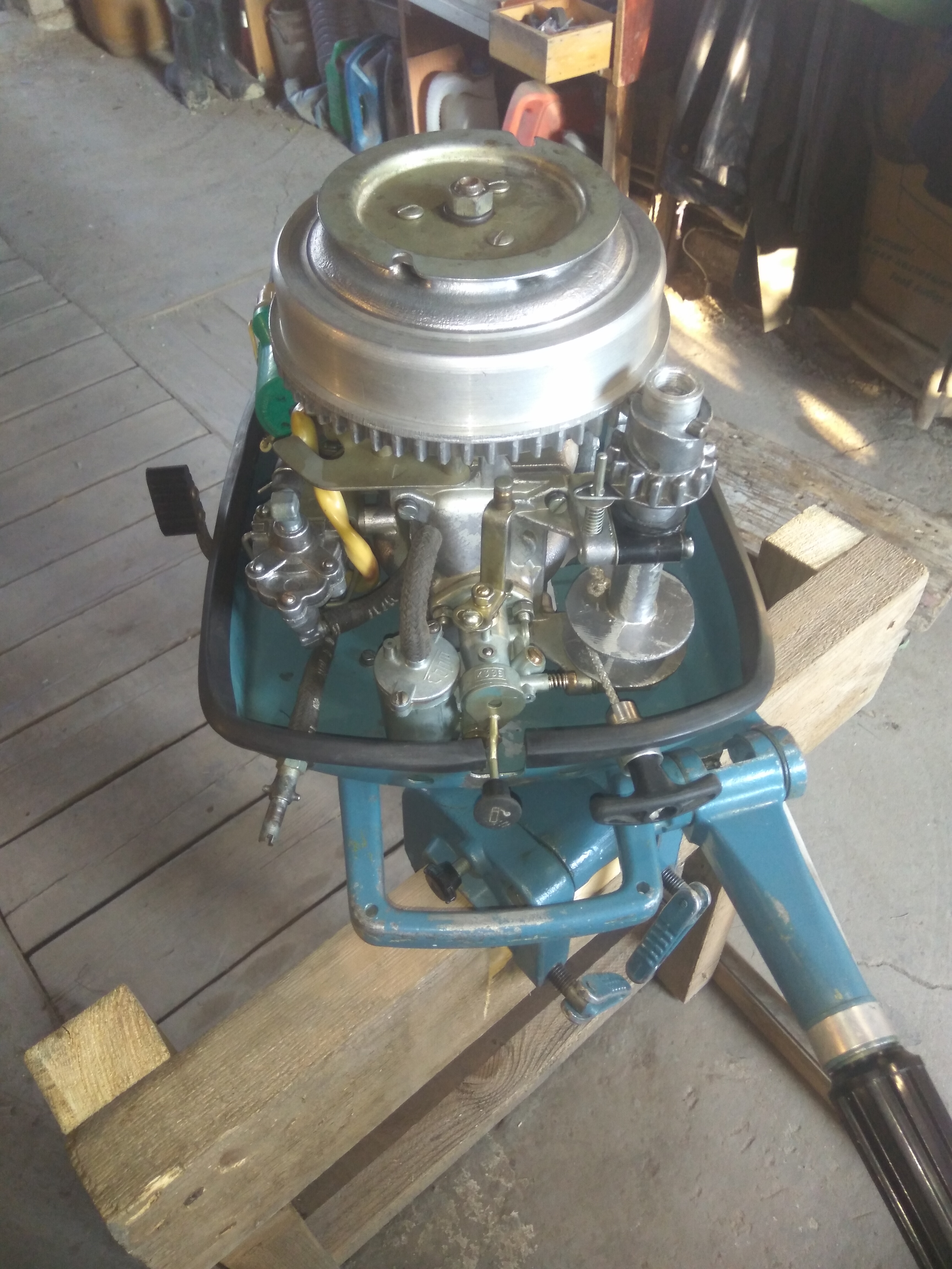

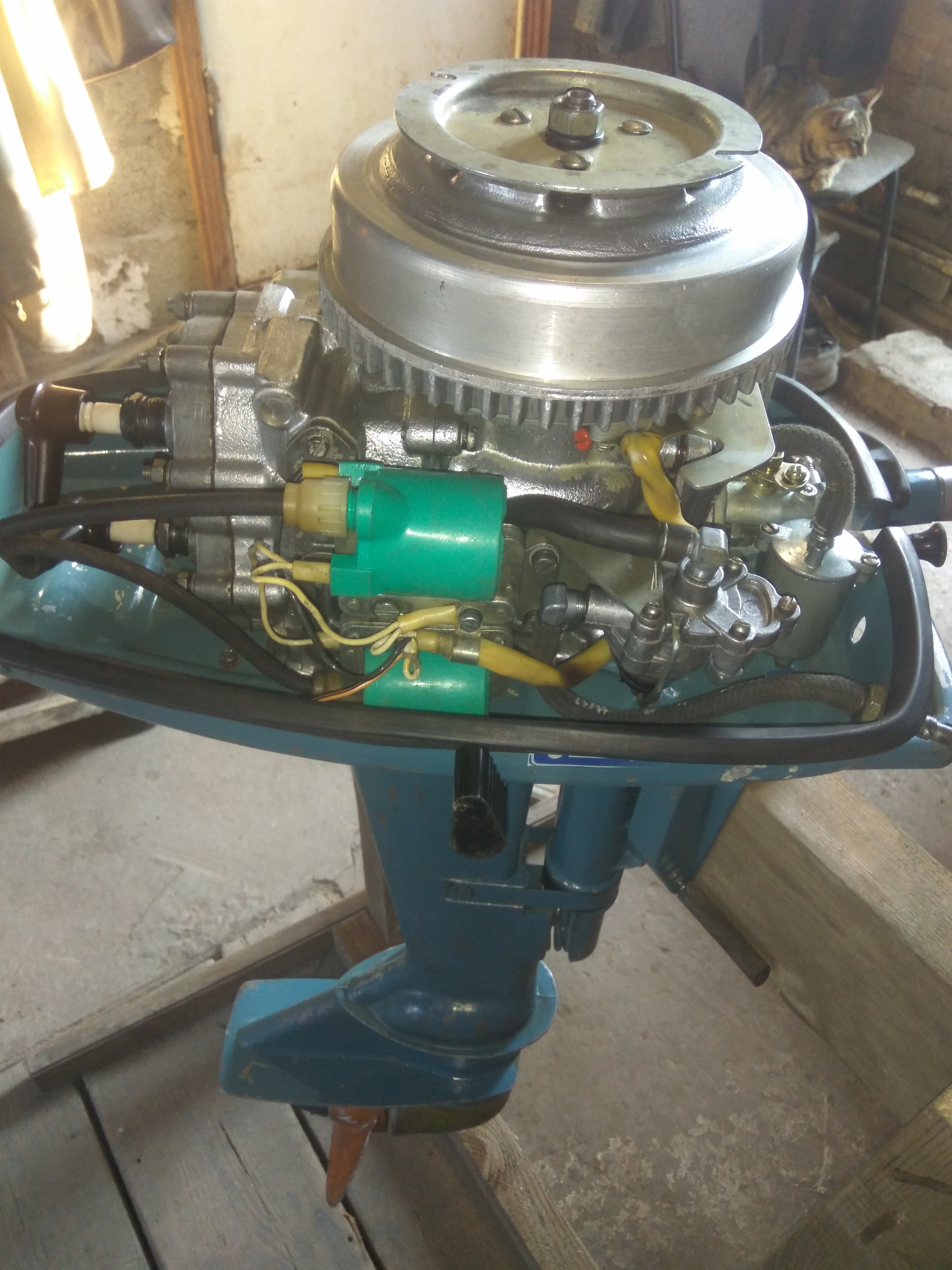

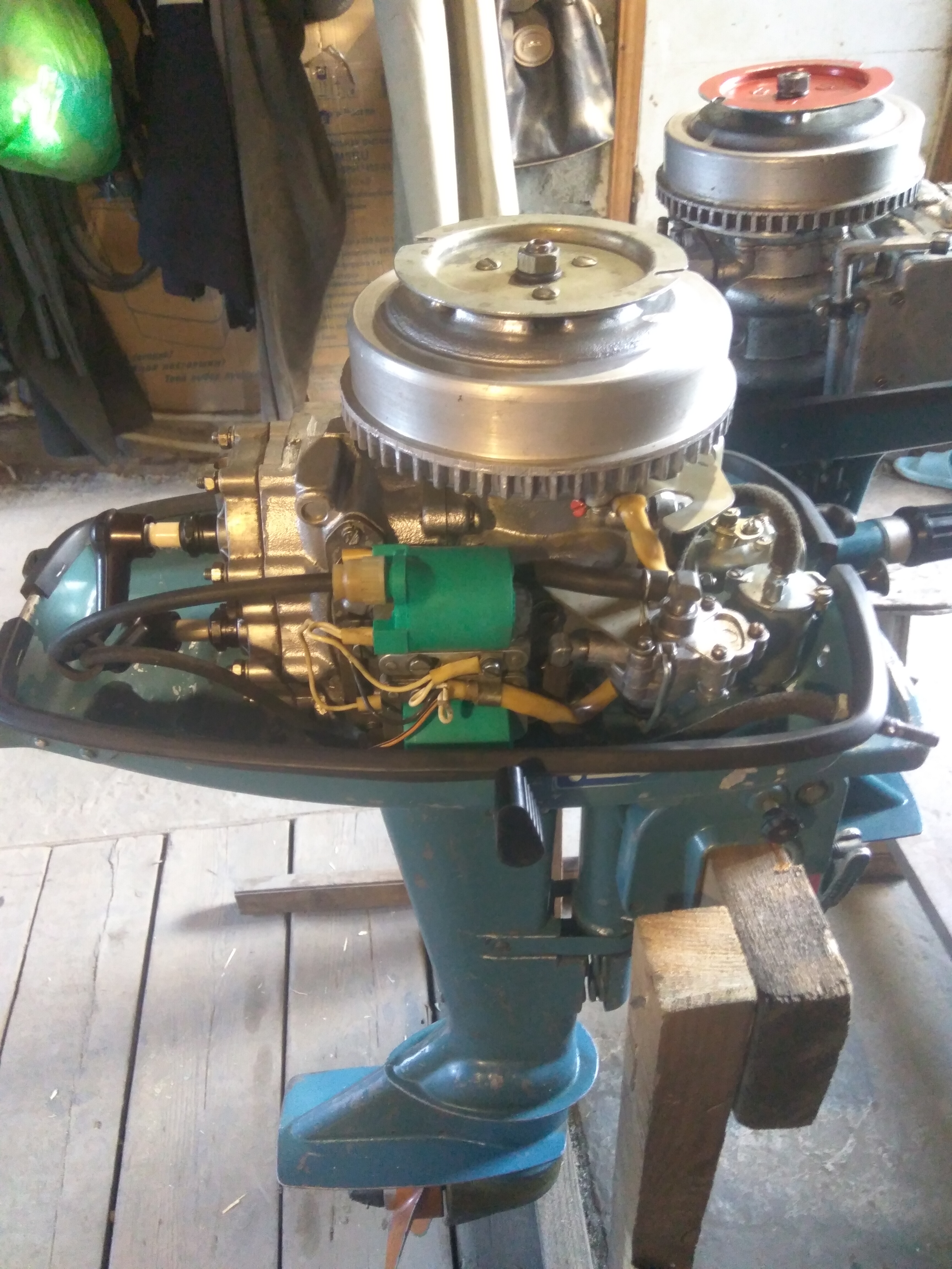

Зелёный мотор - по документам В8, 1985 год, румпель, винт В8, нога В8М, зажигание МБЭ4, после капиталки 15 минут обкатки всего. Капиталка...мать их..Винты, гайки отпущенны, провода отпадают, топливный штуцер..нитки подмотаны, рукой крутится. Но, завелся с пол пинка.

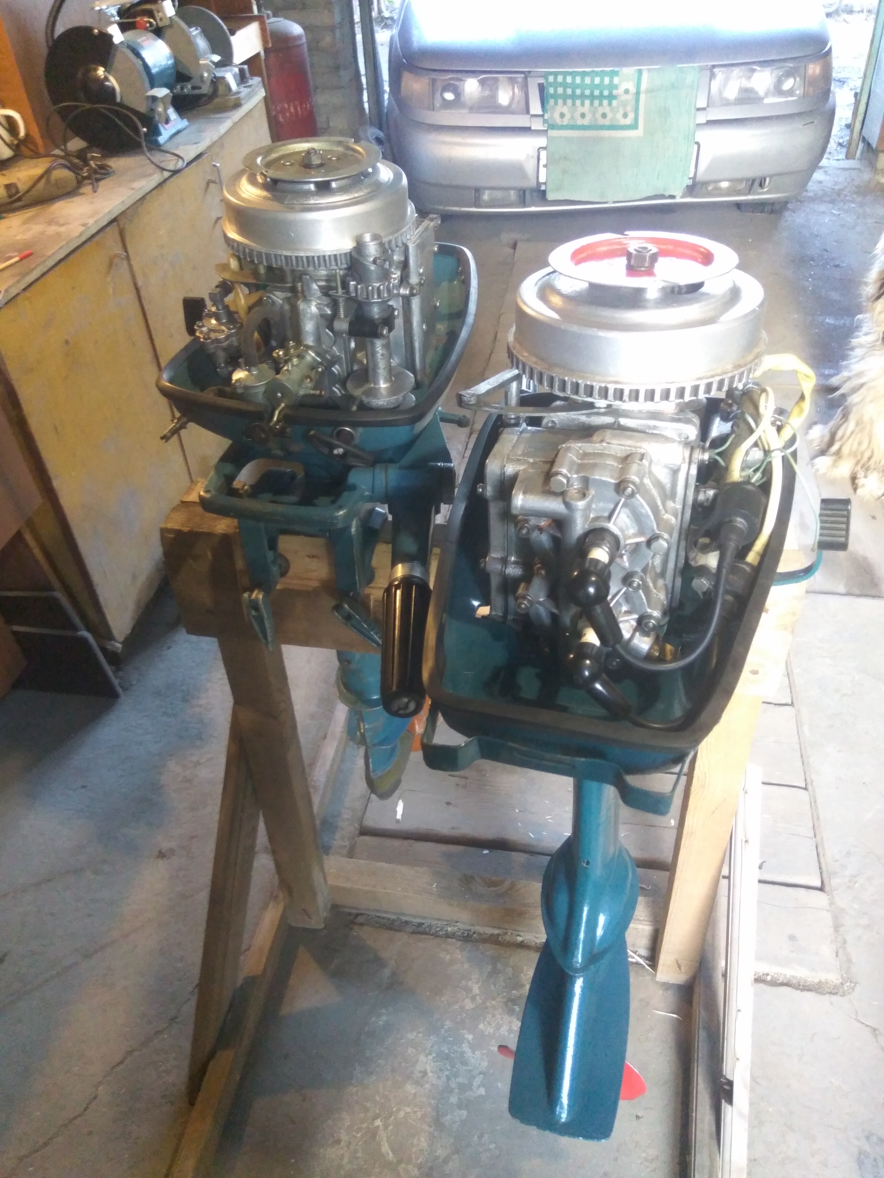

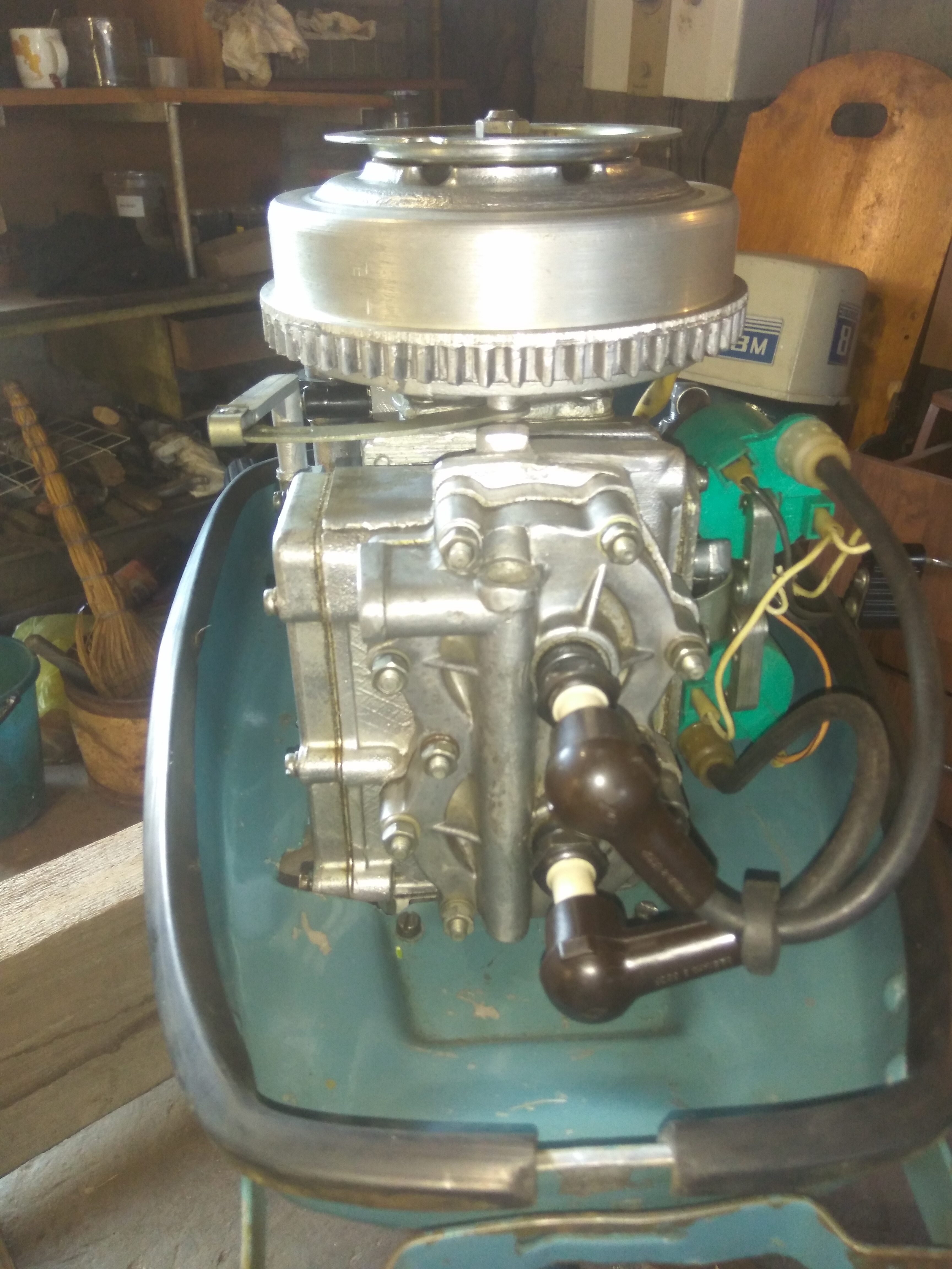

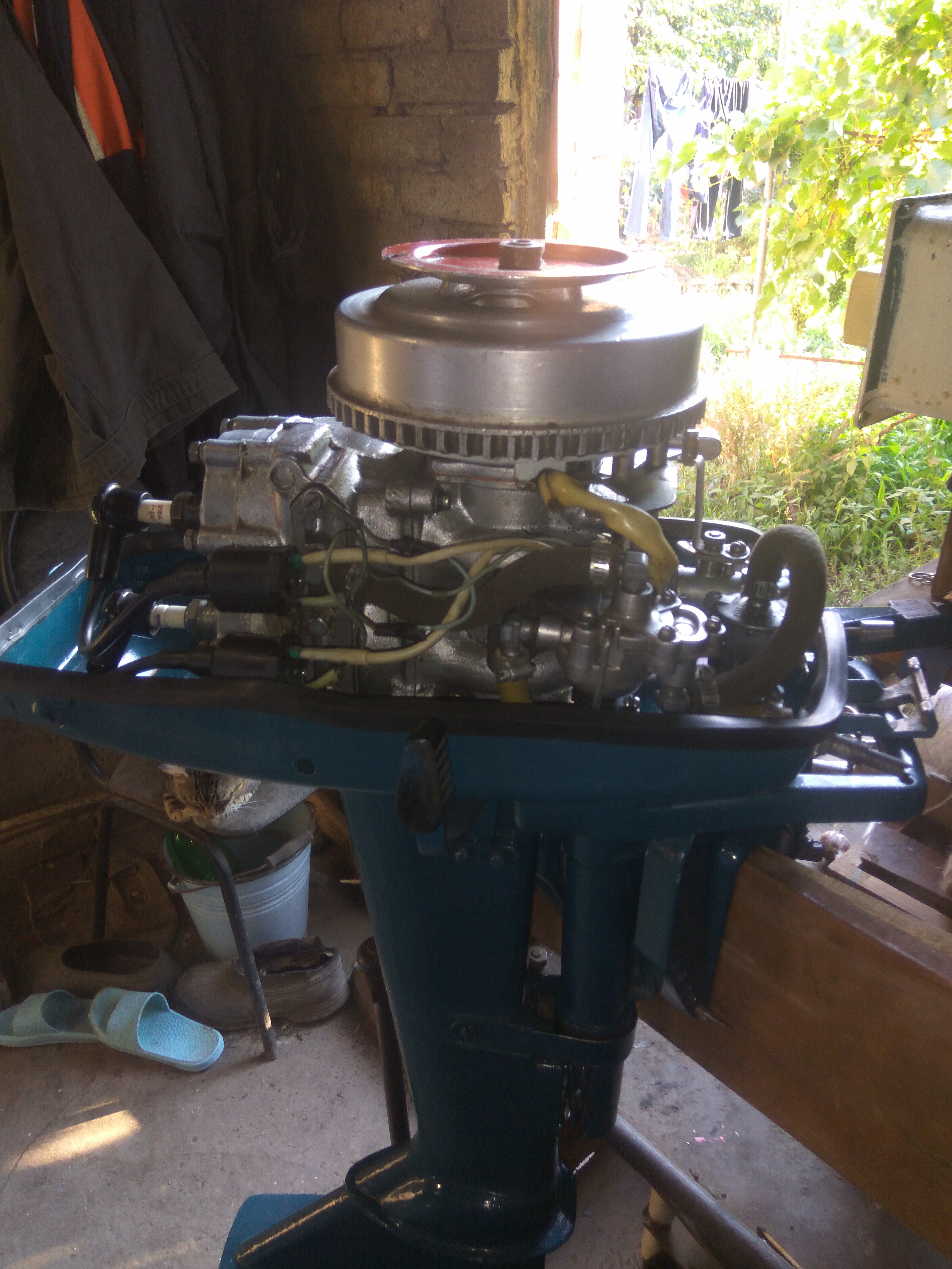

Второй мотор. Ветерок 8М. Двигатель только прошёл обкатку после капиталки. Все на совесть сделано. Завелся с пол пинка. Но! Нет доков и нет таблички. Как-то не камильфо....
На какой мотор сделать упор? Как поступить в такой ситуации....Обоих в бочку и уже там делать выбор, какой в последствии в разборку? Моторы не вскрывал. Они в полностью рабочем состоянии.

Все проще. Если нравятся оба то на второй табличку можно приобрести. Даже на форуме как минимум три производителя табличек рекламу давали. Самое основное отличие в головах: у модификации М другие шатуны и в ВГШ стоит игольчатый подшипник.ю а у простого втулка. Еще у простого зажигание кулачковое, а у М скорее всего электронное.

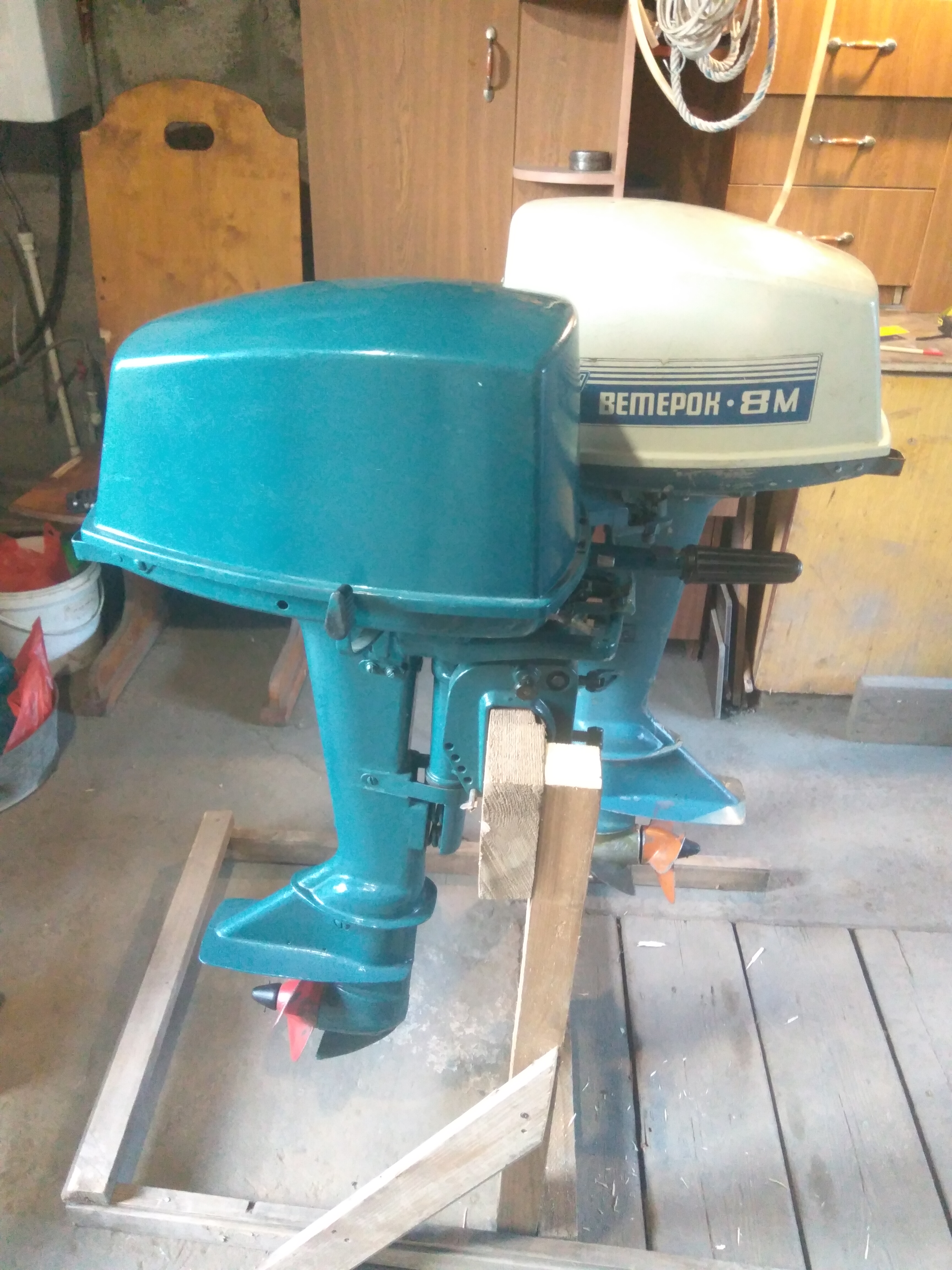

Вот почитал я всякое разное. И определился. Один 8м на ход ставить. А второй в доработку и модернизацию. Руки чешутся)))
Дед сказал, что заменил поршня, сальники, подшипники и.т.д Ногу разбирал тоже. При проворачивании за маховик, я слышу как рыпит резина крыльчатки по металлу. Это звук нормальный? Ещё, все винты ослаблены. Я сомневаюсь, что внутри он все садил на резьбовой герметик. Разбирать? Или на страх и риск, до первой поломки?)

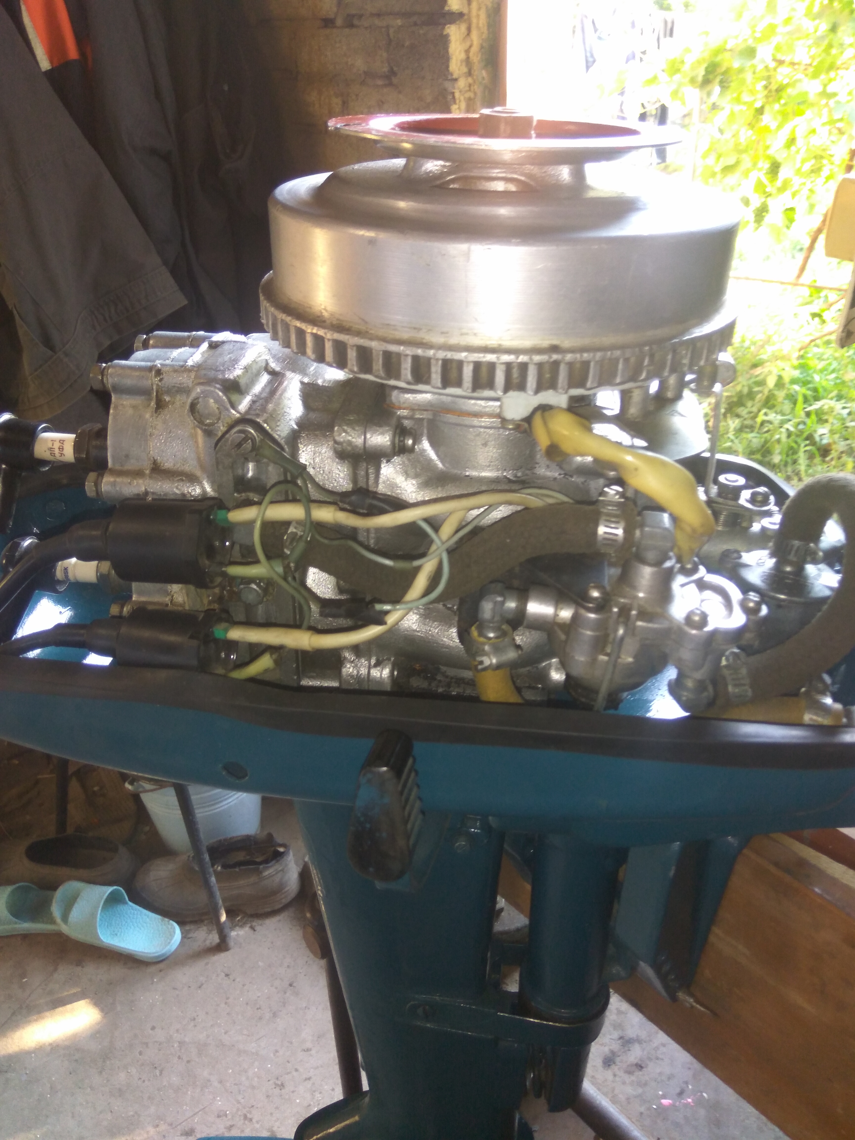

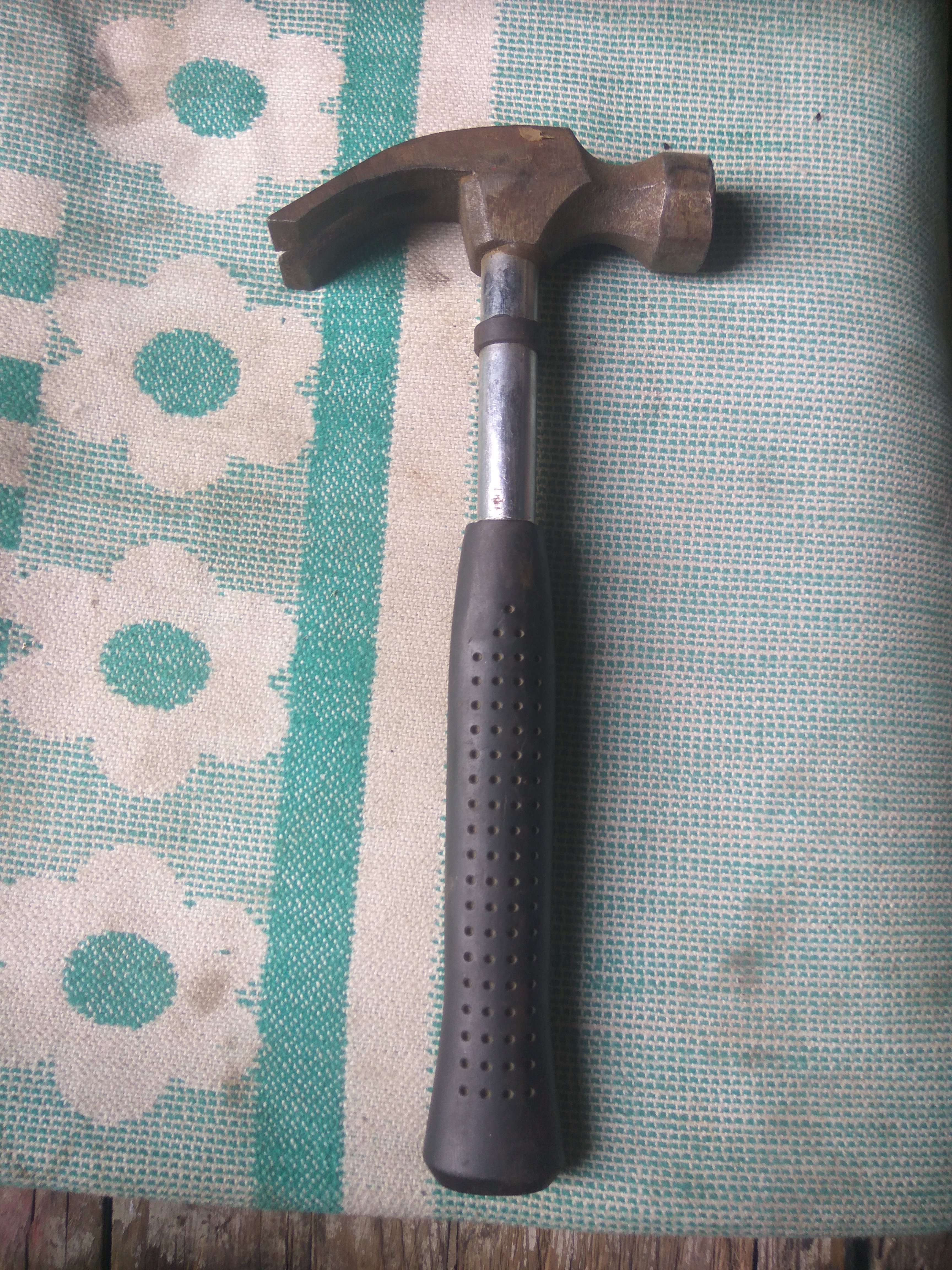

Доброго здоровья, форумчане! Ну, сегодня испытал моторы по полной..в бочке. 8м, он и в Африке 8м. Запустился легко, газуешь, как на мопедике, все плавно. Холостые, на прогретом - кофе с молоком..:) Ход даёшь, вообще не дергается, так мягко.

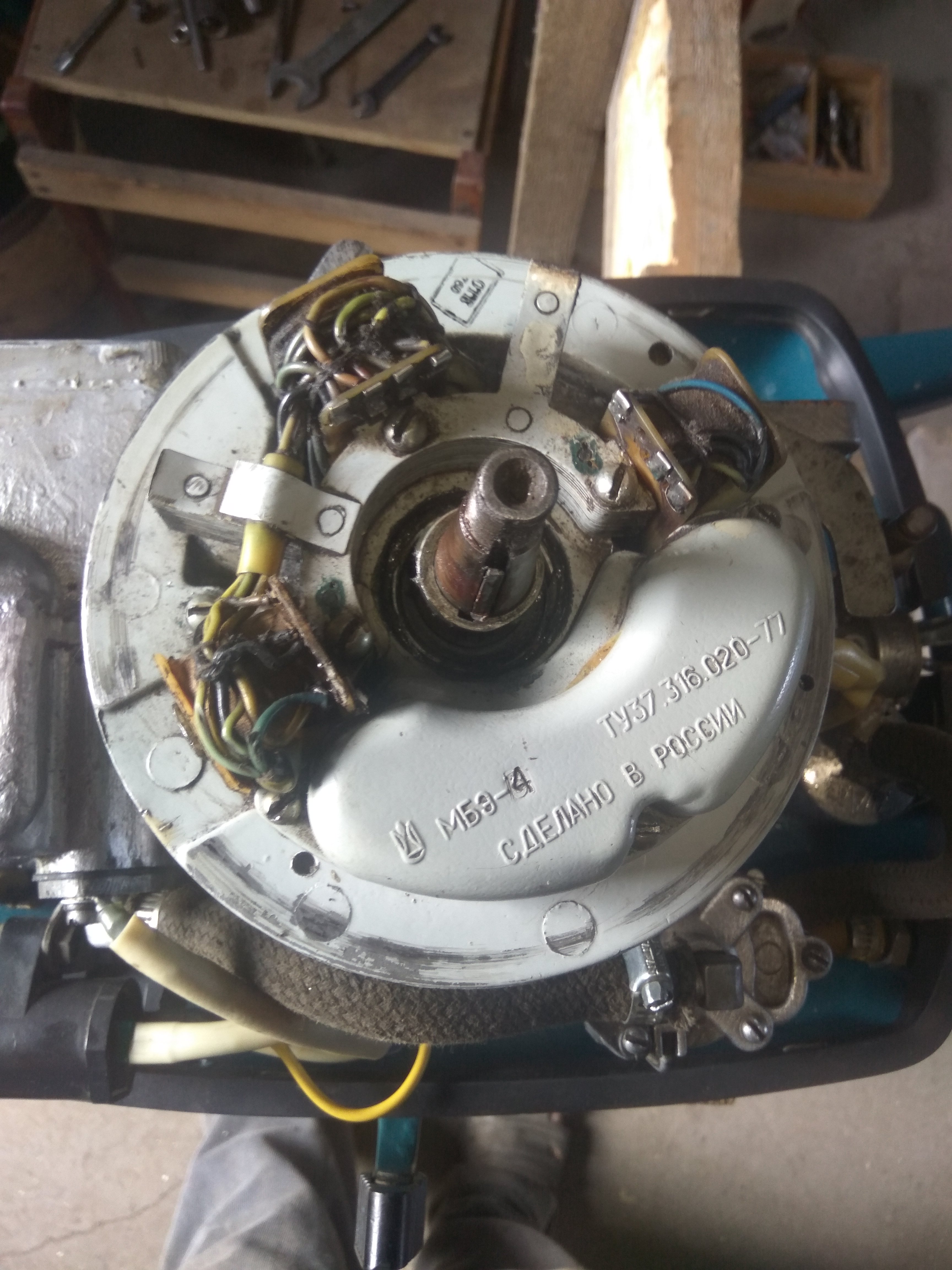

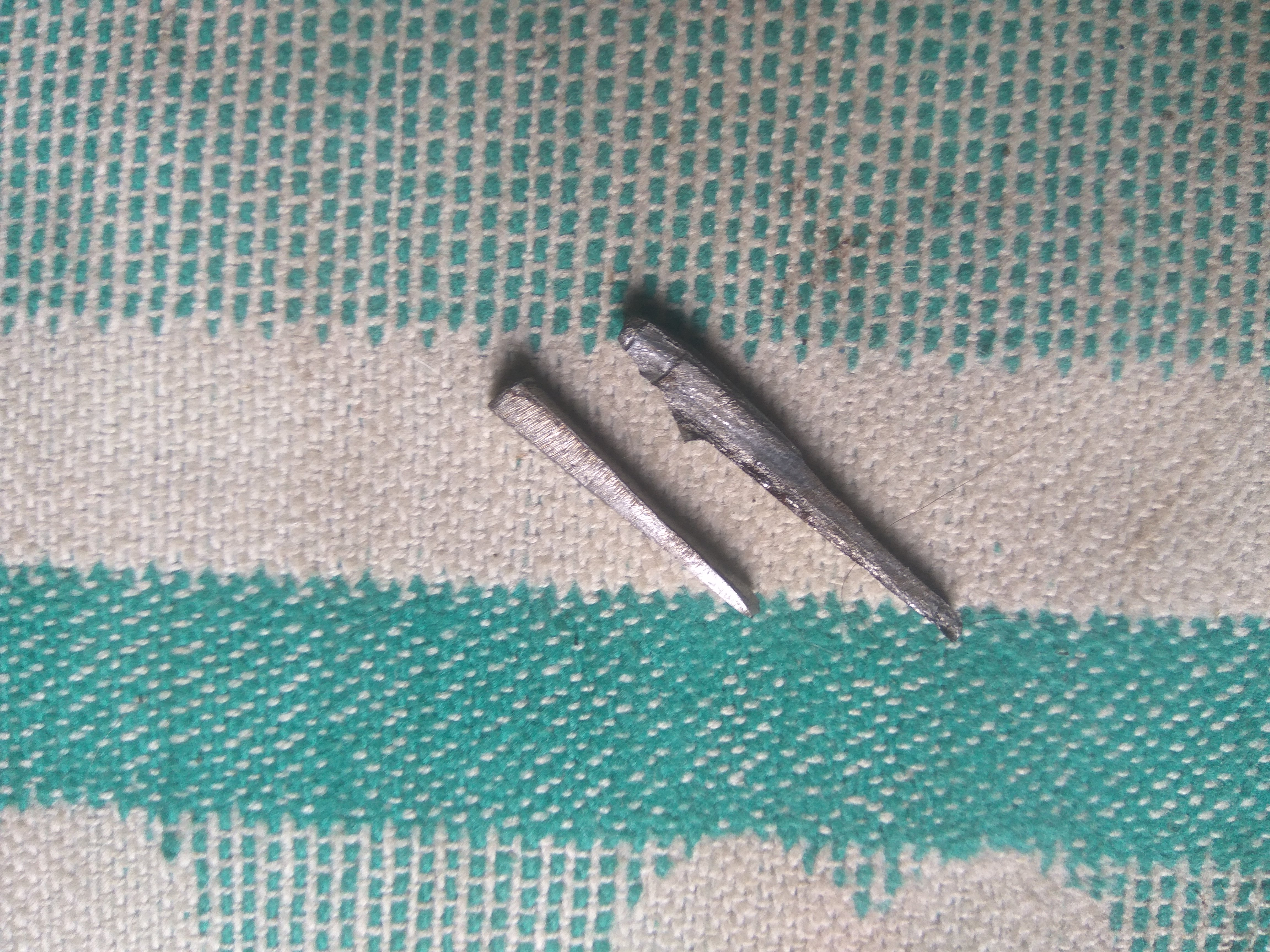

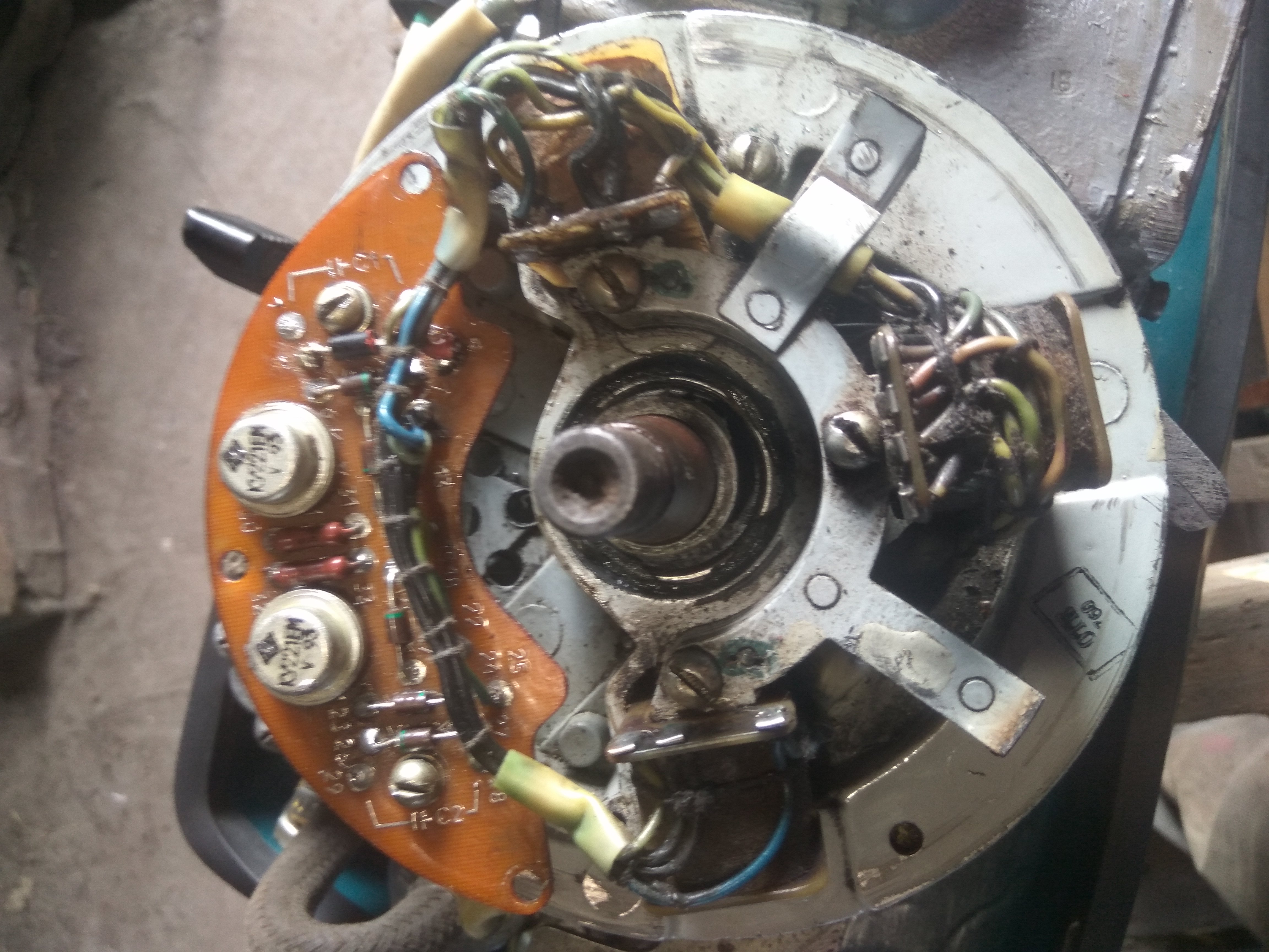

Запускаю дедушкин, после капиталки который. И вот тут вкусил по полной. Сначала, вроде, все нормально..раза три, четыре заглох, холостых нема. Потом прогрелся, появилась какая - то вибрация. Мотор трястись начал так неплохо. Заглушил, снова завёл..решил на малом газу включить ход. Мотор дернулся, и заглох. И все! Шо я тока с ним не делал! Он просто скончался..тихо. Свечи менял, искра есть на обоих катушках. Карбюратор продул. Бензонасос почистил. Полнейшая тишина. Раз 20 дёрнул - ни звука. Снял карбюратор и бензонасос с рабочего ветерка. Переставил. И снова ни звука. Пару раз чмыхнул толи в карб, толи в бочку..не успел понять..и тишина. Свечи мокрые. Эх! Компрессию нечем померять. И в зажигание не лез, искра же есть. Стоит МБЭ4. Что бы это такое могло быть? Он же работал? Целых 15 минут...:)))

Снял маховик. Вот это вот было заместо шпонки. Маховик снялся лёгким движением вот этого молоточка.
