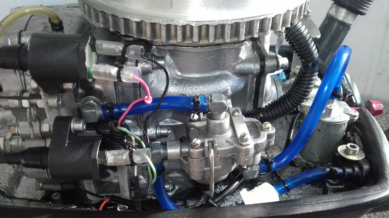

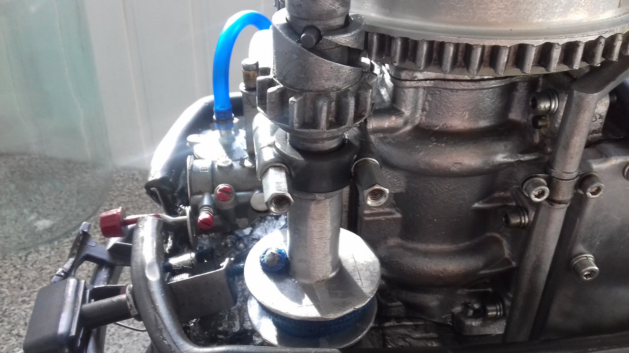

Всем доброго дня. Роман, расскажи как себя вед бензо. шланг, который стоит у тебя (синего цвета, прозрачный). У меня его разъело.

Дак ты купил не БМС, есть такого же цвета бензо масло стойкий. Спрашивай у продаванов.

У меня второй год эксплуатации, чуть пожесче стали но все еще эластичные.

Так я покупал в автомагазине, и специально спрашивал БМС или нет. Естественно продавец сказал что да. Единственная догадка у меня, т.к. бенз с маслом (для 2Т), может масло разъело, если бы была смесь для 4Т может нечего и не было бы? По этому и спросил.

Жень ничего у меня не разьело . Есть такие же синие шланги но не бмс! Этот хуй продал тебе пищевой я думаю. А 2т масло это тоже самое 4т масло разбавленное керосином и красителем для уменьшения температуры вспышки в угоду экологам. Оно повредить шлангу бмс не может.

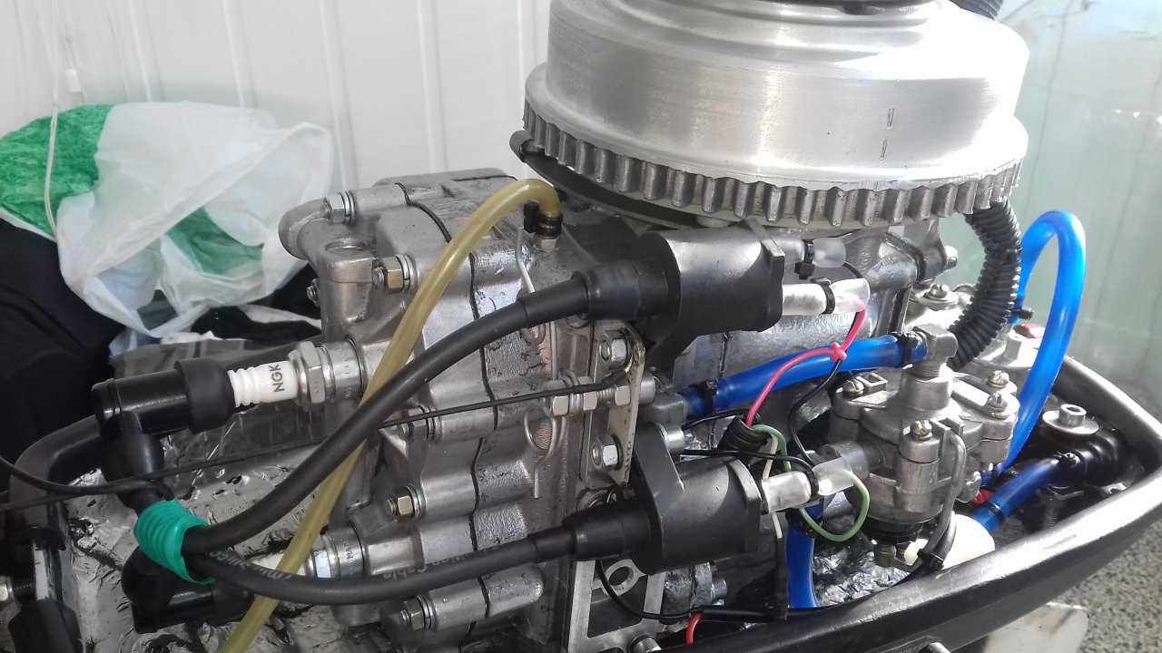

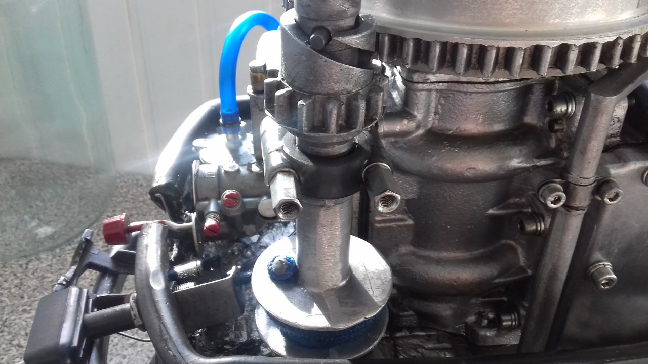

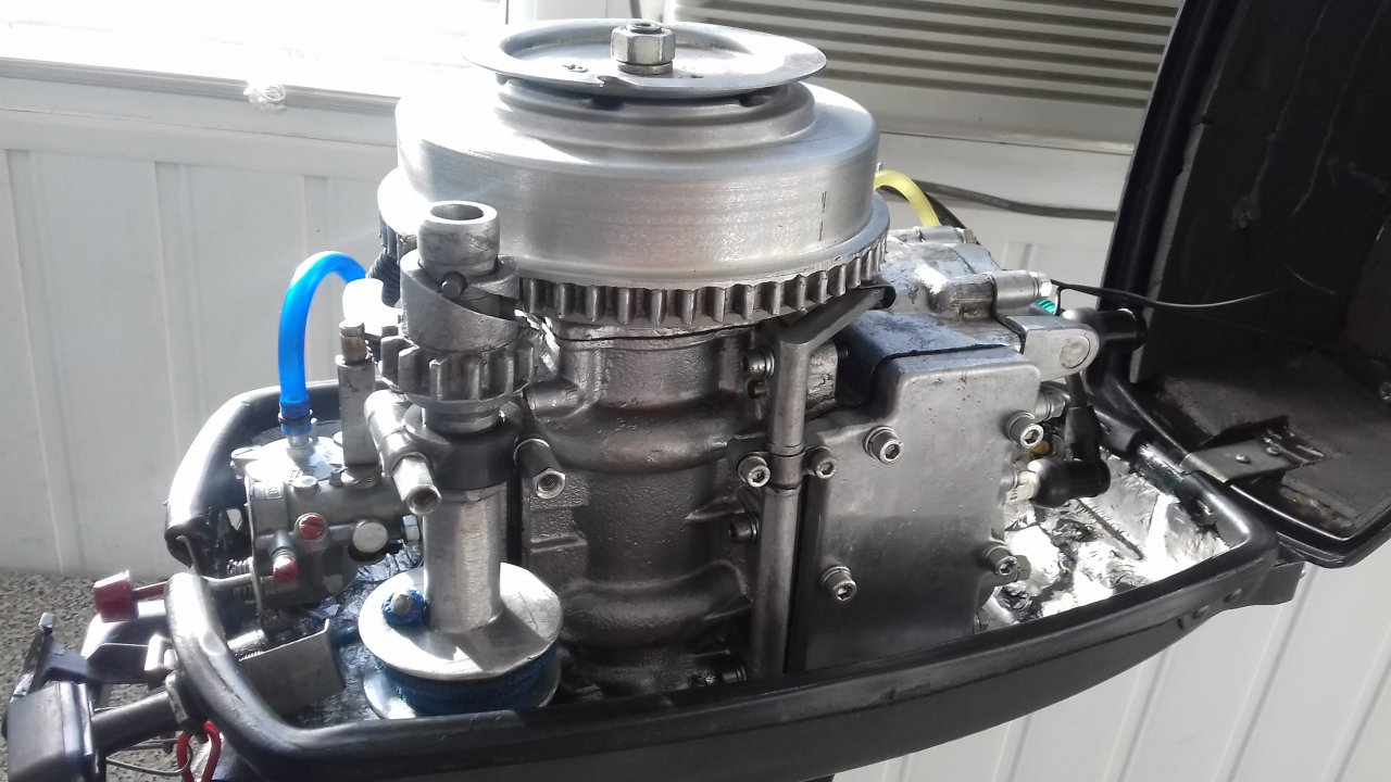

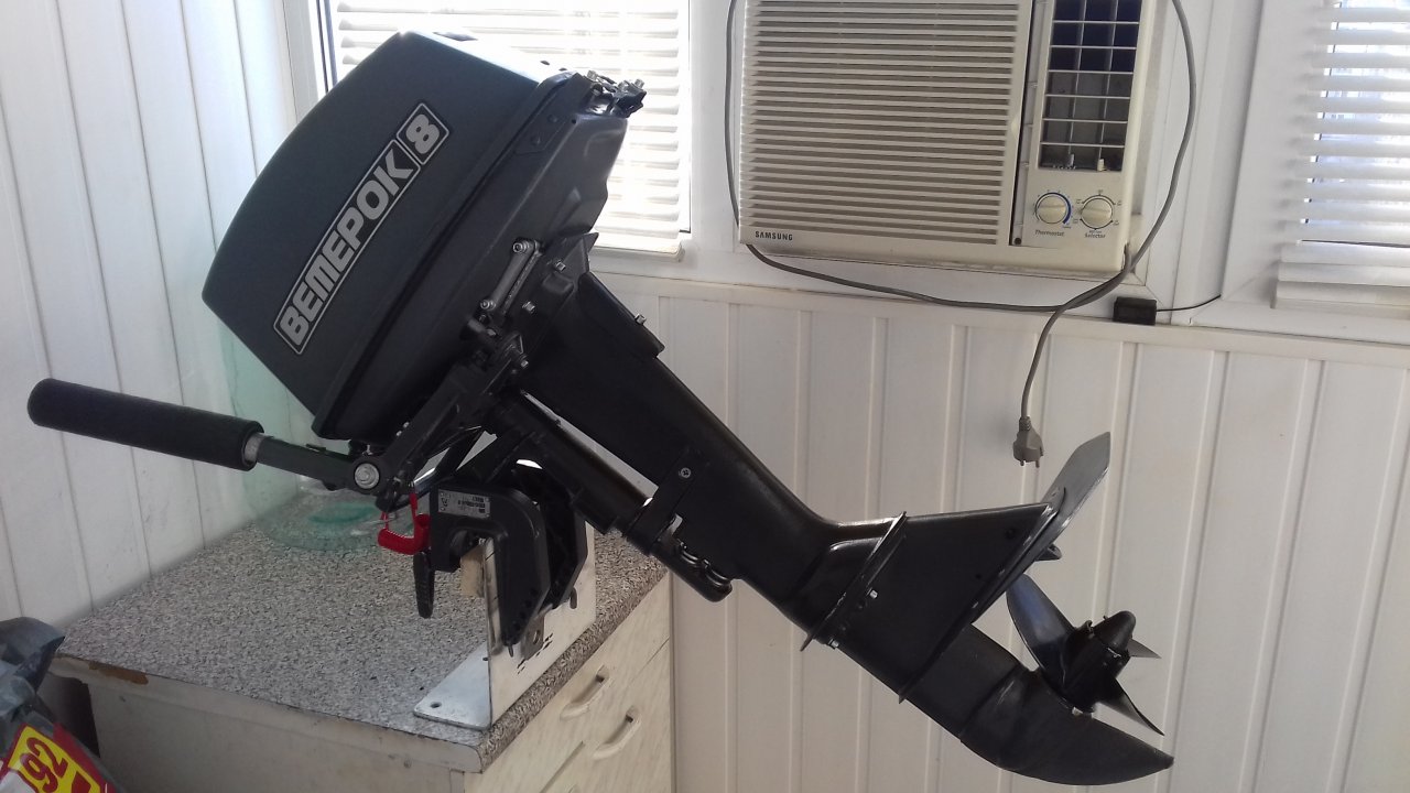

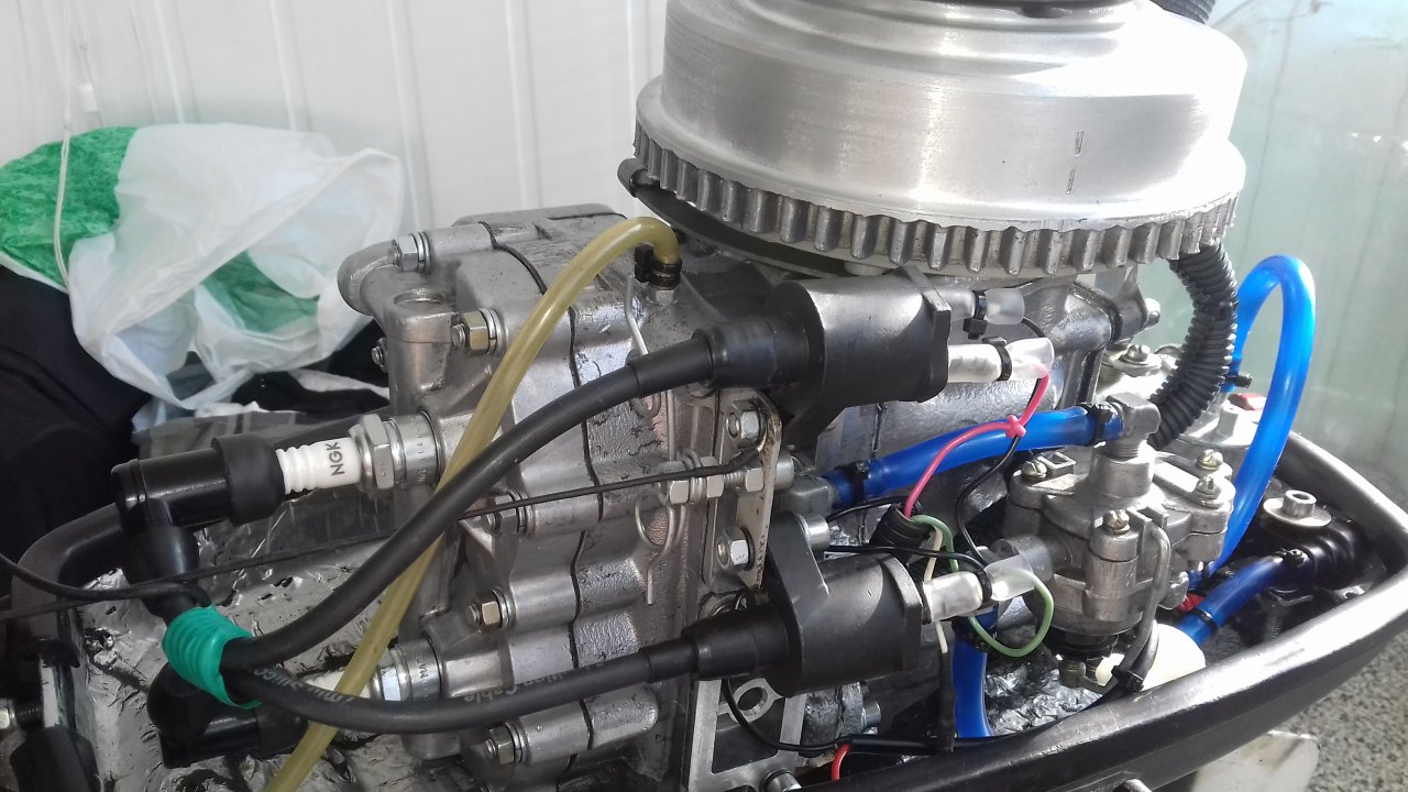

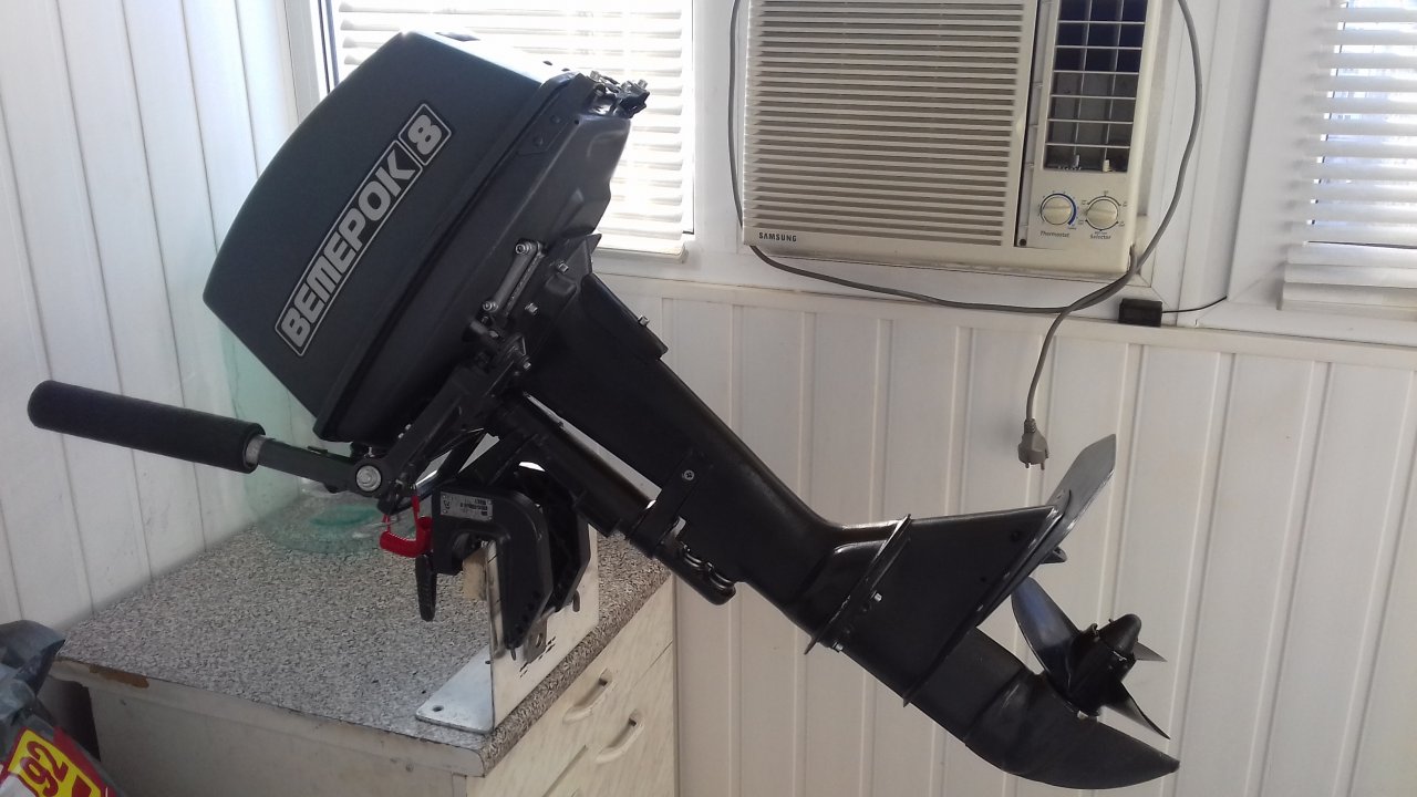

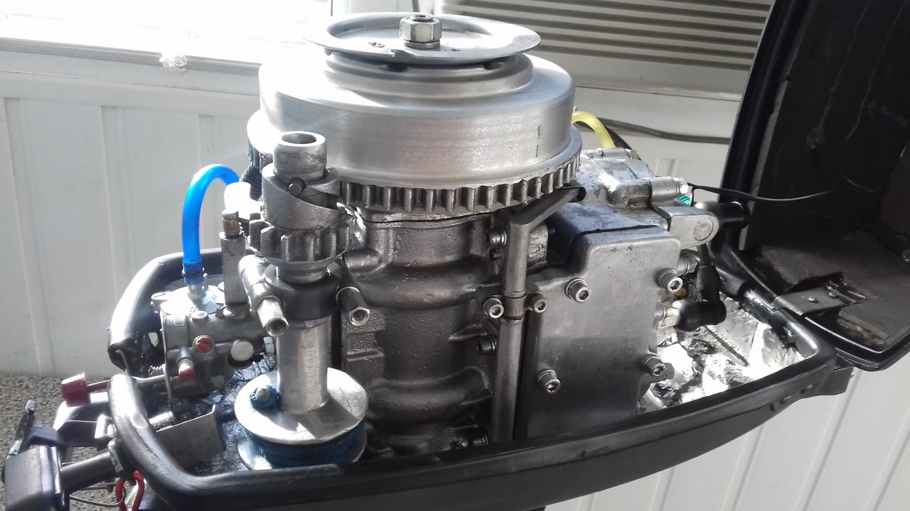

Балконный ремонт закончен ,готов к сезону))

Нет Алекс , но внедрение возможно. Стартер 8м короче , отсюда и траблы.

Жаба меня давила отдавать 1200 + пересыл за стартер В12 ,вот и вычудил...ниче так ,все работает более чем.
