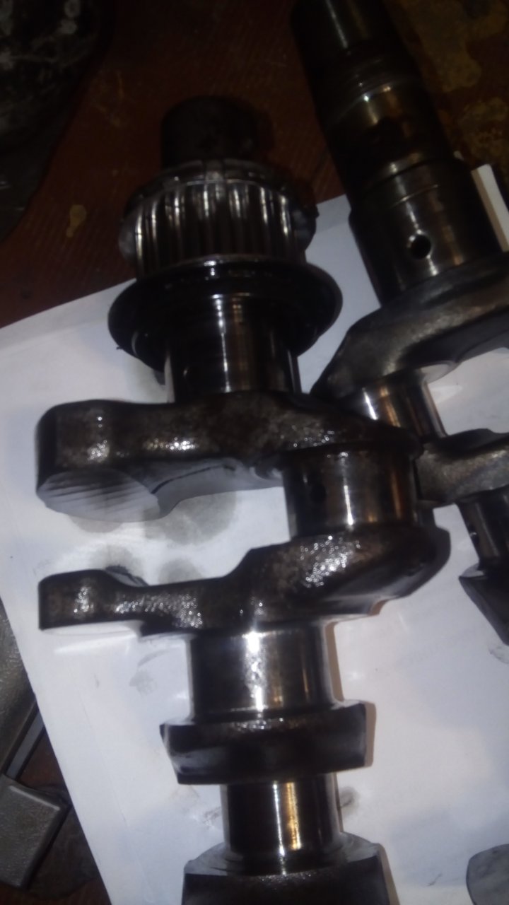

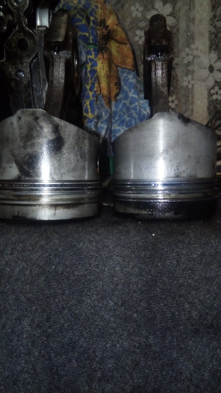

Всем привет, разобрал вчера двигатель с купленного мотора вскрыл и удивился все цилиндры мокрые от масла стопливом,выдернул поршня проверил кольца, а они тоньше оригинала почти на половину и на верхнем кольце нет острой кромки,вероятней всего просто кольца не держали компрессии, другой сурприз на двух верхних шейках коленвала имеются следы коррозии и умельцы ещё вдобавок подсверлили отверстия коренных вкладышей,подскажите какие мои действия дальше,в Хабаровске не стандартные валы не точат,короче полная засада,даже расстроился,сейчас на работе вечером сброшу фото цилиндров, вала и вкладышей

Давай, Саш, по порядку теперь и с фото:следы коррозии, что за отверстия-под смазку вкладышей? Насчёт точить-сначала микрометр в помощь и мануал с допусками и размерами, а потом уже в панику вдаваться

А диаметр поршней какой?

По фото плохо видно... насчет коррозии на шейках коленвала... там есть раковины или просто темные следы...?

Да присутствуют раковины,такое ощущение что туда попала солёная вода и долго двигатель не работал после этого

ну тогда только расточка.... раковины не есть хорошо... а почему ты говоришь нет таких у вас мастерских которые точат... вроде если размеры токарь знает нет больших проблем проточить ну или как говорят отшлифовать под ремонтный размер...

Сережа, может ты подскажешь диаметр поршней? А то Саня молчит...

у меня 36 у него 27 я мануал ему кидал но от своего... его не знаю размеры.... а когда себе заказывал вкладыши сальники кольца и прочую мелочь мне сразу писали размеры ремонтные ... сейчас наверное разумно написать в мегазип по вопросу цены и размеров вкладышей и определиться с покупкой...

Да, есть у меня рем комплект (0.5),со старым волом думаю тоже печально посинели шейки от перегрева (термостаты не рабочие были)

с ребятами пообщался у кого была такая проблема с посиневшим коленвалом... надо микрометром промерять ... если нет выработки и задиров то новые вкладыши бери и собирай... единственная проблема ... размеры.... надо мануал искать по 27му.
