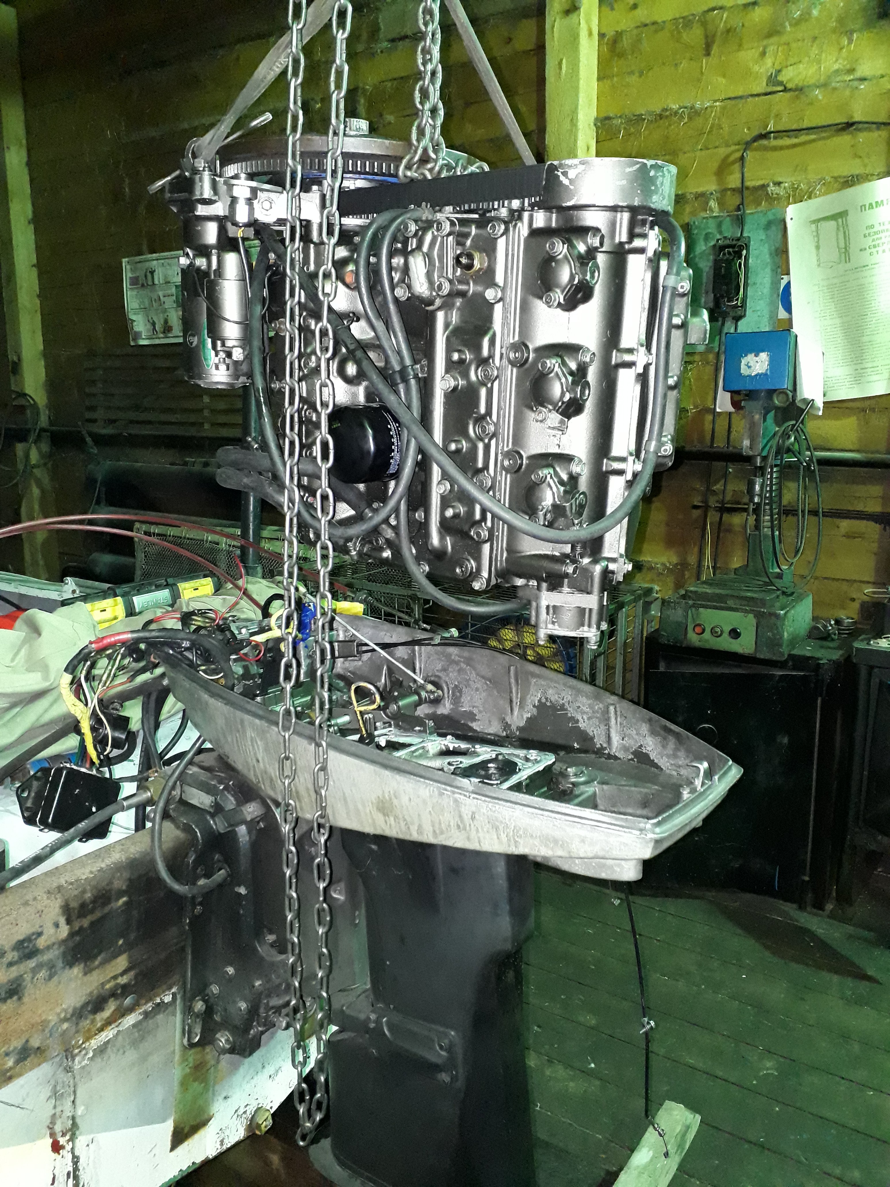

Всем любителям и профессионалам привет... как и обещал пишу дальше о своих танцах с бубнами вокруг японского чуда... сегодня прикатил лодку на работу в ремонтном боксе разделил японское железо примерно 60 на 40...(снял голову короче) поднимал талькой... так легче и аккуратней (попробую завтра фото скинуть)... вообщем моя надежда на плохую прокладку не аправдалась.... все стояло нормально...зато выявил другой косяк...когда снял голову то в дейдвуде смог выкрутить резонатор... (выхлоп через него идет на выход, часть уходит через воду а часть возвращается обтекая резонатор снаружи поднимается до верха дейдвуда и выходит наружу...( завтра на фото постараюсь показать...короче весь резонатор в густом пережжоном масле толстым слоем... хотя проехал всего километров 100...ну спецы сказали что кольца сели... но потом посовещавшись пришли к соглашению что выроботка в цилиндрах элепсом...( кольца я новые поставил) вот отсюда и жор масла.... хотя выхлоп чистый ...при заводке на холодную есть сизо белый дым секунды 3 ... ну вот господа водомоторники ваши размышления....жду.

Маслосъемные колпачки менять пока не стал... мне дизелист знакомый подсказал что такого расхода масла и густого саледола на выхлопе не будет из за них....
Наверно стоит расточить.

А пока сезон доездить ...говорят запасайся самым вязким дизельным маслом....может пока сезон кончится кольца элепсом прикатаются.... кстати до разбора и замены колец он так масло не жрал....

Тоже бы катал до конца сезона

На дизелях нельзя просто кольца менять, расточка и подгонка новой ЦПГ, иначе масло жрать будет мама не горюй. Попробуйте масло 10/50, 10/60 или подобное, для летней эксплуатации пойдет. Дизеля имел, но на авто соответственно!

Ну вот на нем и доживу до конца сезона.... расточить есть где... одна проблемма финансы... ну думаю выкручусь... жизнь не остановилась...

Разбарешь, сбрасывай фото.... Может чего подскажем.

Всем привет... вопрос по расточке... есть мануал по мотору... есть размеры ремонтов поршней с допусками и цилиндров... как правильней поступить? сперва отправить на расточку с указанием какие есть размеры (то есть в который уложиться после расточки поршень) а потом заказывать поршня... или поршень нужен при расточке... и надо заказать сперва поршни....

Я бы по второму варианту сделал!
