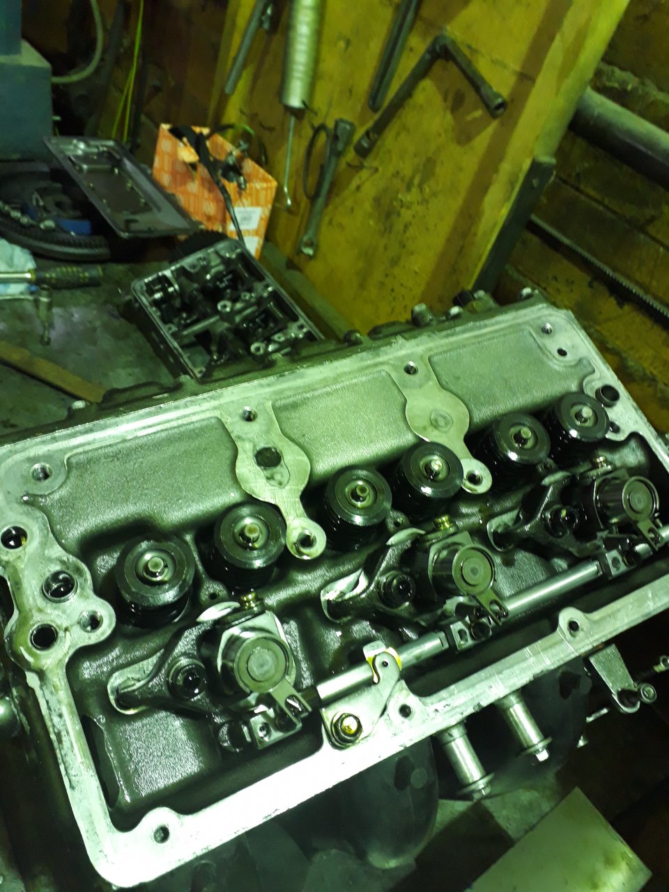

Снял распредвал ... подготовил к замене маслосъемных колпачков.

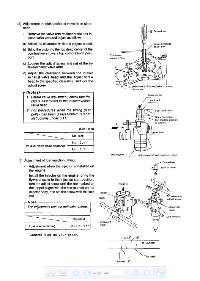

Всем привет занялся дальнейшей подготовкой движка. Возникли сомнения по поводу зазора на клапанах.... мануал по англицки в нем есть несколько спорных моментов в таблицах и картинках смущает размер прописанный в таблице для впускных и выпускных клапанов 0,1 мм. отдал мануал на перевод, человек предупредил что техническая литература плохо поддается переводу. Какие соображения есть по этому поводу..... может быть такой зазор или я не правильно понял картинку.

Вполне реальный зазор. Это дизель. Сильно не греется по идее. В ЗМЗ-402 в котором хренова туча зазоров в приводе и штанги толкателей были зазоры 0,35-0,4, а тут все гораздо компактнее, греется меньше, и зазоры чисто предохранительные чтоб при перегреве клапаны не оказались недозакрытыми. Хотя для перестраховки я-бы проверил что речь именно о мм, а не о милах или еще о каком-нибудь производном дюйма.

там четко написано, что мм, но на впуск и выпуск (речь о клапанах).
Также там регулируется (если я верно понял) зазор между толкателем и насос форсункой, именно эта величина не указана, но по логике вроде как такая же

друган сказал что в другом мануале был прописан другой зазор и он когда свой мотор собирал ставил его, мануал найти не может но помнит что не 0,1. по образованию он механик и этот размер его смутил. на счет нагрева движка... в нем стоит спаренный термостат поэтому температура всегда стабильная не зависимо от оборотов и нагрузки... и судя по мануалу 65-75 градусов.

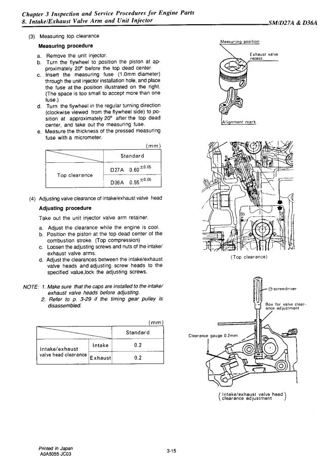

.....ну так вот...всем форумчанам и гостям сего ресурса привет...ранее я скидывал лист скана от мануала на свой дизель...там прописан размер зазора на клапанах 0.1 мм... сейчас порывшись на просторах интернета нашел еще один мануал... картинки один в один...тока размер написан 0.2 мм для обоих клапанов...где правда... картинку постараюсь прикрепить позже.... и еще ...может есть знатоки среди гостей посещающих это тресурс подскажите плиз тока по русски как у Жванецкого.. типа взять кувалду стукнуть по загагулине и т.д. .... КАК НАСТРОИТЬ И ОТРЕГУЛИРОВАТЬ .... заумные слова типа френдештотер и зингагатор не приветствуются... заранее спасибо и ...жду ваши мнения по зазорам...

всем привет... вот прикрепил скан со второго мануала.... правда мануал двойной на 27 и 36 дизеля... но вчера порывшись в нем пришел к выводу если есть разница в чем либо при сборке или регулировке то стоят уточнения... так что мысль типа эти зазоры от 27го не прокатит... ваше мнение господа....

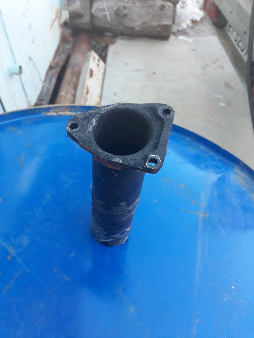

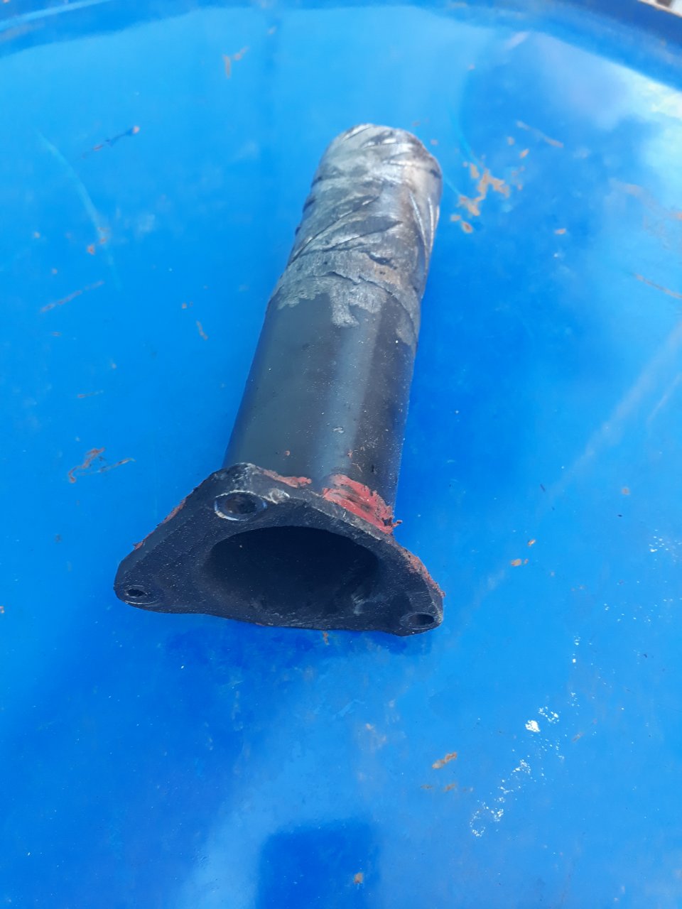

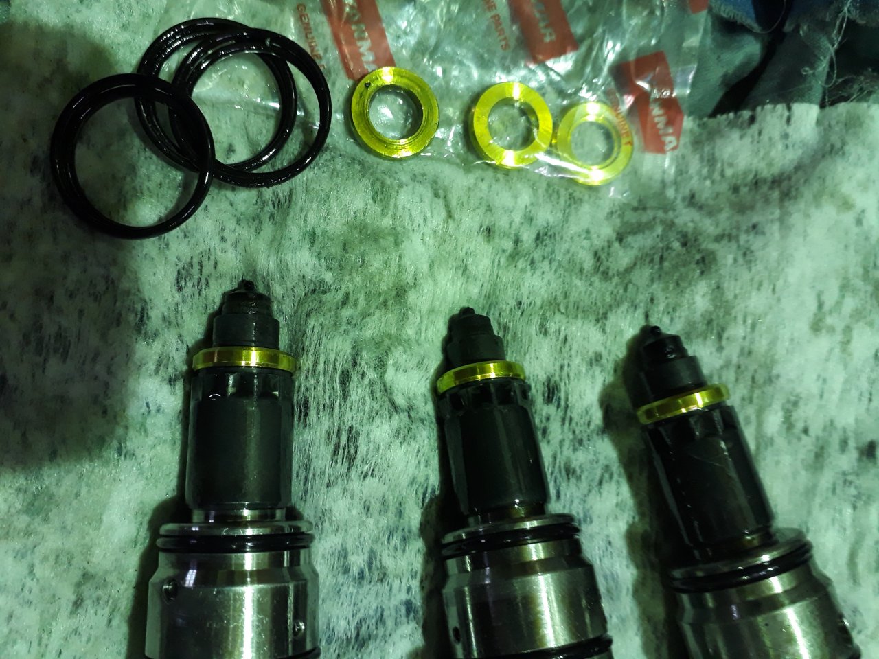

приветствую. сейчас как раз начал помаленьку ковырять мотор.. если тему отслеживаешь то видел что я колпачки поменял и на насос фарсунках кольца латунное и резиновые по 2 шт. Кстати если у тебя эти колечки на насос фарсунках слабые то уровень масла и будет повышаться..... так же на выходных буду разбирать старый блок с термостатами если у меня все нормально с ними то отпишусь и попробую отправить... но не раньше июля... я в тюмень выеду и от туда смогу отправить у нас нет транспортных компаний. на счет резонатора в сапоге... он самопальный просто кусок трубы приварен к треугольнику... судя по мануалу он гнутый и длинный а у меня коротенький.... самопал.

Насчёт уплотнительных колец на форсунках я с вами согласен на купленном моторе форсунки практически сами выпали без усилия,на стукнутом наоборот пришлось приложить усилие,надо подбирать кольца либо брать оригинал

Если возможно фото самопального резонатора для наглядности и диаметр трубы,спасибо.

Зазоры клапанов, как я понял из описания, регулируются трубчатым ключом и отверткой. Зазоры у привода насос-форсунки просто рожковым ключом и отверткой.

Насчет насос форсунок... как я понял там нет зазоров как таковых... а регулировочный винт утапливает подвижную часть форсунки в корпус... и вот относительно этой процедуры я немогу найти описание регулировки...может гдето в тексте описана... но это только после перевода мануала узнаю....

Есть еще одна величина указаная на рисунке в мануале...22,3 градуса...это отклонение рычага насос фарсунки относительно горизонта при поднятой топливной рейке..... но как этот показатель регулировать тоже не нарисовано...
Насчет фото трубы... оно есть в начале этого обсуждения посмотри если интересует какой нибудь ракурс то пофотаю, диаметр замеряю скажу позже

длинна трубы 15 см.. наружный диаметр 48мм внутренний диаметр 42мм.... но на рисунке в мануале видно что труба длинная до самого выхода выхлопных газов из редуктора...

Да,спасибо, все видно длина резонатора зависит от длины ноги мотора,чем длиннее нога тем длиннее резонатор

Ну вот уважаемые форумчане... с помощью гугла и какой то матери... я перевел страницы мануала которые описывают регулировку топливной аппаратуры... в теории все понятно... как будет на практике не ясно но думаю справлюсь... единственно по зазорам на клапанах решили выбрать золотую середину между 0,1 и 0,2. если все получиться смогу на великом и могучем по самым простым фразам помочь настроить. все основные работы по сборке и регулировке начнутся на выходных если снегом не завалит все дороги... постараюсь выложить фото с коментариями если кому интересно.
