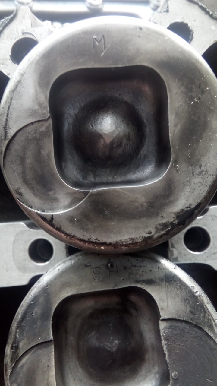

Приветствую всех,сейчас после прошедшего воодушевления у меня другая головная боль заметил что на одном из поршней на купленном моторе отколота юбка,маркировка на нем HS,а на моторе который стукнул маркировка M, попробовал загнать поршни без колец родные в цилиндрах немного шатаются,виден эллипс, загоняют с маркировкой M, заходит плотно,это значит поршни разных диаметров,можно ли их ставить и на сколько хватит такого ремонта,
Приветствую...а я скидыввл тебе ссылку на мануал... скачал? Я в своем мануале на одной странице встречал буквенные обозначения поршней и и их размеры... может взять эти размеры и показать мотористам по месту... что посоветуют...

Да я с вами согласен,но в мануале нет маркировки SH,это значит что по старым двигателям SH это стандарт, а М на 0.005 больше, другой вопрос возможно ли ставить его в комплекте с SH

Всё-таки нужно брать поршни и ставить одинаковый комплект

А обозначение м и нs только на поршнях стоят или ты гдето увидел на цилиндрах это обозначение.... я с таким не встречался....просто не факт что тот кто собирал поставил родные... может поставил те что лучше выглядели....

Нет вы не правильно меня поняли на одном моторе что стукнул j3527 стоят поршни с маркировкой М,а на более старом тот что купил за 25 стояли поршни SH,на всех моторах стояли одинаковые поршни, но на купленном один поршень обломан, а с первого мотора остался только один целый поршень

Я раньше моторил на нептунах.... перебирал от и до бывало что и в полевых условиях... и если честно даже не заморачивался с размерами... лишь бы поплотней... единственное на весах по весу подбирал... если не совпадали внутри напильником обрабатывал на швах на толстых отливках... и моторы ездили исправно... но это двухтактники и охлаждение там проточное без термостатов... в нашем случае нагрев значительный и нужно соблюдать тепловой зазор... вот по мануалу вычитай ... и щупом промеряй....

Кстати напоминаю про сайт 1000 размеров...раздел б/у.... видел там поршня на твой двигатель...это если все одинаковые поставить захочешь... но опять же как с размером угадать....вдруг как карандаш в стакане

Общался с мотористами говорят чтобы все поршни были одинаковые

Примерял на другой блок ну тот что стукнул М тоже заходит плотно а HS тоже свободно

ну тогда наверное стоит думать о покупке поршней (они с кольцами в комплекте идут) я смотрел в мегазипе на свой по 8 тысяч помоему один поршень... и там еще всякие акции бывают под новый год была акция все за 50 процентов скидка... обратись узнай цены... может это выход в твоей ситуации поставишь как я без проточки будет масло кушать лет за 5 притрутся...

Я думаю поставить новые кольца в блок что стукнул, а поршня в зиму попробовать прикупить,может найду мастерскую чтобы расточить цилиндра, короче собрать два двигателя, Сергей у вас не получится продать мне термостаты и резонатор,конечно я не настаиваю?
