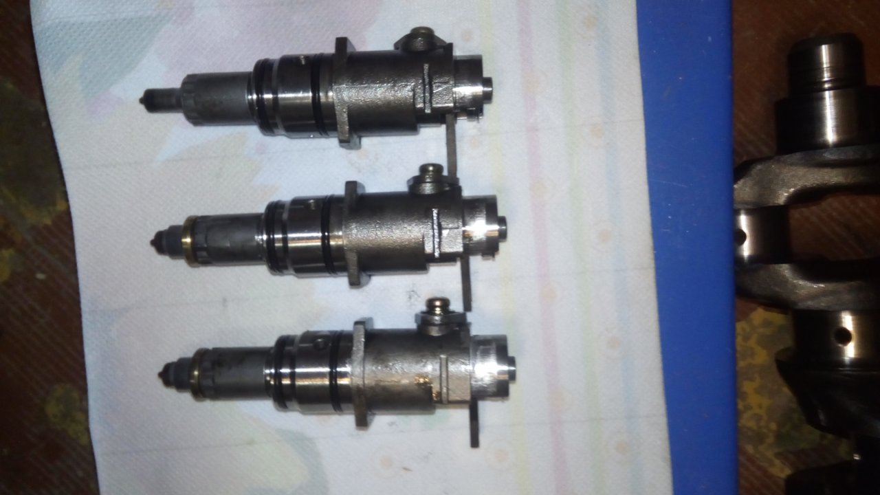

Вот снятые форсунки, обратите внимание, все три разные по величине возле отсекателя

а свои старые с заклинившего движка не снимал... для сравнения... снимешь тоже скинь фото

На фото с фарсунками вижу на двух есть медные колечки или что то на них похожее.. а на одном нет... так и было или колечко просто слетело или в пазу осталось?

Так я не правильно выразился,простите, это форсунки с заклинившего мотора ,до остальных ещё не добрался все колечки имеются

если это форсунки с заклинившего... говоришь он запускался и на ХХ работал нормально но на больших ехать не хотел... я правильно понял из ранних сообщений? Вполне возможно что его перебирали и от движков разных годов выпуска напихали то что по их мнению работало лучше... не факт что распыл и характеристики у них нормальные... тогда может и правда на стенде все прогнать.
