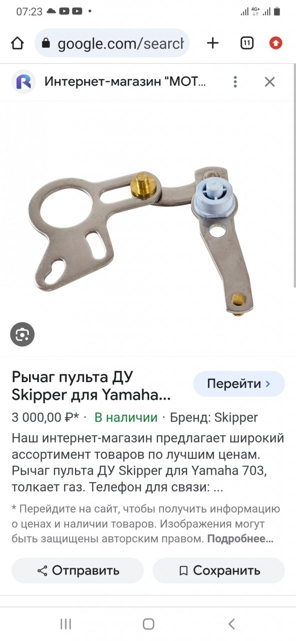

Доброго времени суток. Может кто нибудь адаптировал дистанционное управление??? Поделитесь опытом!!!
Если вопрос о переделки машинки "тяни" в "талкай", то нужно срезать клепку на соединительной тяге и переставить в другое отверстие. Только новую клепку лучше сразу выточить...

Что означает"адаптировал"???
Дело в том, что ни когда не имел дело с дистанционным управлением. И по этому не знаю какое подходит к Янмар 40. Какое купить ??? И что то надо переделывать???

Есть два вида машинок, у одних газ тянется у других толкается. В основном (по крайней мере на свежих моторах) применяют тянущую, как на керосинках не знаю, но вюпри помощи рук и токоря, все переделывается ща 15мин...

Машинка переделывается без всяких токарей за 15 минут. Я купил себе "не ту" и переделал. Заклёпка одна вытаскивается и переставляется, кернится и всё. В бумажке, которая идёт с машинкой, был очень чётко описан процесс. Китайцам благодарность за это!
