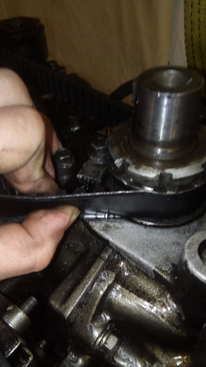

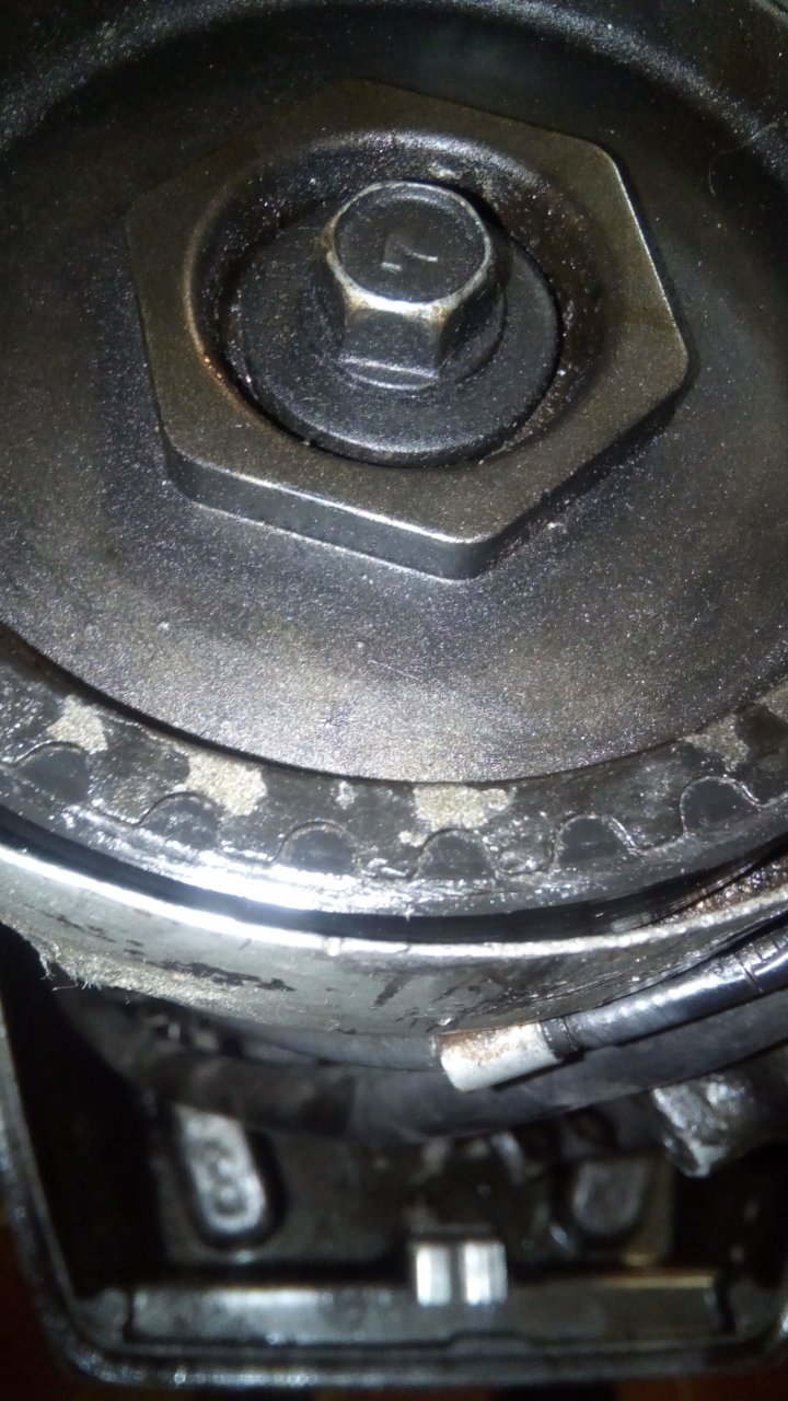

Вот что под маховиком,умельцы так затянули гайку что ремень ГРМ терет о корпус,когда снял маховик вокруг все было в резиновой стружке,но по метками вроде все правильно, ну тогда только вскрытие покажет буду менять кольца и протестим форсунки

Совпадали метки?разбег в один зуб достаточен для неустойчивой работы
SashaDV
06.02.2019
126
Хабаровск
Прогресс 4
Yanmar d27
Да метки совпадают

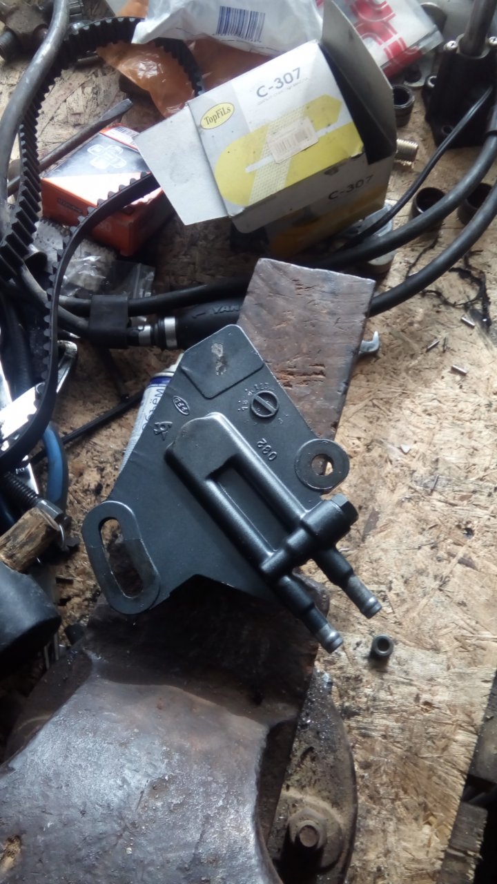

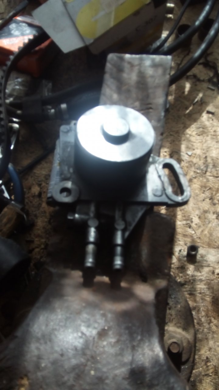

Вот он насос тут какой интересный147202147202147203

То есть, вход-выход? Привод насоса должен быть, либо кулачковый, либо воздушный (типа Ветерковского)
Алексей 63
16.02.2018
5 348
2 041
Жигулевск
Алексей 63
.бриг балтик пвх
Что то больно на фильтр смахивает по виду, чем на насос подкачки

Скорее похож на натяжной ролик ремня грм

У него двойное назначение и с маслом он вообще не контактирует
Насос+ролик натяжной? Здорово придумано :good:! Смотрю manualslib.com, но только толку-на инглиш и фото смазанные

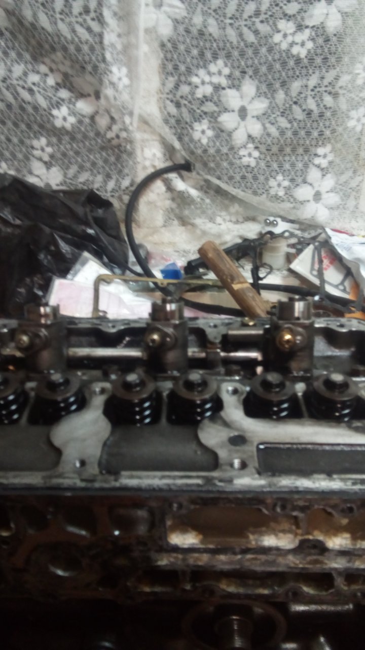

Вот добрался до форсунок, все разные если присмотреться ,,верхние стаканчики,, подскажите что это значит

Саш, а сверху можешь сфоткать-сначала одну, а потом все три скопом?
