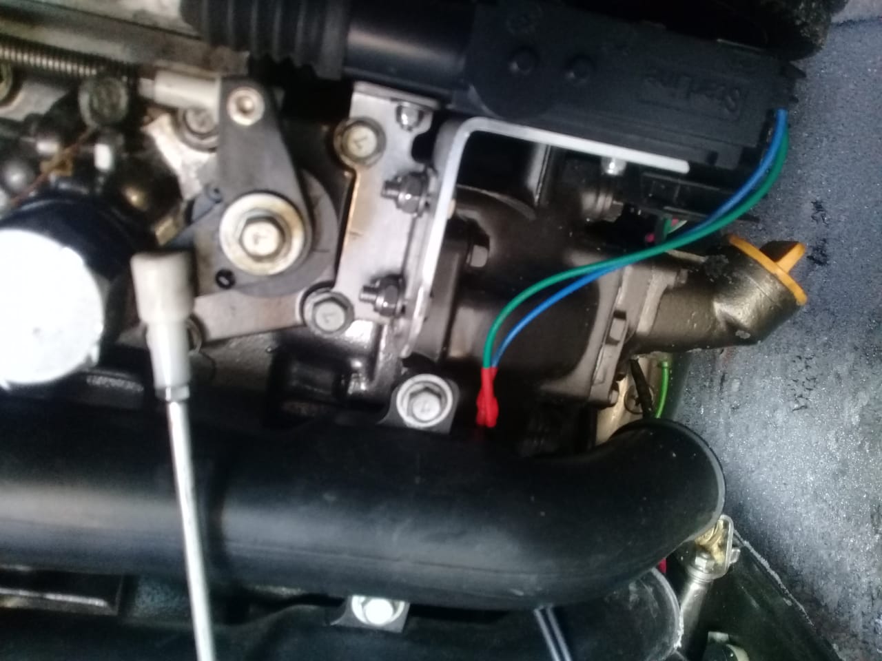

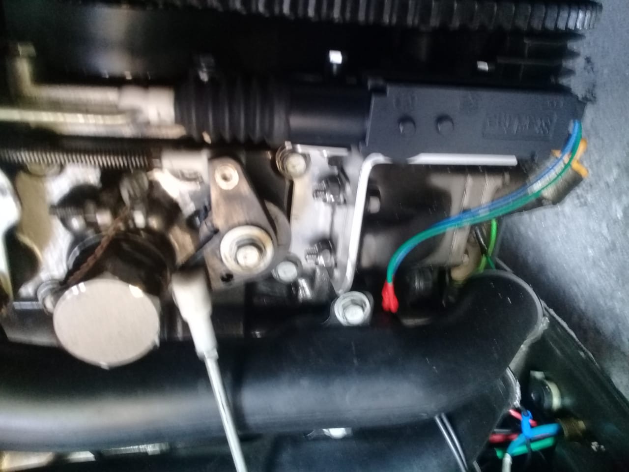

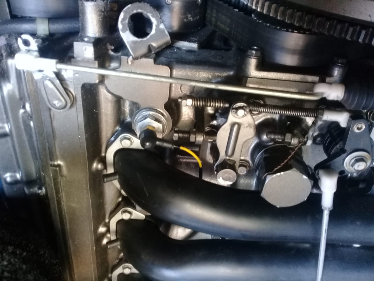

с глушилкой все просто там где идет тросик под маховиком к блоку крепишь электромагнит открывания двери авто и длинной тягой зацепляешь к флажку за который зацеплен трос глушилки... фото скину но попозже сейчас пока нет возможности до двигателя добратся.

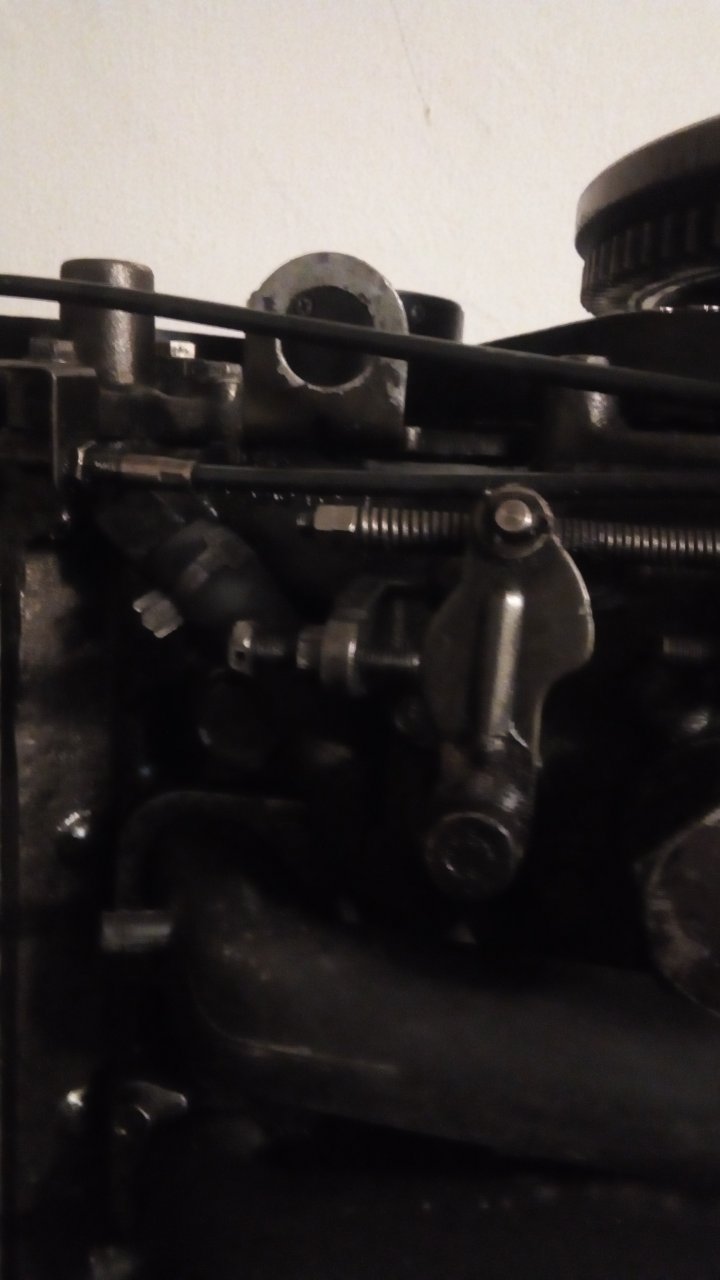

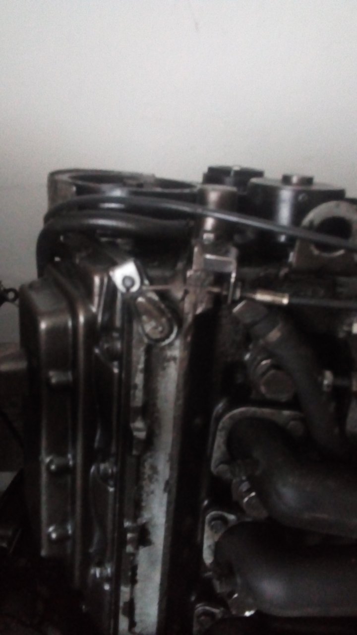

Да все ясно но у меня идёт на глушение два тросика,или можно задействовать один,на первых моторах их два

Да есть такое на одних моторах один тросик на других два... неважно... нужен тросик которыйидет со стороны где впускные воздушные коллектора... вот этот флажок и надо тянуть электро магнитом чтобы заглох мотор... второй тросик идет к дикомпрессору...зачем он нужен я так и не понял...есть два вида крепления электромагнита...скинь фото флажка который подключен к короткому тросику..я тебе фото скину как лучше подключить...

Ну вот как то так... единственное чтобы контакты на кнопке не горели ... поставь через втягивающее реле.. система как на стартере стоит реле...
