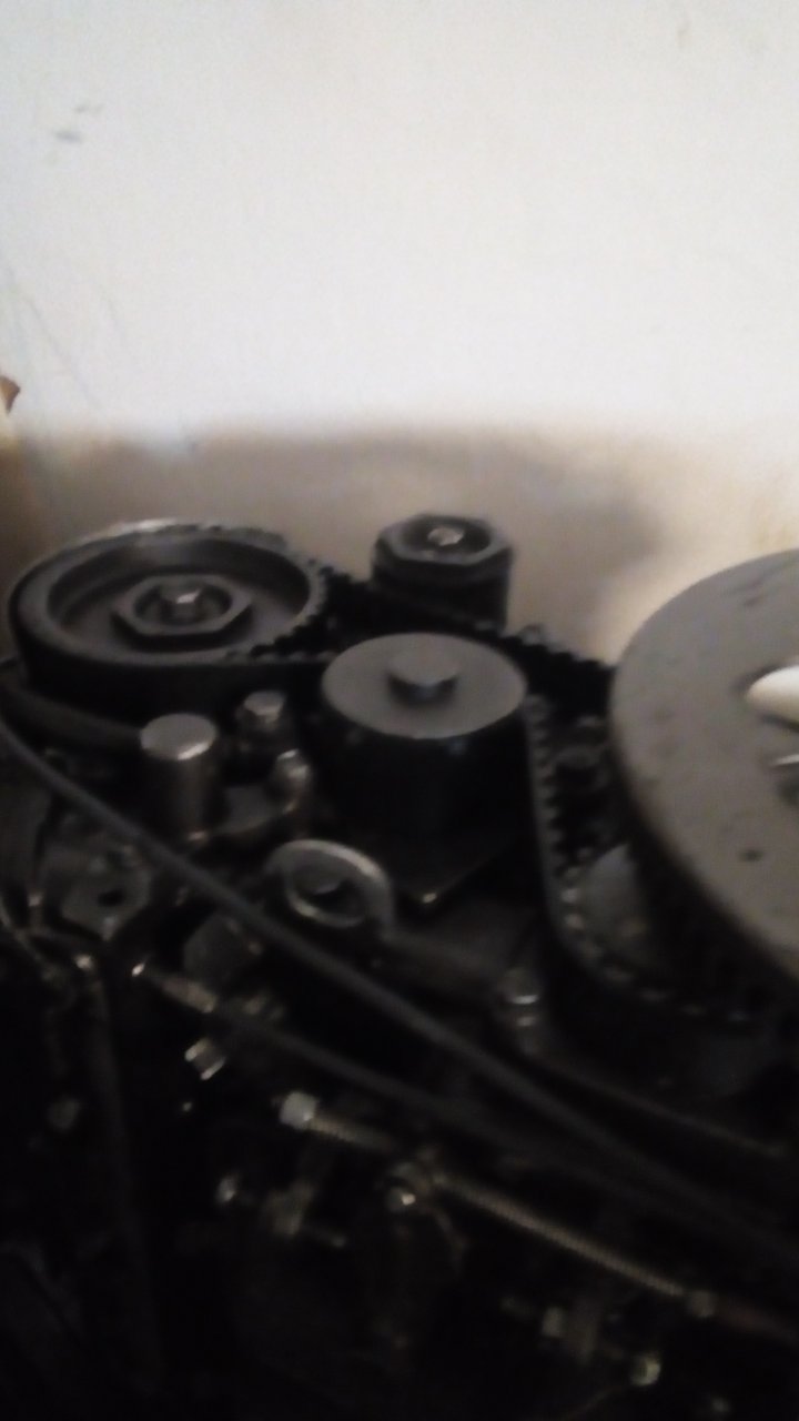

Да наверное так и придётся сделать сбросьте фото

ок.. как займусь буду разбирать пофотаю... может чем поможет.. скинь фото своего агрегата.. и еще вопрос... когда покупал была дистанционка и выносная приборная панель? ... или тупо движок...

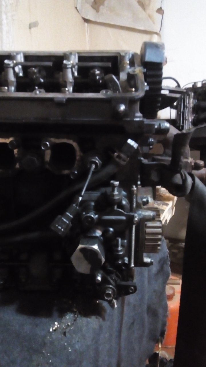

Да вечером попробую сбросить фото агрегата

Да на старом нет датчика давления,а на новом он присутствует, наверное заменю проводку

одна проблема к этим датчикам нужны приборы... вот и ищу родные... у меня их 3 датчика с разных сторон... тот который стоит над масляным фильтром на контрольную лампочку давления масла.... предназначение двух других не знаю... искал по мануалу нет информации

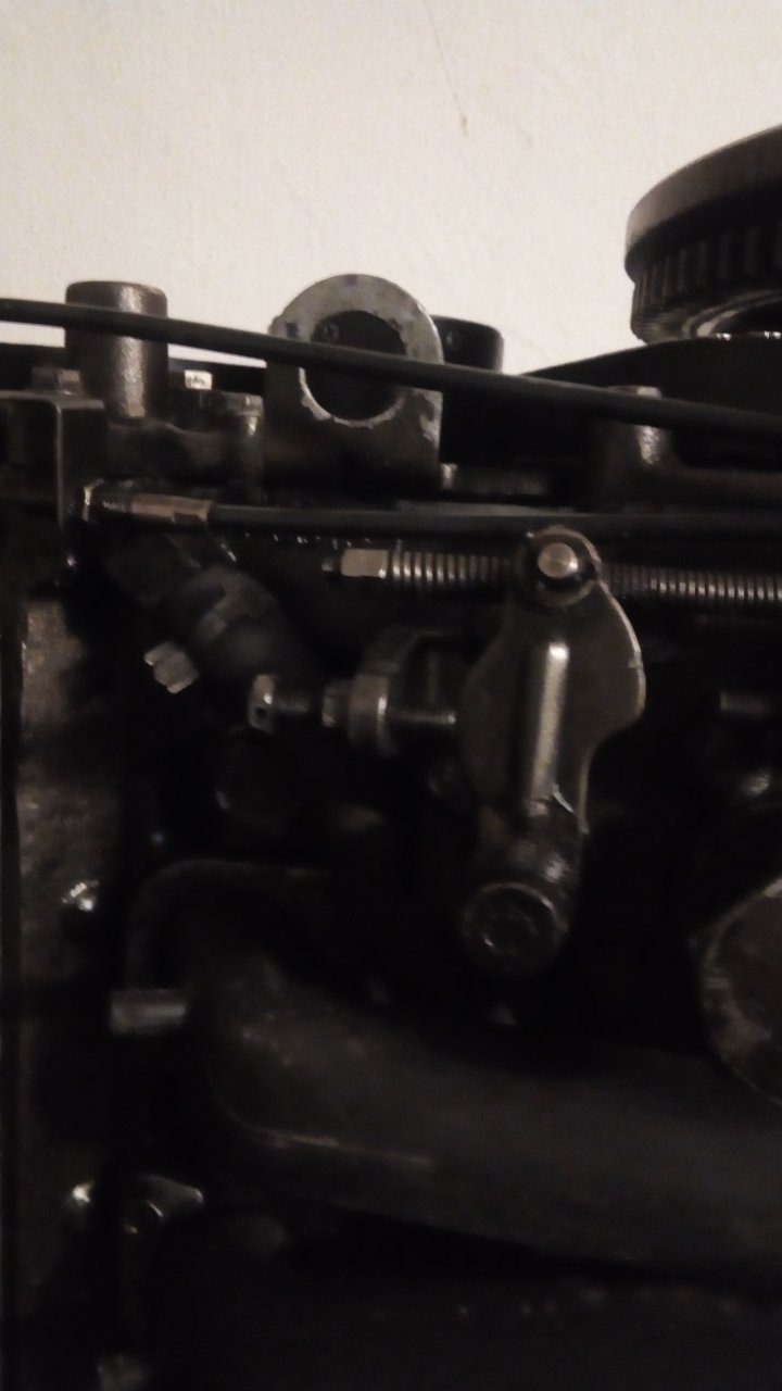

не видно электроглушилки на фото... есть или только на поддоне ручка с тросиком?

Нет глушилки нет,может можно что нибудь сделать для дистанционного глушения двигателя

по зарядке 2 причины или сами катушки под маховиком ( либо ослабли болты и палюса катушек коротит на корпус маховика) или блок который стоит возле заливной горловины масла... а по глушилке... видел 2 варианта оба простые как колесо... нужен только электромагнит открывания дверей от любой машины... фото скину но попозже... а самая простая глушилка - длинная веревочка от ручки поддона)))
