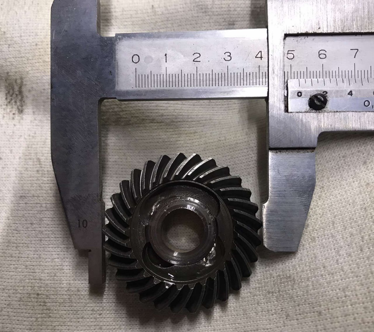

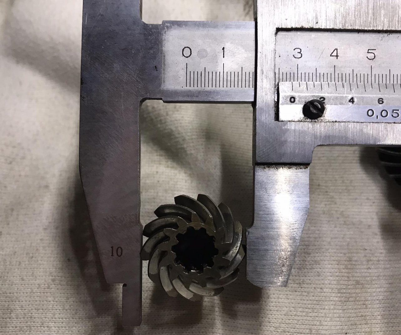

Давно вынашиваю идею изменить передаточное число редуктора Ветерка. По сравнению с иномоторами редуктор довольно скоростной.При сходных объёмах двигателей 173 и 249см иномоторы гораздо резвее. Попали шестерни от Джоника7,5. Может что-то и выйдет.ведущая 28,5мм 13 зубов и ведомая52,5 29 зубов
4 196
Может, проще винт подобрать? Или перегнуть?

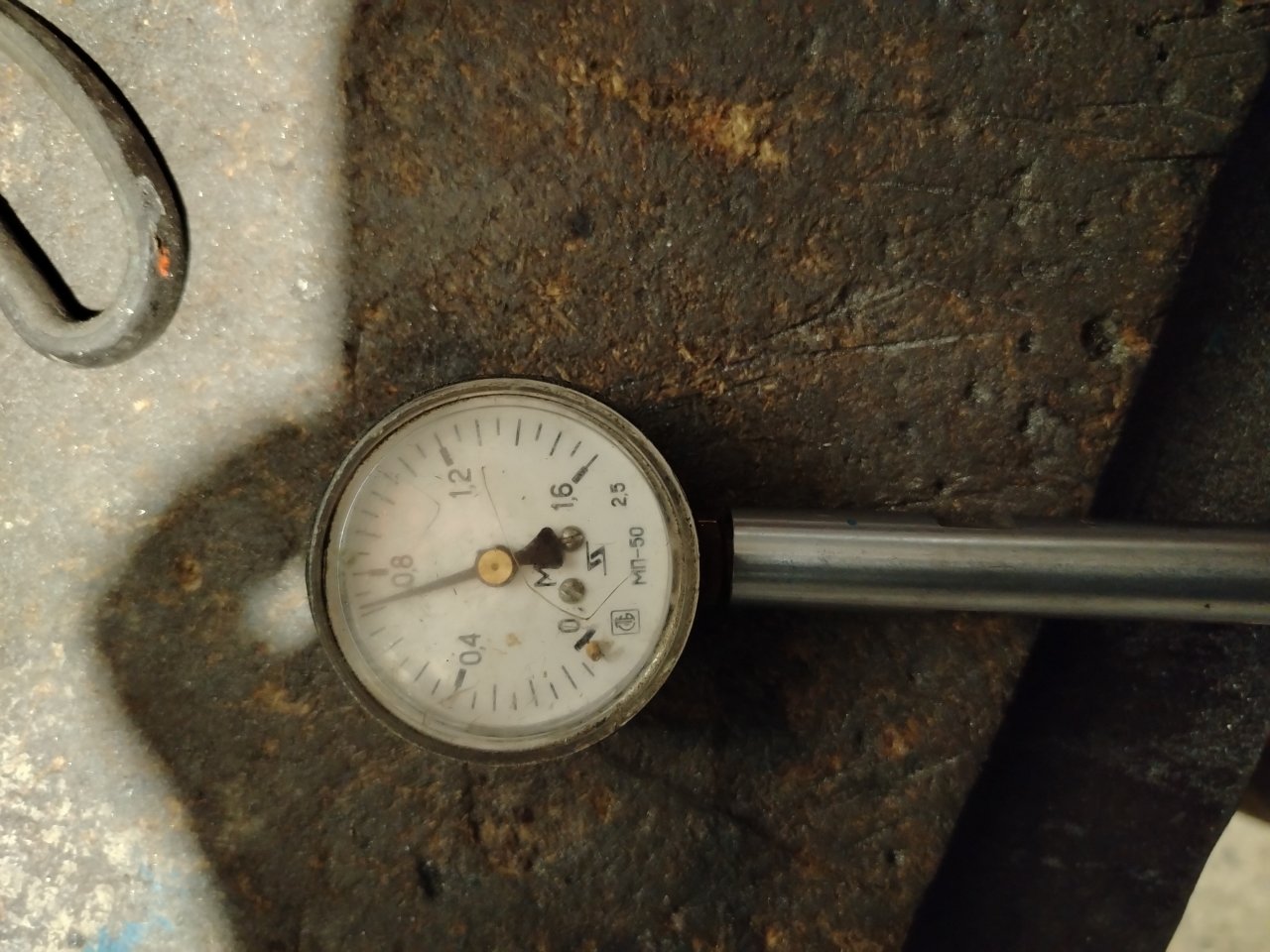

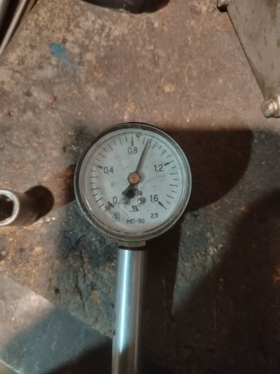

В общем, достали меня креаклы своим враньем о якобы форсировании Ветерка, что мотор чуть ли не 10 сил теперь выдавал, типа. Когда просишь доказательства, все упирается в тык-мык, на слух на нюх, на лиз на трог :) Сегодня было холодно с утра, собирался на рыбалку, но потом решил прибраться в мастерской и заодно проверить влияние уменьшения камеры сгорания на Ветерке 8. Я уже это делал лет 8 назад, когда активно пользовался этими моторами, но эффекта на воде не увидел. В общем, замерил я КС с родной головкой - в обоих цилиндрах 12 ровно. С такого же мотора есть блок и картер, головка в ОТС. Сошлифовал ее по замерам штангенциркулем на 1.2 мм. В результате КС получилась 9.4 куб см. Замеры делал 5 кубовым шприцем веретенкой. Шуруповертом на 1 скорости замерял компрессию по цилиндрам. Она одинакова в обоих. С родной головкой 7.2, со сточенной 9.4. Ну вот, тут казалось бы, факт на лицо, мотор попрет как бешеный... Но не тут-то было. В бочке с мулинеткой выдает максимально 4750 об/мин, что равнозначно работе на моей лодке со скоростным винтом старого образца. Меняю головку, с теми же настройками зажигания и карба 4650. Сначала попробовал корректировать зажигание - хуже в обе стороны, т.е. УОЗ оптимальный. Затем немного обеднил смесь и получил те же 4750. В общем, получилось, возможно чуток экономичнее стал, но не мощнее ни на йоту.
Думаю, что ребята, из отдела ТНП на заводе занимались очковтирательством, чтобы не получать люлей по партийной линии. Поэтому и придумывали разные статьи о повышении мощности, ухудшили этот мотор, сделав из него 8М, но сказали что он мощнее.
Я прошу прощения за качество съемки тахометра, земля подмерзла и вибрация стала передаваться сильнее. Но, все равно, если присмотреться, то можно различить показания.
265466
265467
