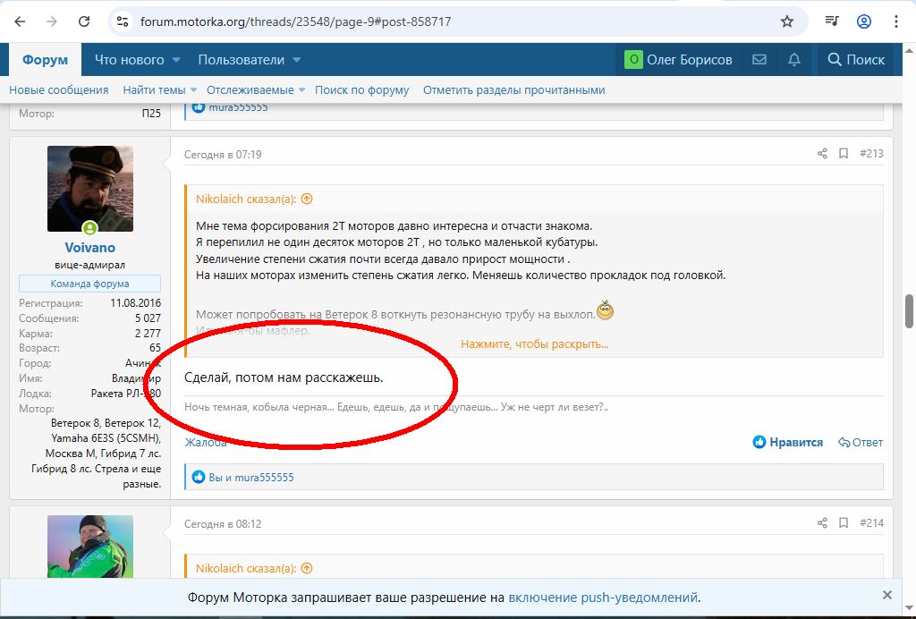

Voivano
5 176
2 498
Ачинск
Ракета РЛ-380
Мне тема форсирования 2Т моторов давно интересна и отчасти знакома.
Я перепилил не один десяток моторов 2Т , но только маленькой кубатуры.
Увеличение степени сжатия почти всегда давало прирост мощности .
На наших моторах изменить степень сжатия легко. Меняешь количество прокладок под головкой.
Может попробовать на Ветерок 8 воткнуть резонансную трубу на выхлоп.:)
Или хотя-бы мафлер.
В мотокроссе на моторах 2Т успешно используют....
Сделай, потом нам расскажешь.
