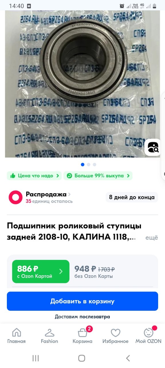

Шариковых да, много - это же задний ступичный подшипник ВАЗ 2108-2115, Приора, Калина ,Гранта и т.д. Роликовый вряд ли будет с такими размерами. А переделывать под него ступицу - задача бессмысленная

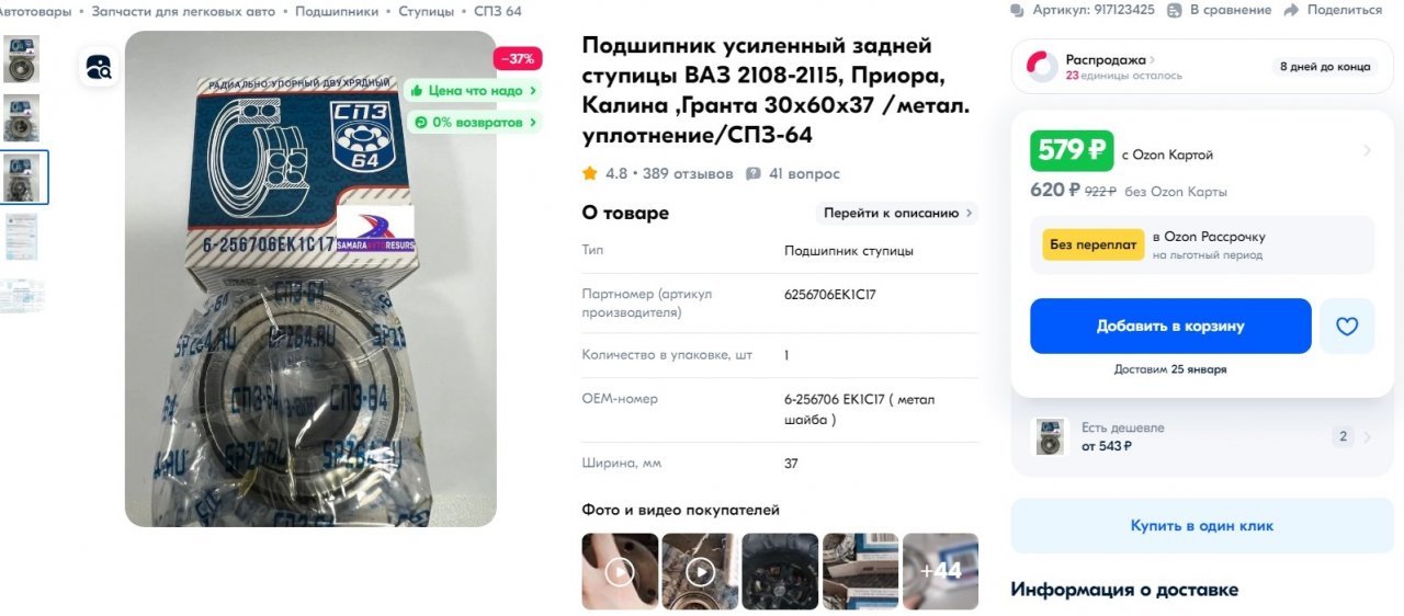

Продавцы с ОЗОНа сами не ведают, чего пишут. Это не роликовый подшипник, а двухрядный шариковый СПЗ 64 (СПЗ 4), кажется саратовского подшипникового завода. Артикул 6256706ЕК1С17. А точно с конвейера? Отзывы о них неоднозначные.
