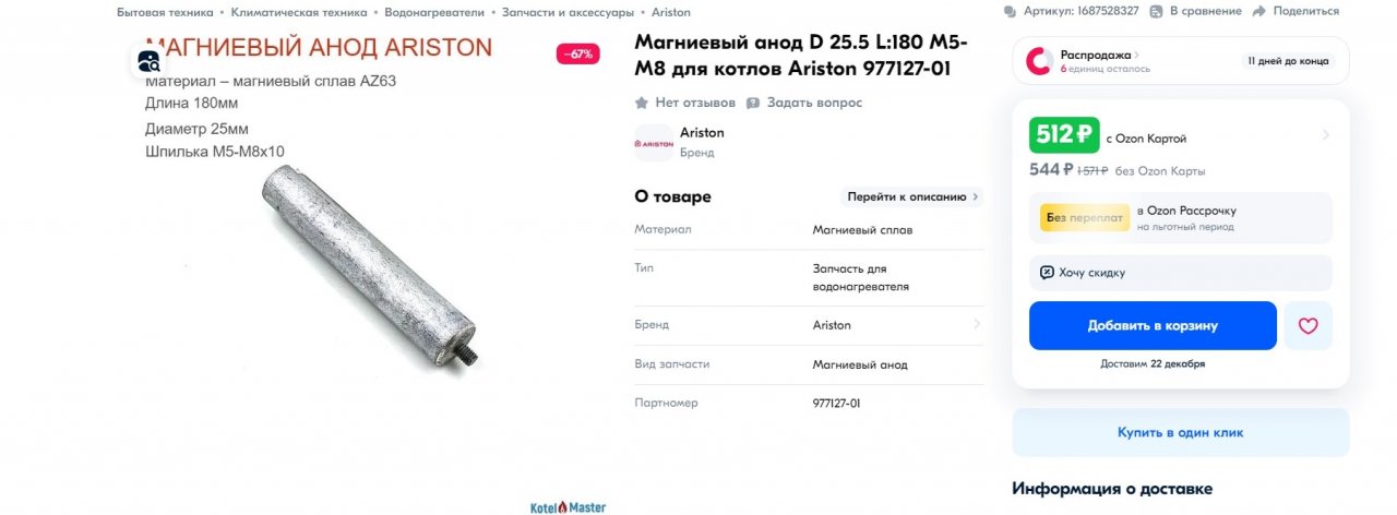

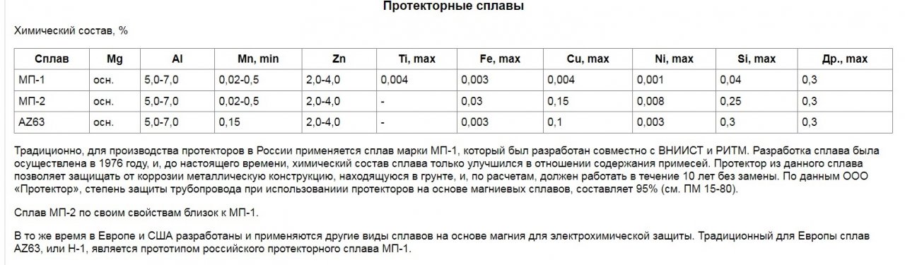

Можно посмотреть самый толстый магниевый анод для бойлеров и из него выпилить.
Стандартный анод для водонагревателя представляет собой резьбовой стержень, на который нанесен слой магниевого сплава. Толщина покрытия составляет около 10 мм. Наиболее распространенным анодным материалом является сплав AZ63 (международная классификация). Аналогами этого протекторного сплава являются Н-1, МП-1 и МП-2 (российская классификация). Правда не знаю, из какого магниевого сплава делают аноды для лодочных моторов, но в целом попытаться использовать анод от бойлера можно. И для корпуса алюминиевой лодки тоже можно попытаться отрезать небольшой кусок и куда нибудь прикрутить, что бы не мешался и не создавал дополнительного сопротивления движению или наоборот не отвалился на полном ходу. У меня например можно прикрутить к креплению датчика эхолота. Смущает только кратная разница в цене. Самый дешёвый анод из магния для мотора я нашел за 2800 руб., при том что намного больший по размеру бойлерный можно купить за 500 руб.
1 880
Дядя, покрась нормально лодку, и забуть про эти аноды
Георг Ом
01.07.2016
6 004
1 955
Богородск
Аноды для бойлеров из магния делают, а шпильку просто вворачивают в отверстие в аноде. Магний там настолько чистый, что остатки от анодов из бойлеров я поджигал на пляже вечером в песке, и горели они также как чистый магний. Алюминий там больше для твердости добавлен и явно в меньшем количестве чем указано, а уж цинка и в помине нет. Аноды отечественные мало продаются. Больше китайских в продаже.

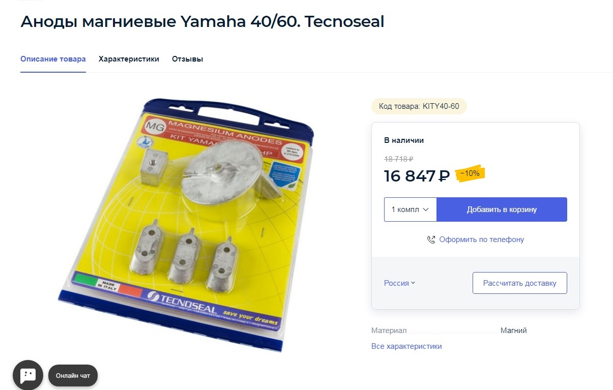

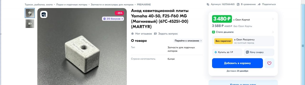

Почему тогда разница в цене такая большая? Бойлерный в разы больше, магния в нем должно быть тоже больше. Или лодка с мотором элементы роскоши, намеренно на все задирают цены?
Георг Ом
01.07.2016
6 004
1 955
Богородск
Все именно так. Лодочные моторы и квадрики со снегоходами - роскошь у нас. Поэтому цены на любую херню на них стоят очень дорого. Бойлерные анаоды раз в 2-3 года положено менять, да и бойлеров на порядки больше чем лодочных моторов, а на моторах реже меняют, да и моторов меньше, а форма у них - нифига не отрезанный кусок прутка. Магниевый сплав еще и отлить сложнее чем алюминиевый т.к. склонность к возгоранию есть.
