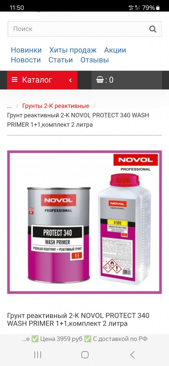

навол я использовал
Наш отечественный "Реофлекс" кислотный самый дешевый. Только держится он хуже советского кислотника. Польский "Новол" попрочнее, но и дороже существенно
Мне лодку подкрасить кое где, да у мотора плавник чуть чуть. Нужен обязательно 2К или 1К сгодится?

Кислотники все из 2 компонентов. Только второй компонент не отвердитель ,а разбавитель из раствора спирта с ортофосфорной кислотой. Перед приминением смешивают 1 к 1, настаивают минут 15-20, еще раз перемешивают, и вперед. Сохнет очень быстро.

Фигня какая-то. Там почему дважды смешивается? Чтоб взвесь фосфата цинка равномерно в растворе распределялась. В банке всегда практически на дне густая взвесь, а лак вверху. Если сразу жидкую грунтовку сделать, то фосфат цинка выпадет в осадок и спрессуется как мел. За счет травления кислотой слоя поверхности меньше микрона и увеличению таким образом сцепляемой поверхности кислотник хорошо держится на алюминиевых сплавах, а взвесь фосфата дает мелкоматовую поверхность слоя грунта с которой уже дальше хорошо сцепляется последующее покрытие.

Ок. Спасибо за разъяснение.
1 880
1к я не встречал кислых,только 2к, разводить как написано на банке, его расход очень маленький, и слой очень тонкий

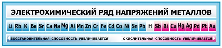

Кстати про медную смазку наблюденте:
Год назад ступици перебирал, заменил колодни ручника и обильно все медным спреем побрызгал. В этом году снял диски, а там все ржавое... Думаю что слой меди вызвал хим. Коррозию железа. Никто с таким не сталкивался?
Давно не был на форуме. Увидел снова про медную смазку.
Вспомним школьный курс химии
258887
Сразу видно, при каких сочетаниях металлов что восстанавливается, а что корродирует.
Если честно, не понимаю, кто ввёл моду покрывать железные элементы медной смазкой?
Лично я пользуюсь частенько алюминиевой. Для термонагруженных резьб - керамической. Также в авто (и не только) резьбы, конусы мажу ЭШ-176, т.к. жестяная банка была добыта в советское время и кроме как защищать вышеуказанное она не годится. большой плюс ЭШ - она очень густая, долго остаётся на деталях, даже на открытых местах.
258887

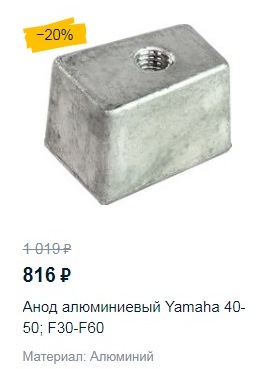

Недавно обратил внимание на состояние анодов мотора. Есть коррозия, визуально пока не большая, а там кто его знает - мотору пять лет. Аноды есть в продаже на основе магния, алюминия, оцинкованные (оцинкованное железо наверное). В магазине продавец выдал, что аноды вообще нужно каждый год менять, и что аноды алюминиевые, покрытые сверху свинцом. Видимо про таблицу электрохимического ряда напряжений Ме он не в курсе. Я где то вычитал, что аноды следует менять при потере 1/3 от своего веса. Причем если аноды из алюминиевого сплава, визуально тяжело определить достигли ли они критического состояния или еще нет. Нужно взвешивать. Родные, наверное, скорее всего алюминиевые (сплав на основе алюминия). В инструкции мало чего про это написано. Как понять, что аноды пора менять? Из какого материала выбрать? Менять сразу все, или с наибольшей коррозией?

Аноды на лодочных моторах всегда магниевые идут. Менять сильно корродировавшие. Там на глаз видно что его больше трети ушло, да и в кавернах он весь будет.

Ну то что магниевые аноды наверное логично. Магний стоит перед алюминием в таблице и будет выступать анодом в контакте. Не анодированный алюминий тоже скорее всего будет анодом. Каким образом это делает цинк? Он правее в таблице, перед железом - должен выступать в качестве катода. Магниевые аноды дороже в 2 раза, хотя в таблице Менделеева стоят перед алюминием, а значит магний в природе имеет большее распространение (Наверное добыча и получение чистого материала дороже получается). Цинк вообще редкоземельный, расположен за медью и тоже дороже в 2-2,5 раза. Мне вообще то вот такой нужен, он больше других корродировал, но что то я не нашел его магниевый вариант отдельно, только в наборе,а набор стоит почти 16 тыс. рублей

Проще найти кусок магния и ножовкой аккуратно выпилить и просверлить. Можно посмотреть самый толстый магниевый анод для бойлеров и из него выпилить. Цинк не редкоземельный металл, но меньше распространен чем кальций и магний. Цинковые же аноды применяют для защиты стальных изделий. По отношению к железу цинк является анодом, а вот с алюминием он как катод выступает.

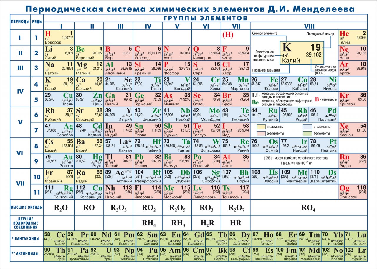

Цинк 30-тый элемент в таблице Менделеева. Медь - 29 -ый, железо 26-ой. Все что после железа - считаются редкоземельными. Цинка в природе должно быть меньше чем даже меди.
