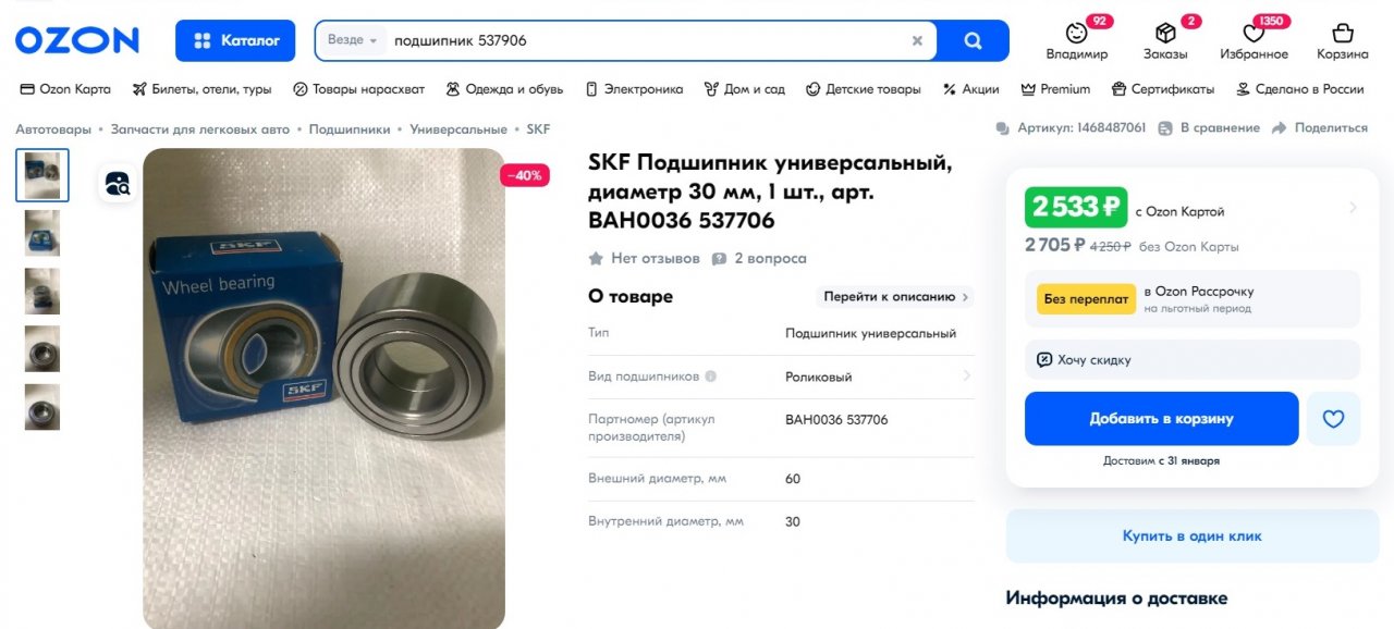

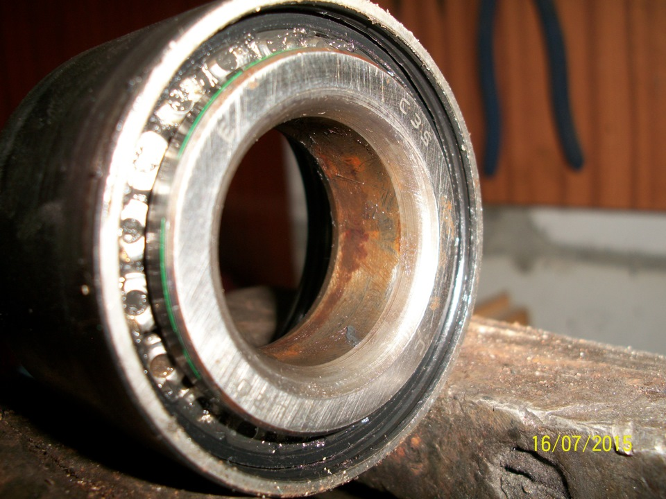

Продавцы с ОЗОНа сами не ведают, чего пишут. Это не роликовый подшипник, а двухрядный шариковый СПЗ 64 (СПЗ 4), кажется саратовского подшипникового завода. Артикул 6256706ЕК1С17.
Не буду спорить Наберите просто в интернете " роликовый подшипник на Гранту" .

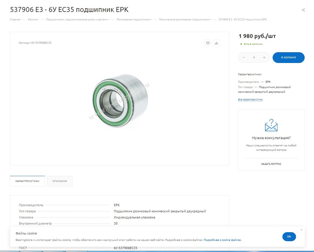

Я пять - десять артикулов этих подшипников привел выше. Причем качеством более или менее. Все они шариковые. Этот не стал указывать, т. к. он не самый лучший, как и множество других. Речь ведь была про роликовые. Таких с размерами 30х60х37 мне найти не удалось.

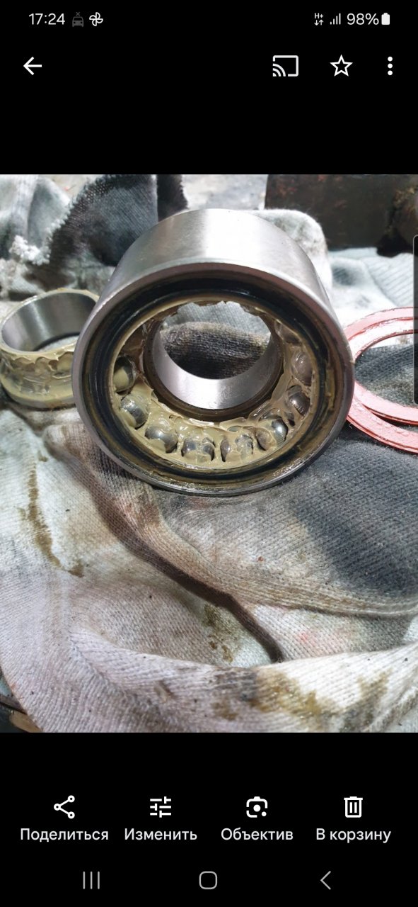

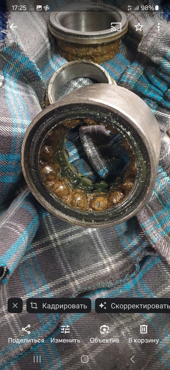

Расшифруй. Что такое космич (может Москвич - так их тоже несколько модификаций, и не все запчасти взаимо совместимы, тяжело найти и не дешевые по нынешним временам), марка прицепа, какой подшипник - название, размеры, ссылка, куда поставил, как поставил.
Космич-Москвич.
Ступицы ставил от любого заднеприводного Москвича(408,412,2140)...Ступицы передние.Но,у мну они просто были.Ничего не мешает поставить передние ступицы от классики.Их везде валом.
Размеры есть в инете.
Ставил себе просто.Просто выкинул к ипеням эту гребаную алку балку и поставил трубчатую ось от прицепа МАЗ.По размеру подошла почти идеально.
Но,если б не было оси в заначке,поставил бы и на алкину ось эти ступицы.Но,там уже нужен токарь.

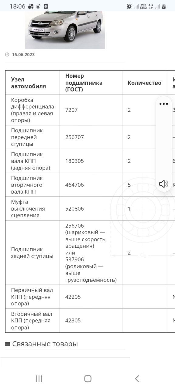

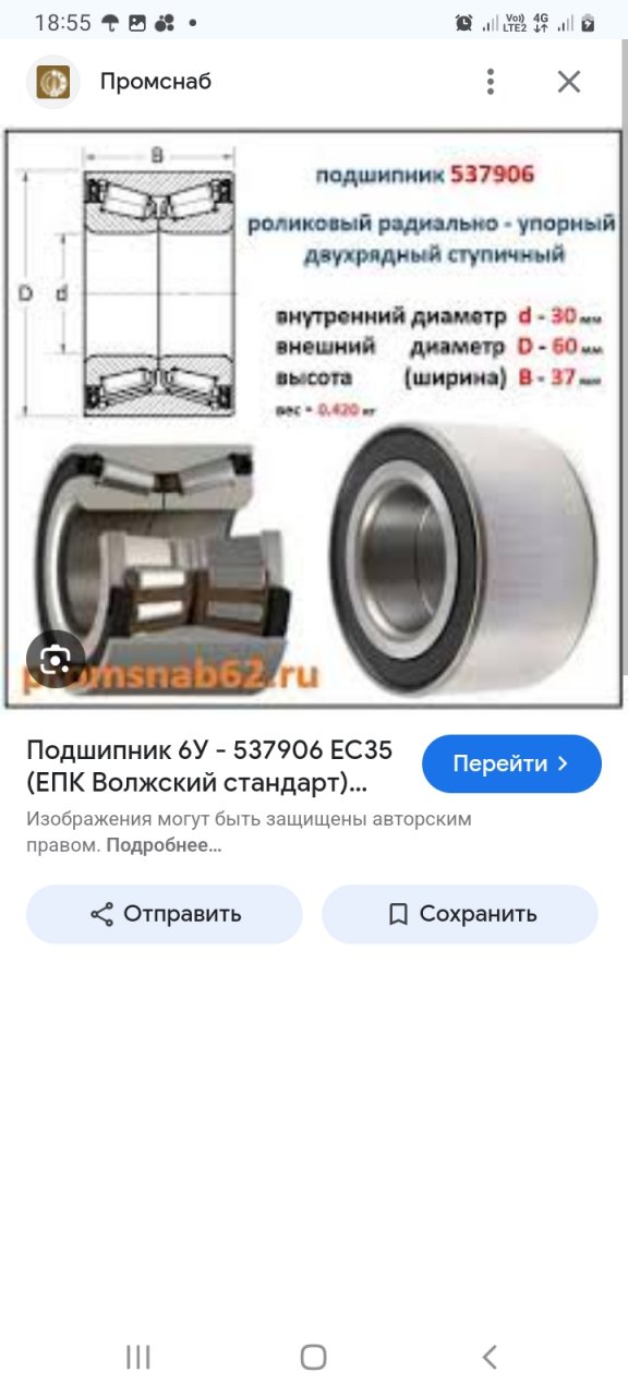

Я вам выше таблицу прислал
Так я вроде у yaua1974 спрашивал. Что он за подшипник выложил. Если его фотка - это тот роликовый подшипник с Вашей таблицы - можно артикул этого подшипника?

Ну вот. Наконец. Есть результат. Спасибо. Это про него написал, что особо не радует?

Да, он действительно роликовый с размерами 30х60х37. Тем лучше, выбор подшипников для ступиц очень большой.
