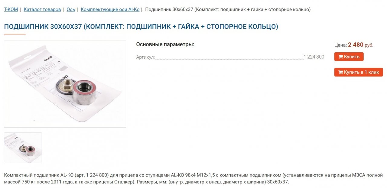

Смысла смазывать подшипник без промывки нет. поэтому его придется снимать. в 50 % случаев подшипник разберется при съеме. а еслинет то придется снимать уплотнение. промыть сначала в бензине затем обезжирить в ацетоне а за тем собирать с маслом. но ни кто не даст гарантии как на новый.
в своей практике подшипники на лодочном прицепе ни разу неменял. как правило при правильной сборке ступицы очень долго служат.
