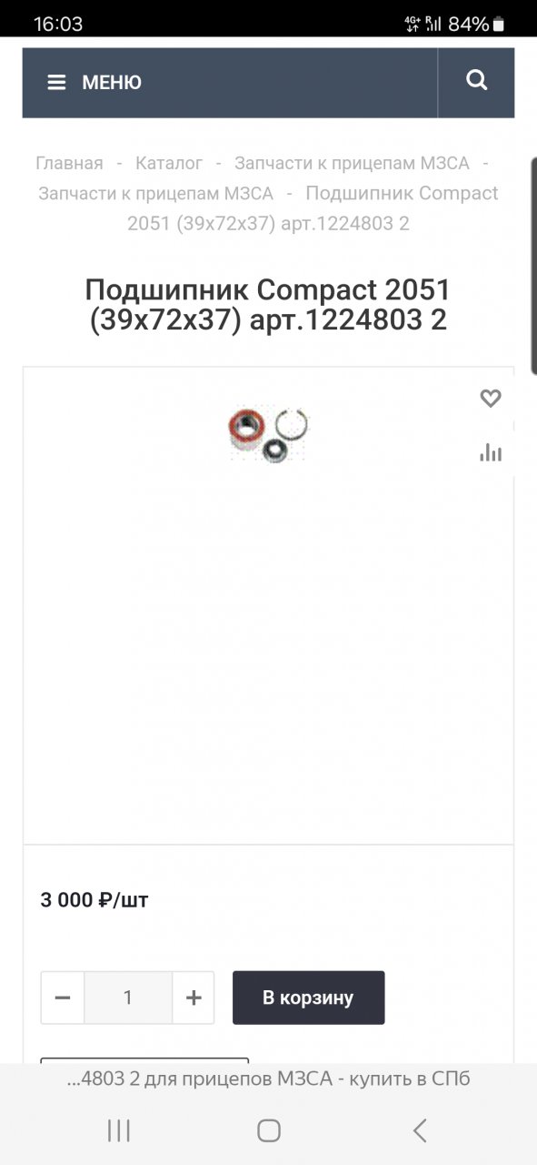

Поэтому хочу одну ступицу с подшипником в ЗИП бросить
Пожалуй так же надо сделать.

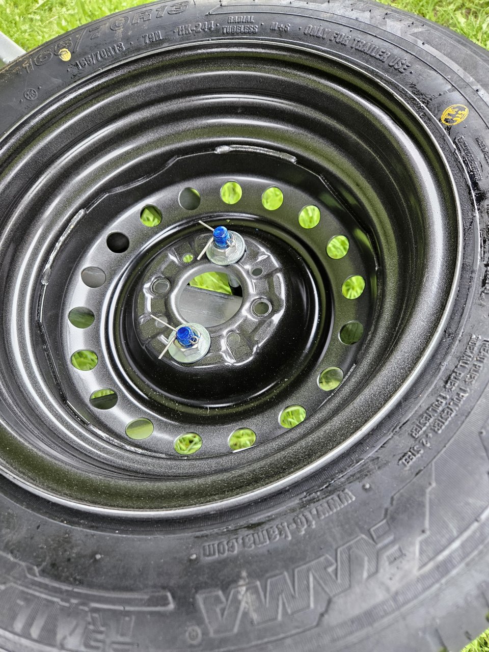

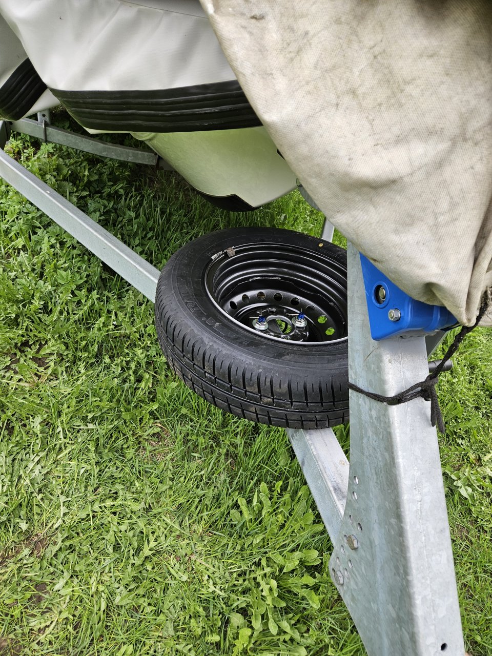

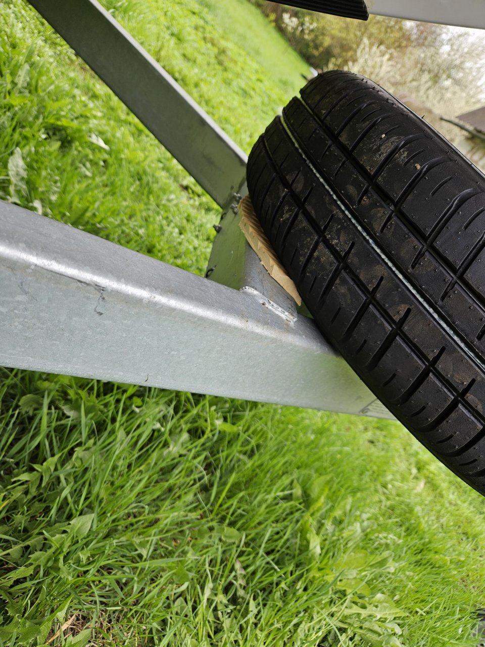

Запаску прекрепил шпилькой на 14, может еще тросик страховачный зделаю, ну и чехол может быть
