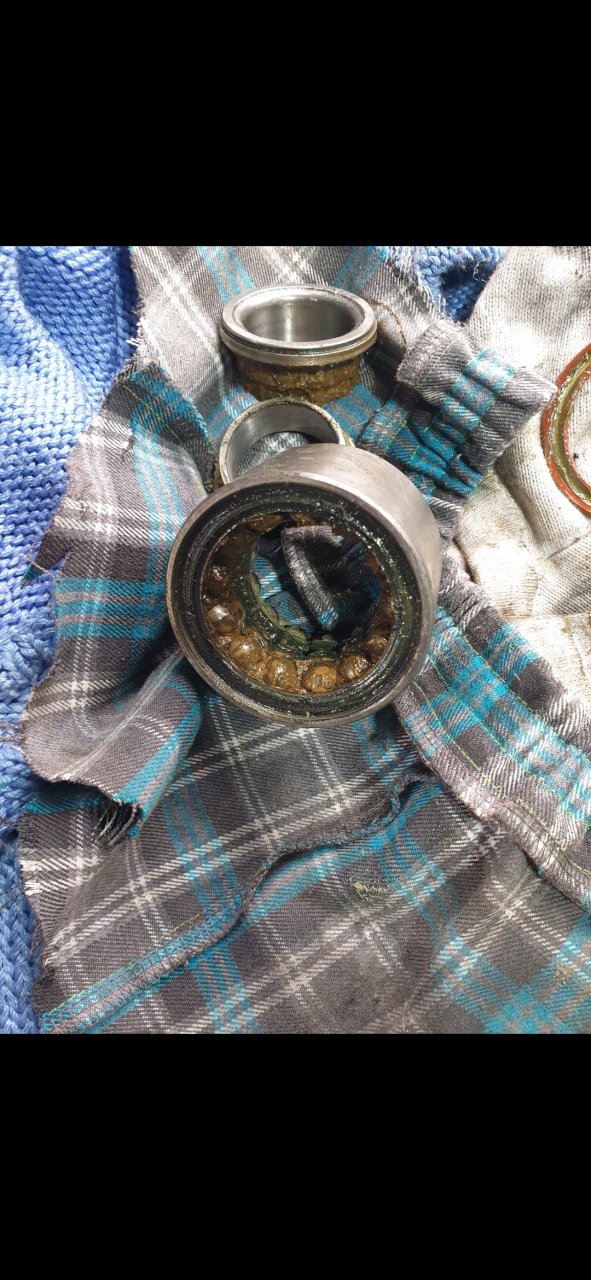

Парни! А скажите , сколько у вас на лодочных прицепах живут ступичные подшипники? У меня прицепу лет 6-7...подшипники от восьмерки передние. Года 2 как стал макать при цеп в воду при слипе. Ну и сегодня они крякнули. Нормальный срок?

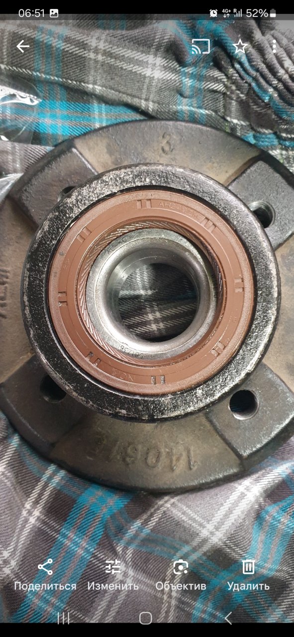

Я же вылаживал фото , все видно ,
252379
252380
252381
1 880
Не в немецкие ступицы можно поставить сальник, в российские тоже, но нужно переделывать ступицу

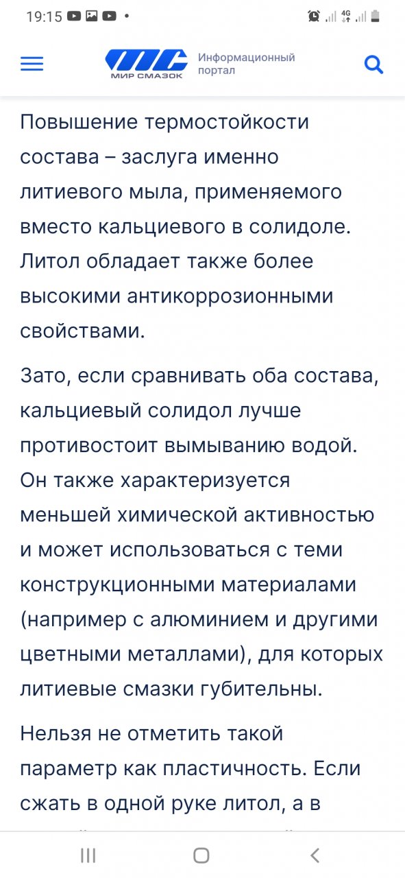

А вот кстати литол как раз и не надо, нуден солидол.
Литол гидроскопичен, сольдол воду отталкивает....(сам в шоке...)
Согласно инструкции к прицепу Дон В3618 для смазки ступичного узла и тягово-сцепного устройства использовать Литол-24.
Ещё установщик фаркопа порекомендовал розетки набить Литолом для предотвращения коррозии контактов
Литиевая консистентная смазка Литол-24 образует стабильную защитную влагостойкую пленку, которая не вымывается водой и не превращается в водную эмульсию. Литол не восприимчив даже к кипящей воде.
Отличная адгезия. Литиевая антизадирная смазка Литол-24 обладает высокими адгезионными характеристиками. Она удерживается практически на всех распространенных конструкционных материалах, какой бы идеально гладкой не была поверхность детали.
Диэлектрические свойства. Литол не проводит ток, благодаря чему его широко используют для смазывания подвижных элементов электротехнического оборудования и электроприводов.
11 458
5 074
Я не агитирую.. да солидол при 80градусах кипит, да литол лучге смазывает в крутящихся деталях(но это там нде нет воды)...
По поводу свойств почитайте несколько источников...

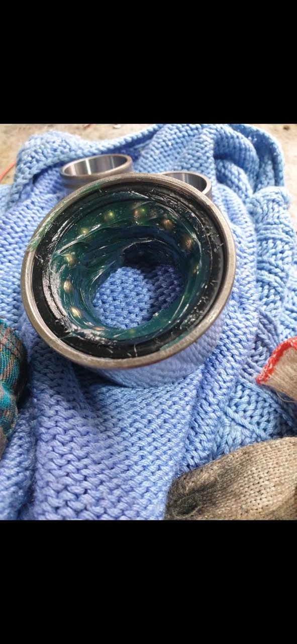

Я конечно не спец, но думаю синяя смазка от воды лучше поможет. Использую ее на мотособаке много лет.
