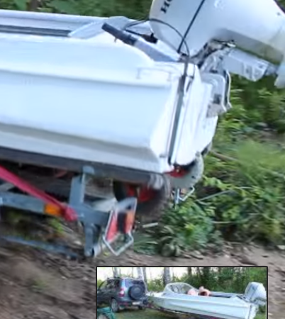

Чё то заглохла коммерция ....
Медленно , но верно идёте к моему варианту с колёсиками , как мне кажется .....
Откажитесь от килевого ролика - это зло ! , не уродуйте лодку , у половины лодок протёртые килевые накладки замазаны поксиполом .Выломает на фиг ваш ролик всё что замазано и позагибает протёртые карая килевых накладок вместе с краями листов днища во внутрь , начнёшь выпрямлять , - дюралька отломится ....... это называется .... " Ух, ну ни х...я себе сходила я за хлебушком ""..
Наводящий вопрос ... почему дрова колют острой стороной топора , а не обухом ?
Поставьте ещё два точно таких же колёсика на подъёмных болтиках , как у меня , в середину ложементов , если не хочется нос поднимать при спуске и всё будет само закатываться и выкатываться , успевай только лодку ловить .
Точное место для колёсиков видно на 50 сек. кина , это тот момент когда корпус касается ложементов .
А ещё посмотри на 25 сек , где находится форштевень относительно задней поперечины прицепа ... и посмотри .....ну например на 27 сек . и далее , где он уже в этот момент . Как я понимаю , ролик вы ставите именно в это место на поперечине ?. Твоё "развитое пространственное воображение" должно тебе подсказать , что ложементы придётся двигать далеко вперёд , наезжая лодкой на заднюю дверь машины , (при использовании " мёртвого "ролика ) , или укорачивать ложементы.... и то и другое - зло ..
https://youtu.be/51tETZvCtEc
Андрей, я не испытываю проблем с отсутствием роликов, т.к. загоняю прицеп на глубину, которая позволяет спокойно вручную завести лодку на ложементы. У меня "Нива" (считай, как у тебя). Почему не заезжаешь так же, как я? У меня задний мост оказывается полностью в воде. Можно вывести сапун заднего моста выше. Я не выводил, но все собираюсь.

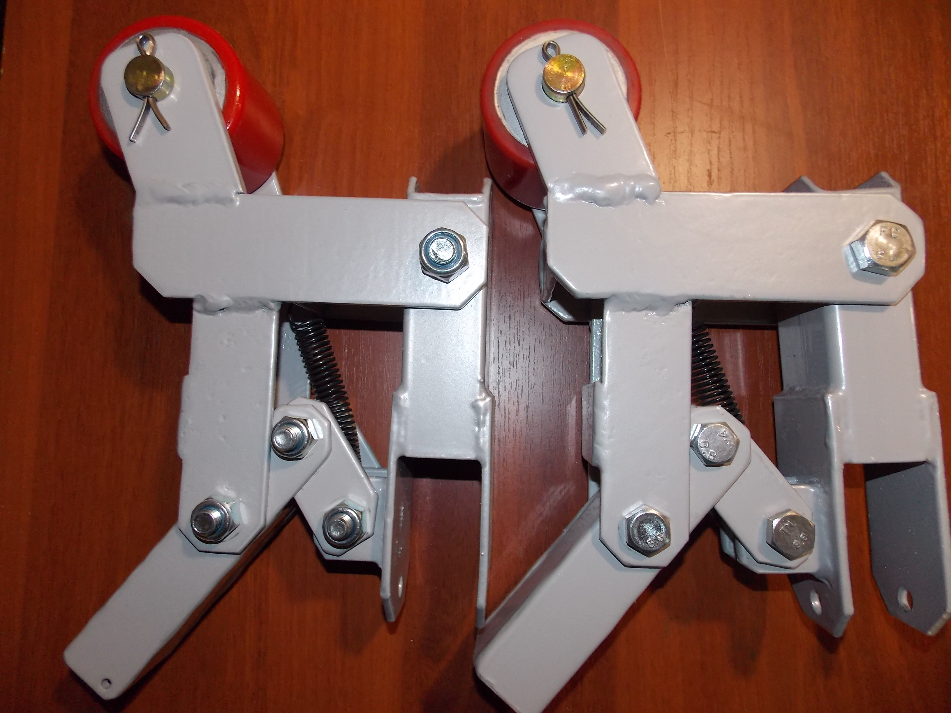

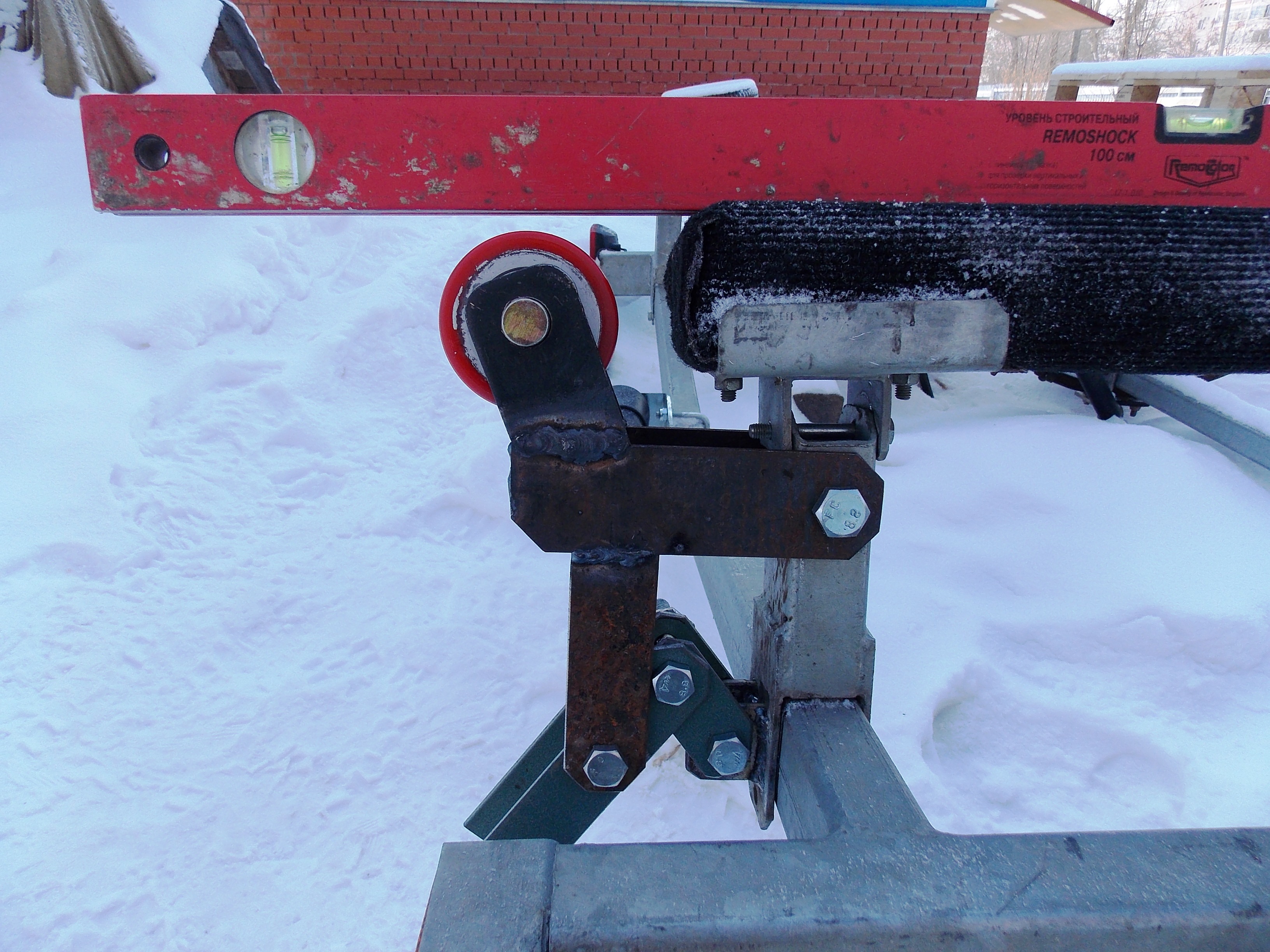

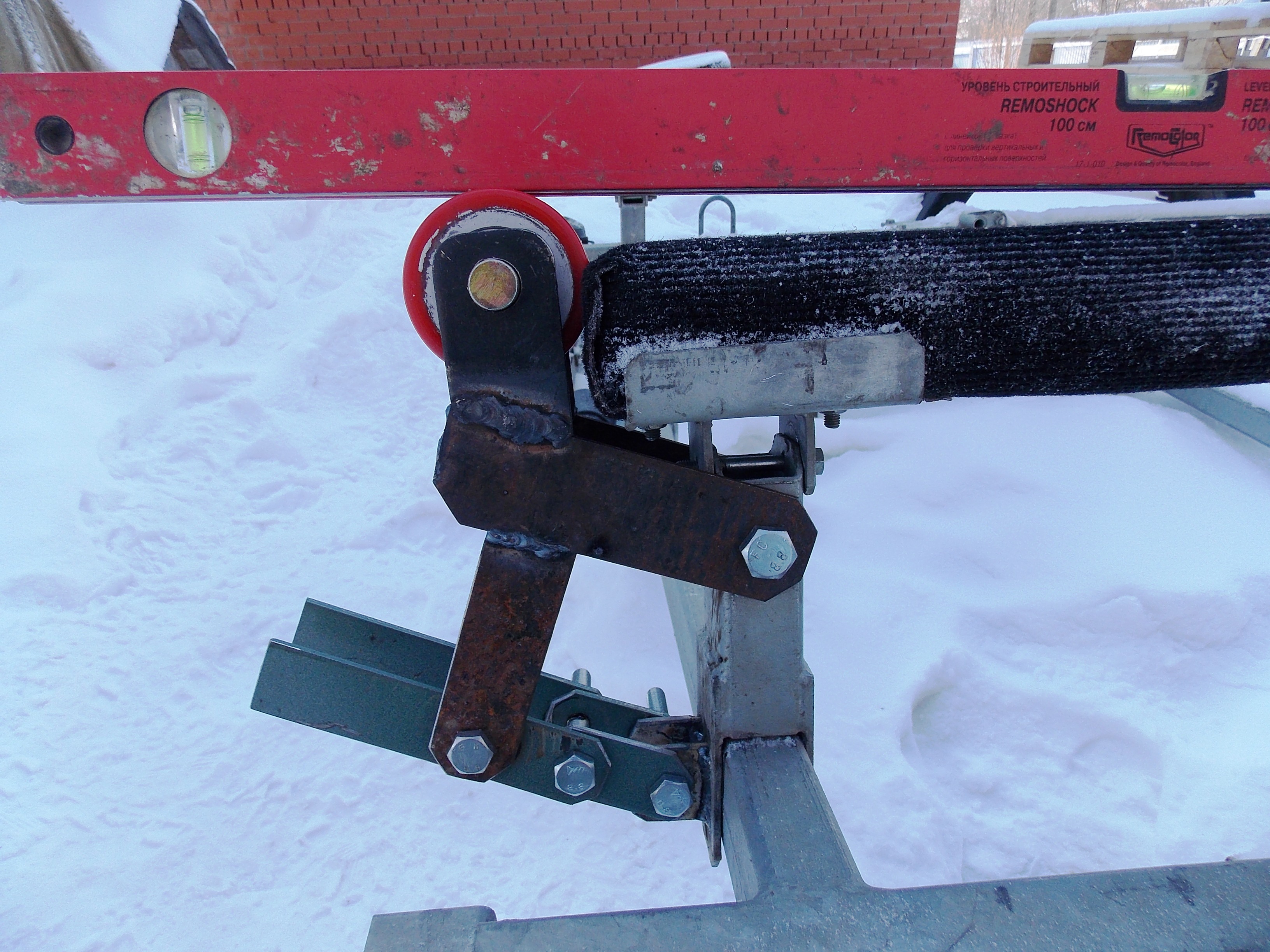

Вот что у меня получилось.
Это примерка чернового варианта.
Это законченная конструкция.
Завтра установлю на прицеп и продолжу с доработками других узлов.

Отличное решение!:good: Простое и надежное. Затягивать лодку на прицеп планируешь тоже по роликам? И еще: не думал поставить еще пару таких-же рычагов посередине прицепа, чтоб вообще пальцем лодку сталкивать?:)

Долго думал, наконец допетрил. Андрей, у тебя лодка в транспортном положении кормой над роликом находится? У меня корма при затягивании лодки на прицеп в последний момент съезжает с ролика и ложится на ложемент. Ролик находится за кормой. Поэтому мне рычажная система для опускания ролика не нужна. Вот и не мог понять никак - накой она?! Мудро!
3 907
Затягивать по любому получится по роликам. Они что в опущенном положении, что в поднятом- попадают под днище. Оба положения, жестко фиксированы конструкцией. (так рассчитано)
По середине прицепа, поставить ролики можно только на отдельную раму. (речь о стандартном МЗСА) Буду делать трап- к нему есть новые решения, по поводу подъема носа и промежуточных роликов. К середине ложементов, такая же конструкция что сзади- не подойдет. Там просто некуда делать ролики. Пустота, под ними и сам ложемент деревянный.
Изначально, было очень простое решение, сделать подъемные ролики сзади ложементов, но в процессе работ, оно было немного усложнено.
А так если интересно, то идея до боли проста. Рычаг- с роликом, на одном конце, и эксцентрик на другом. Реализовать такую конструкцию, как два пальца об асфальт.
Этот вариант был полностью рассчитан и продуман до мелочей.
3 907
У меня корма висит на 20 см от края ложемента. Поэтому подъемный ролик. Ты правильно всё понял.
3 907
Лодки у тебя легкие, Костя. Столкнуть с ложементов одному, до ролика и далее, думаю не трудно. А у меня минимум 700 кг на ложементах. Груженый Прогресс с рубкой и мотором в 110 кг. Одному столкнуть ни как. Ложементы приличное сопротивление оказывают, когда на них давит такая масса.
К такому варианту я не приду, свои уже имеются и по-моему- не хуже. Да и Теленков ВАМ, конкретно, скажет "а че это транец не лежит на ложементе, а?". Пусть немного, но- висит. А это не по его фэн шую.
Всем мил не будешь. У кого замазаны- могут не применять данное решение. Это- их право выбора.
Болтики у меня заменены домкратом. Гидравлическим. Усилий меньше. Голая резьба отсутствует. Тут у каждого- своя религия.
Не понял. Уточните, пожалуйста, зачем ложементы двигать вперед? Я правильно понял- чтоб корму на ролики сзади поставить? Обрезать ложементы сзади- зло? Досок у нас в стране нехватка?

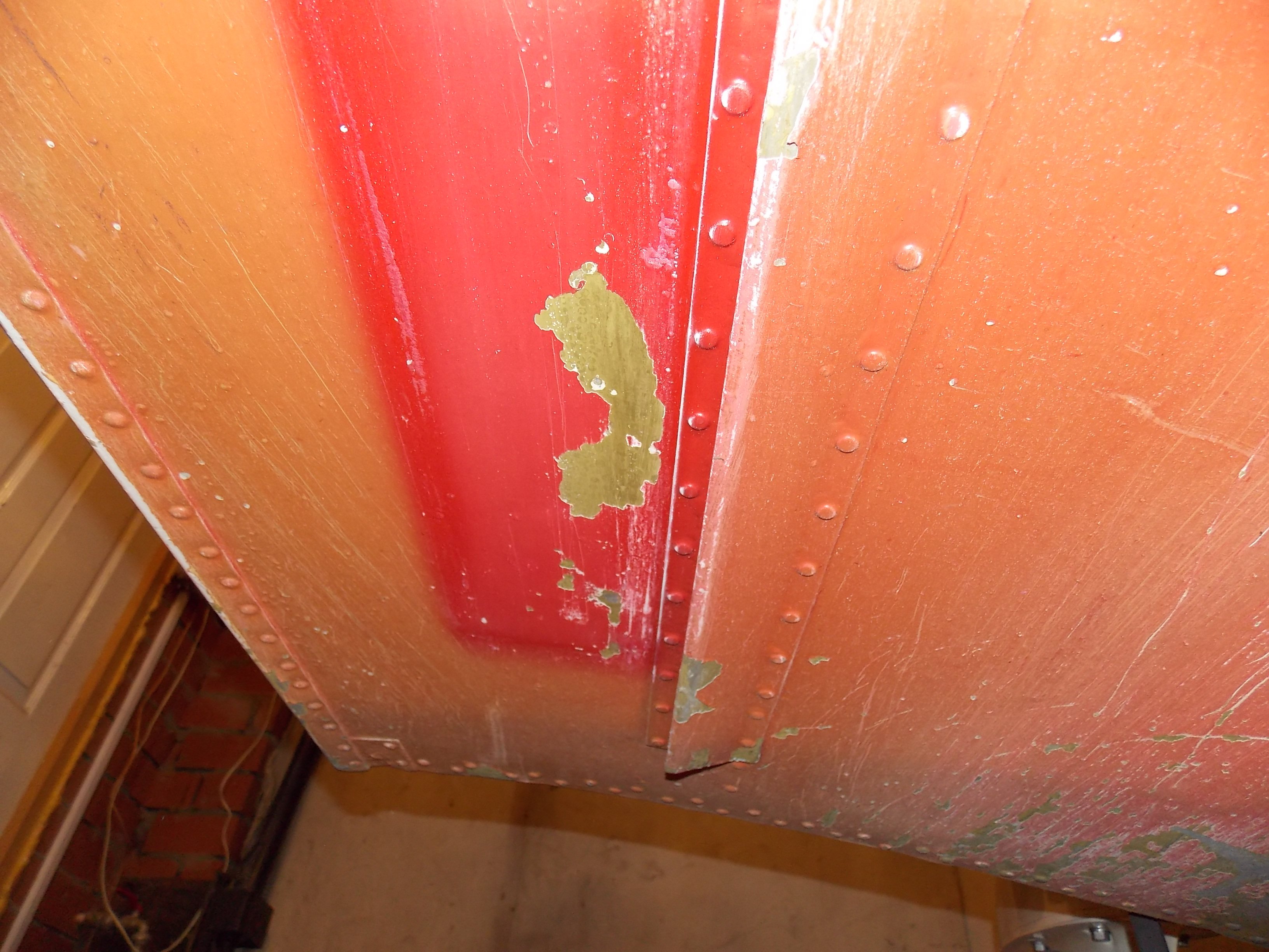

Проверить состояние днища, разве проблема? Если надо дефектоскоп ультразвуковой привезём, вместе со специалистом. Только всё это лишнее. Достаточно простых знаний геометрии, что бы понять как сложена корма Прогресса, от последнего шпангоута. И какие где нагрузки она испытывает, в результате свисания на 20-30 см...................

Танкист, если я правильно понял, при загрузке лодки сначала работает килевой ролик, а потом уже остальные? Фотка опущенного ролика есть?

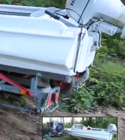

Ты бы лучше прислушался , что он говорит ....бычишь , а сам прекрасно понимаешь , что он прав на 1000 процентов ( а если не понимаешь ...... "ну так тебе и пусть " ) .
Касаемо моего транца на ложементах - плохо смотришь , мне столько не выпить , что бы совершить такую идиотскую ошибку - как свисающий транец .
Опущенного килевого? У меня килевой ролик пока один и он фиксированный. Остальное будет на трап-раме.
Форштевень Прогресса, при любом раскладе попадает на раму, при подъеме лодки на ложементы.
Фиксированный ролик избавляет его от скольжения по металлу заднего лонжерона.
При этом нагрузка на форштевень ещё минимальная, поскольку основной вес лодки распределен на воду.
Видно, что он лежит вертикальной стенкой не на ложементе, а висит над тряпочкой, закрывающей торец. Если я неправ- сфоткайте сей момент поближе, посмотрим. И форштевень у вас подкладкой потерт.
Я- не бычу. Я всегда разговариваю спокойно, в отличие от вашего дуэта- "два сапога- пара". Сплошное хамье трамвайное. Не только он, но и вы, видать, "прав на 1000%". Свидетели Иеговы тоже считают, что только они правы в этом мире.
