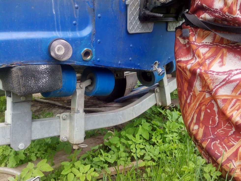

Опущенного килевого? У меня килевой ролик пока один и он фиксированный. Остальное будет на трап-раме.
Форштевень Прогресса, при любом раскладе попадает на раму, при подъеме лодки на ложементы.
Фиксированный ролик избавляет его от скольжения по металлу заднего лонжерона.
При этом нагрузка на форштевень ещё минимальная, поскольку основной вес лодки распределен на воду.
Спасибо, всё понял. При подъёме лодки, в момент касания с красными роликами, не будет ли продавливаться корпус?
Ещё вопрос форумчанам: У меня транец лодки выступает за ложементы на 20см. Вперёд лодку двигать не могу - слишком большая нагрузка на шар. Регулировки колёс прицепа относительно рамы - нет. Удлинять ложементы - будут проблемы с размещением закатных роликов. Как быть? Прицеп"Трейлер" Дельфин-5.
12 413
3 906

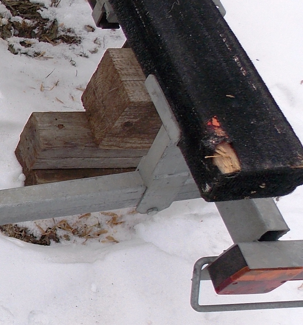

Если корпус (днище) не продавился от острых углов ложемента- почему он продавится от роликов?
Это следы от ложемента.
А это сам ложемент. Как видишь острый деревянный угол торчит.

Висит корма твоей лодки- и пусть висит. С днищем и транцем ни чего не случится.
Это можно легко обосновать на языке геометрии и химии.
Но нет желания писать прописные истины, которые все учили в школе.

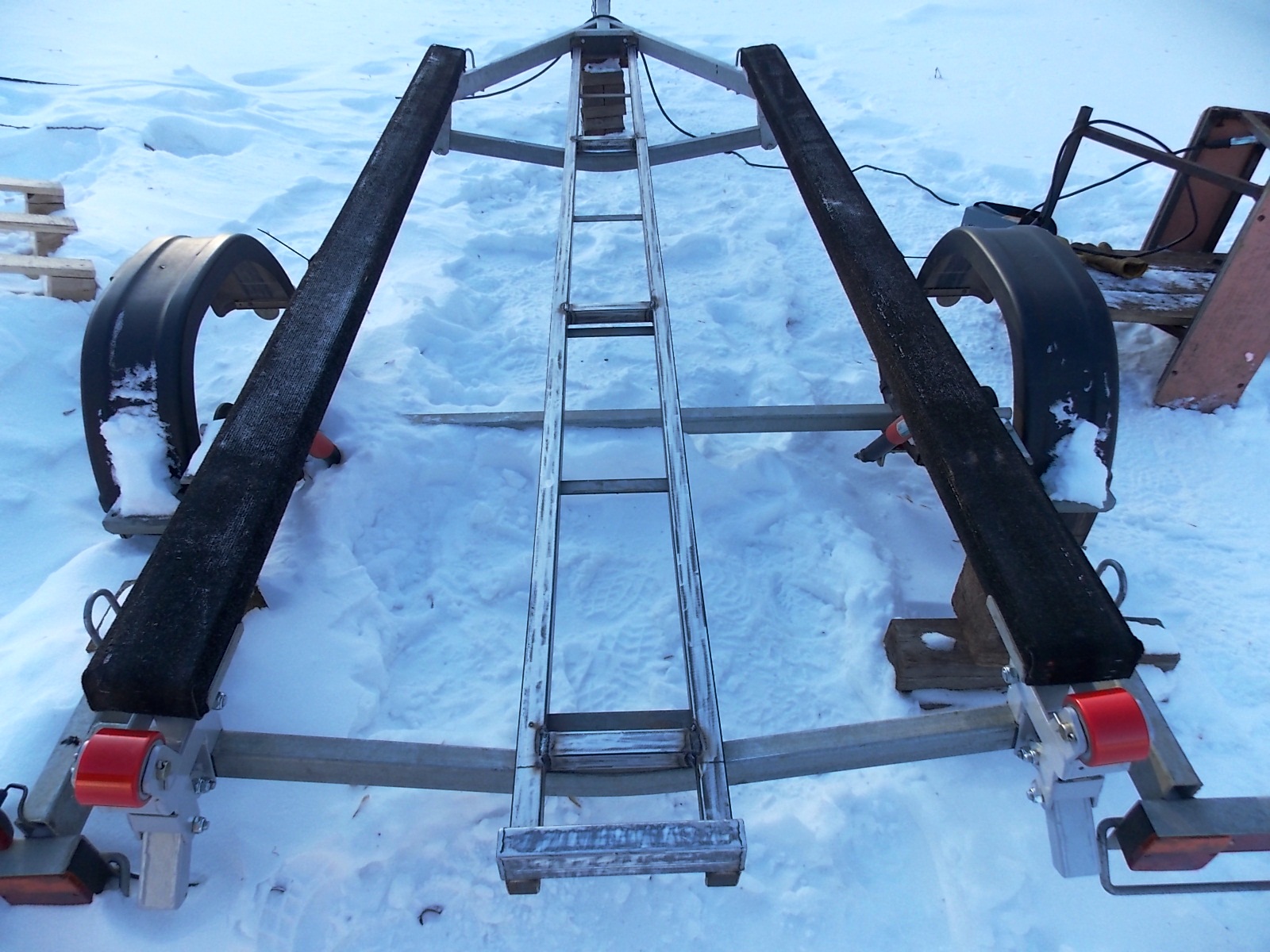

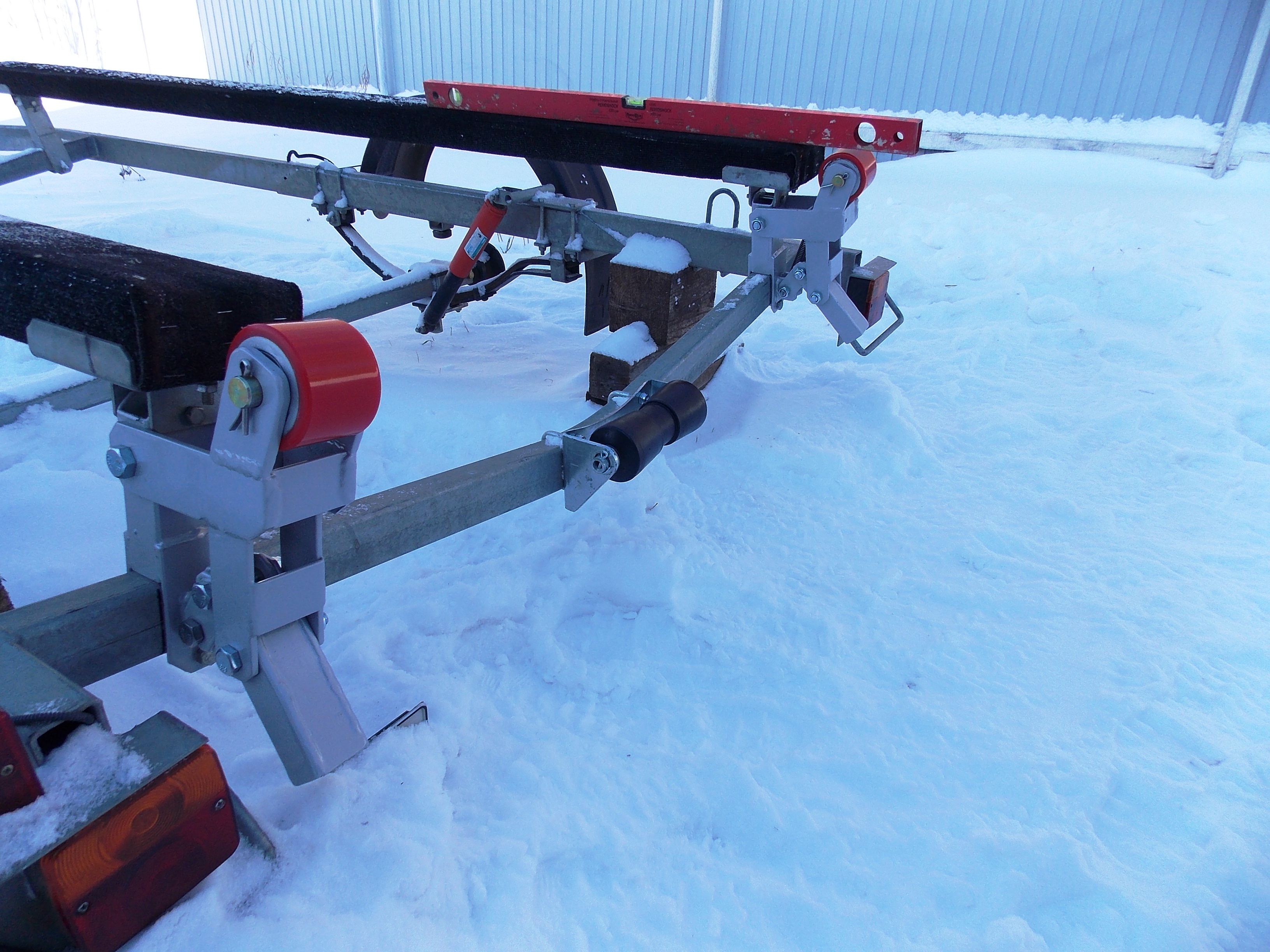

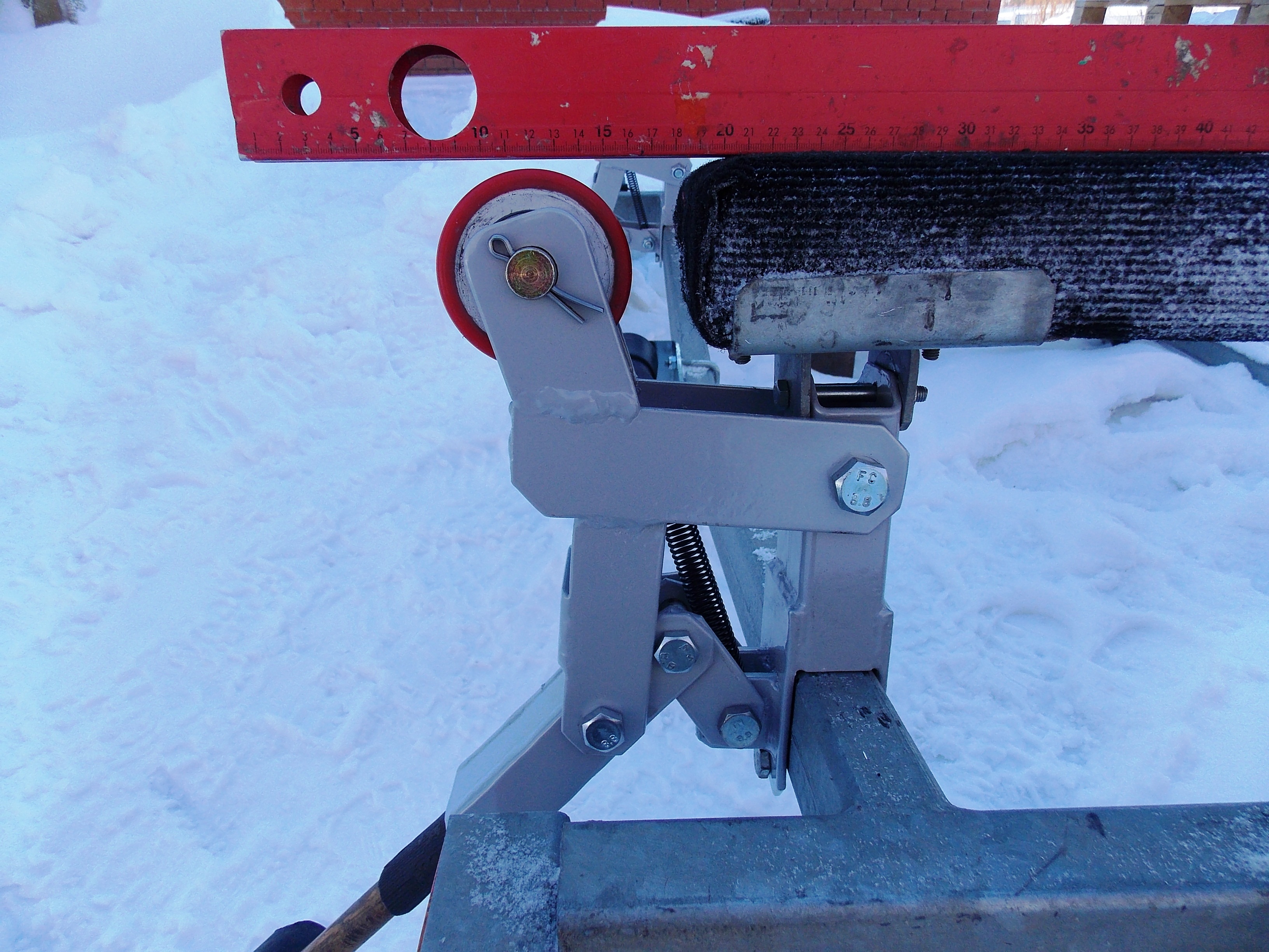

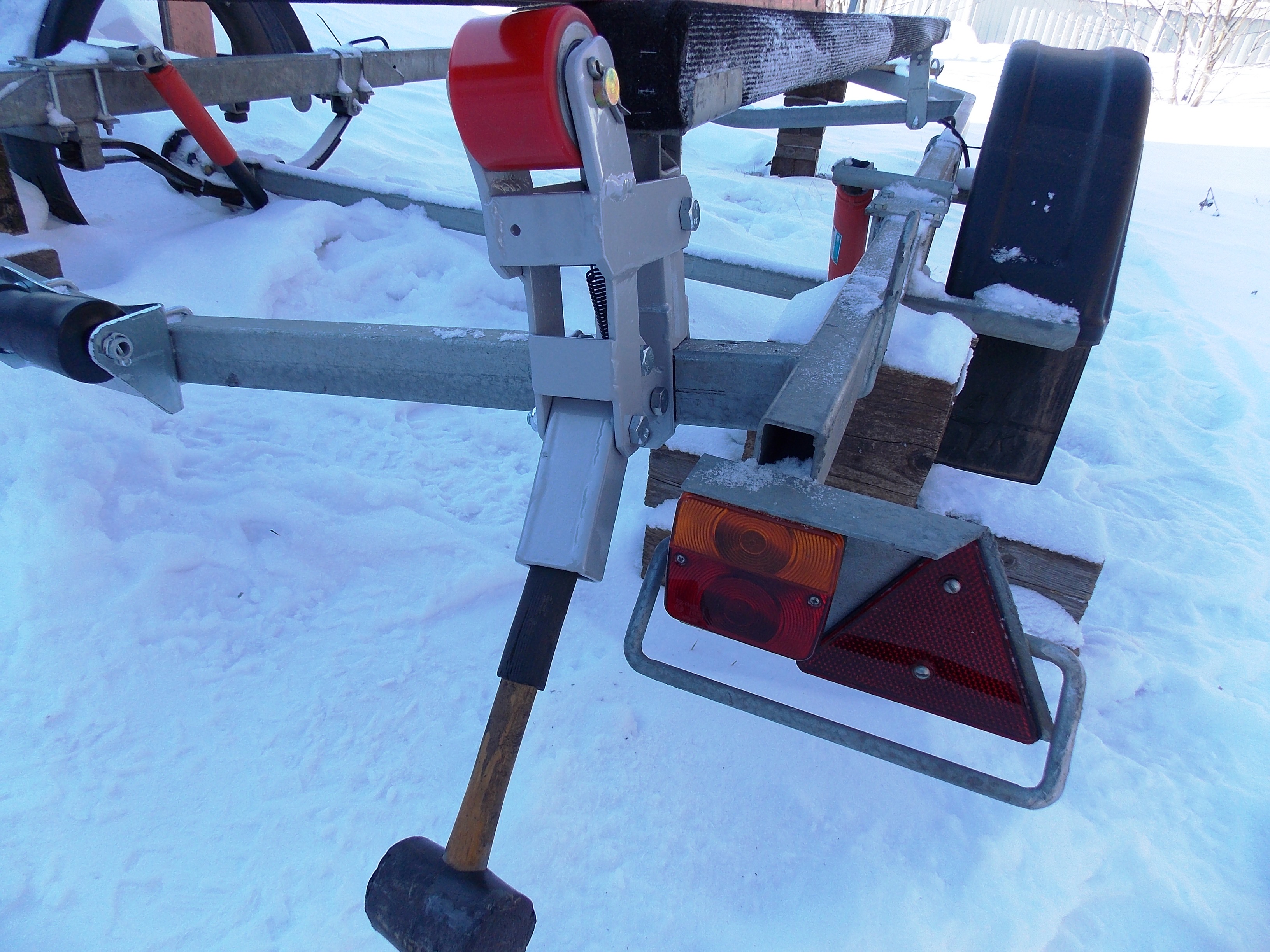

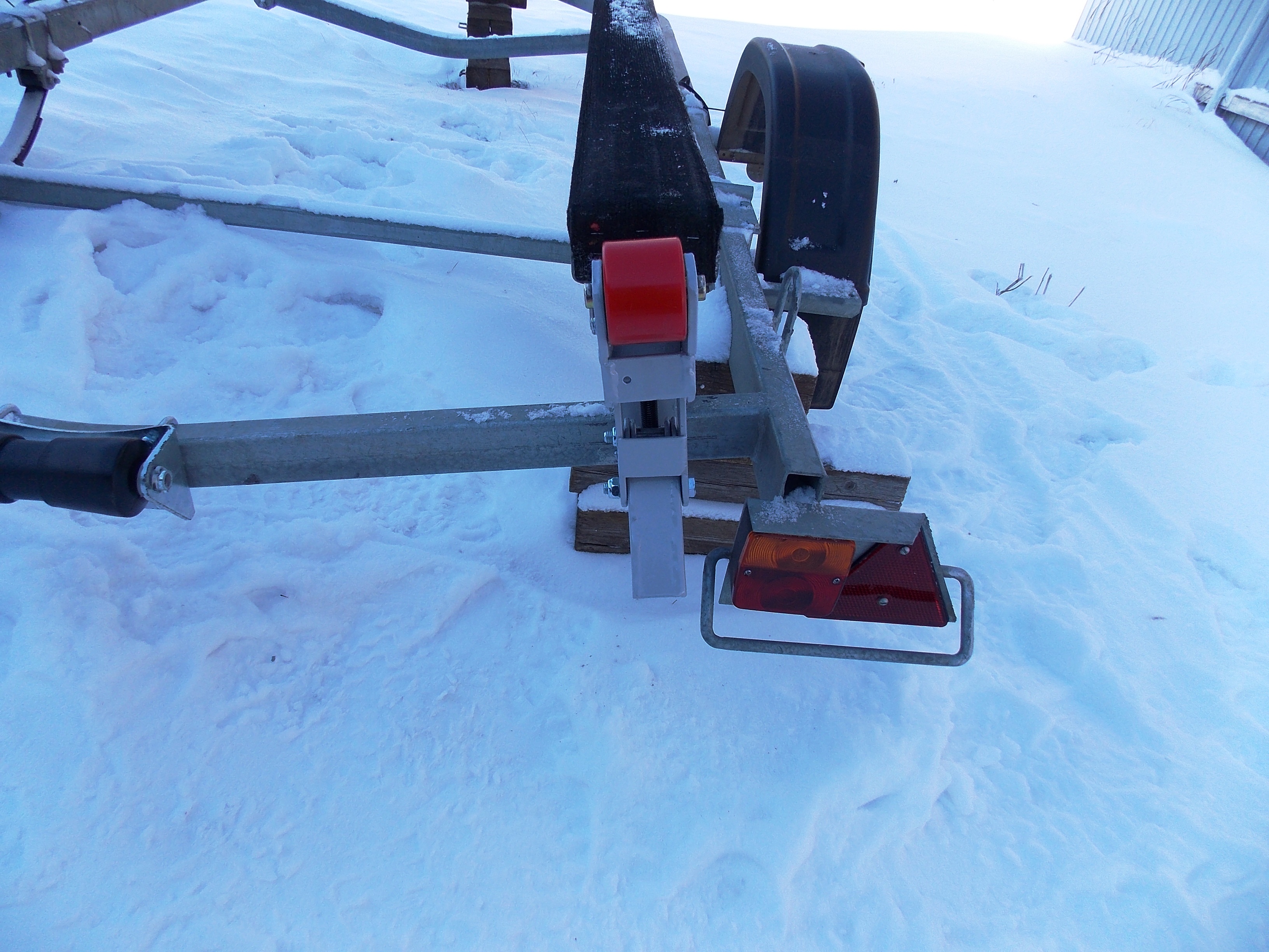

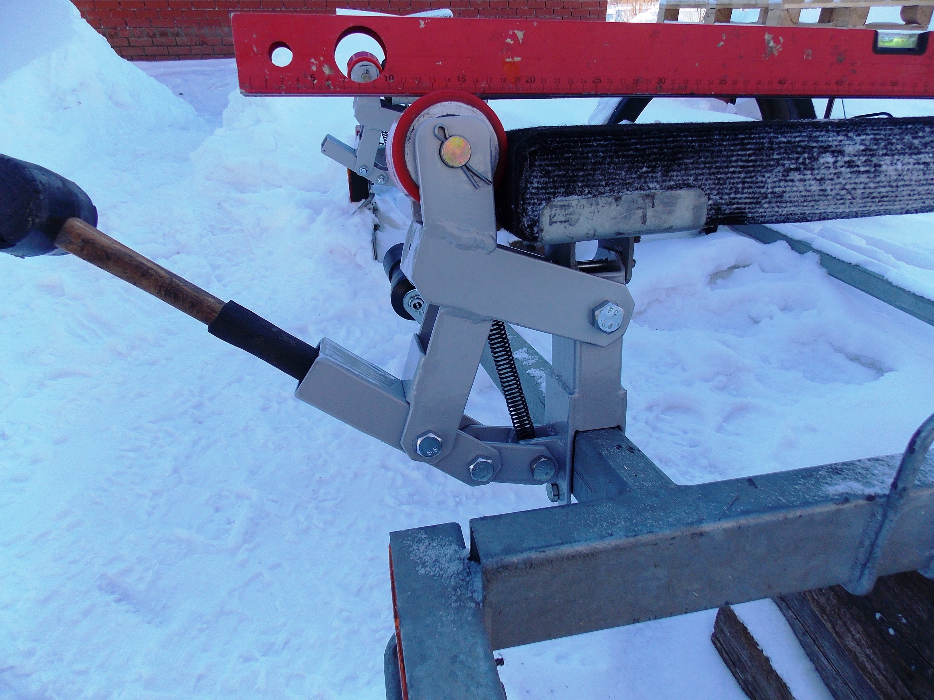

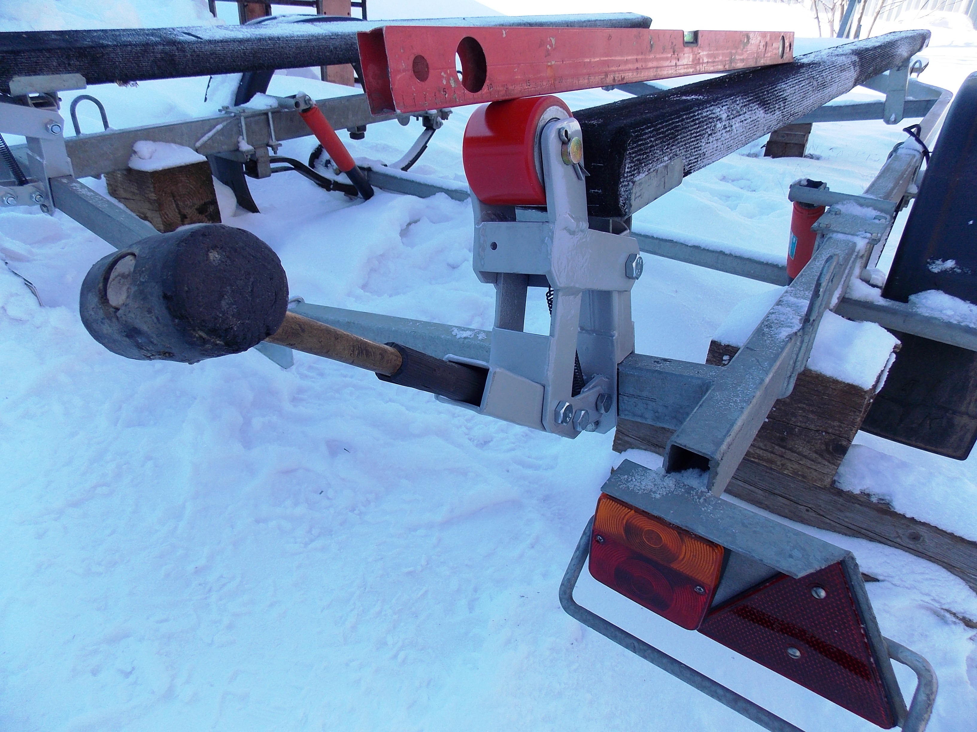

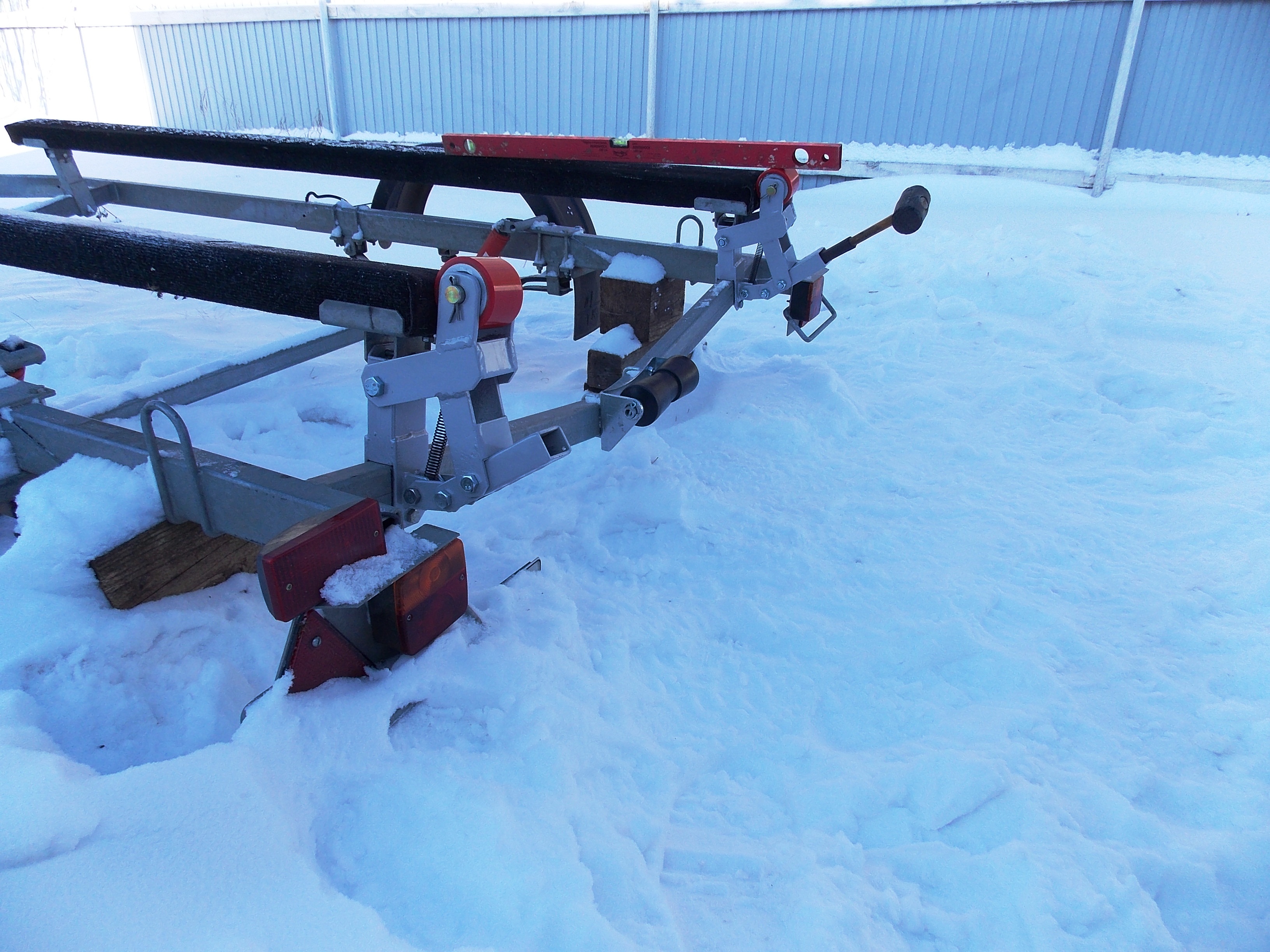

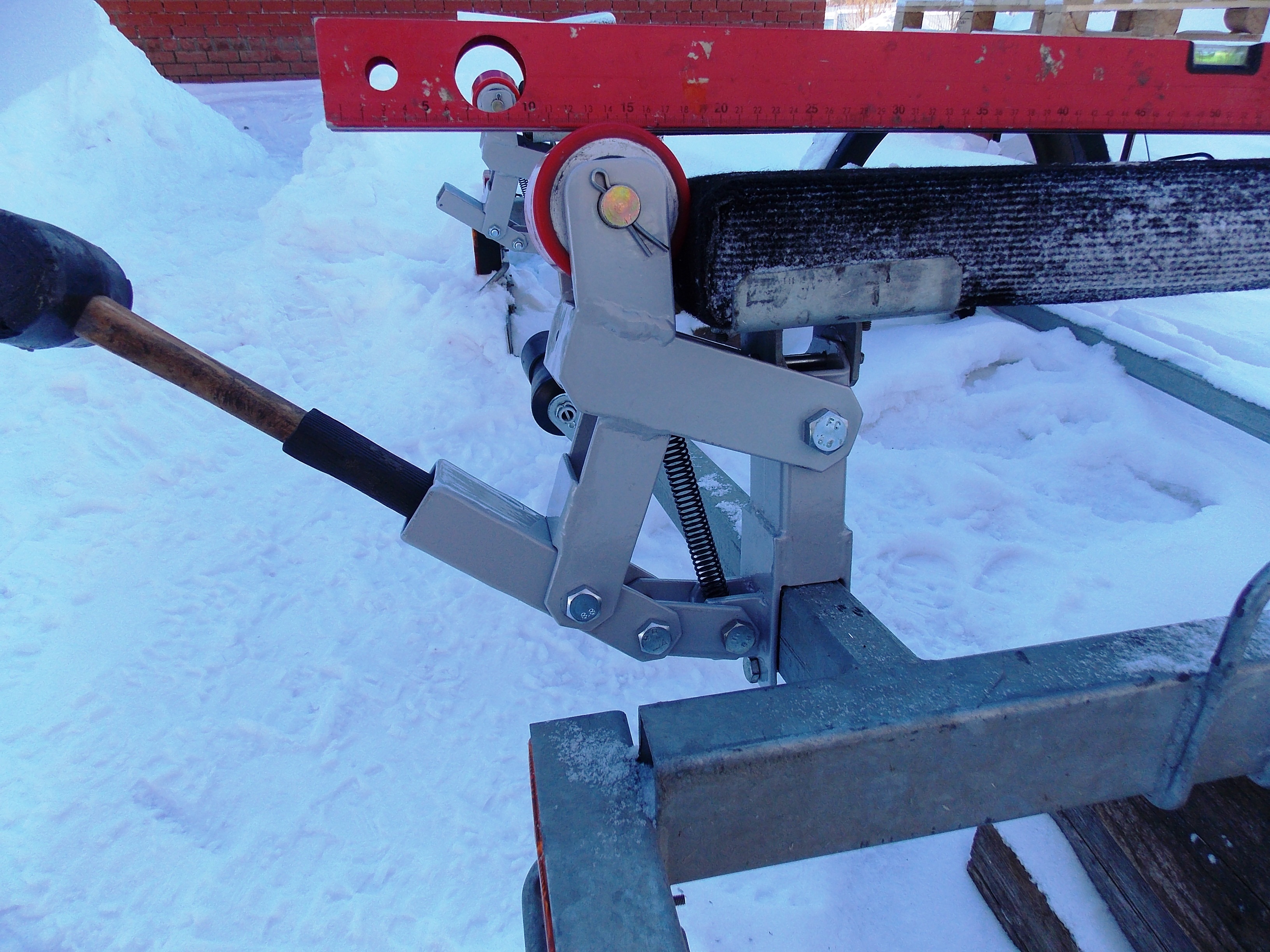

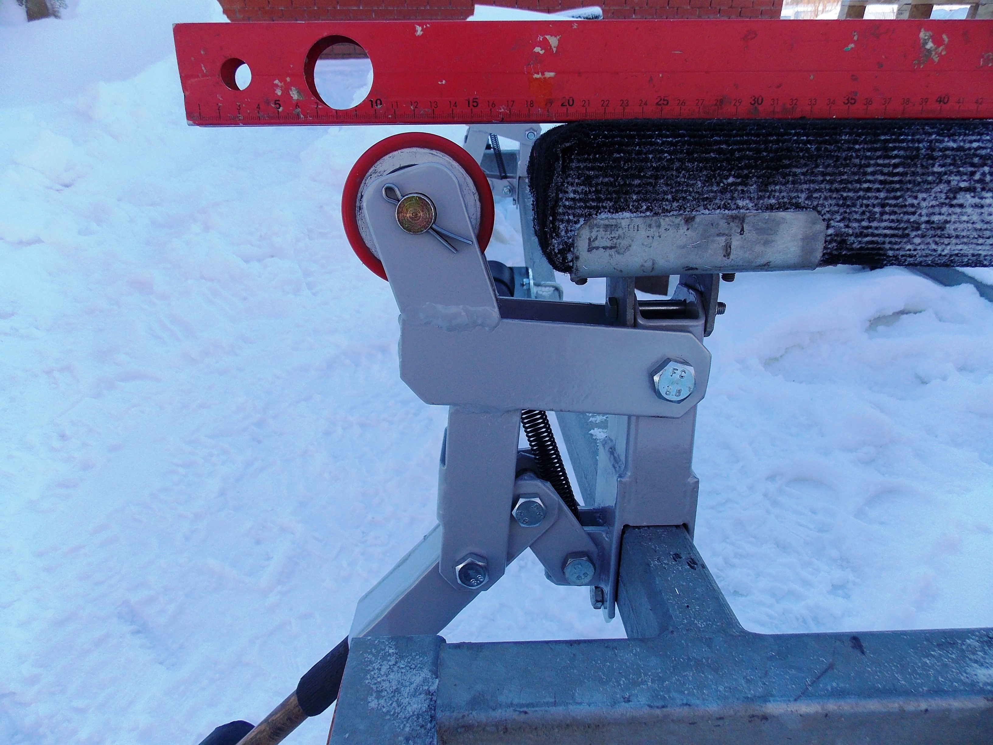

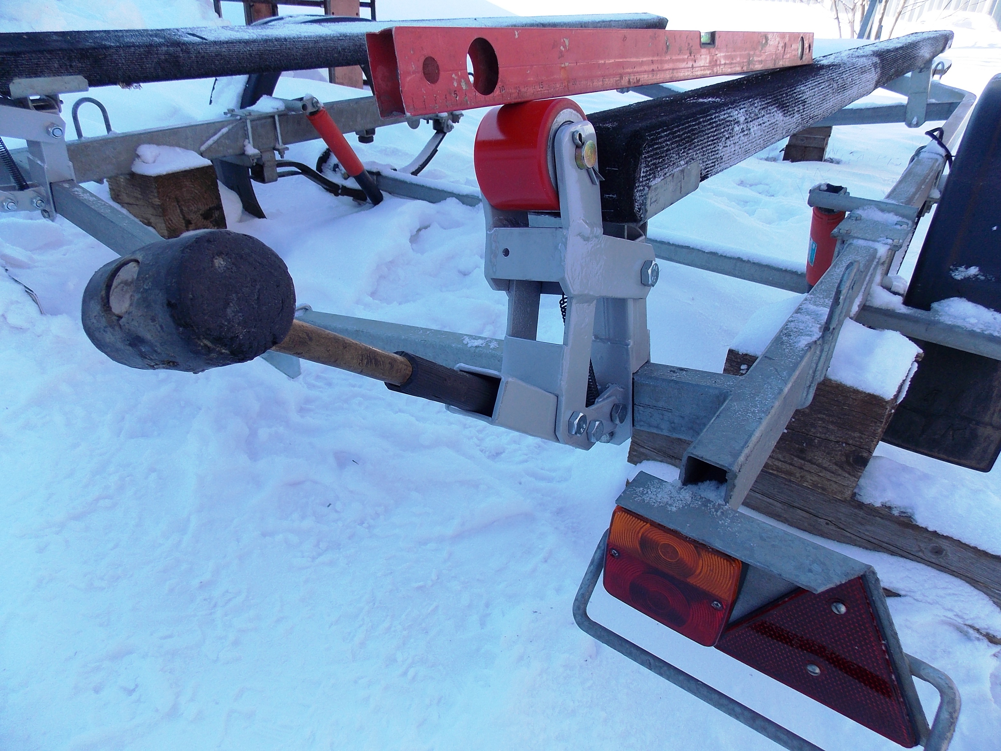

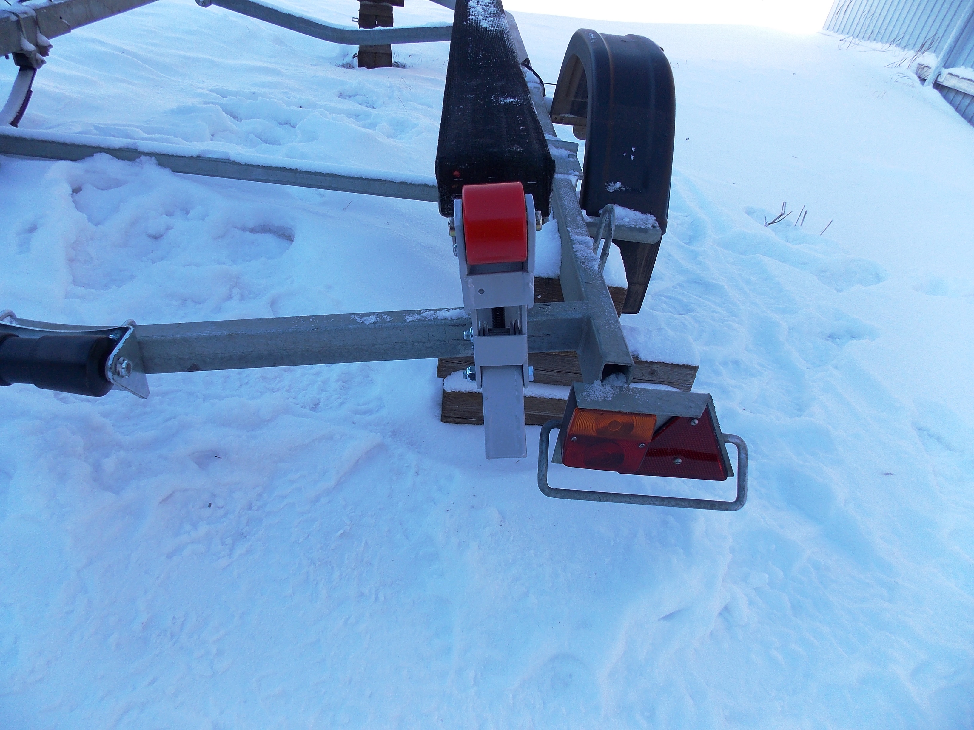

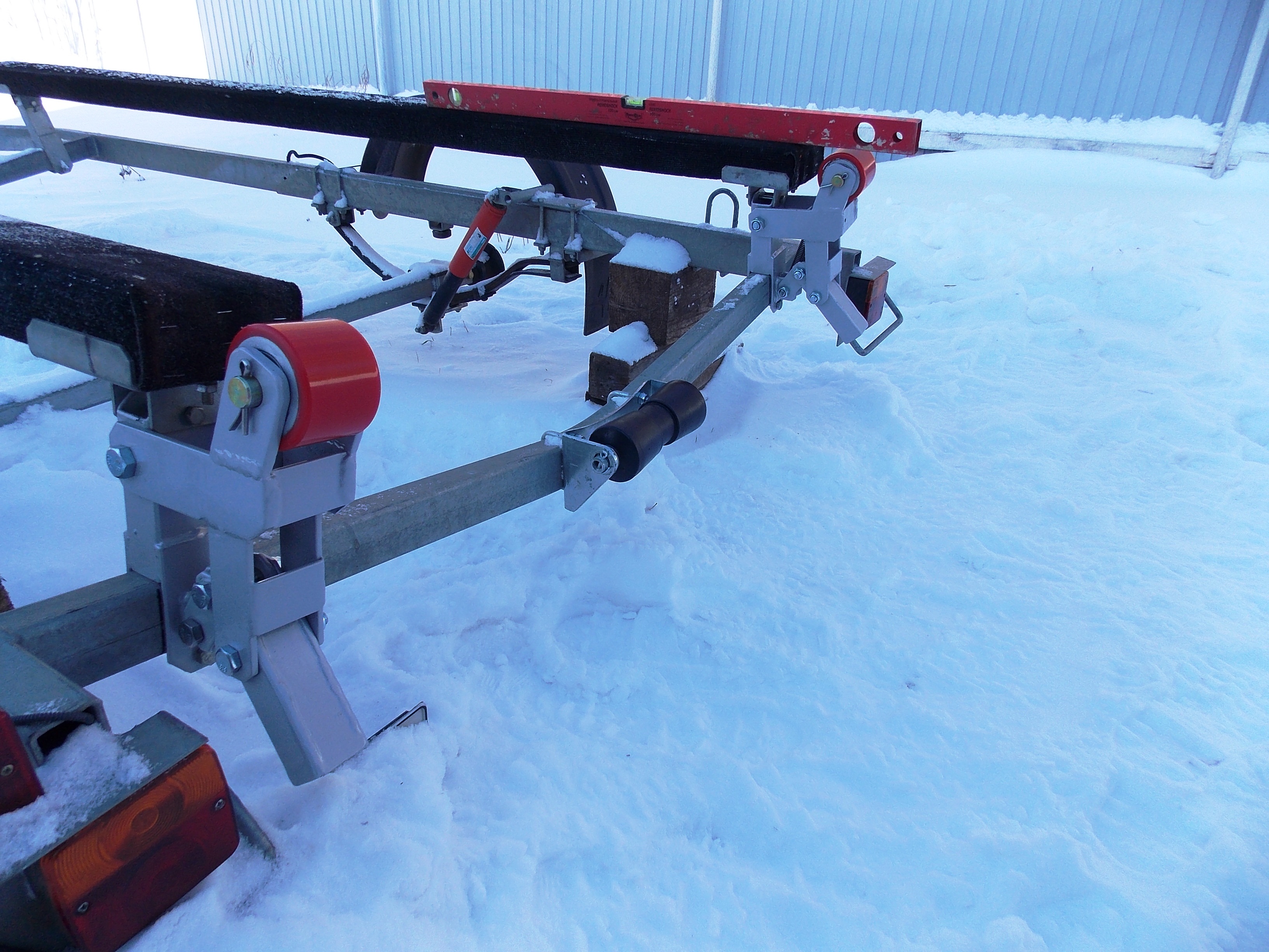

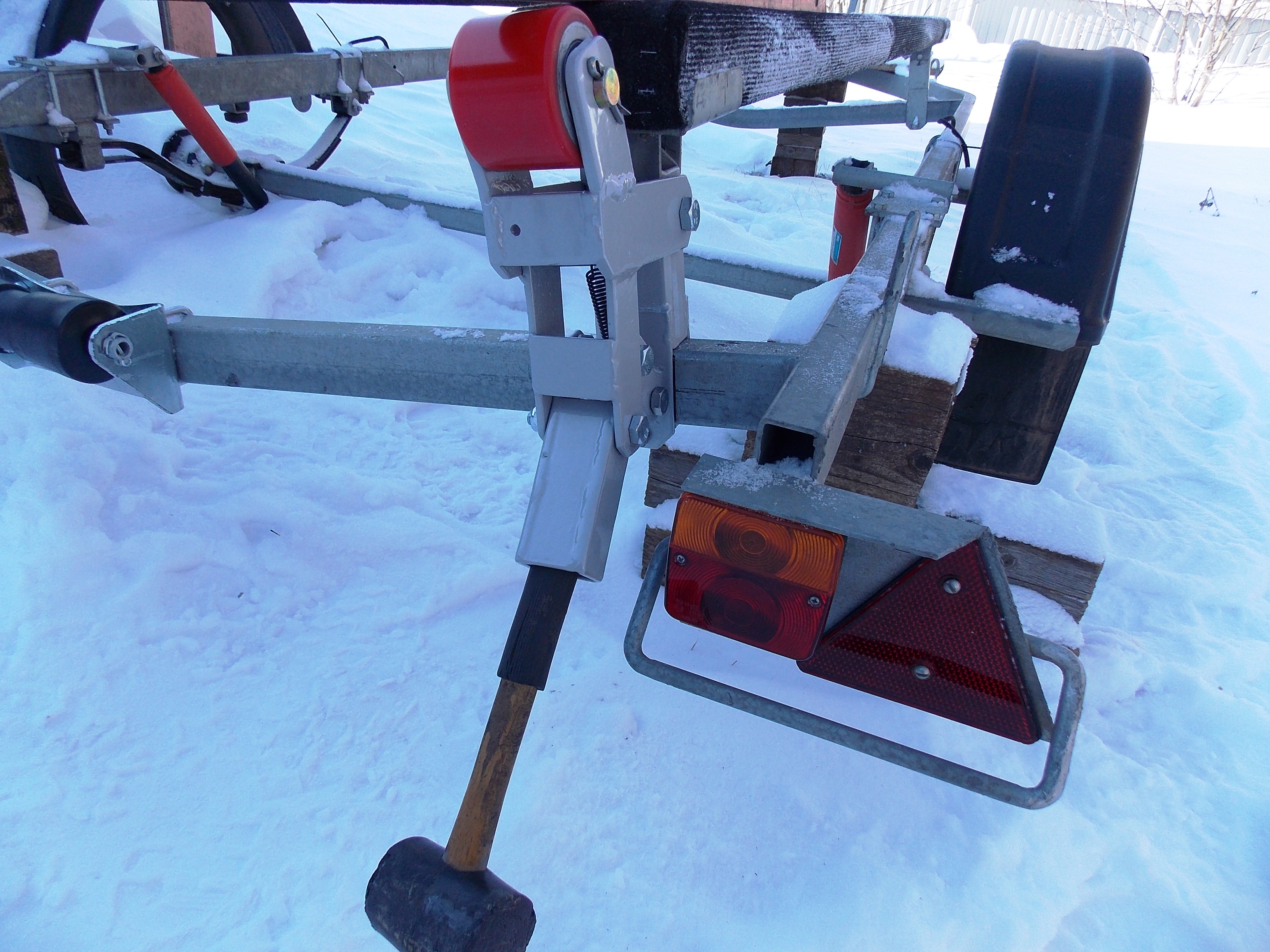

Закончил, с подъемными роликами.
Дальше будут новые решения вопроса, "легкий спуск".

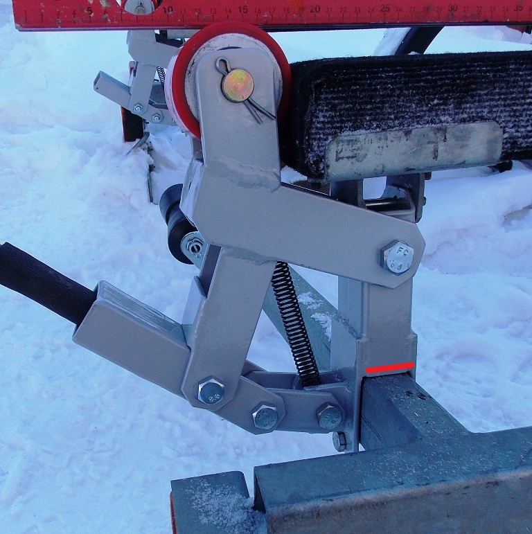

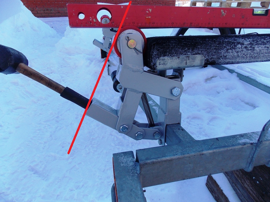

Андрей здравствуй. Идея супер. Возник вопрос: не будут мешать концы этих рычагов в поднятом состоянии при спуске-подъёме, вроде как за габариты фонарей выходят по фото?
Малыш
18.01.2017
169
Брест
Велес 330
Ветерок 8Э, 2 штуки
Реальное, простое логическое и удобное решение. Спасибо Андрей! Еще б регулировку ролика совместить с регулировкой поворота ложемента, было б супер.
12 413
3 906
Что бы это произошло, лодку придется поставить вот под таким углом.
Не думаю что такой угол будет при подъеме, спуске.

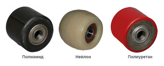

Я думал над этим вопросом то же.
Тут самое простое решение этой задачи, поставить ролики с круглым профилем наружного диаметра.
Но таких роликов для гидравлических тележек я не встретил. То есть остается вариант или резинового ролика, что бы он компенсировал угол, или пневмо-колеса.
Рычаги у меня каркасной конструкции, жесткость довольно хорошая, но они всё равно будут частично иметь боковой изгиб, это послужит небольшой компенсацией для выравнивания плоскости ролика и днища.

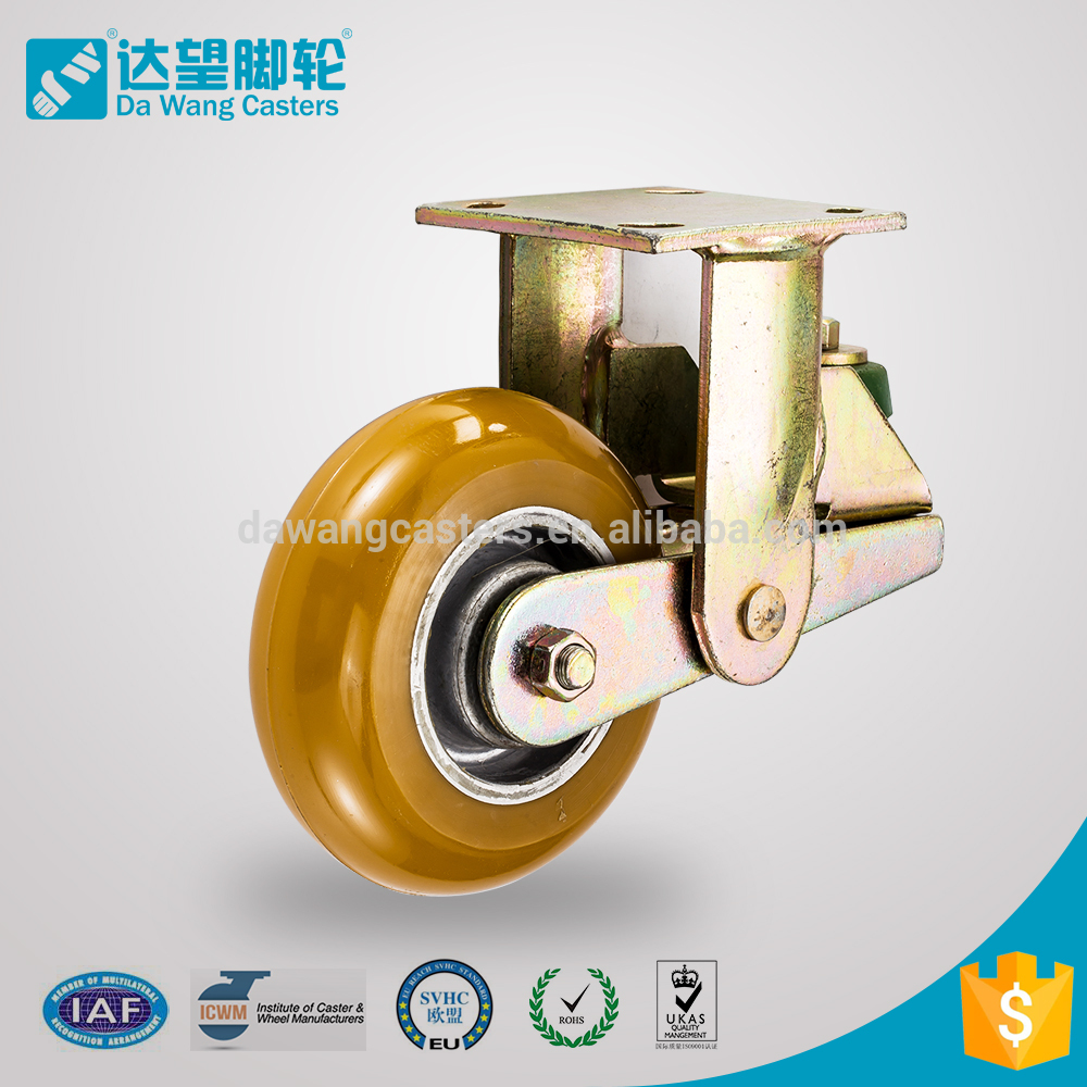

Андрей, может глупая идея, но то что первое пришло в голову шар в полусфере, К примеру тенисный, но как его заставить скользить?
Это довольно сложное техническое решение. Если шар, то однозначно центральная ось.
Ролики о которых я говорю, они есть в продаже. Вопрос вполне простой.
Вот он в середине. Под словами "я не встретил" имелось ввиду мой город и организацию где я покупал ролики.
Так же я не встретил и колеса с круглым профилем. Но они есть в продаже.
То есть вопрос не сложный и вполне решаемый.

А вот про этот угол даже и не подумал. Сразу мысль была, что при подъёме(например)лодка может упереться скуловыми накладками в рычаг, а вот теперь всё понятно. Андрей, от чего пружины, и не отстрельнет ли сам этот механизм? Дай размеры с эскизом в личку, если можно.
12 413
3 906
Пружины, не помню от чего, точней от какой машины. Я покупал их в автомагазине несколько лет назад и ставил на подъемный транец для компенсации веса мотора.
На счет размеров всё не просто. Надо сейчас брать линейку и идти мерить. А потом рисовать детали. :hahaha:
Я на такие несложные механизмы обычно не делаю чертежей. Всё в голове до мельчайших подробностей и расчеты на ходу, в процессе работ, непосредственно с размеров прицепа. Но если подождешь немного, нарисую для тебя.
Механизм если обратишь внимание, фиксируется углом загиба в поднятом состоянии и опорной пластиной. Отстрелить обратно, он не сможет, угол не даст. А когда ролик не нагружен, нет веса лодки, пружина держит угол рычагов так что он не может вернуться на складывание. Так же пружина давит на рычаг, когда ролик опущен, что бы тот не прыгал во время движения и не колотил по днищу. Вот так всё не сложно, пару тройку вечеров подумать посидеть.
К стати Андрей, пришло в голову ещё одно неожиданное решение этого вопроса.
Частично угол ролика можно скомпенсировать подрезав слегка, стойки ложемента с одной нужной стороны.
Ну скажем вот так.
На безопасность конструкции это ни как не повлияет.
Но я бы всё же нашел нужные ролики. Жаль мне портить оцинковку деталей прицепа.

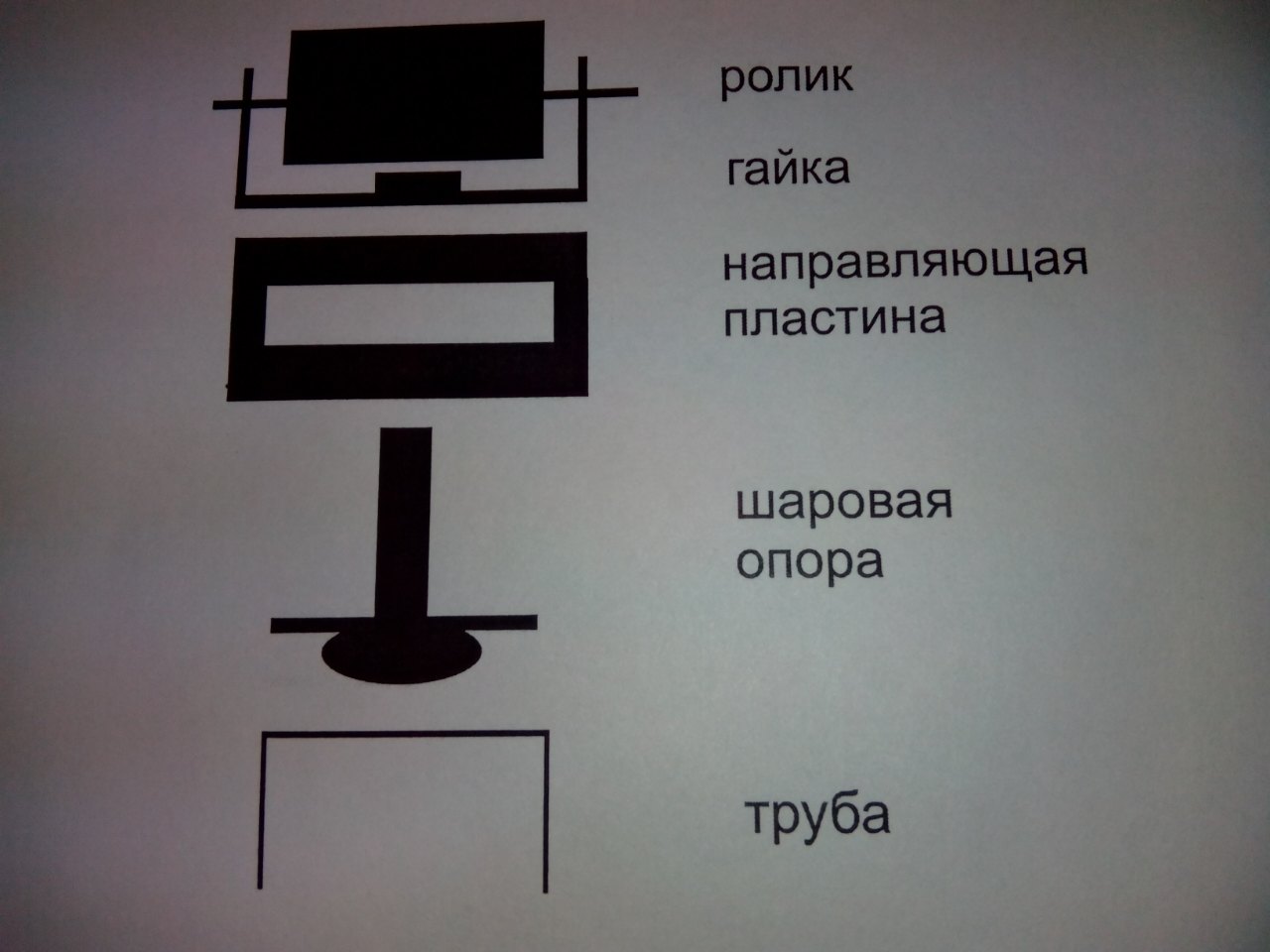

Тогда уже лучше "качели" сделать на ролик, по принципу вот этой конструкции.
Ролик один и угол наклона будет фиксированный в двух направлениях.
Можно и два ролика. Смотреть надо что бы второй не попадал на редан. (лодки разные бывают)
Шарик будет иметь поворот ролика вокруг своей оси. Это не есть хорошо, когда пол-тонны на него надавит.

Согласен. Чем проще тем надёжней. А то я чего то перемудрил.
