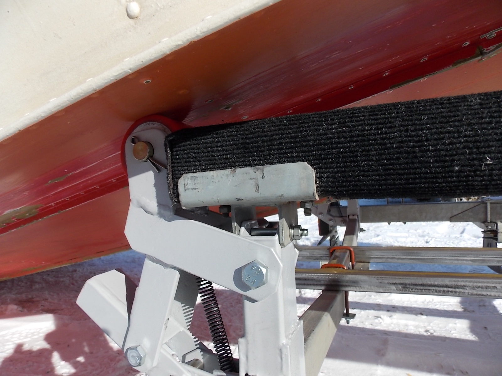

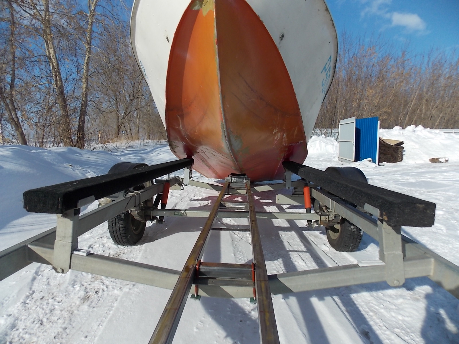

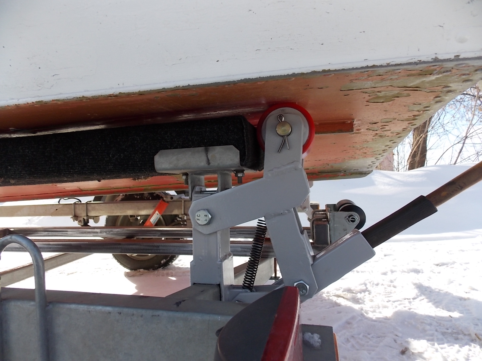

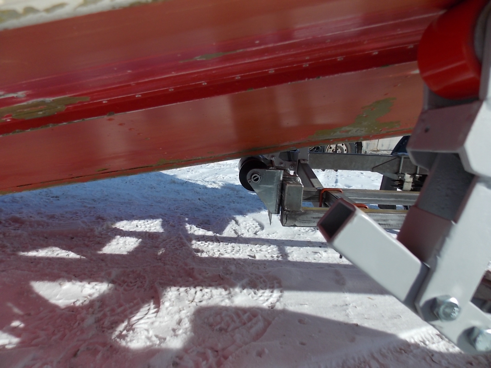

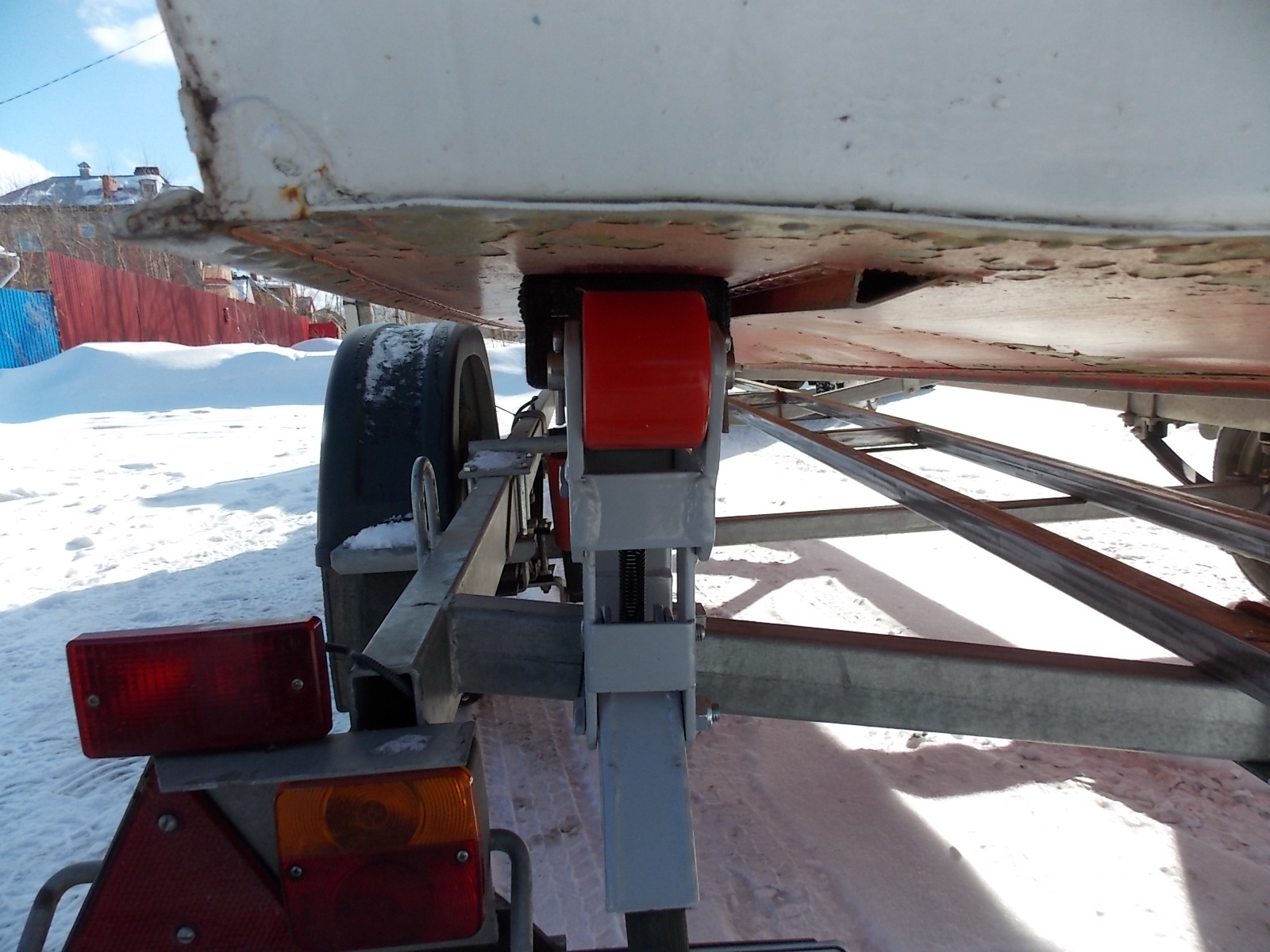

В общем первые испытания роликов и подъемных рычагов прошли успешно.
Понадобилось снять опытный размер между форштевнем и трапом для подъемного ролика. Пришлось откопать прицеп и поставить на него лодку. За одним и провести испытания рычагов.

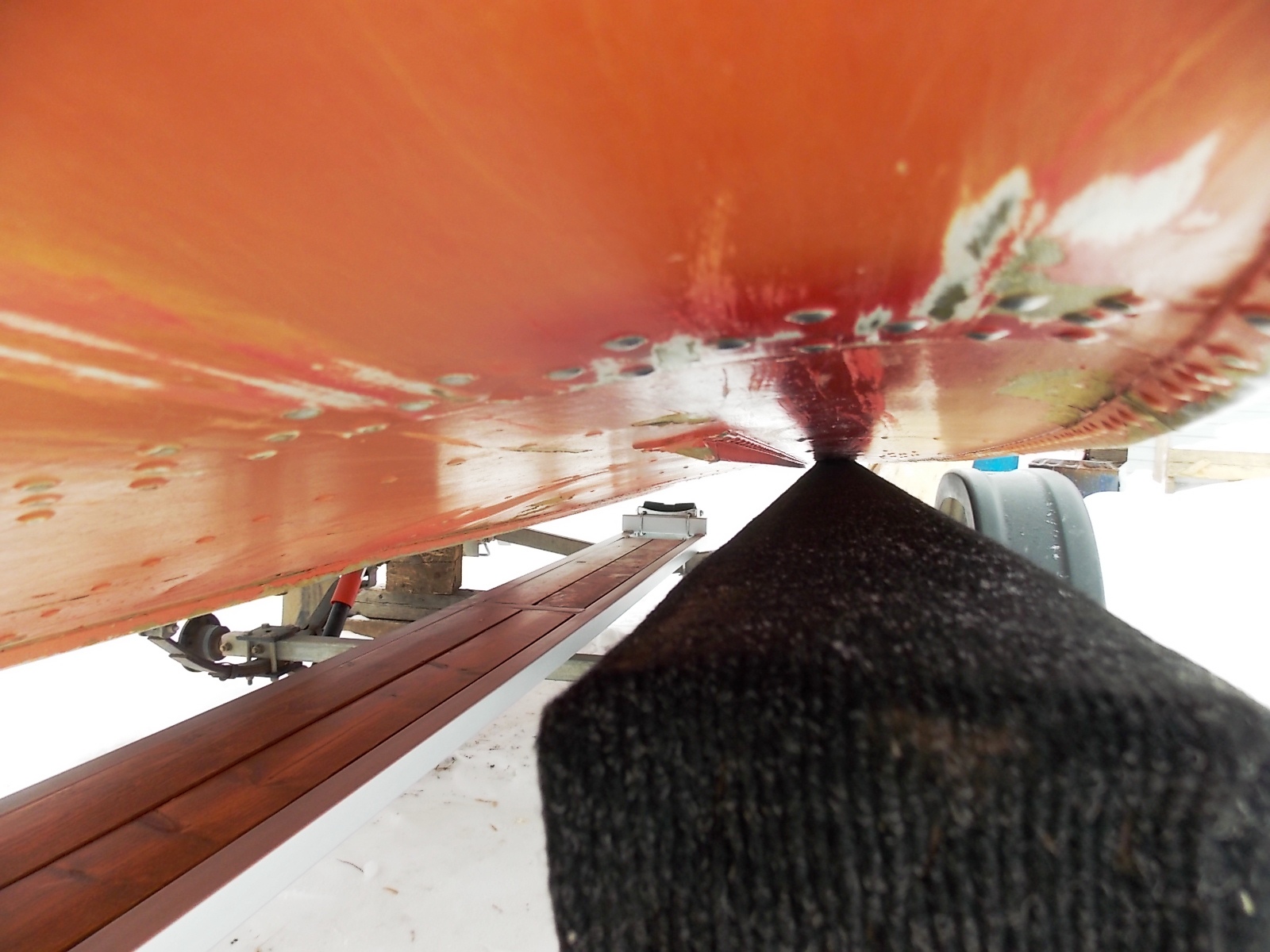

Результаты. Лодка заезжает по килевому и двум опорным роликам как по маслу. Без всяких напряжений крутил ручку лебедки при этом делал остановки и фотографировал углы.
Вот что из этого получилось.
Подъем кормы лодки с мотором 110 кг, просто игрушечный по легкости.
Вот как это выглядит.
https://youtu.be/6g-OkVma0ic
Рычаг- всё та же резиновая киянка длиной всего 30 см. Нет даже необходимости зажимать её в кулак на подъеме.
Сможет даже ребёнок.................................:yes::yes::yes:

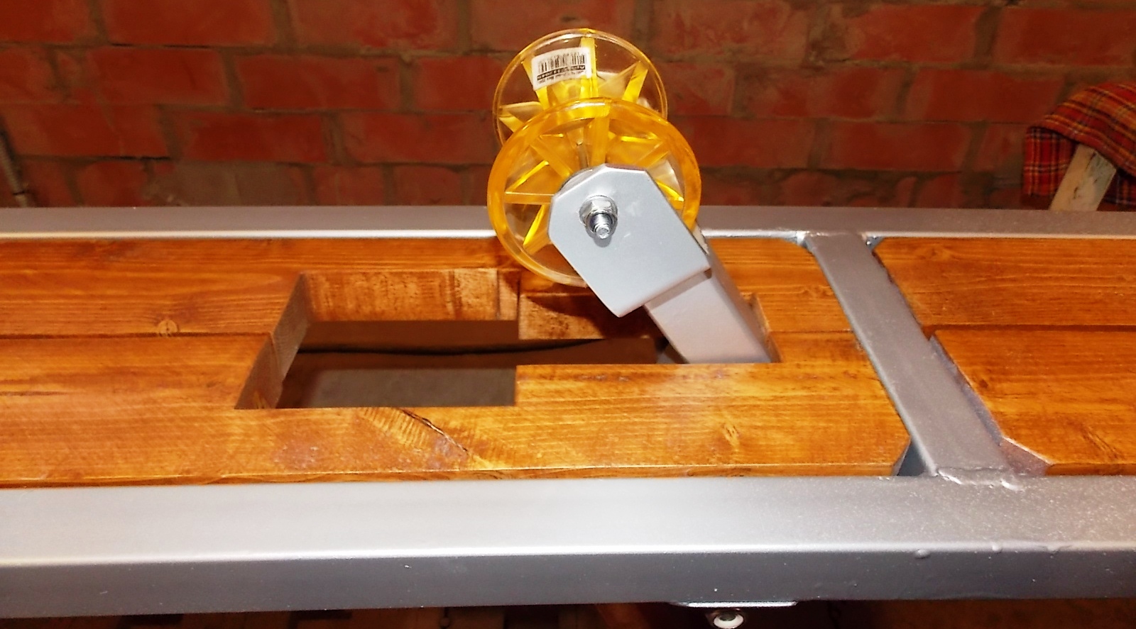

Далее продолжаем с подъемным роликом носовой части лодки.
Подготовлено уже всё, остался монтаж и испытания.

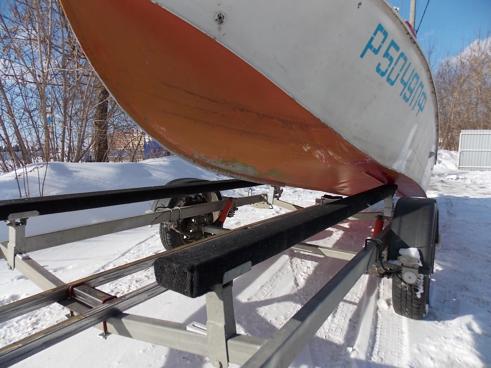

Да я об этом догадываюсь. Андрей, только что заметил, для чего подложил клинья под стойки ложементов, что не хватает их поворота?
3 907
Андрей, я поражаюсь твоему уму. Бляха-муха, сколько полезных решений. Как бы не сп...дили твои идеи изготовители прицепов, да ещё и навариваться на этом будут. Жму руку.
Спасибо, Саша! Я не жадный, если кому вздумается на этом немного заработать- пусть будет так. Деньги всем нужны.
3 907

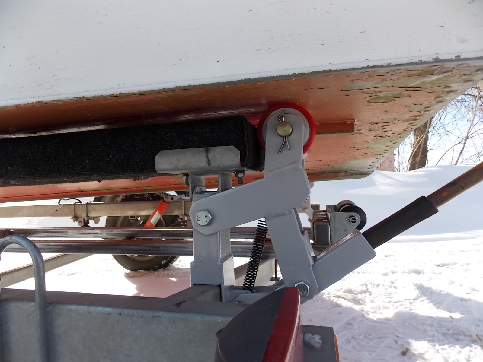

Клинья подложил без всякого расчета. Просто стойки подравнял по вертикали, за одним и ролики немного, относительно горизонта днища. Клинья оказались просто в тему. А так рычаг, как я и говорил немного играет и получается что ролик идет ровно по днищу без углов. То есть днище под своим углом и ролик так же этот угол повторяет. Смотрел специально, каждые пол метра когда лодку затягивал.

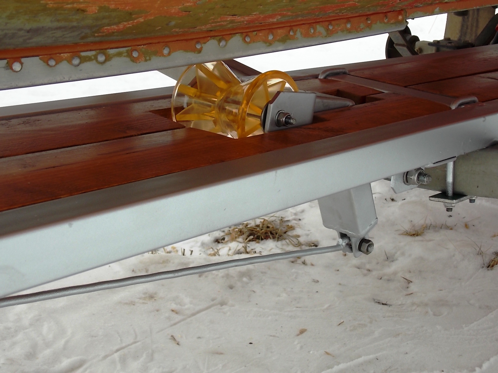

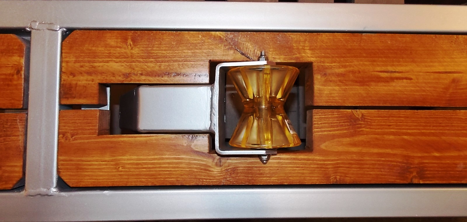

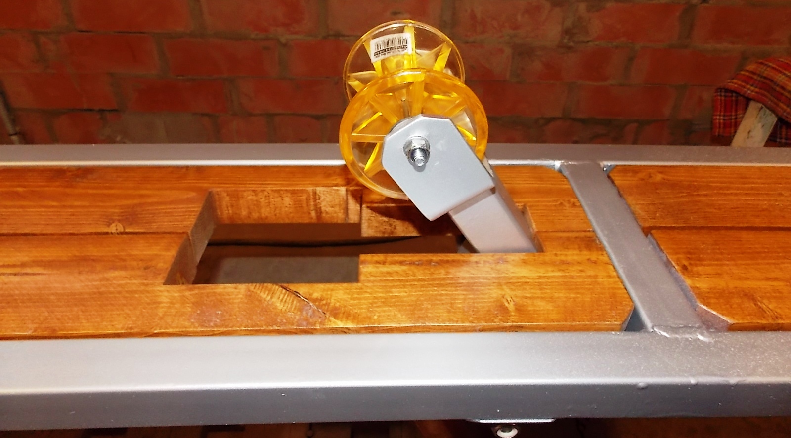

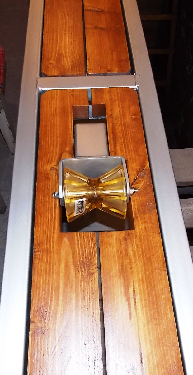

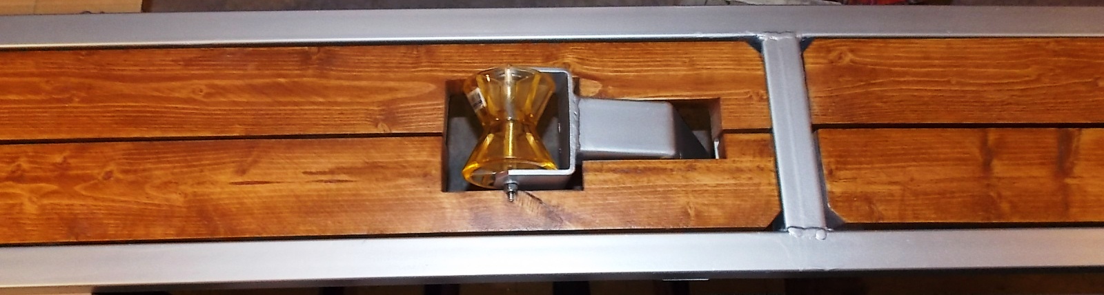

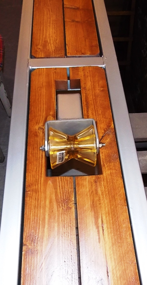

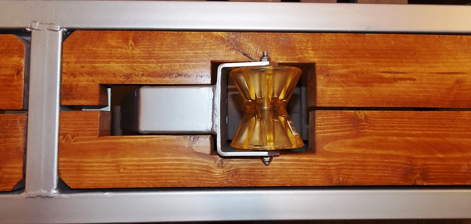

Трап, закончил. Ждем когда краска "встанет" как следует.
Трап и носовой подъемный ролик.
Andrey_111
28.11.2016
549
291
И трап из благородных пород дерева, и ролик в тон. Эстет.:good::)
Очень интересна конструкция под'ема ролика в общем.
3 907
Древесина обычная- сосна. Обработана колером и яхтенным лаком.
Она проста как три рубля.
В субботу всё смонтирую на прицеп- и покажу со всеми деталями.

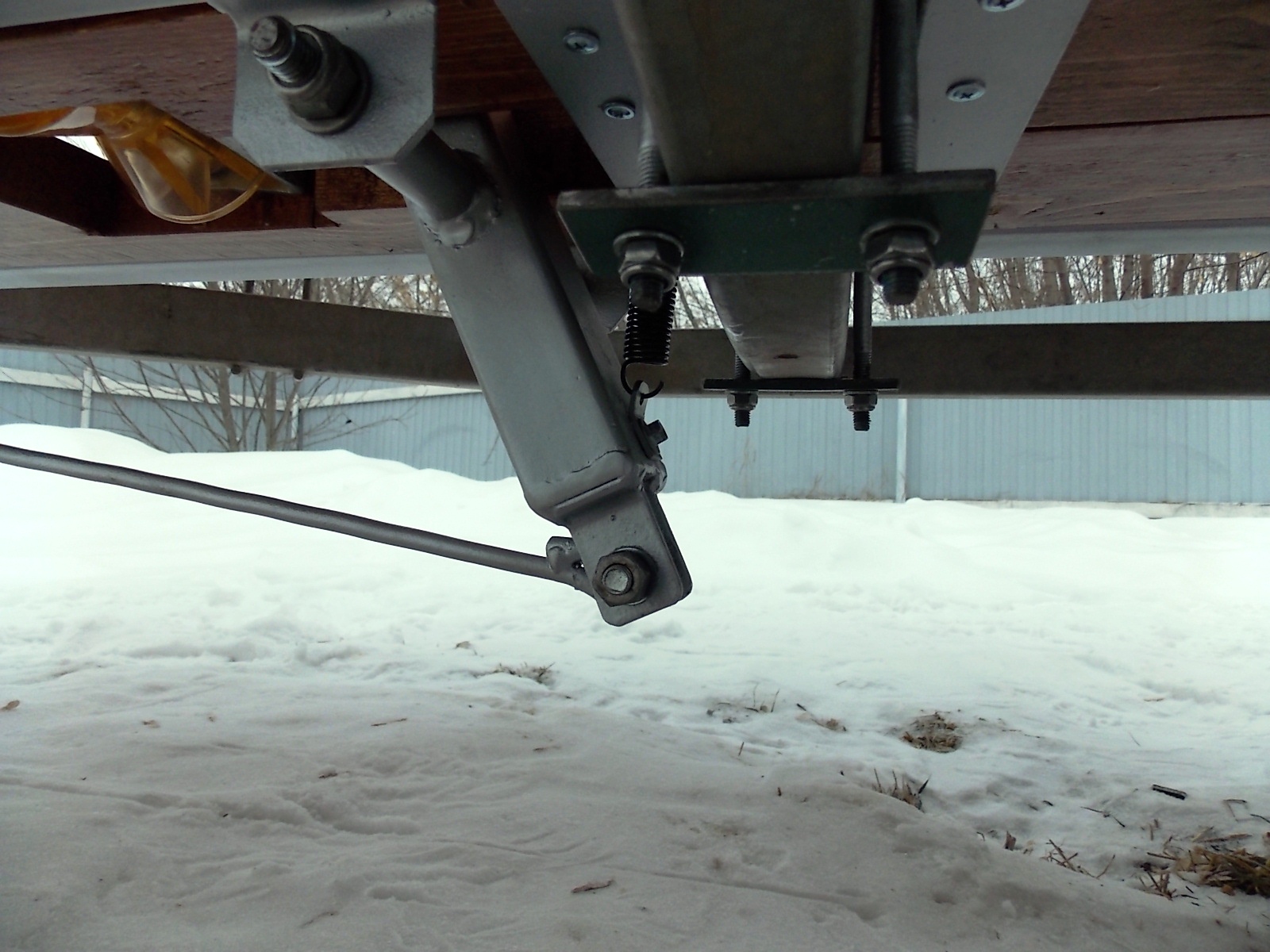

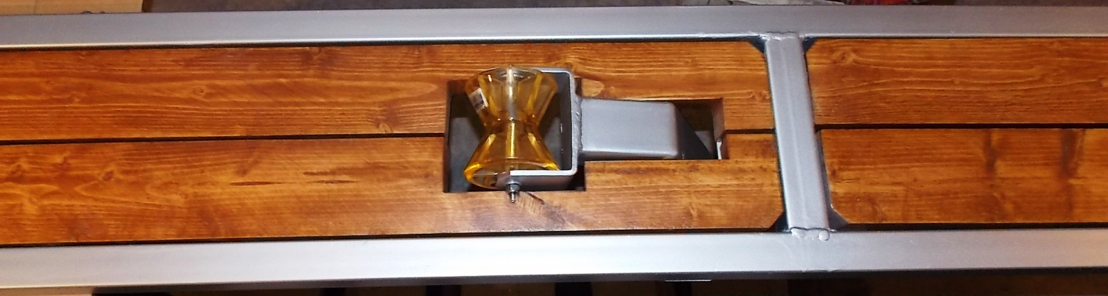

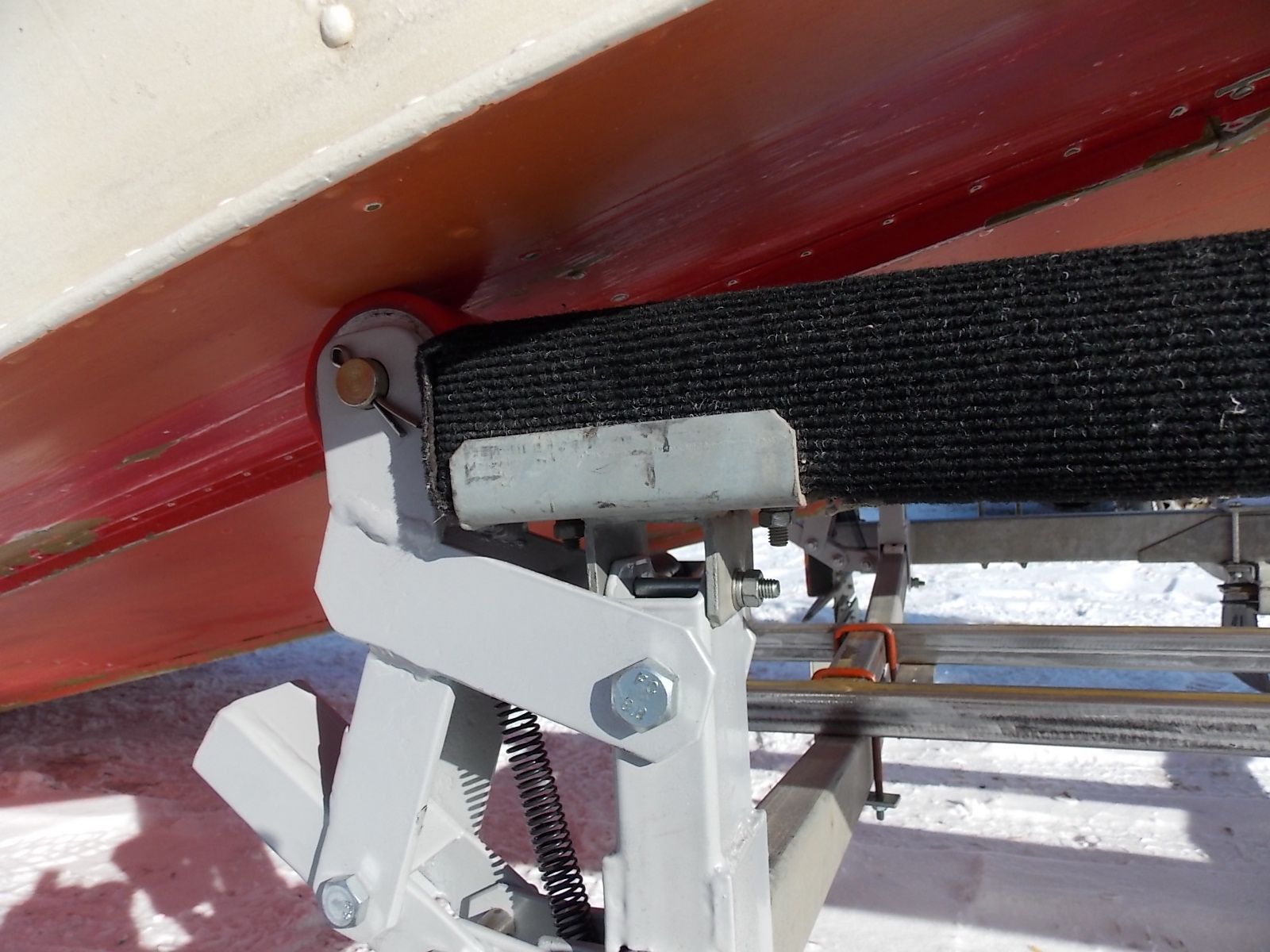

Вот и наступило время испытаний.
По порядку.

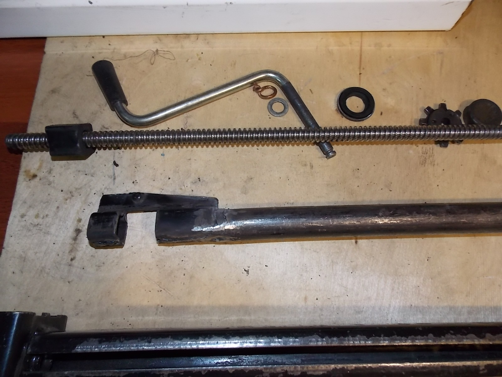

Вся подъемная система носа лодки сделана на базе доработанного домкрата авто ВАЗ.
Идея проста как я и говорил.
Был взят старенький домкрат и разобран.
Идея заключалась в том что бы изъять гайку и приварить к ней обычную трубу нужного диаметра.
К моему великому удивлению гайка оказалась пластмассовая.
Пришлось поменять решение и пойти путем доработки штатной системы.
Она на фото. Забегая вперед скажу. В старых домкратах образца СССР гайка металлическая.
Автору темы, Алексею посчастливилось достать такие домкраты. И он же первый провел испытания подъемного ролика своей конструкции.
Далее домкрат был помещен в тонкостенную квадратную трубу для удобства крепления на раму прицепа, защиты от грязи и влаги и просто для небольшой эстетики.
Собственно вот и вся простейшая подъемная система.
Работает она так.
https://youtu.be/cogQ8neo1_g
https://youtu.be/11zM0rMXML4
3 907

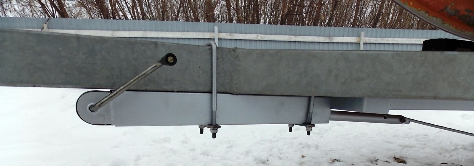

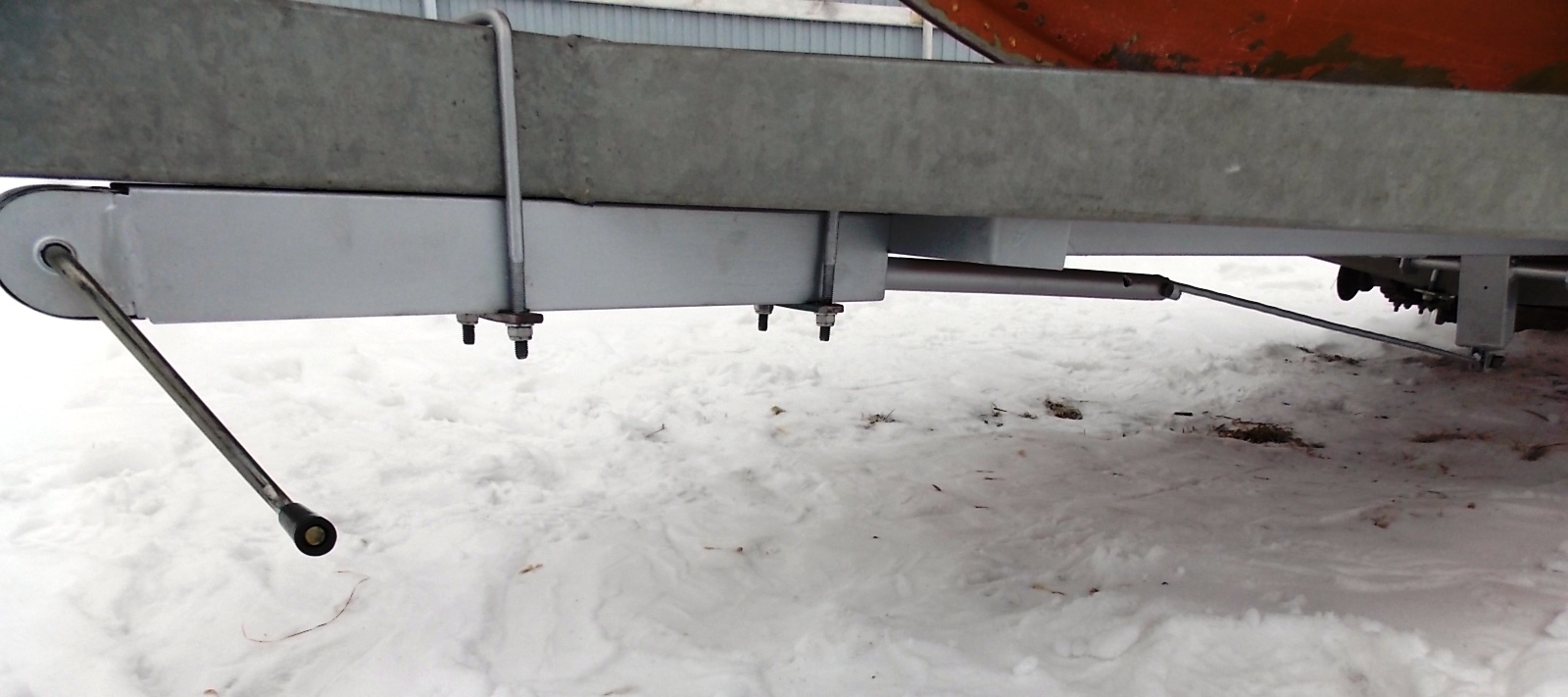

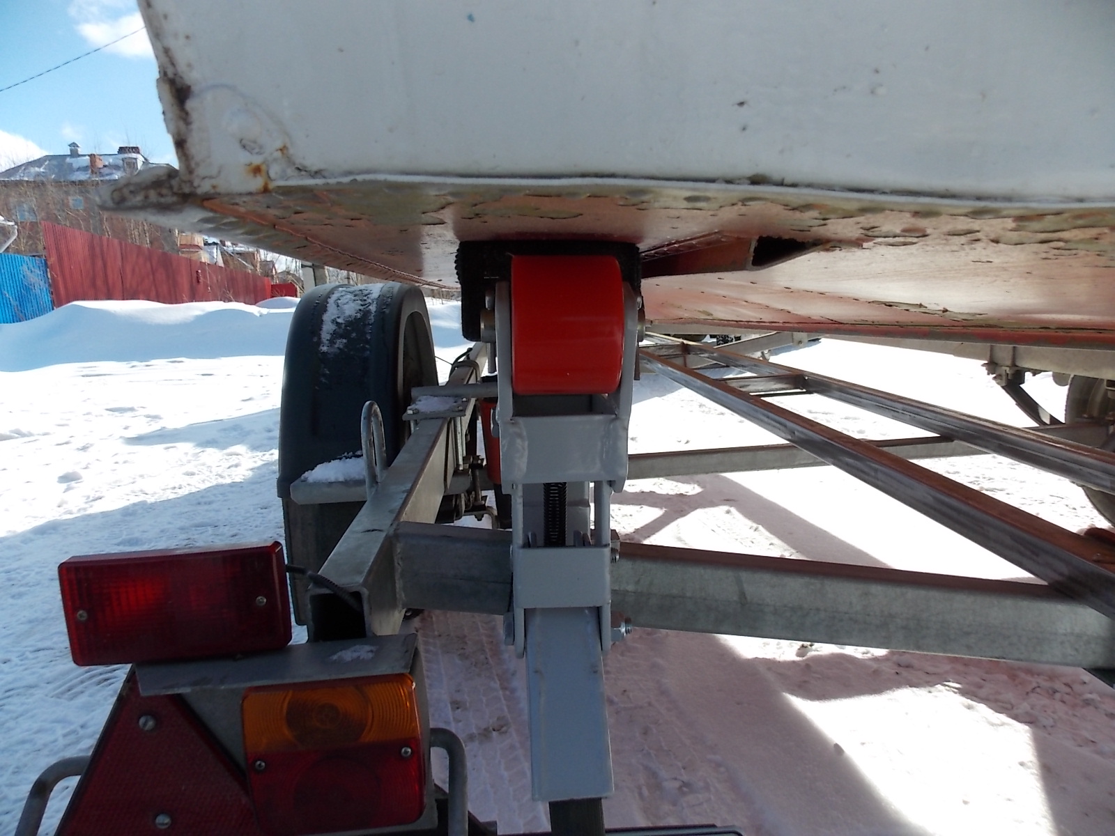

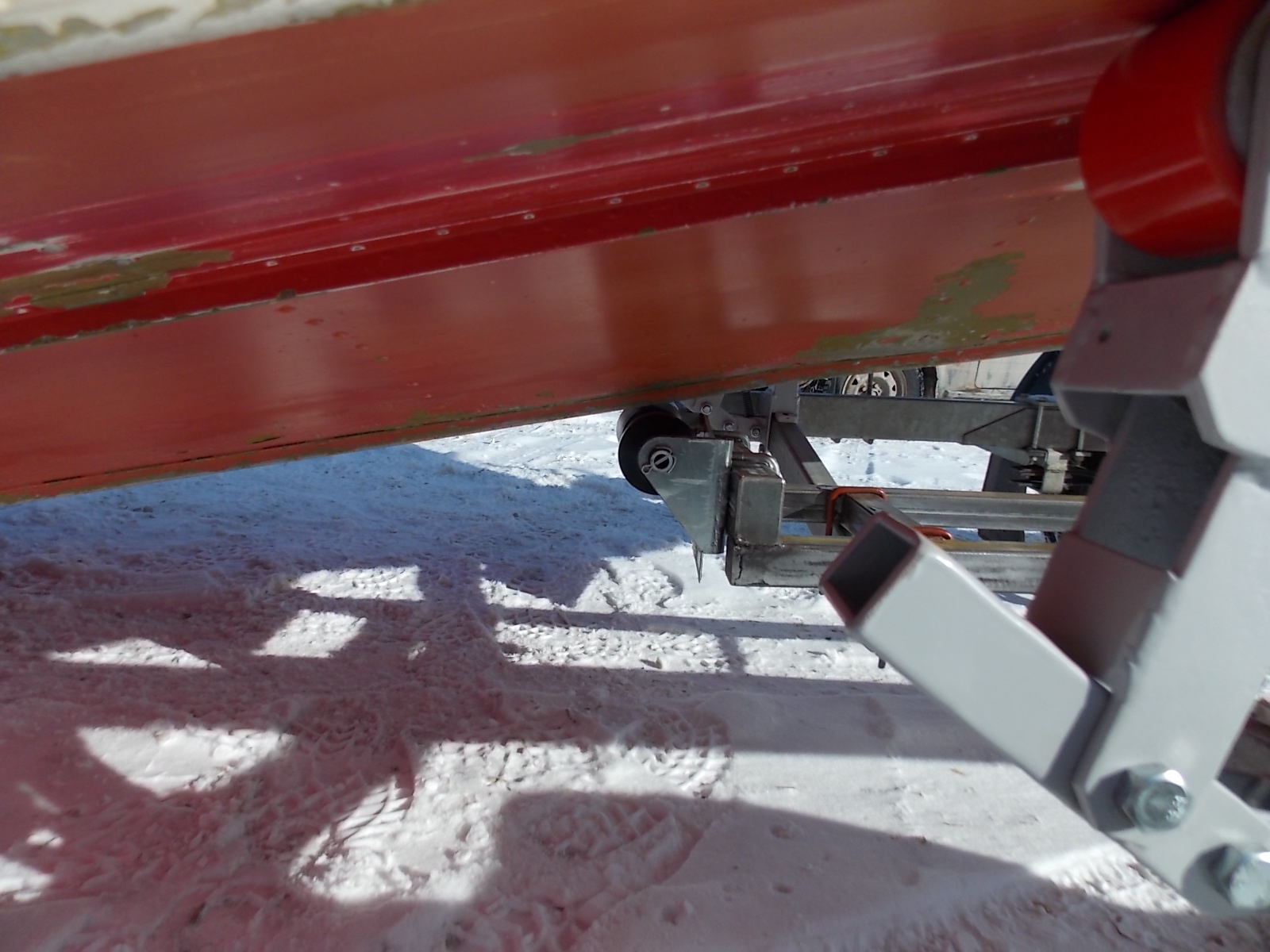

Теперь о результатах. Подъем груженого носа (у меня не разгружался с осени) не составляет ни какого труда.
Вращение рукоятки домкрата имеет разные усилия в разные моменты и углы рычага, но это не существенно.
В общем легко! Подтверждаю информацию полученную ранее от Алексея- справится 10 ти летний ребёнок.

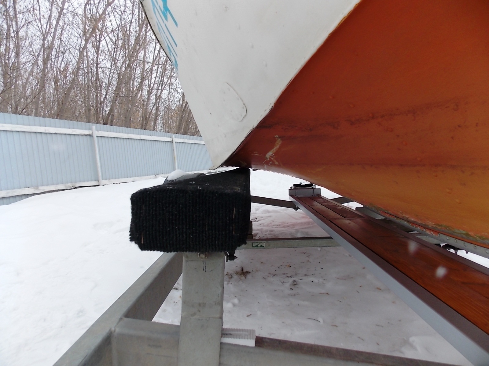

Далее. Лодка полностью на землю не спускалась, но был выяснен момент равновесия.
То есть те самые 90 см которые лодка проезжает по килевому ролику, в моём случае подводят её как раз к равновесному моменту. Далее лодка ложится носом на ложементы, но это ни как не затрудняет её дальнейший спуск на воду.
То есть учитывая баланс корпуса на задних роликах, просто встаем на трап без особого труда поднимаем нос и сталкиваем лодку далее.

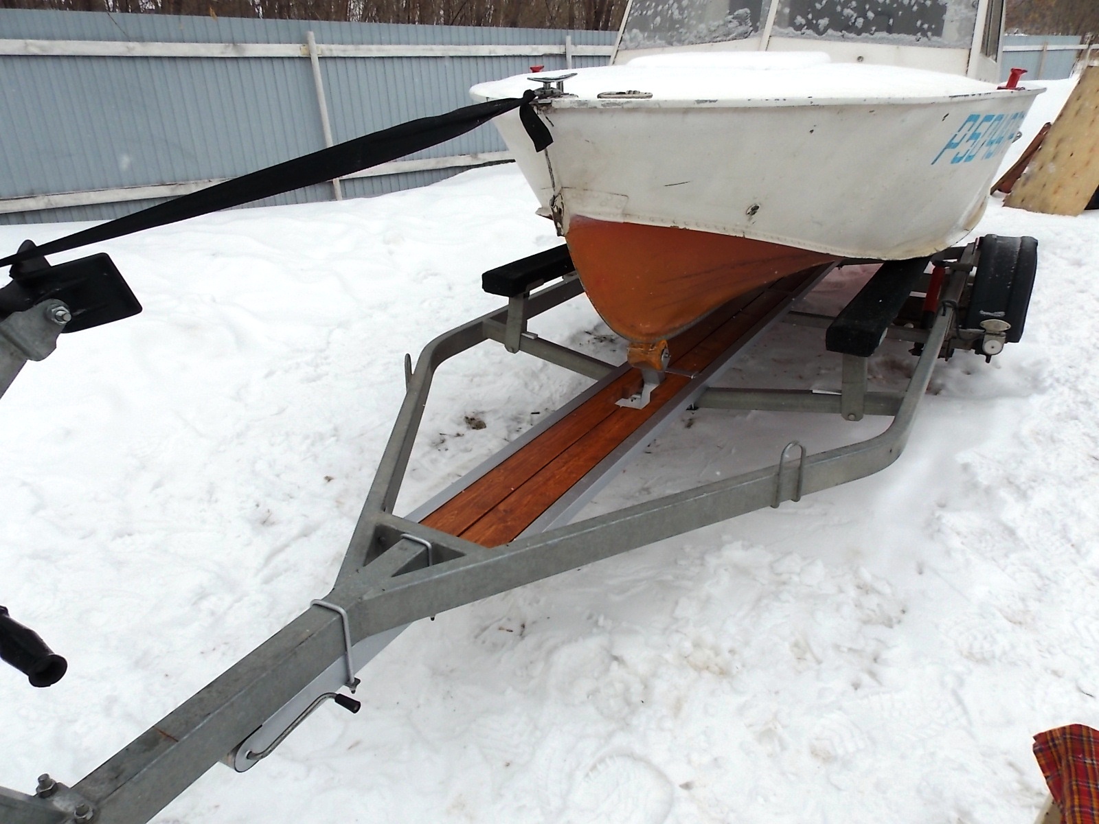

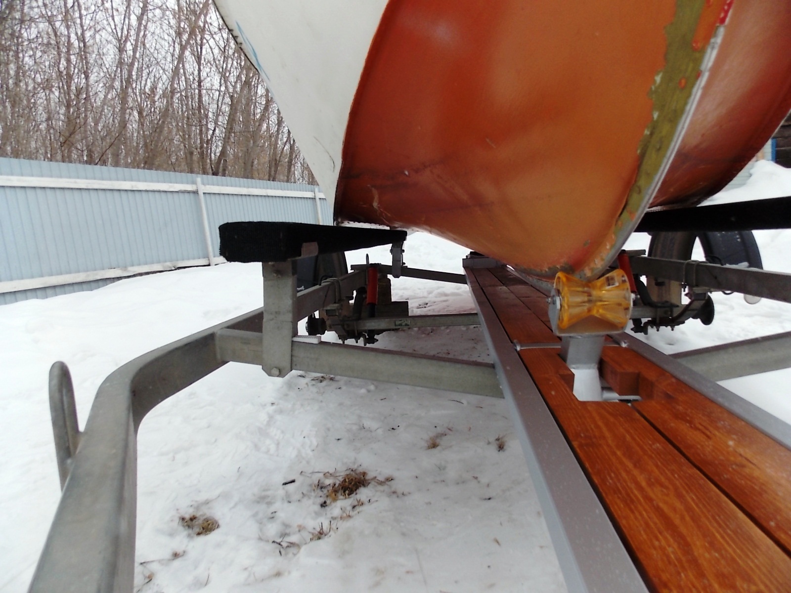

И немного фото разных моментов.
В общем и целом всё получилось согласно расчетов.
Благодарю Автора темы за поддержку и разного рода информационный обмен, а так же просто жму руку замечательному человеку!

Я сегодня спускал и поднимал на землю лодку. Без подъема носа, на двух задних роликах- просто не могу столкнуть с места. Разумеется если как следует поднажать то поедет. Но этот момент довольно сложный.
Раньше лодку загонял в воду, так что корма плавала, сталкивал то же с приличным усилием.
Разгрузил сегодня нос и пробовал поднимать и сталкивать на двух задних роликах.
Смысл в том что встать для подъема носа можно только на раму, на узкую площадь.
Поднять и столкнуть удалось, но то же не очень приятный по нагрузкам момент.
Кроме того, когда лодка переходит границу баланса, корма начинает падать и удержать этот момент руками нельзя.
Только лебёдкой прицепленной к носу.
То есть если сталкивать на землю, то только с поддержкой лебёдкой и аккуратно, а если в воду то думаю проблем не будет.
Разумеется всё зависит от веса лодки и того на сколько близко будет уровень воды к корме, днищу.

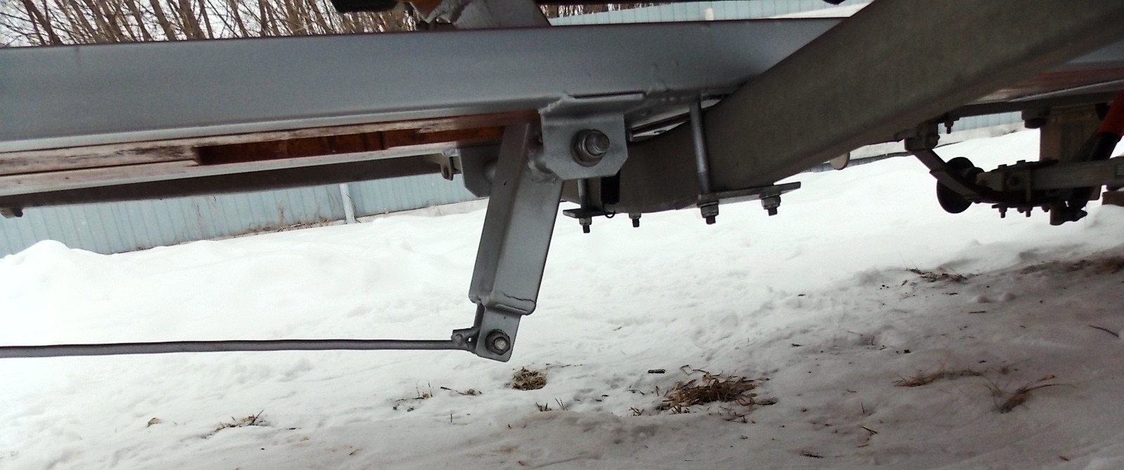

Если тебя пугает трап, так ведь он для носового рычага совсем не нужен на стандартном МЗСА.
Обрати внимание где стоит рычаг. Он стоит прямо у поперечины прицепа. То есть изготовить элементарную вилку на эту поперечину для аналогичного рычага пара пустяков. Остальное уже совсем не сложно. Стандартные элементы собраны в кучу с помощью сварки и болгарки. В качестве тяги от домкрата до рычага Алексей предложил универсальный и очень оригинальный вариант. Использовать обычный трос. И в правду очень просто и быстро в работе. Если прицеп не стандартный то можно и поперечину самостоятельно изготовить, для рычага.
Трап в моем случае это просто для удобства. Элементарно пройти, и зацепить за носовую утку крюк лебёдки, и так далее.

Всё сделано на высшем уровне! Одно смущает: нижний рычаг переднего ролика будет играть роль плуга на пересечённой местности...
На самом деле, как выяснилось на практике, нижнюю часть рычага можно сделать меньше, там хватает запаса по усилию домкрата и взрослого человека. У меня и у Андрея плечи сделаны 1к1, у меня сын 10 лет поднял, хоть и с некоторым напрягом. Для дальнейших испытаний у меня приготовлен рычаг 2к1, со временем испытаю.
