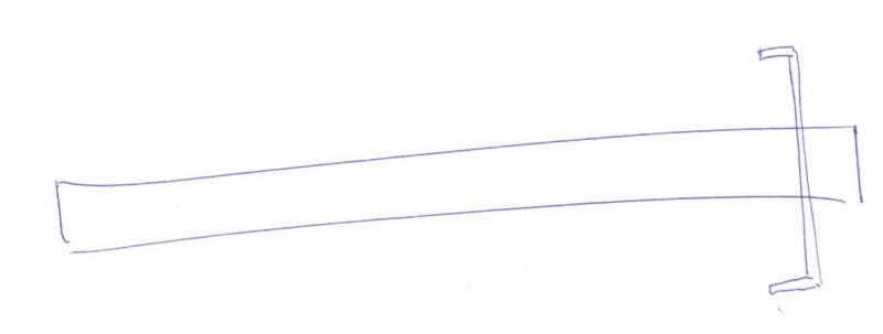

Нет у тебя не хорошей идеи, не нормально реализованной чужой. Не понятно что ты хотел продать, это надо искать не далекого клиента, который без оглядки тебе поверит. Ты нарвался на людей которые могут подумать, но это не твой клиент.

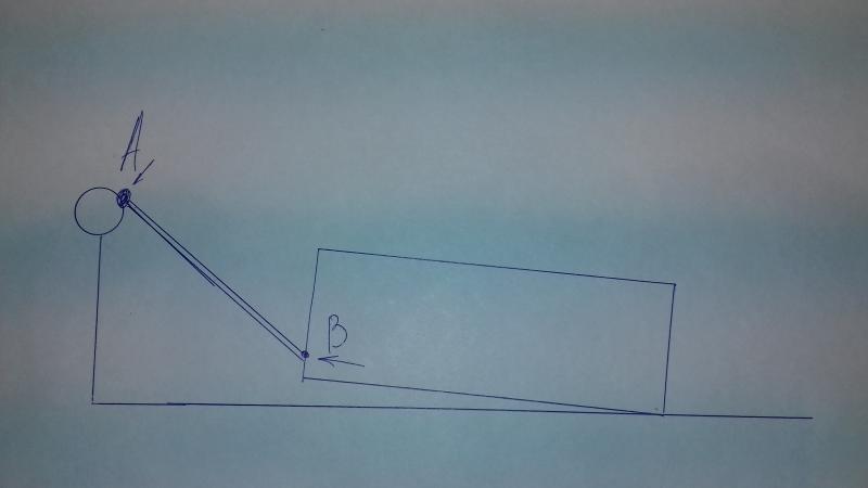

ak77 сказал(а):

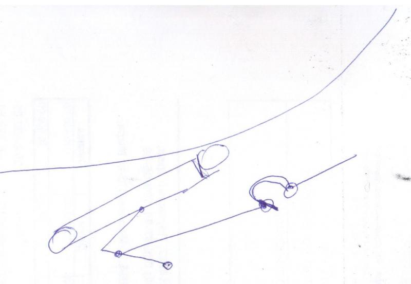

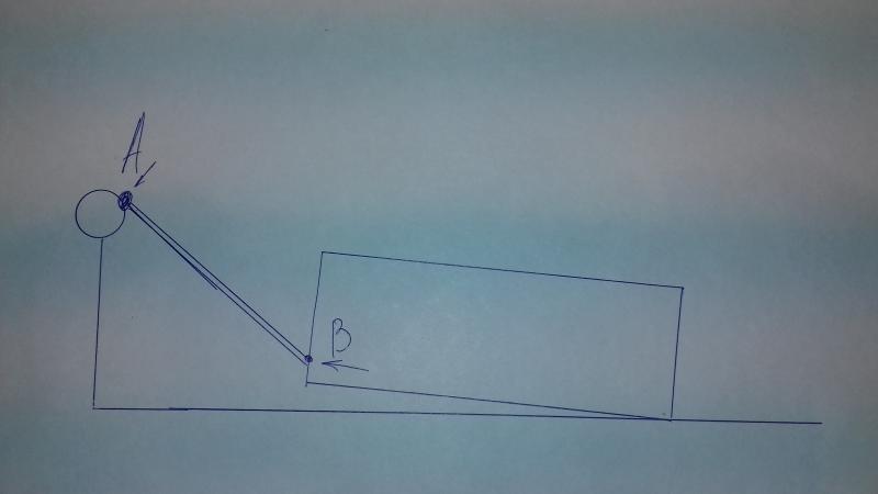

Если нетрудно, мне бы эскизные наброски с векторами тяги. Никак не могу понять свою ошибку. Спасибо.
Ну вот приехали. А как же вот это?
ak77 сказал(а):
Я разные подобные варианты моделировал (в голове, очень развито пространственное мышление).
Ну раз развито, поставь на паузу видео при подьеме, продолжи мысленно линию ложементов и линию натянутого троса. Не параллельно? Прижимает трос лодку к ложементам? это тебе как пример. Распечатай стопкадр, посиди с карандашиком, постарайся чтоб вектора хотя бы не пересекались. Все твои придумки легко переигрывает прицеп-самосвал, я их не люблю, но в них плюсов гораздо больше.

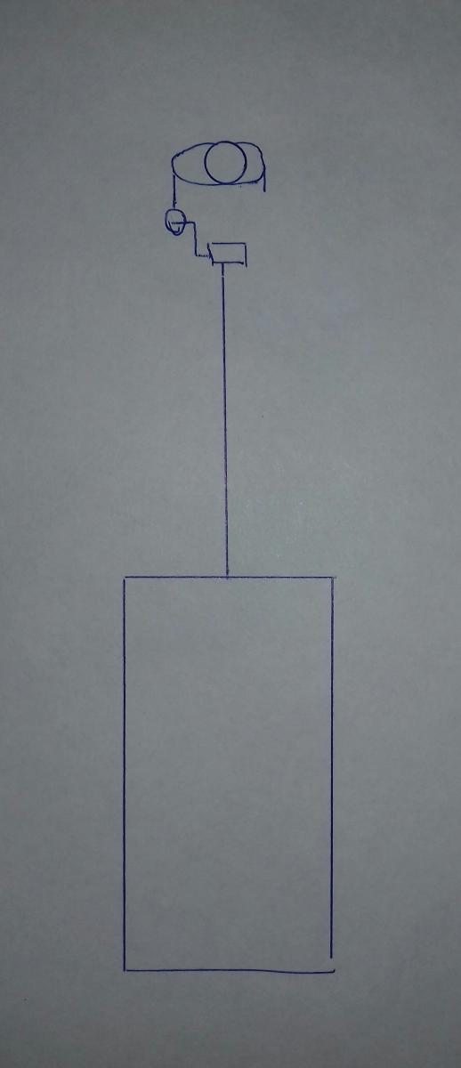

Нет, не прижимает. Еще раз повторю, специально для вас: на ложементы лодка полностью садится в самом конце погрузки, до этого катится по роликовой группе. Крутить двумя руками приходится? Вас ЭТО смущает, как критерий всего и вся вокруг в этом бренном мире? Так и лодка нелегкая. Для того весь сыр-бор и затеян был мной, чтоб СЕБЕ (и не только) жизнь облегчить. Какой-нибудь Крым закидывать-скидывать? "Да я такое в детстве на х..ю таскал, не надрывался!"
Можно встать за лебедкой, а не рядом с ней. Плечевой сустав, бицепсы-трицепсы будут работать по-другому, будет легче. Будет легче и получить в глаз веревкой с отягощением при обрыве.
При поднятии тросом носа лодки над ложементом происходит не совсем удобная ситуация. Форштевень упирается в "птичку" а лодка на ложемент не полностью села. Приходится толкать ее назад. Смысл?

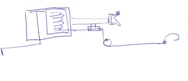

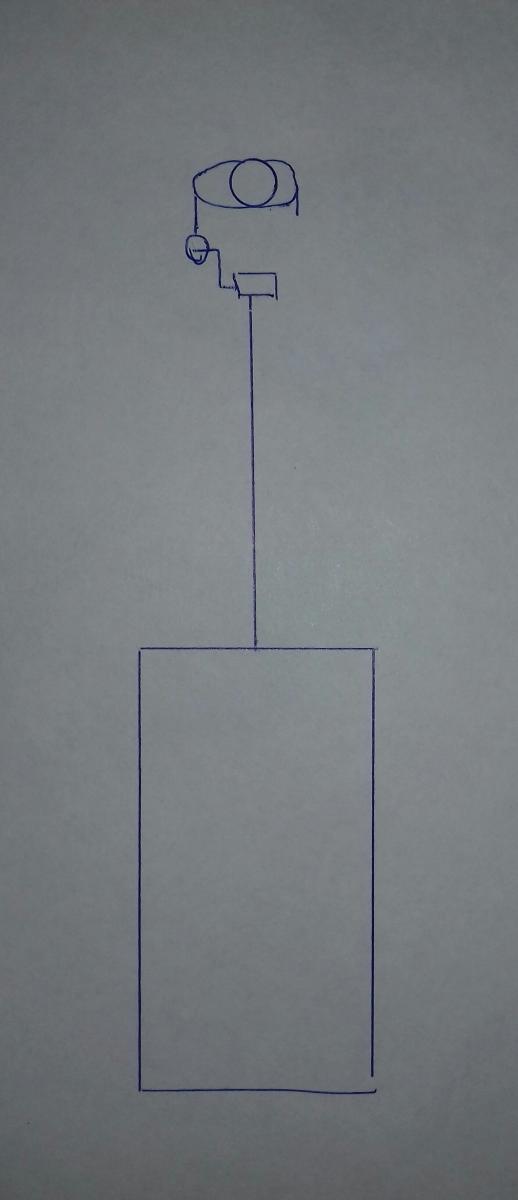

А еще есть мысль электрический привод на лебедку присандалить. Ленивый я...

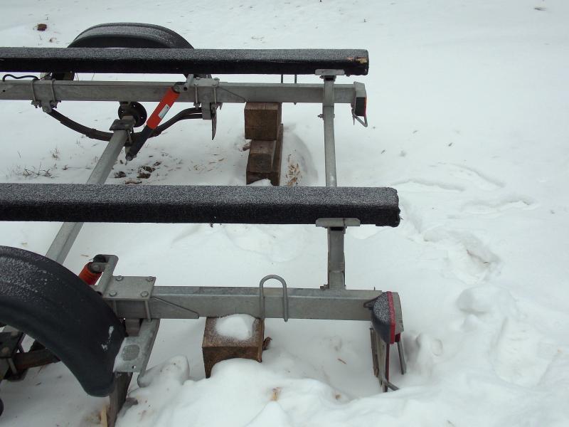

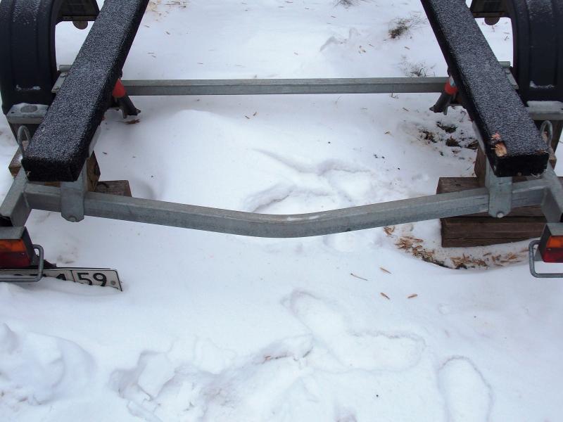

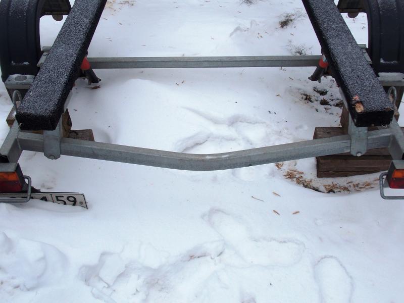

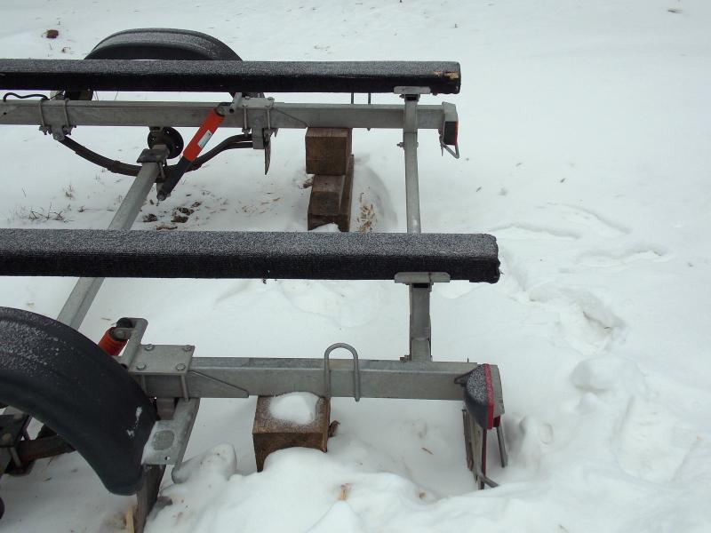

Алексей, привет! Вернулся к теме "легкий слип".
Вот какое дело у меня получается. Ложементы стандартного прицепа, их края, расположены почти в одну линию с фонарями.
Подрезать их разумеется не проблема. С килевыми роликами то же не проблема. А вот с опорными роликами кормы лодки, пока не приходит в голову простого технического решения их установки.
Ролики надо размещать за ложементами и довольно жестко что бы они держали существенную нагрузку.
Вариантов пока не нашел. Пересмотрел кучу всяких технических решений в инете. Думаю- однако!
Что посоветуешь? Сварку к раме не рассматриваю по разным причинам.

Пока уехал на объект поработать. Вернусь- покумекаю.
По таким прицепам мысли были, предварительные.
:D Самый простой вариант установить лебёдку для квадрика.Относительно не дорого.Есть разной мощности.Управление джостиком на кабеле. :good:

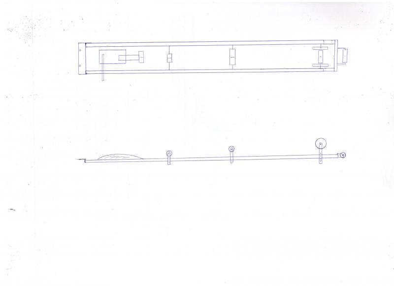

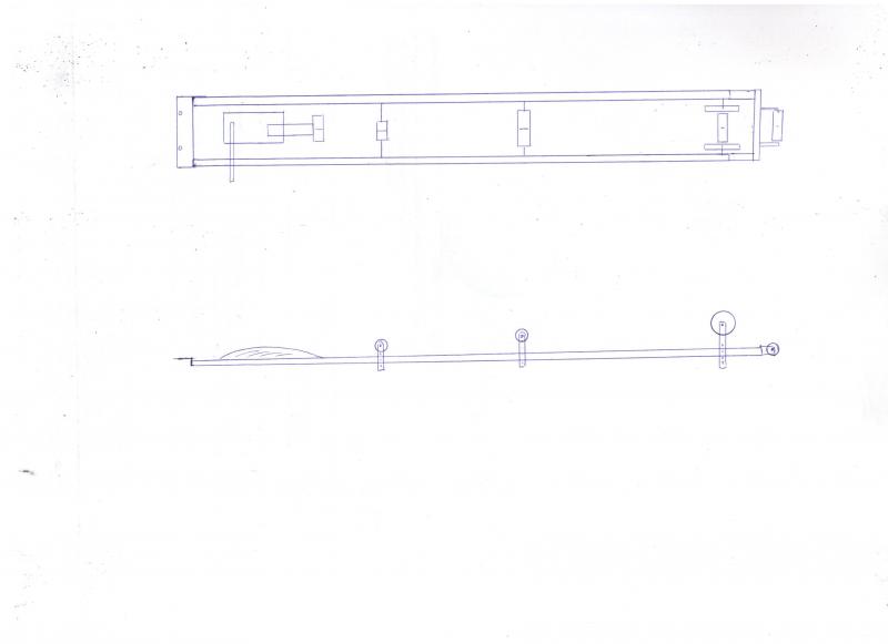

Могу предложить следующий вариант.
Я еще его не пробовал, в сезоне интенсивно испытаю. Берем две трубы профильных, например, 60*40*2 мм (у меня, лично,это одна из ходовых для ворот), создаем параллельную конструкцию. В передней части создаем опорный элемент (типа уголка) для крепления к раме на скобы с резьбой. Сзади торцы соединяем такой же трубой. Третий ролик комбинированный- к обычному посредине по бокам два больших. От продольного смещения- талрепы, точки крепления на трубах впереди. Минус в таком типе- неподходящий угол расположения поверхностей катания.
На продольные трубы сделать настил для ходьбы.

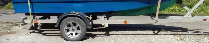

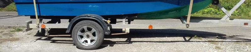

Как вариант- от этих продольных труб перпендикулярно расположить по оси третьего ролика еще одну трубу, на ней создать крепление для больших роликов, оси их пристегнуть жестко к опорам ложементов, горизонтально. На тубе поперечной два аппендикса, поверх рамы прицепа прикрепляются на хомуты (скобы) с резьбой.
Так планирую на прицепе друга поизголяться. Вот он:

докер сказал(а):
Очень важно, при этом, иметь возможность ручно-лебедочного затаскивания. Случаи разные могут быть, техника есть техника...
В общем как это не странно прозвучит, но я пришел к такой же мысли.
Несмотря на чуть большие затраты, простота этой конструкции вне сомнения.
Но у меня в голове сидит мысль сделать раму- трап самосвальной. То есть подъёмной.
Устойчивость всей конструкции вполне можно обеспечить задними опорными роликами, так сказать "на ширину плеч"
и шириной самой рамы. Делать узкую раму, под длину кильблоков не вижу смысла.

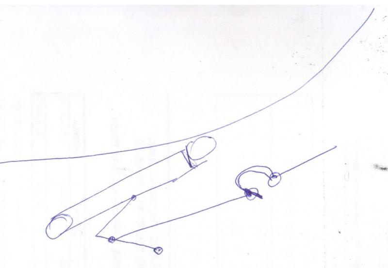

Когда-то в инете попадалась такая схема. На скорую руку не нашел пока. Ищу.
Что-то так и не нашел. Смысл ее был в следующем: на две параллельные трубы , собранных в конструкцию, человек напендюрил много роликов от стиралки. Передний конец поднимал домкратом, тут уже неважно, каким поднять, главное- чтоб удобно было вертеть- нажимать.
Я от повторения такой конструкции отказался по следующей причине: рано или поздно, конструкция станет кривая. Мала жесткость на кручение. Лодка может скатываться со смещением в сторону. Надо все ролики, как минимум, ставить с высоким бортиком.

Посмотрел лебедки от квадроциклов. Самая дешевая 5500 р. В принципе, приемлемо. Лишь бы не открутили и не сперли, пока я гордо бороздю океаны.
Резервную ручную, при этом, можно переставить на какое-то другое место, пониже, чтоб не мешалась.

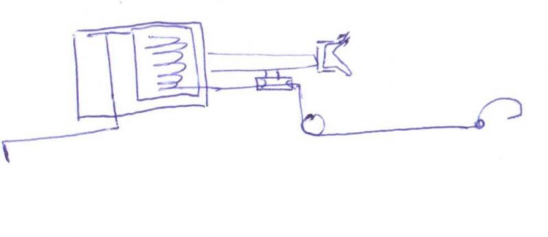

И такое видал. Мысль интересная, в изготовлении возни, правда, много.
Я там, чуть выше, эскиз набросал в исправленном посте.
А в транспортном положении надо прижать, чтоб не прыгало и не брякало.

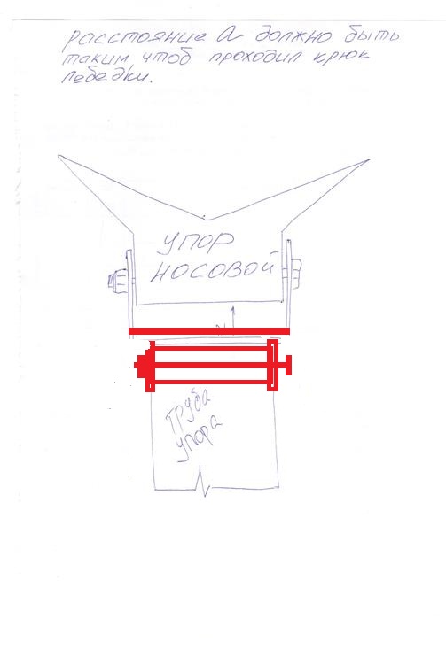

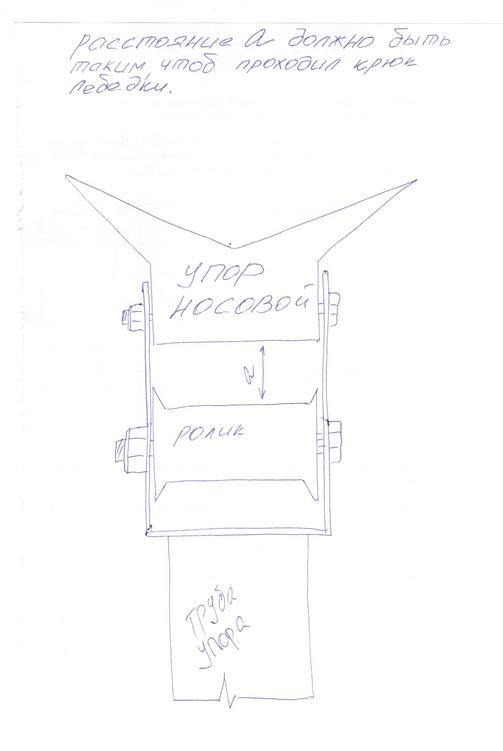

Надо для этого ролик ставить
Пару роликов можно разместить так- один на стойке, второй внизу. Так можно обойти носовой упор при погруженной лодке. Схематично (слегка кривовато) изобразил.

ak77 сказал(а):
Правда, на лебедке лента, как у меня, не подойдет. Нужен трос или веревка.
Лента тоже пойдет. Надо сделать комбинированный носовой упор.
3 907

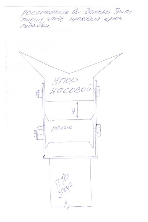

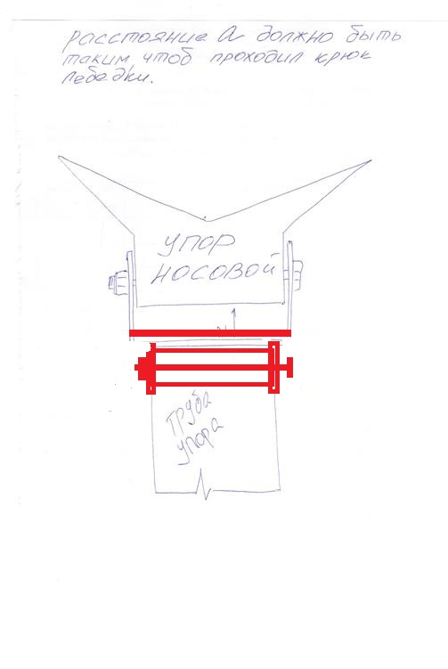

Упростил твой вариант под условия "ни какой сварки".
Две пластины, две шпильки или длинных болта, ролик и осевой винт.
То есть ролик на упоре, лента идет выше "птички". Даже если под крутым углом птичка будет немного мешать, её можно загнуть вниз. Точней сама загнется. :hahaha:
