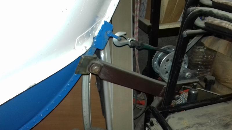

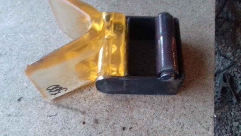

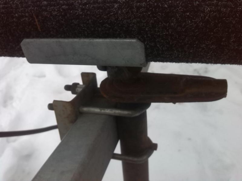

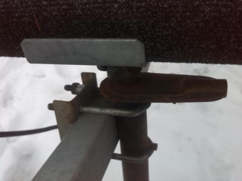

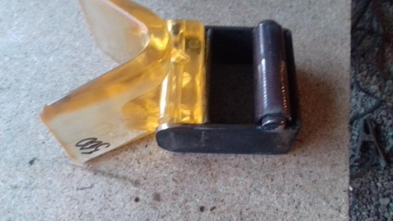

В продолжение идеи, о ролике для упора ленты.
Искать нужной длины ролик, да ещё на подшипниках не вижу ни какого смысла.
Элементарная трубка нужной длины и с нужным внутренним диаметром, вставленная на упорный болт- справится с этой задачей на ура. На трубку можно одеть подходящий по наружному диаметру шланг, патрубок из автомагазина.
Колхозно- не для продажи, но просто и быстро в изготовлении. Для себя можно и нержавеющую трубку, смазанную обильно литолом внутри, для меньшего сопротивления трению. :pardon:

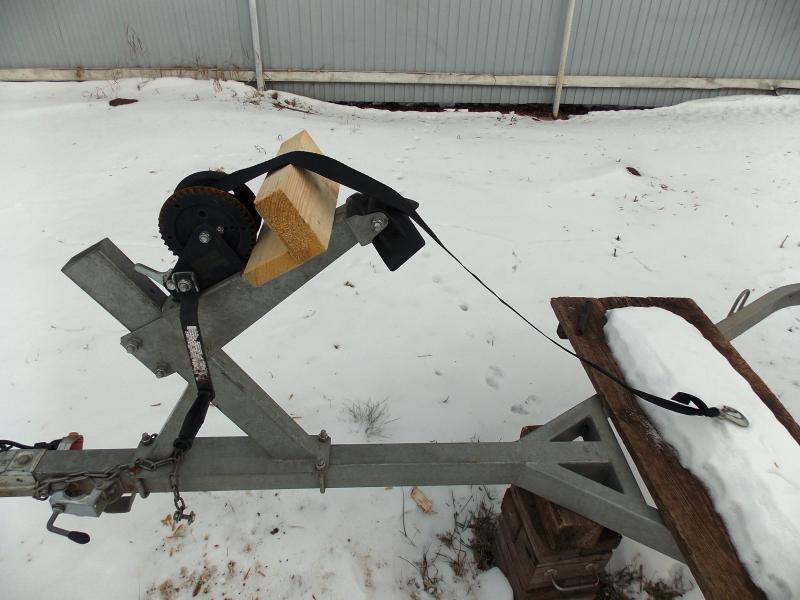

Птичка то загнется. Но- потом.
Но, ведь, задача стоит поднять нос лодки в тот момент, когда форштевень уперт в в упор. Он будет мешать проходу веревки.

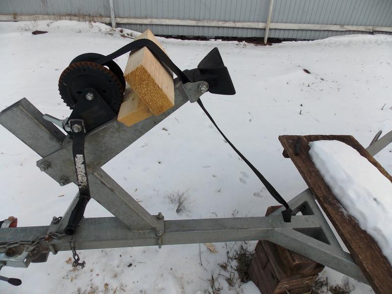

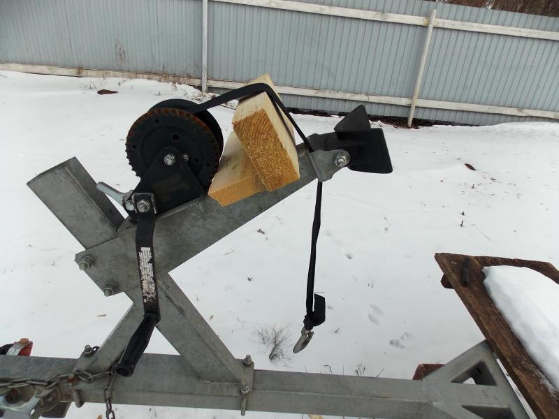

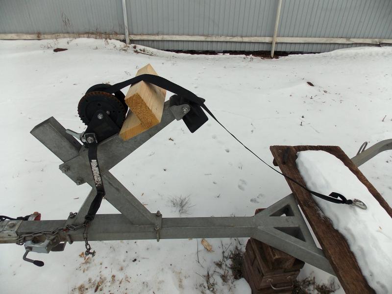

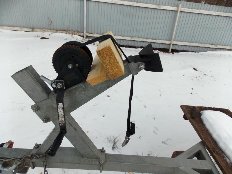

Да, лента. Утром сходил проверил какой будет угол ленты с роликом перед птичной. Нормально получается.
Тут всё зависит от высоты этого ролика и того как близко подойдет конец подъемной рамы к упору.
Брал по максимально близкому подходу рамы к упору.
Крюк влазит между птичкой и трубой опоры+ угол небольшой и всё получается хорошо. :yes:
Фотки сейчас скину.

Можно сделать вставку какую-то в заводскую скобу. Таким образом, упор сдвинется назад немного.

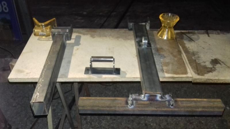

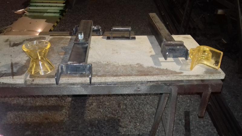

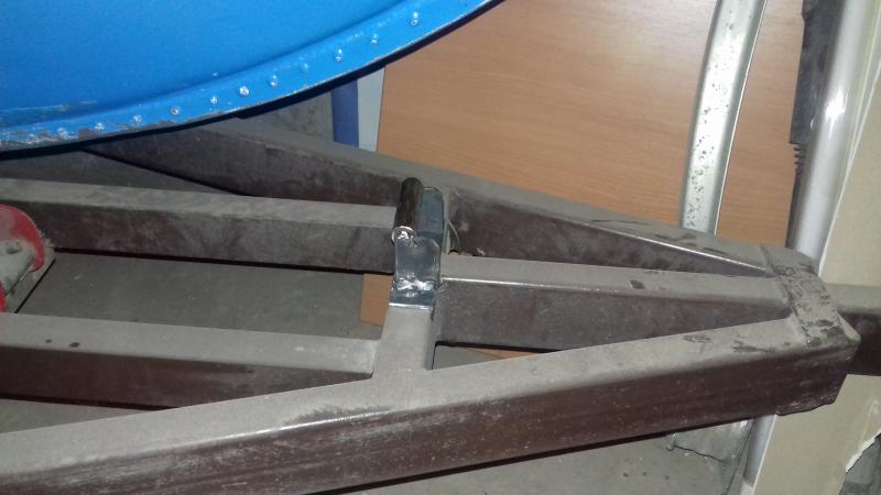

В общем как видишь не сложно подвести ролик и саму раму под нужный угол.
Имеем очевидное преимущество. Не вмешиваемся в заводскую конструкцию болгаркой и сваркой.
Монтаж дополнительного кронштейна с роликом 5 минут работы+ пара часов на изготовление и покраску.

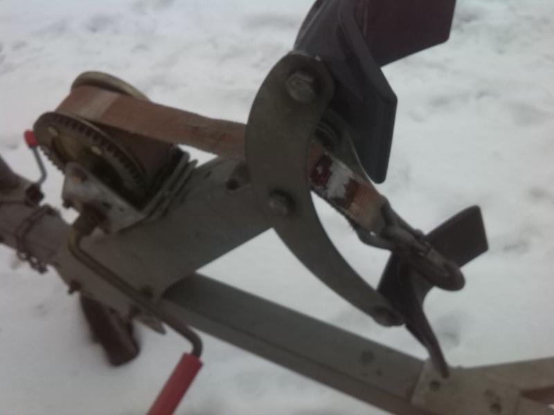

Надо еще, чтоб крюк пролазил даже в том случае, когда лента уже рвалась и завязан узел на крюке. У меня уже так.
У тебя тоже... но, у меня сам упор в болтовой части здоровее, там места маловато.

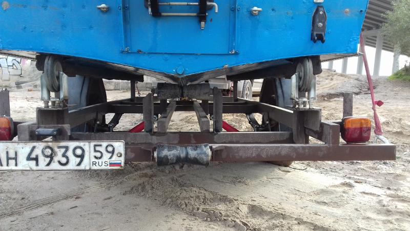

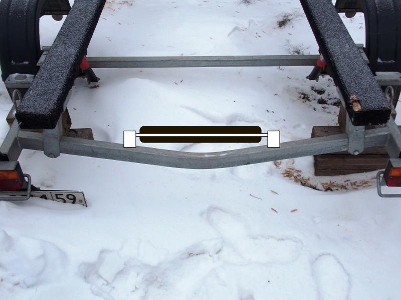

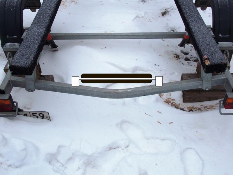

танкист сказал(а):
Алексей, привет! Вернулся к теме "легкий слип".
Вот какое дело у меня получается. Ложементы стандартного прицепа, их края, расположены почти в одну линию с фонарями.
Подрезать их разумеется не проблема. С килевыми роликами то же не проблема. А вот с опорными роликами кормы лодки, пока не приходит в голову простого технического решения их установки.
Ролики надо размещать за ложементами и довольно жестко что бы они держали существенную нагрузку.
Вариантов пока не нашел. Пересмотрел кучу всяких технических решений в инете. Думаю- однако!
Что посоветуешь? Сварку к раме не рассматриваю по разным причинам.
Если сделать на раму вот такой валик обрезиненный, то при втягивании лодки, киль будет катиться по валику, а за счет высокого киля лодка будет идти над ложементами. На пол-пути лодка ляжет на ложементы и далее пойдет по ним. Корма будет над валиком. Правда при спуске лодки "помощь" от валика будет только на последнем этапе. Можно что то подумать.
Такой ролик у себя на прицепе я именую "третьим". По счету. Именно он способствует правильному прохождению носовой части лодки мимо торцов ложементов.

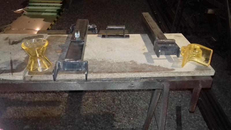

Для Андрея.
Сегодня приготовил другие железяки. Завтра их доделаю и буду начинать пристраивать.

Есть у меня идея по поводу роликов после ложементов. Завтра сниму размеры с прицепа, потом можно будет схему начеркать. В общем всё гениальное просто!

А заложементные ролики планирую заменить на расположенные на раму. Другие только, не такие.

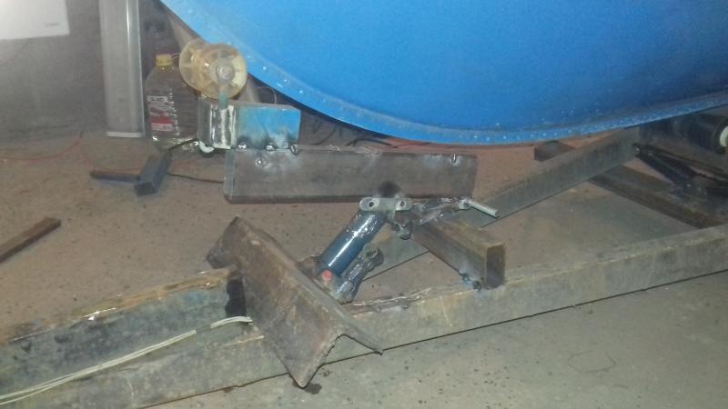

Прошлой зимой, экспериментируя на тему "подвинуть на метр" был промежуточный вариант:
Zhinger
13.01.2016
505
97
Брестская обл.
Progress
Suzuki 25
В общем всё гениальное просто![/quote]
Да, все гениальное просто и придумано до нас. Адмирал вспоминал про домкратики, я их делал два года назад (фотки были в теме про МЗСА, но видно их кто-то почистил). Ну может быть у вас получится что-нибудь интереснее. Будем ждать. Удачи в работе!

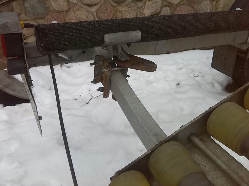

Я вижу, что ролики из полиуретана килем на проело? Мне кажется, что такие покрепче, чем ПВХ.

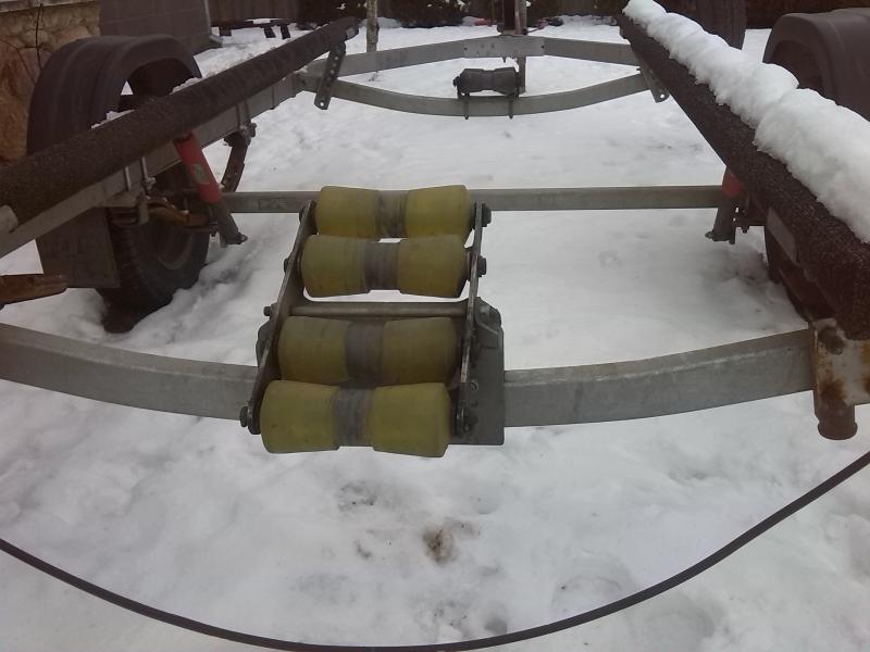

1. Ролики идут как качели. Их 4 штуки. И это заводская опция. Они участвуют только при поднятии или спуске лодки.
2. Алексей, эти домкратики видно вы в живую не видели. Так как у них есть стопор для переключения, поднятия или опускания. Самопроизвольно с ними ничего не может быть (представте человек лежит под машиной а с домкратиками что-то происходит).
3. После того как лодка уперлась в упоры, я отпускаю лебедку и делаю петлей через носовую утку. Получается лодка жестко прижимается к упорам.
Ждем вашего решения вопроса!! Т.С. Удачи.
