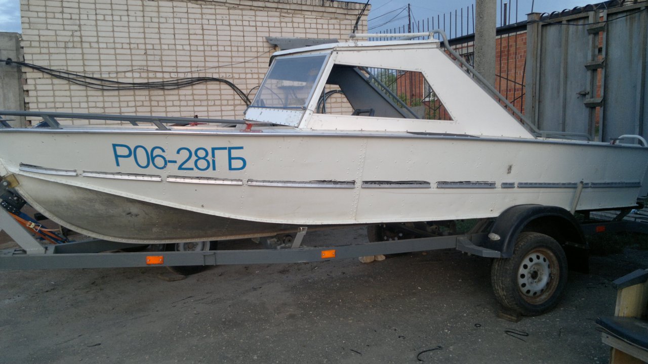

Андрей это не фишки, ты стараешся увидеть плюсы в минусах. Чтобы прицеп хорошо шел по бездорожью размер колеи должен быть одинаковый с тягачем. Сдавать задом гораздо удобней когда ты видишь в зеркалах габариты прицепа, когда в зеркале появляется край узкого прицепа значит он уже едет не прямо. Устойчивость на не очень хорошей дороге с не очень тихой скоростью у широкого больше, он не прыгает с колеса на колесо (на узком у меня такое было). Широкая колея позволяет опустить лодку между колес, снижается центр тяжести, можно не так глубоко загонять в воду. Ширина прицепа абсолютно не влияет на радиус разворота.
Опять двадцать пять....

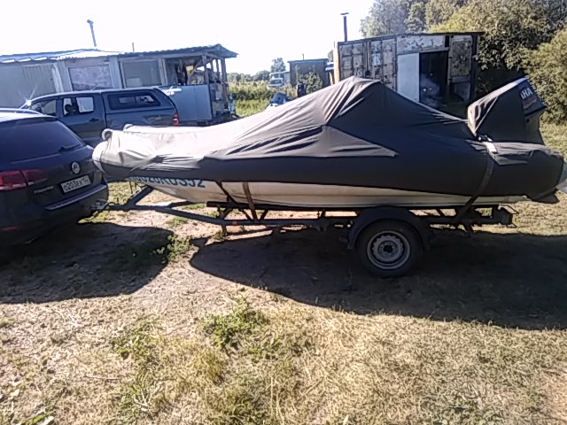

Ну не отпустишь ты ниже крыльев прицепа, хоть километр шириной будет твой прицеп. Ну даже в этой теме минимум раз десять хлестались, что лодка у них ниже чем у меня. Как только я просил фото показать, тут же лодка отказывалась на уровне подкрылков.
Ну покажи свою фотку, вот прям не глядя...... У тебя тоже будет на уровне подкрылков. Плоский конрацептив можно положить на раму, но это же не лодка, это гондон, мы же про лодки говорим.
У меня даже в Шнивских зеркалах весь прицеп как на ладоне, причём в обоих зеркалах одновременно.
Да за глаза устойчивости хватает, машина тяжелее и выше, её же с колеса на колесо не трепит. Тем более подвеска с длинными рессорами проглатывает ваще уму не постижимые пни и бордюры и даже не поперхнется.
Бл. Вы попробуйте, ну честное слово палец опух вам про это говорить.

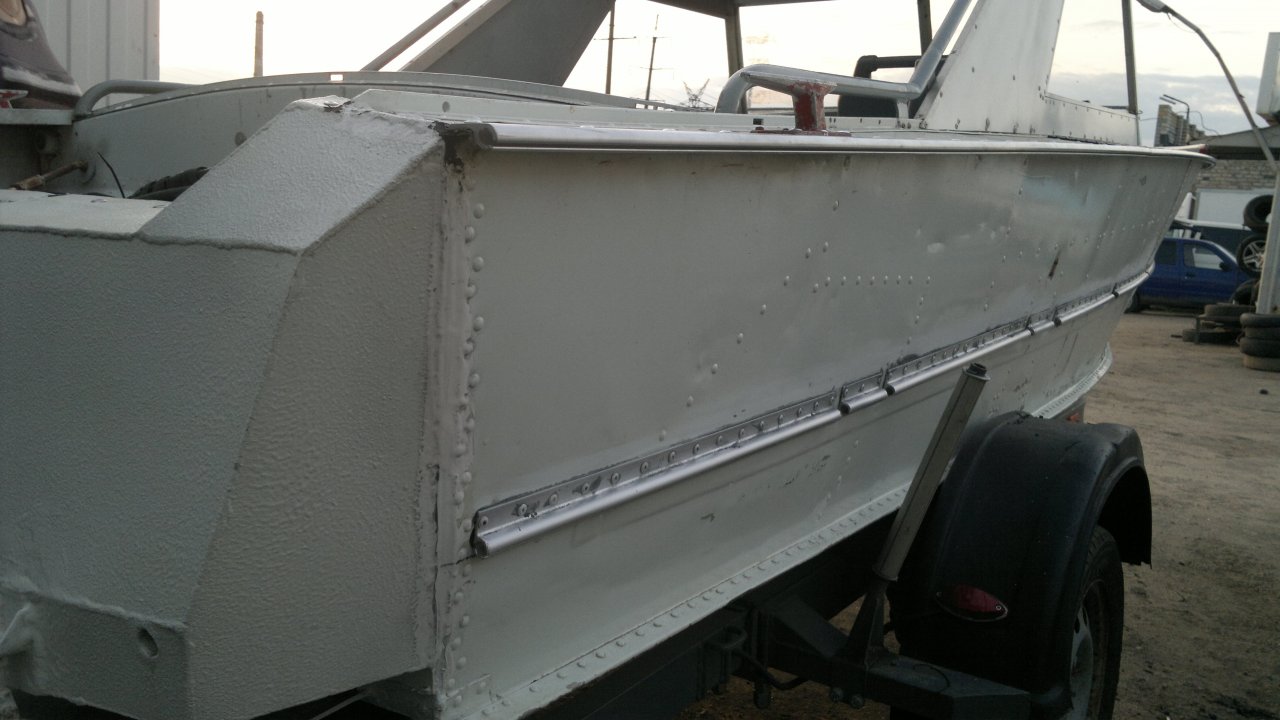

Уже ниже. И корму еще можно опустить, установив по другому загрузочные ролики. И лодку эту я бы плоскодонкой не назвал)))
186918
И по поводу мягкой длинноходной подвески. Как раз она, в сочетании с высоким центром масс и малыми базами и провоцирует возникновение резонансных колебаний.
Просто твой прицеп не подходит к моим условиям эксплуатации, а мой неудобен для тебя. Чего ругаться-то?

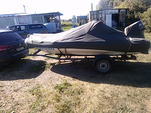

Ну и че вы мне на фотках показали????
Как я и говорил, ваши лодки стоят на уровне подкрылков. Ну хотите я свои подниму на 2 см и будет у меня даже ниже чем у вас.
Как вы не поймёте, форштевень упирается в раму!!!!!!!!! Бл. Ниже уже не отпустишь!!!!!!!!!!! И по х..... широко ваши колеса или узко.!

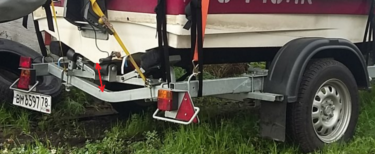

Нет. Нет. Нет.......
Всё происходит от неправильной развесовки. Именно по этому тебе пишут минимально необходимый вес на шар.
Если тебе написано 50кг,а у тебя будет 20кг,как многие делают, не понимая что творят, якобы для того что бы на подвеску машины меньше давило...... Ты гарантированно получишь расколбас со страшными последствиями.
Ещё раз, по личному опыту, эта хрень никак не даёт о себе знать до какой то определённой скорости , в моем случае это было 60км/час. Маленькая кочка, кусок прикатанной глины.... И началось. Честно-страшно.
Смотри кино, это развесовка....
