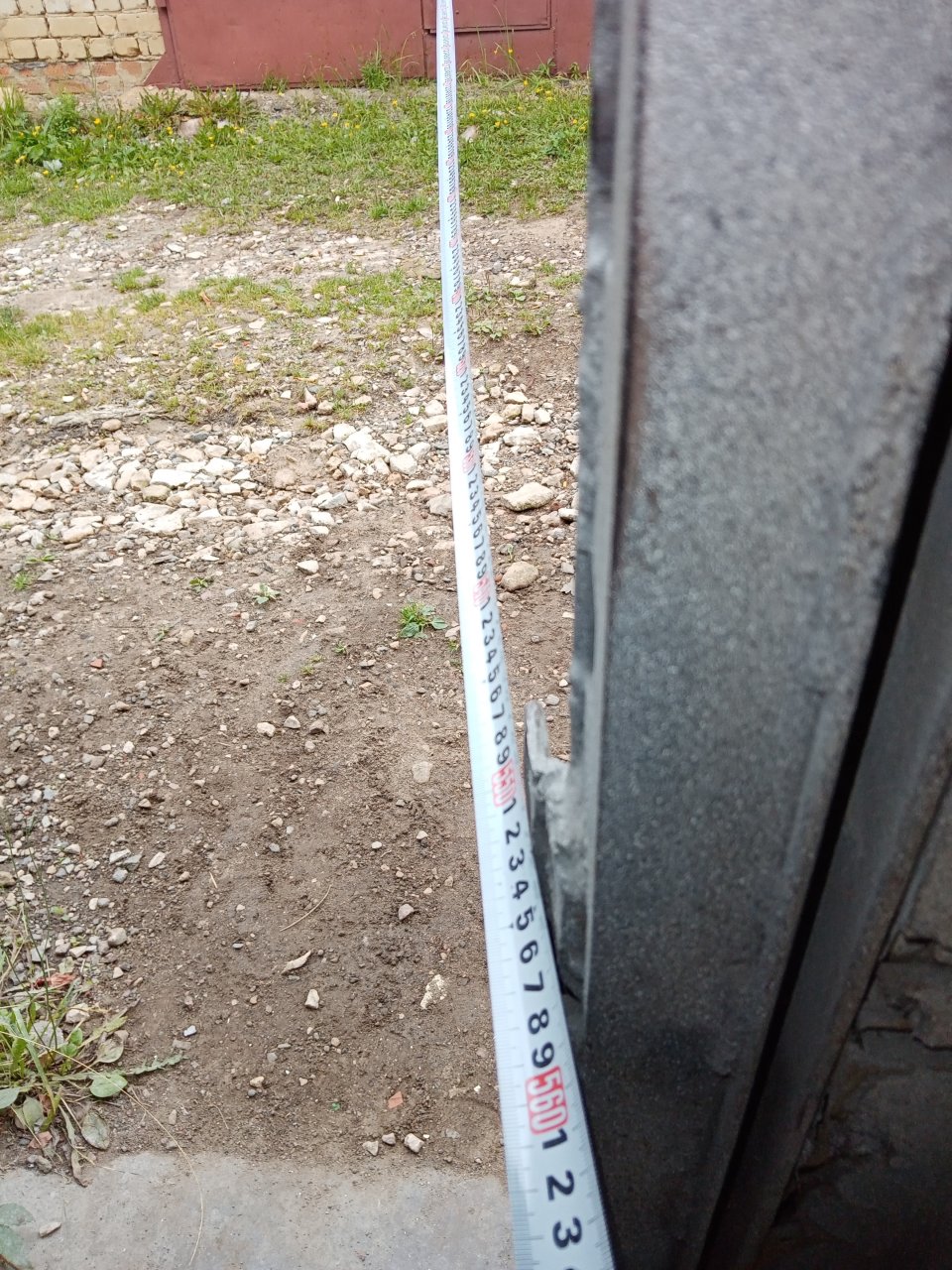

Лично у меня между рядами гаражей 5,5м, это п..... дец как сложно.

А проехать по такому ряду с раскорякой, когда машин ещё накидано возле гаражей, ваще не возможно, так же и через дачи хрен проедешь и будешь задом километр тыкаться сцепление жечь. И в лесу..... И не развернёшься и задом не сможешь километры пятиться, да ещё как всегда в горку и вперёд на дерево одеваешься в повороте.....
И будешь как у меня сосед...... Бл..... Как папа Карло, просеку пилить. Я уже с рыбалки еду, он ещё пилит.
Такие вещи надо пробовать, а не рассуждать о них. Один раз попробовал, случайно, лодку с таким прицепом из Тулы привёз......... И больше я ни разу лодку не возил на своём МЗСА раскоряке, ни разу! И продал его нах. через год, что бы место не занимал.
