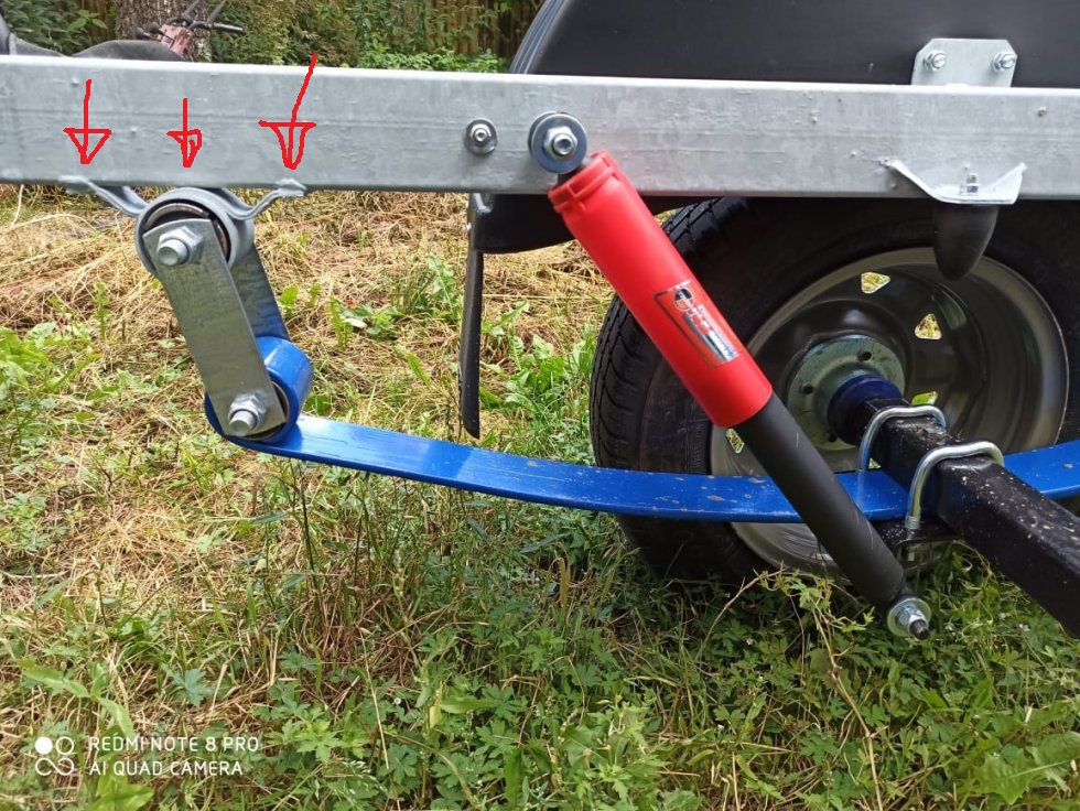

Андрюш, про резиножгут никто не спорит и не спорил вроде.
Винты на Трейлере, я так думаю, стоят такие же китайские.
И кстати, ты почему то обошел стороной замечание по поводу крепление рессор к раме Трейлера.
Как ты прокомментируешь это крепление (на фото стрелки красные указывают) ?
Ты считаешь, это нормальное конструкторское решение?
На моем и на корефановском, другое крепление, завтра фотну, покажу.
А про этот крепёж я отозвался в общем.... Я же написал, что место скопления говно, страну этим словом назовёшь," патриоты" сожрут, только вот само говно патриоты жрать не хотят почему-то.
Всё у нас сейчас так(через жопу) и крепление твоей передвижной балки такое же сопливое.
Я бы не пустил в производство такую порнографию, расстрелял бы нах. инженера придумавшего такую порнографию.
Да и не инженер это придумал, и даже не ПТУшник и не ФЗУшник , у"бок какой то з/п получает по блату.
Этот же у" бок и Резиножгут внедрил, сто пудово.

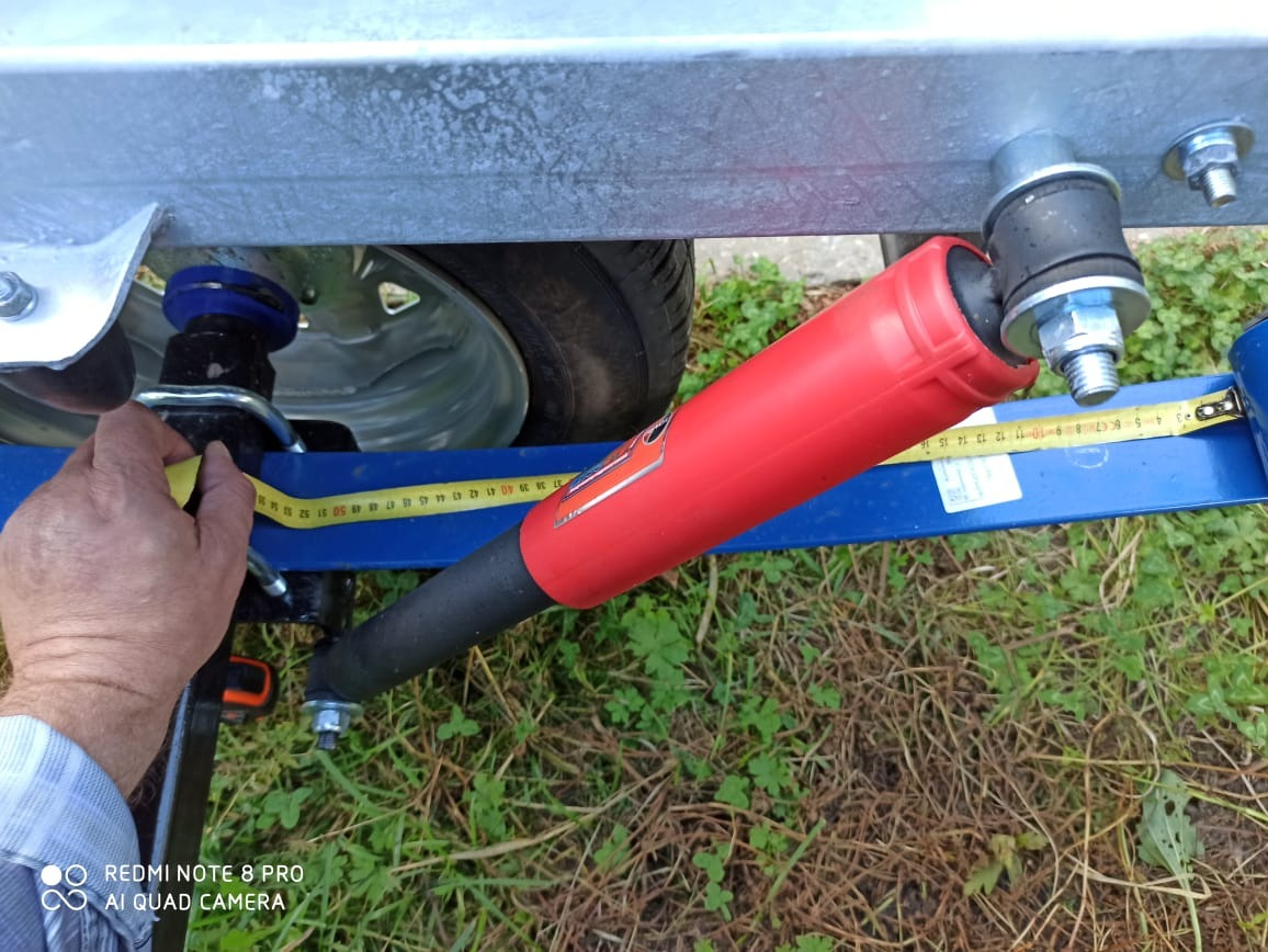

Значит меришь неправильно или балка неправильно прикручена.
На рессоре должна быть дырка примерно в середине, вот под эту дырку на балке должен быть пенек.
Вот от этой дырки и мерий. Длинный конец взад. Нах.

А в дырку болт всобачен и дырка как раз посередине.Как ещё можно померить?

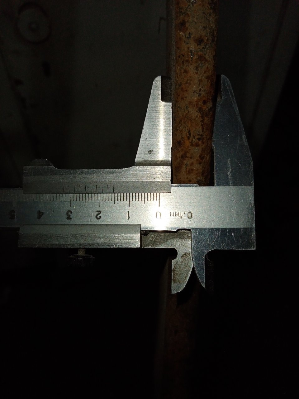

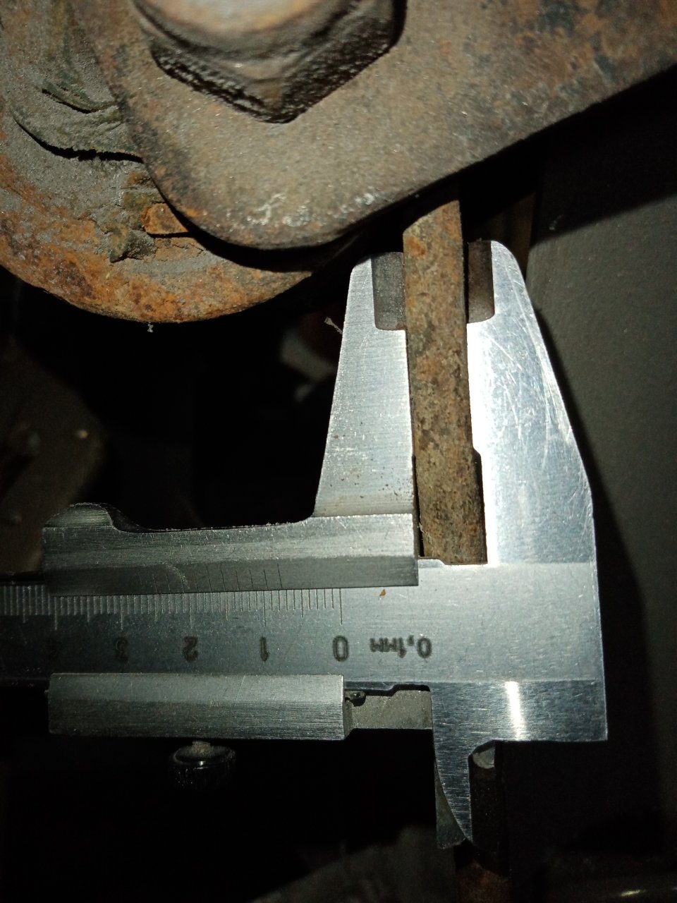

Ну у меня есть снятая Рессора, я могу так же как ты рулетку приложить и будет разница 10 см(если кто не верит)
Ты лучше на фото глянь, вот в середине толщина рессоры.....
И на концах толщина.....
А у тебя так же, или у тебя стоит уже самопальная заводская Рессора?.
Тогда нах. сразу отрекаюсь от этого прицепа. И нареку их всех у"бками, тупо даже не сумевших сохранить, что было хорошего в этом прицепе. Я не говорю уж улучшить что то...

Общая длина рессоры 160 см, сейчас промерил.

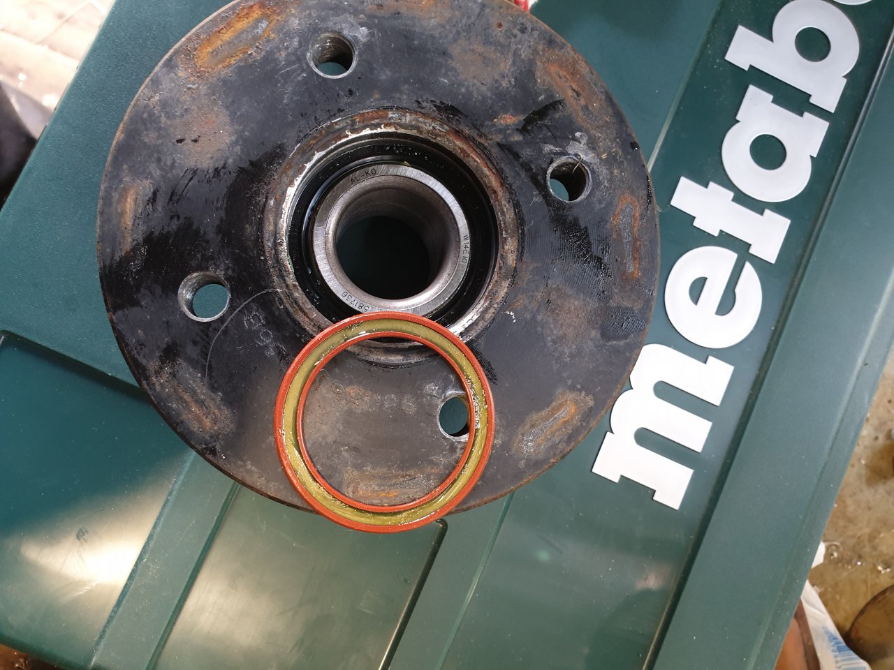

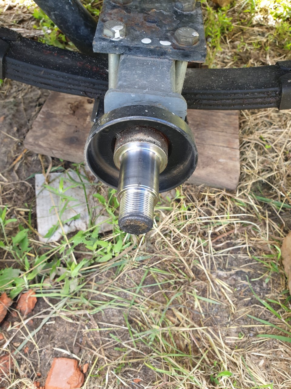

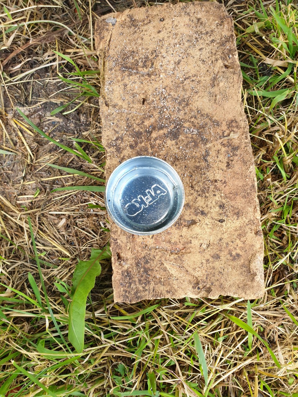

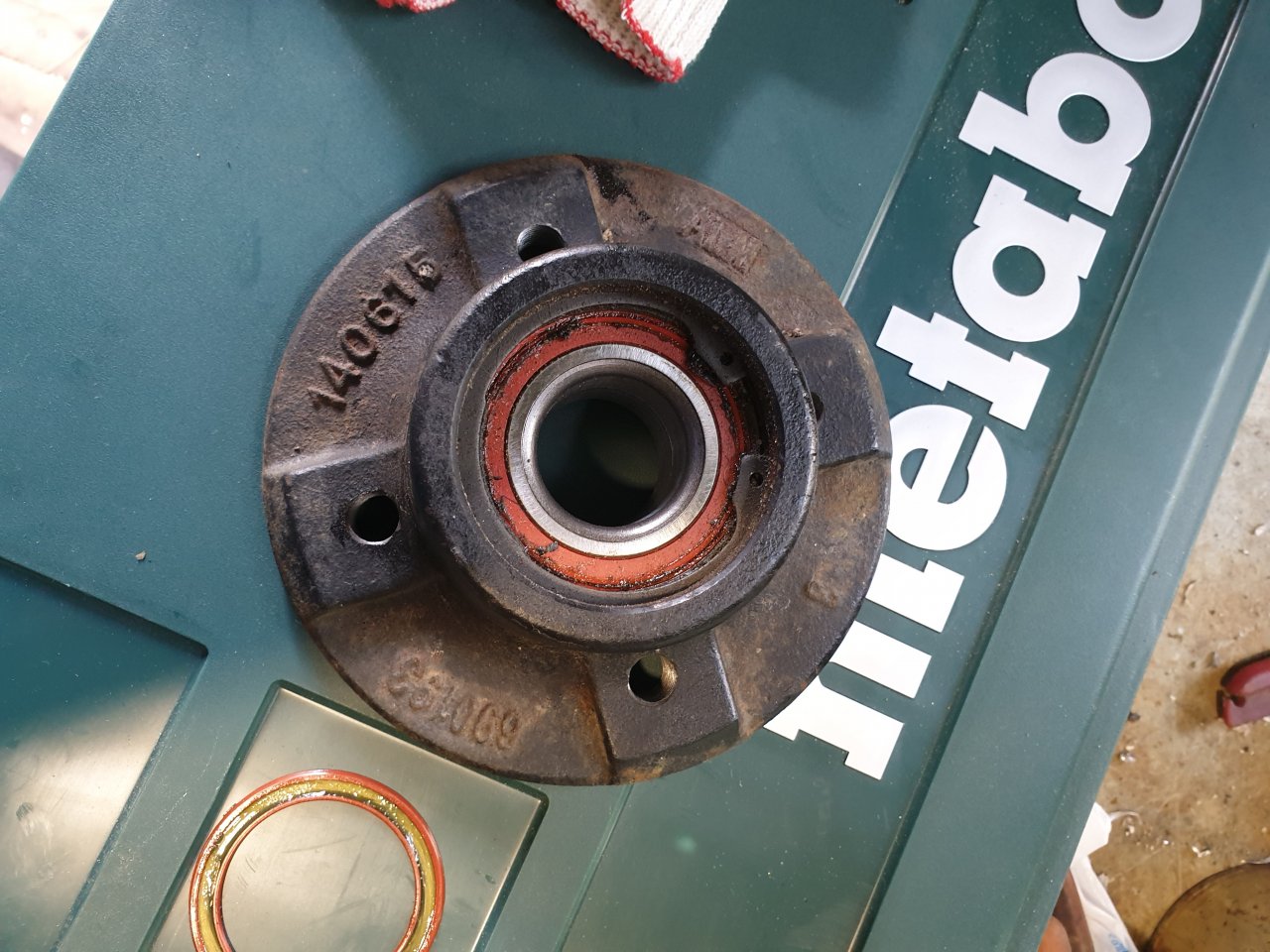

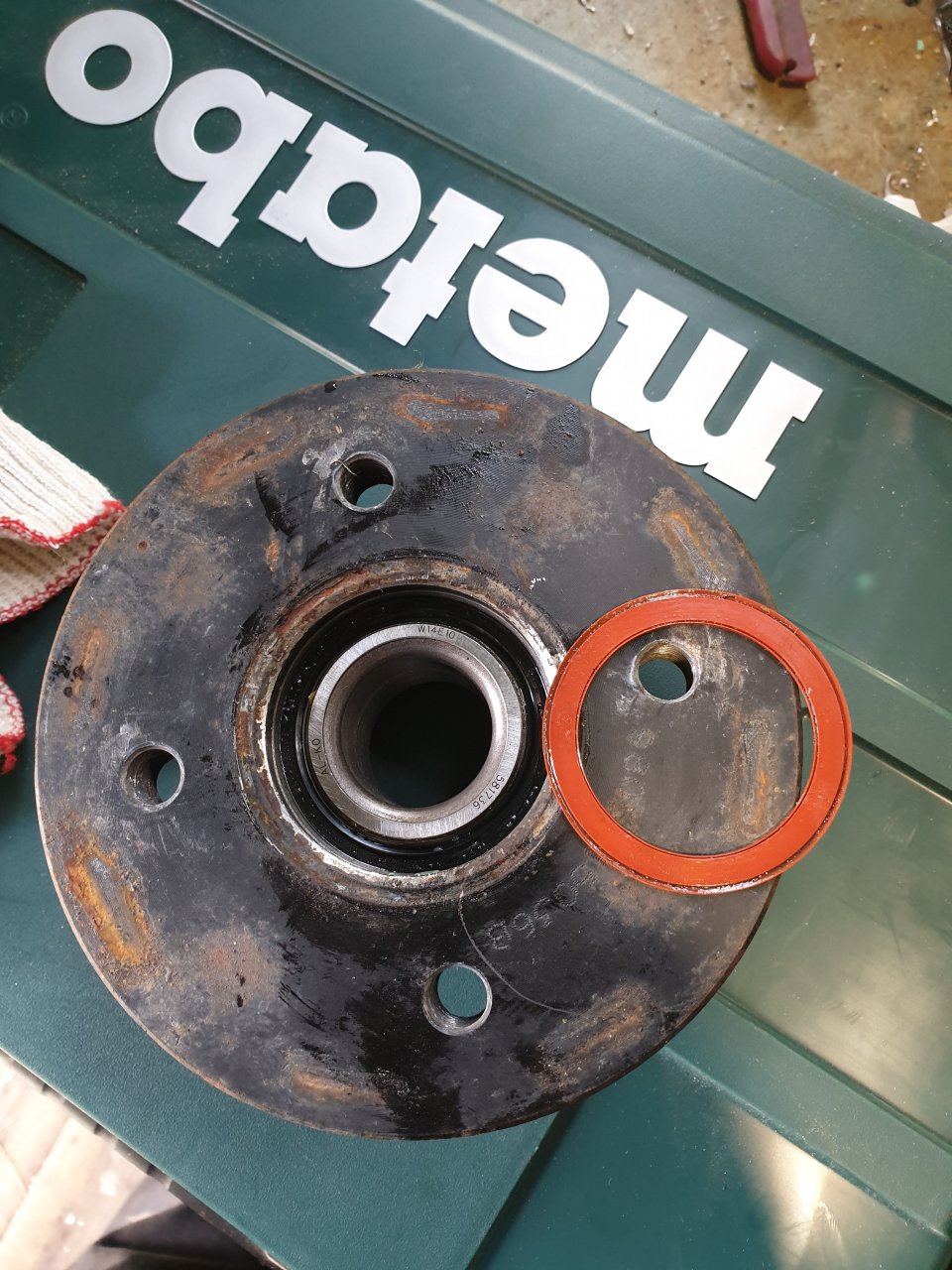

Саранский прицеп, полетели подшипники после 4 х лет. Интенсивной эксплуатации на рыбалку, охоту лето, осень. Средняя эксплуатация 50-70 км за раз. Два три раза в неделю. Поездка на Дон 450 км в один конец.
Появился люфт, шум. Правда смазку не менял. Верней с магазина не заглядывал. Смазки не нашёл вообще сегодня при разборе. Постоянно загонял прицеп в воду.
Загонять в воду - плохо. Я поначалу загонял даже НИВУ на пол колеса и глубже. У меня высоко корма была у лодки на прицепе. И не было лебедки. В итоге замена подшипников и на НИВЕ и на прицепе. Опустил кормовой валик на прицепе ниже, поставил лебедку. Теперь стараюсь глубоко не заезжать.
1 886
Ступица прицепа мзса, постоянно в воду, заганяю , это вроде 5ти лет вскрытие, промазка первая , водой и непахнет
