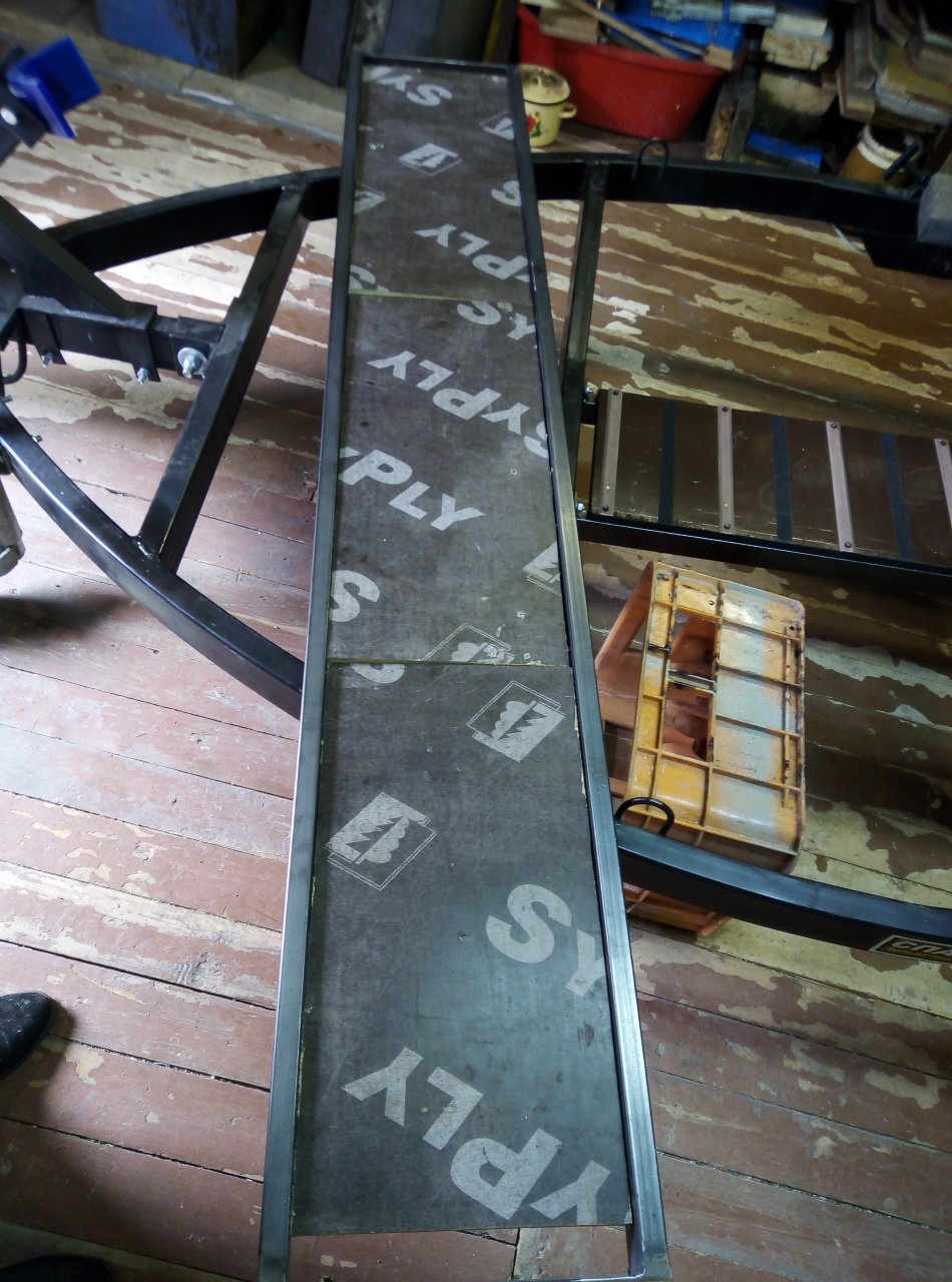

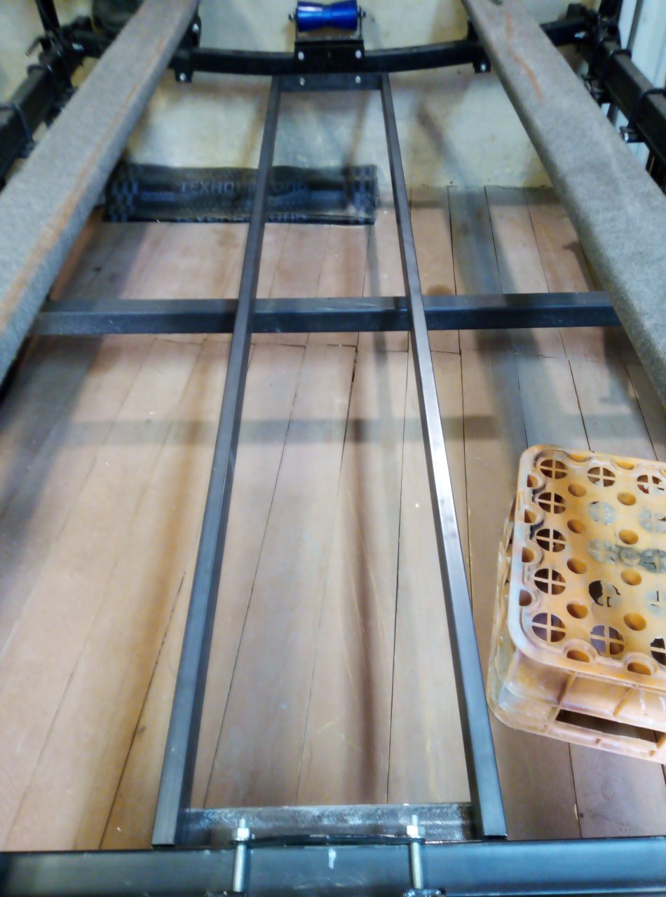

Продолжаем ваять трап в заднюю часть прицепа. примерка и подгонка прошла, осталось покрасить, собрать и установить на место. По многим коментам наклеил противоскользящую ленту на первую часть трапа, на заднюю тоже будем клеить.

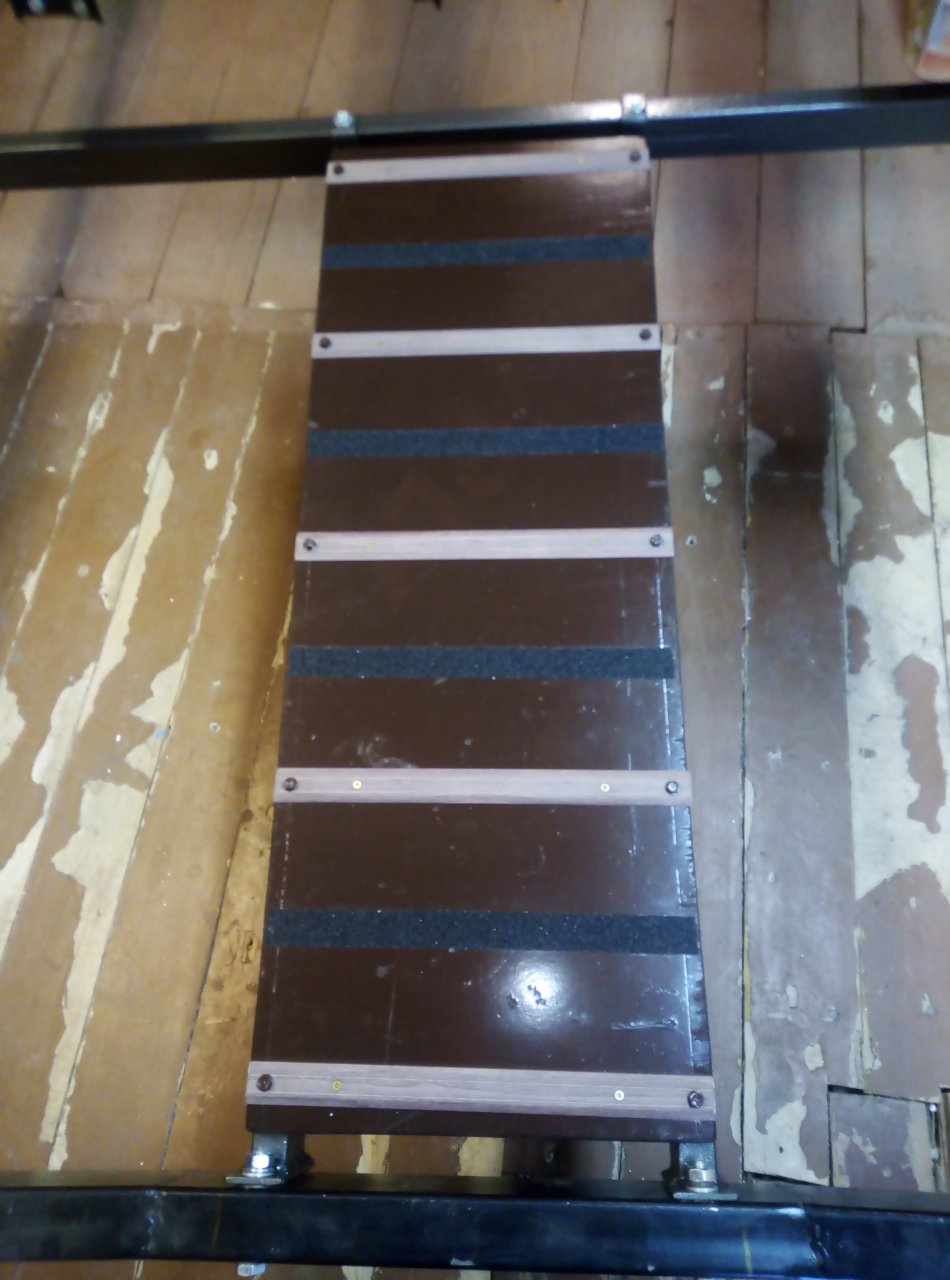

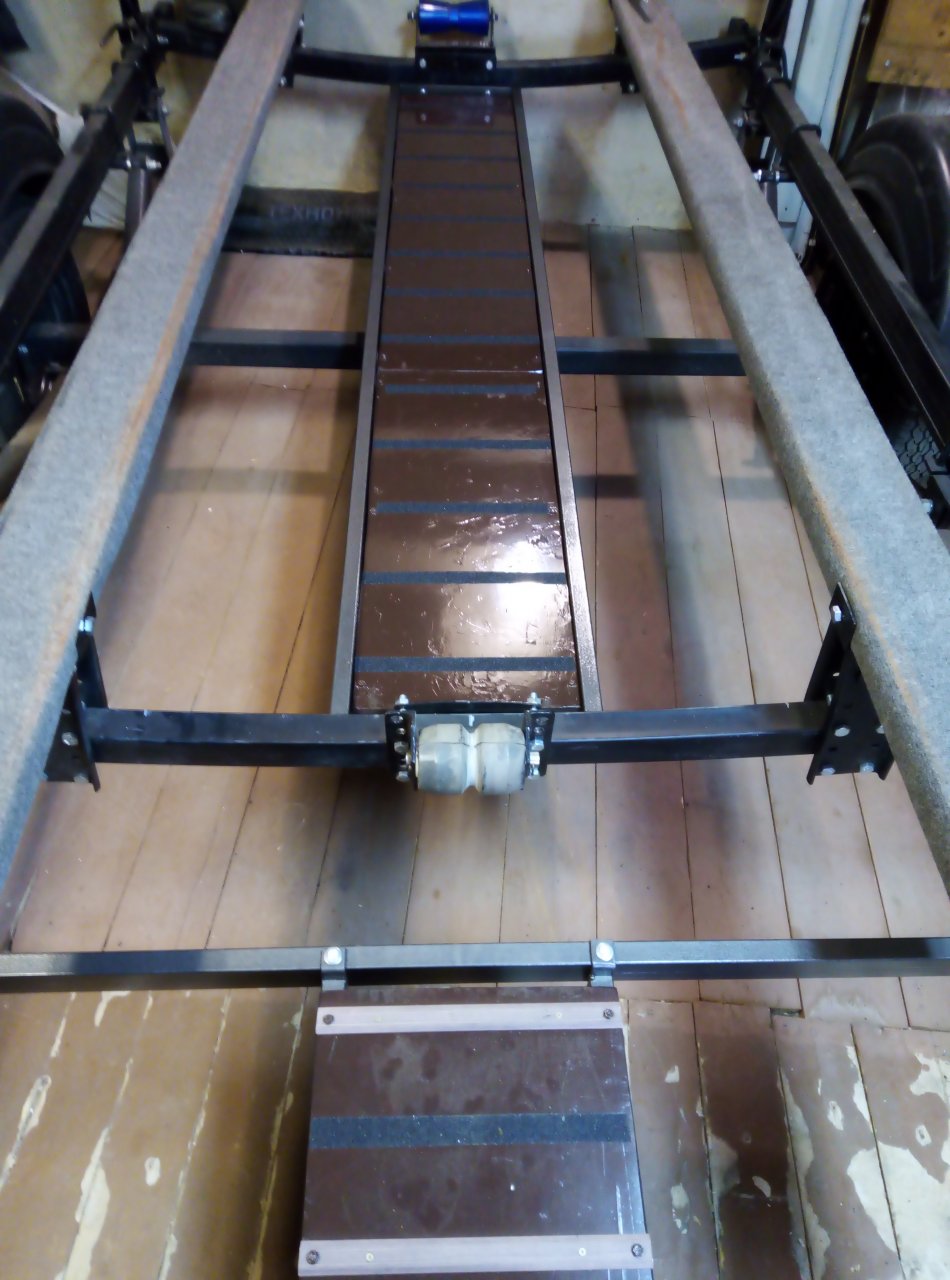

Всё закончил с трапом. Трубу брал 50/25 тонкостенную, длинна заднего 2200, друган говорил что будет прогибаться, сегодня испытал, походил по нему, а сосед сбоку смотрел как гнётся. В итоге нихрена не прогибается, мне понравилось.

Пятидесятка сильно прогибаться не будет.

Например. Что бы в сапогах не слиповать лодку. Заехал в воду, отцепил лодку от лебедки, встал на прицеп и пройдя до конца прицепа спокойно столкнул лодку в воду. За веревку к берегу подтянул и залез в тапочках. Сейчас прыгаю по переборкам, эквилибрист блин! А по трапу будет отлично.

Что бы не перешагивать поперечины прицепа и балку, к тому же лодку в начале спуска толкать тяжело, толкать её легче с трапа, а в конце спуска её прилично тянет, бубенцы на поперечине оставишь, если перескочить не успеешь.
