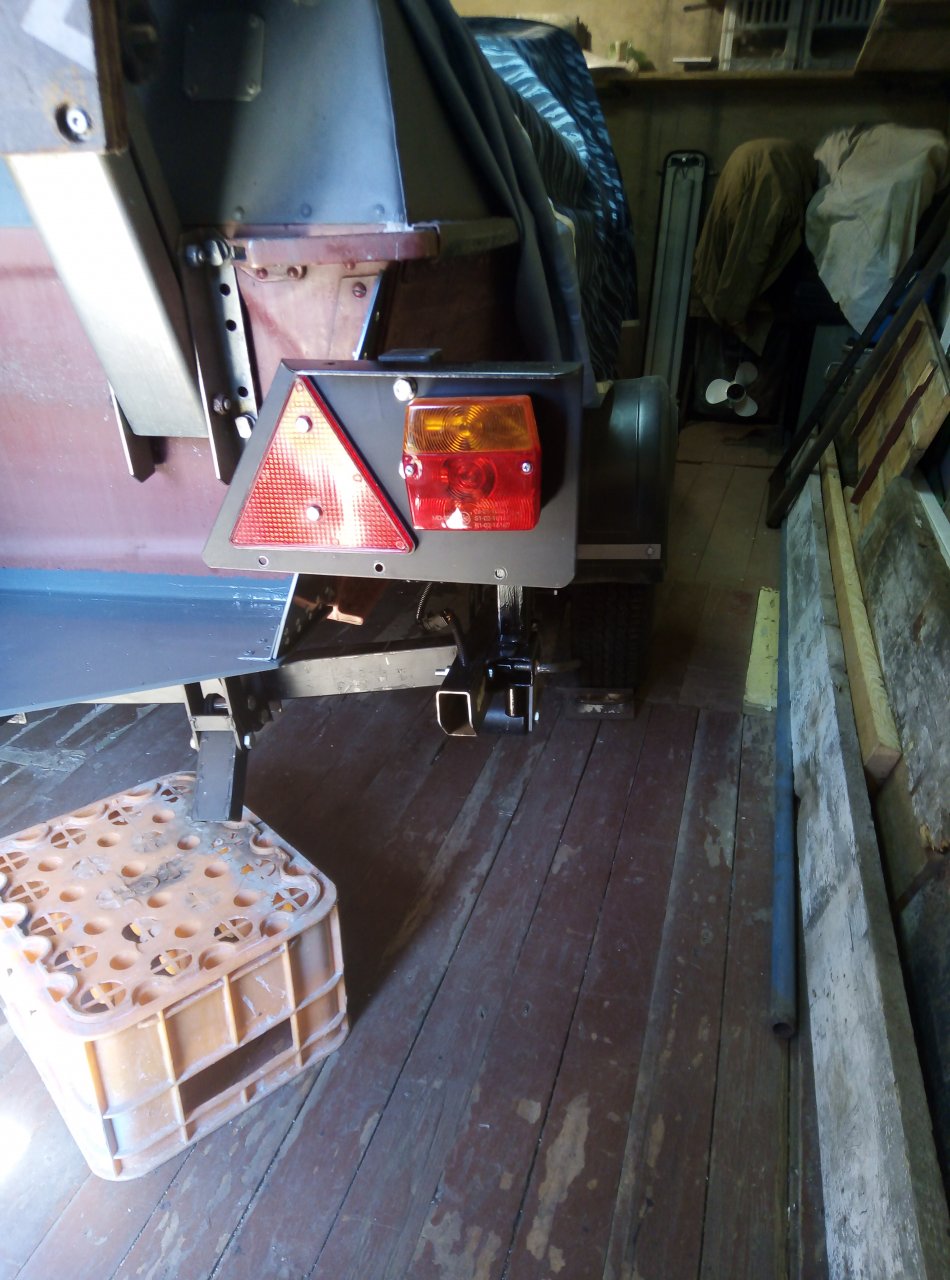

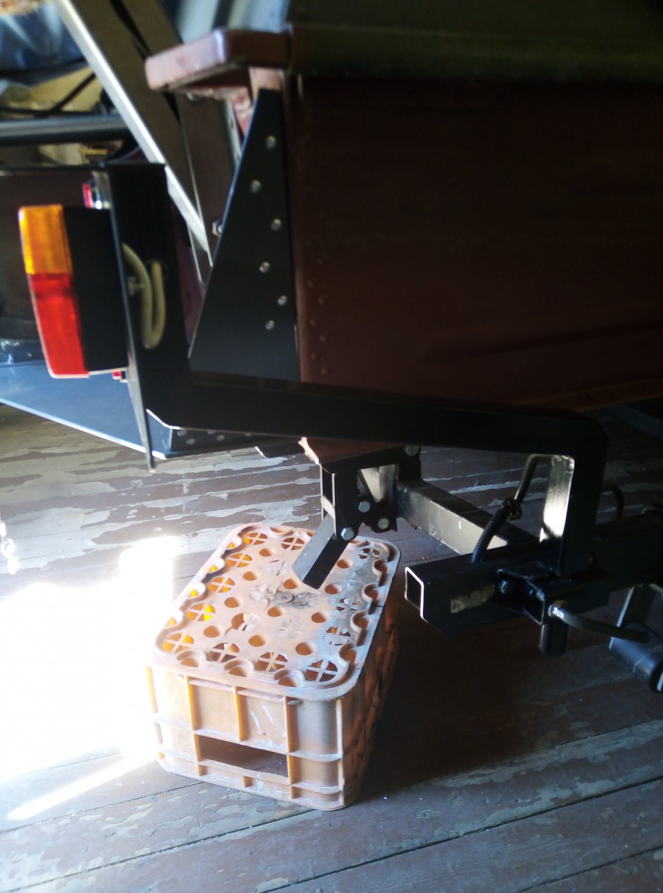

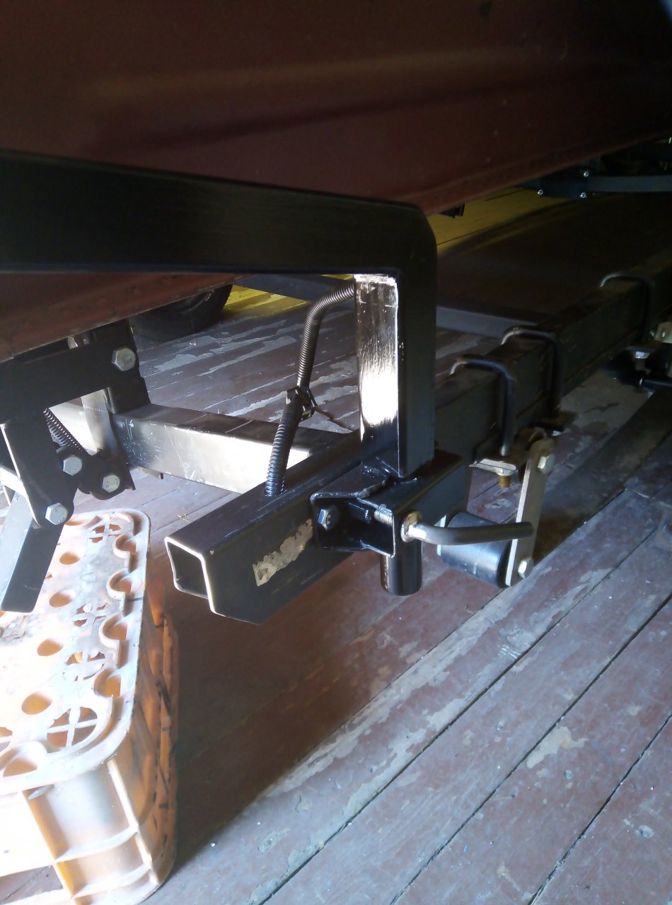

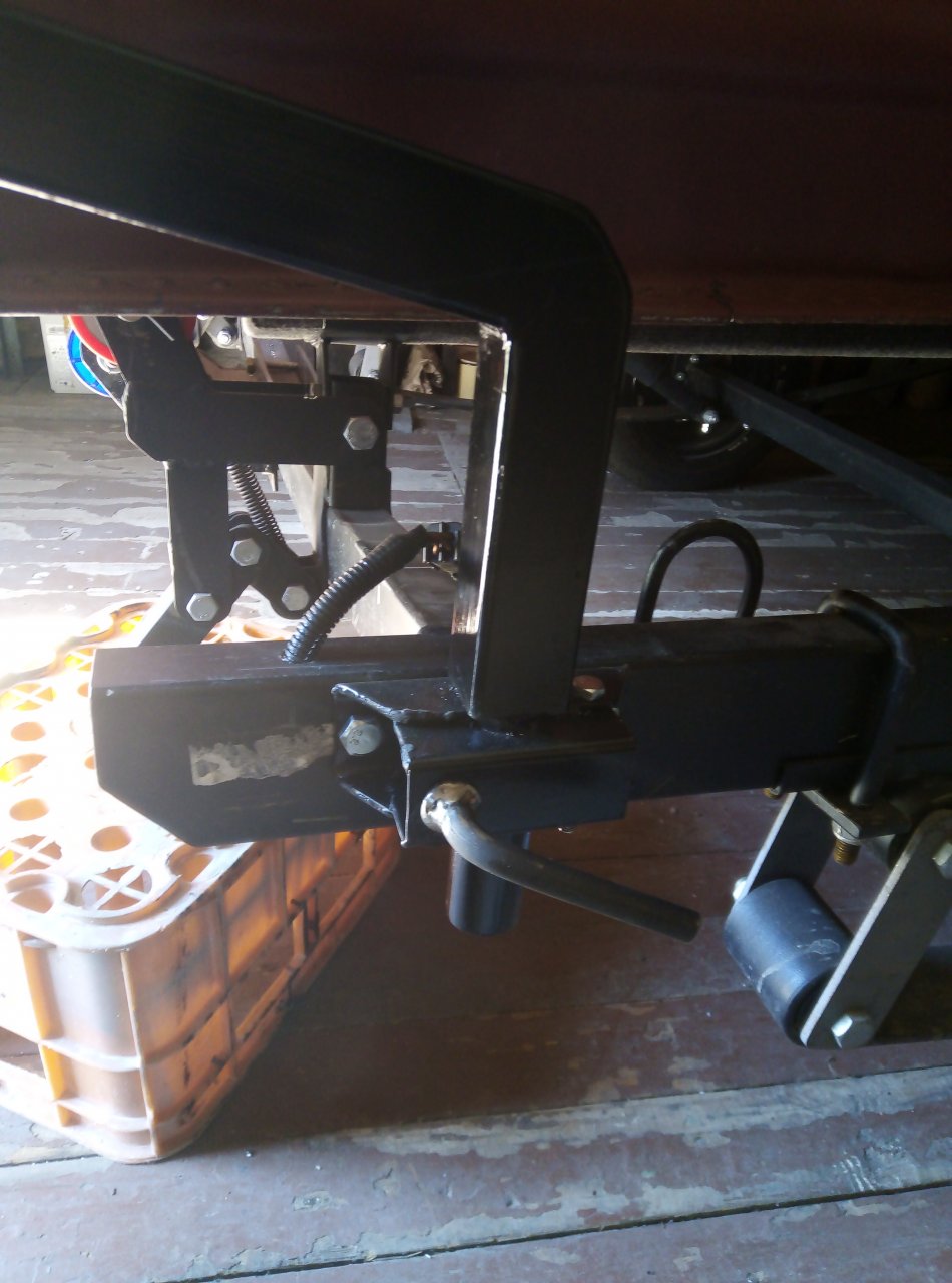

Всем привет. Вот и я доделал задние фонари, поднял на стойках поворотных как у Александра. Делал из квадратной трубы 40/40, кронштейны зажимные тоже делал сам, у нас их не найти, а если заказывать, то дорого. Получилось вполне себе даже ничего. Сын сказал, что теперь не забывать их в сторону отвести когда лодку спускаешь, а то БЯДА будет :hahaha:. Фотографировал на скорую руку, так что как вышло.

Знаю что не за габаритом, но мне не критично, думаю до....ся не будут если что, тем более что до этого фонари ещё дальше от зада находились. В прошлом году останавливали, претензий не было. На дальняк не ездию, своей акватории хватает.

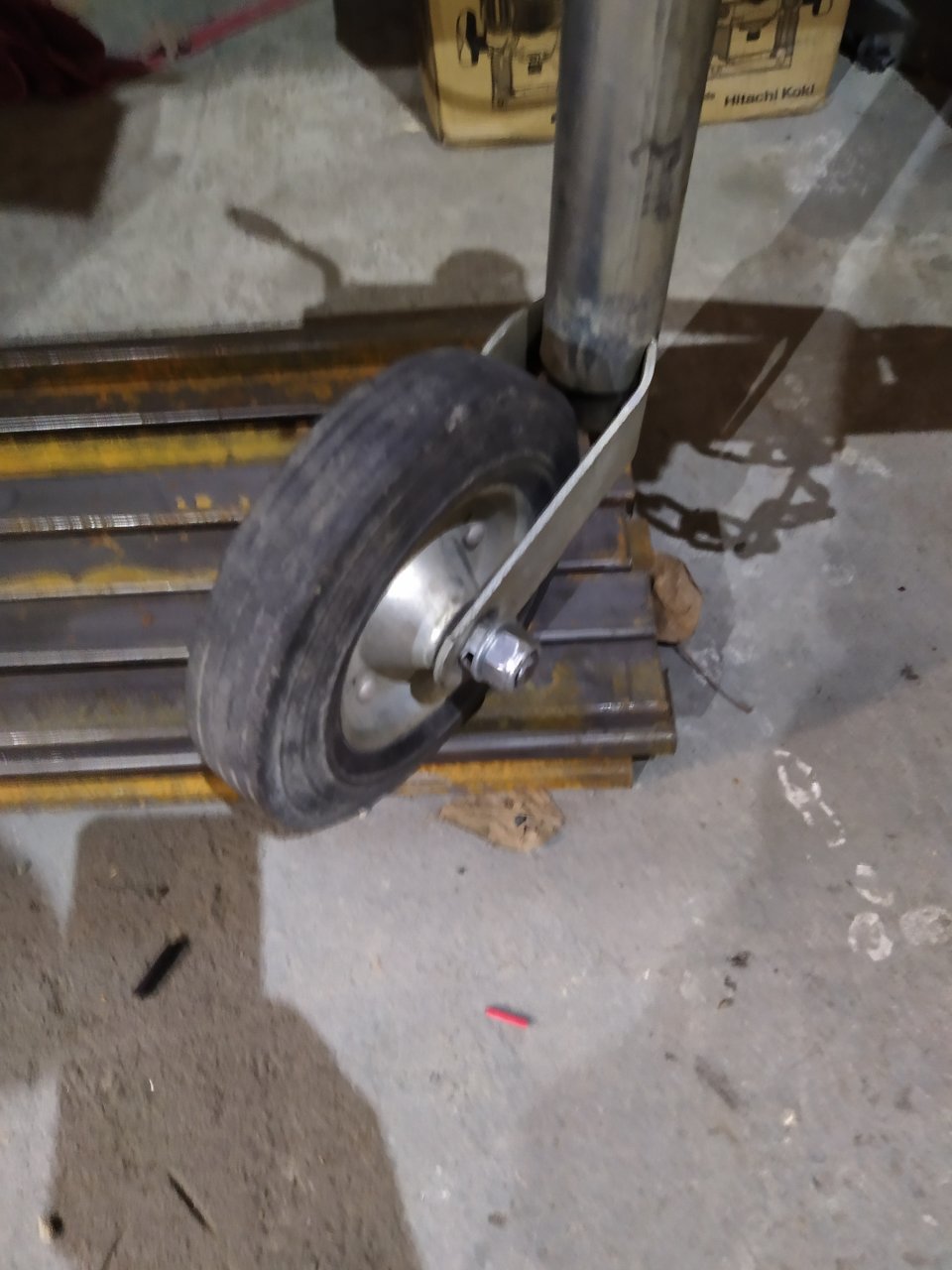

Помогите разобраться с устройством удлинителя дышла, нужно уудлинить 100-120см.
Вот для примера видео, что скажите если с него скопировать?

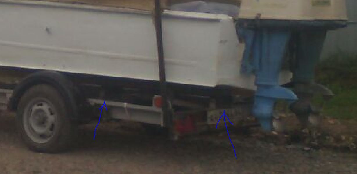

Я на своём А5 приварил два уголка 50х50 и поставил длинный ролик на крайнюю заднюю и среднюю балку, чтобы лодка на стукалась килем.
Когда лодка заходит до упора по ложементам, она приподнимается над роликами на 1,5-3см.

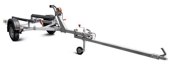

Вот фото, как МЗСА делают. Я похожее делал, но для удешевления вместо шара ставил второй хомут, а на втором конце, к трубе была просто петля приварена, она одевалась на шар фаркопа машины и страховочной петелькой закрывалась. НО человек этим удлинителем пользовался только для того, что бы слиповаться. На дорогах общего пользования могут быть большие проблемы с ГАИ. Если прицеп надо по ним таскать, то лучше делать нормальное стационарное удлинение с регистрацией в ГАИ и внесением изменения в ПТС. ..... Если они это разрешат...

Вот фото, как МЗСА делают. Я похожее делал, но для удешевления вместо шара ставил второй хомут, а на втором конце, к трубе была просто петля приварена, она одевалась на шар фаркопа машины и страховочной петелькой закрывалась. НО человек этим удлинителем пользовался только для того, что бы слиповаться. На дорогах общего пользования могут быть большие проблемы с ГАИ. Если прицеп надо по ним таскать, то лучше делать нормальное стационарное удлинение с регистрацией в ГАИ и внесением изменения в ПТС. ..... Если они это разрешат...Посмотреть вложение 178916

И если это будет заводской удлинитель МЗСА то тоже нужно в птс изменения вносить?
СТОП!!! Прицеп с установленным удлинителем дышла может эксплуатироваться только для погрузки и выгрузки водной техники. Транспортировка прицепа с установленным удлинителем дышла по дорогам общего пользования запрещена.
Это с сайта МЗСА
