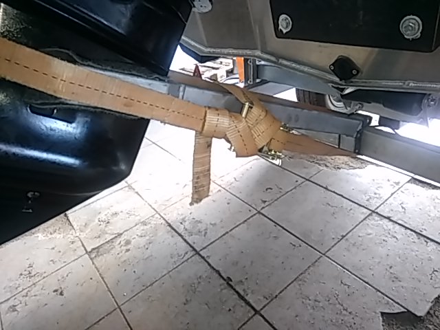

Именно это я имел ввиду, только не нарисовал, надо было бежать на работу.
Да я тоже нарисовал уже после того, как пост написал, потом и добавил, т.к. сказать наглядно показать, тем кто не увидел, что это возможно и не сложно. :drinks:

Александр да всё зачётно получилось! А если забыл ключ и рука например приболела, можно крутнуть "шуриком" :hahaha: как вариант.
Пробовал и "шуриком"ровно 5 секунд и сторона поднята,еще 5 и лодка поднята целиком! :drinks:

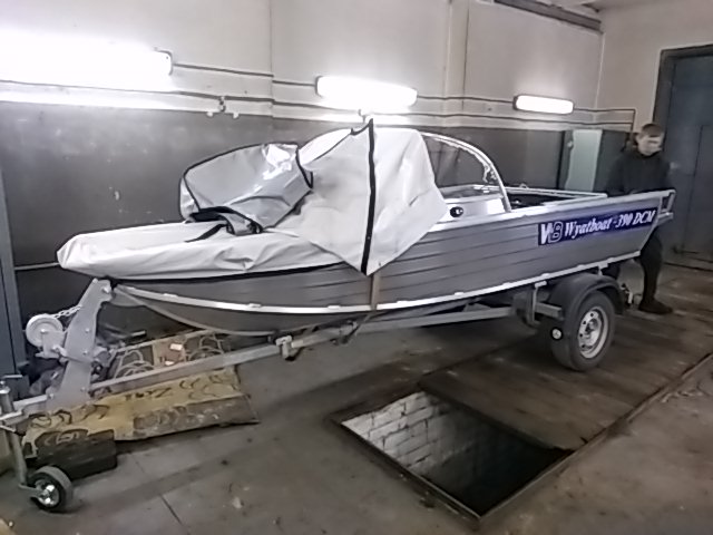

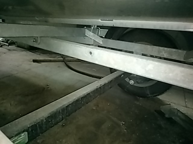

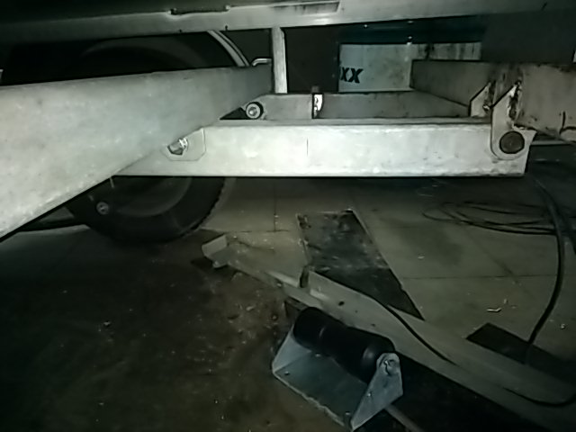

Очередной рицеп подгоняли под лодку. Все знают прицеп мзса. развесовка не придусмотрена в прицепе. Да вообще это не лодочный прицеп, а хрен знает что. Без переделки у него больше 100 кг на шар было. Задача была развесовку зделать по возможности правильно, короче чтоб было все по уму.

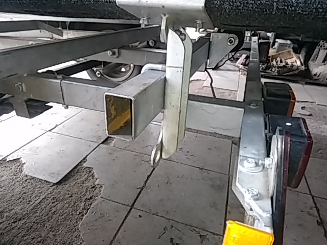

1 354

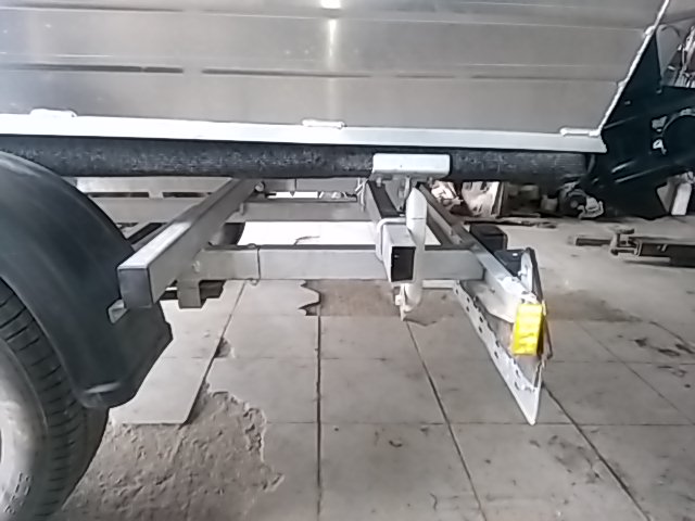

Сместили лодку чтоб нагрузка на шар стала не больше 50кг. Сместил дышло назад, зачем оно лишнее спереди. Здесь видно примерно на сколько. Да еще задача стояла делать все так чтоб была возможность при случае все вернуть как было. Ни одной втулки даже в нагруженных балках нет. Со временем все это будет слабнуть и расшатываться. На конец балки, которая выдвинулась сзади прекрепили перекладину. на неё будет крепиться ролик, который там и стоял, на концах будут стоять удлинители рамы.

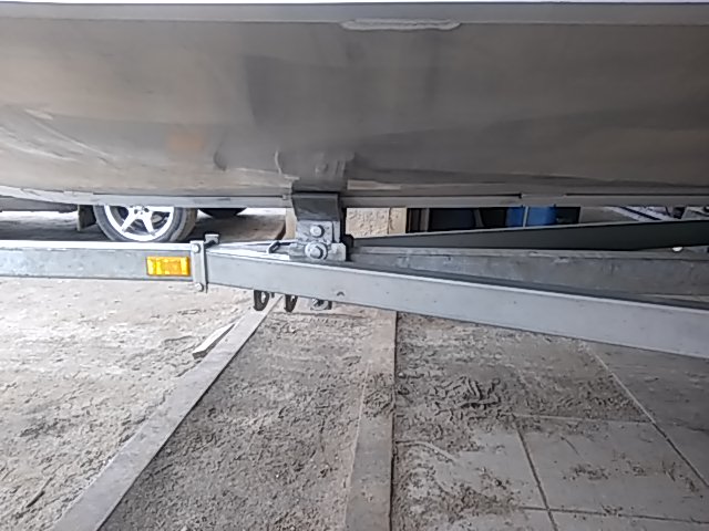

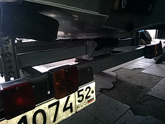

1 354

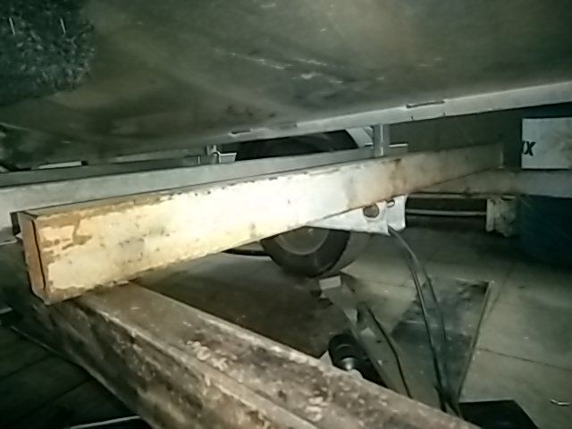

Ложементы короткие, их сместили до транца. Закрепили опять же на добавленую перекладину. Фонари выставили как положено по правилам, не дальше 80см до края, если не переставлять они остаются глубоко под лодкой.
1 354

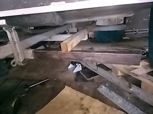

Лодка спереди ложится в ловушку, крепить ложементы там просто не к чему. Конструкция прицепа очень не удачная, лодка стоит высоко, опустить её нет возможности. оставили 2см до поперечных балок. Чтоб такое выбирать он должен быть на много дешевле конкурентов, или покупатель должен быть совсем не в теме.
1 354

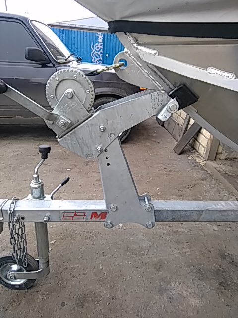

Переставил лебедку и упорное колесо. Почему то лебедка была установлена так что она вдавливала лодку в прицеп. наверно так её установил продавец лодок (лодка была куплена с прицепом). упорное колесо стояло со стороны ручки лебедки. они мешали друг другу. это уже устанавливал производитель прицепов. Почему? Ну и конечно упор двигателя, чтоб двигатель не болтался, и не разбалтывал рулевой трос и рулевой редуктор.

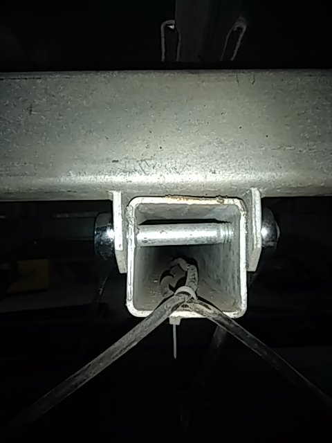

Лёша ! Упор самодельный?
1 354
у меня все самодельное. Иногда не понимаю за что люди деньги платят. Цена метра профиля 140руб. Выводы сделаете сами.
