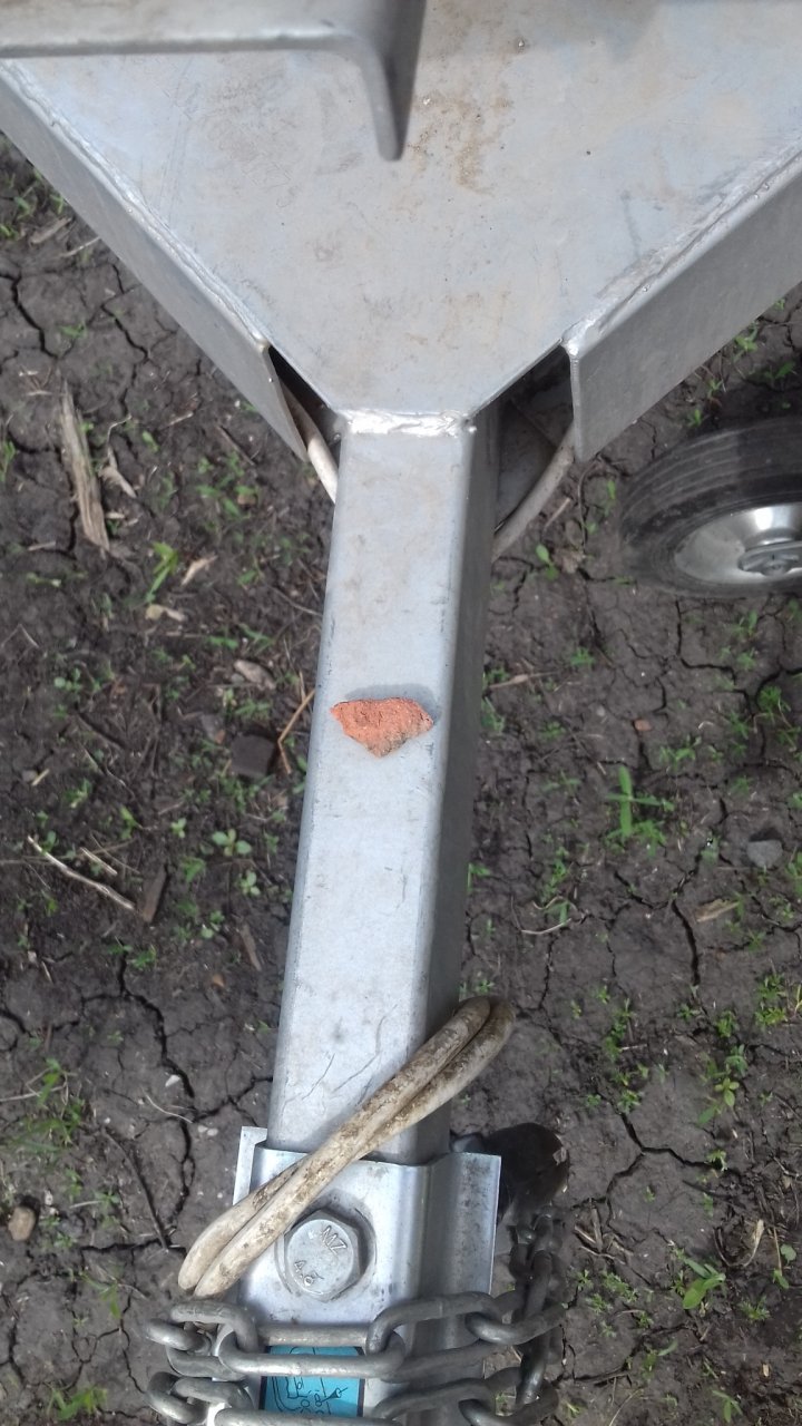

  1. Переставить упор максимально близко к фаркопу - мм на 400 похоже можно, НО переделать надо будет крепление лебедки.
  2. Удлинить дышло, как я писал выше и надеяться, что менты не придерутся.
О!! или 3тий - переставить упор и чутка удлинить дышло.
Упор поставлен по максимуму к фаркопу, а если всё дышло заменить, тогда будет как с завода 4.7?

Дышло заменить конечно можно, НО оно у тебя приварено к раме!!!
Резать я бы не советовал. Лучше удлинитель. И, судя по твоему фото упор переставить можно. Сейчас он у тебя внутри рамы, а переставить наружу на дышло.

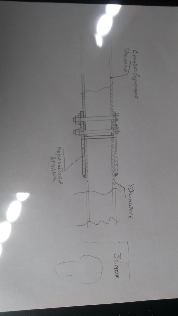

Думаю всё же постоянно удлиню примерной как на видео и если гайверы совсем одолевать будут поменяю прицеп.
Остался один вопрос - на сколько максимум можно удлинить ?

Нати профиль который можно одеть на этот, плотнечком, точно будет надежно, даже самому зрабить

А также незабуть само прецепное найти ,которое можно надеть, и при такой надетой надо будет дышло крепление переделывать, дышло длинное не тлько имеет прогиб ,хоть и стоит 80×60 но и боковой изгиб про двежении ,хоть и минимальный , поэтому и делают раму прицепа ,,U,, ити ,,V,, как можно меньше длинну дышла :drugi:, в мзса это решали с помощью удлиннение рамы, в твоем прицепе пошли легким путем, дышло удлиннили, при том нагрузку что то ненашол ,неуказал завод

Сейчас померил, ролик под киль можно вот в этом месте поставить где кусочек кирпича, а лебёдка будет работать только как затягивающее устройство и при транспортировке можно её отцепить и получиться лодка будет лежать только на заводской раме
Ну вот, а говорил, что сдвигать вперед некуда :)
1 886
Сейчас померил, ролик под киль можно вот в этом месте поставить где кусочек кирпича, а лебёдка будет работать только как затягивающее устройство и при транспортировке можно её отцепить и получиться лодка будет лежать только на заводской рамеПосмотреть вложение 178920
Лодка должна лежать на ложментах, и быть уперта в носовой упор, лебедкай, а не на роликах. На ложментах

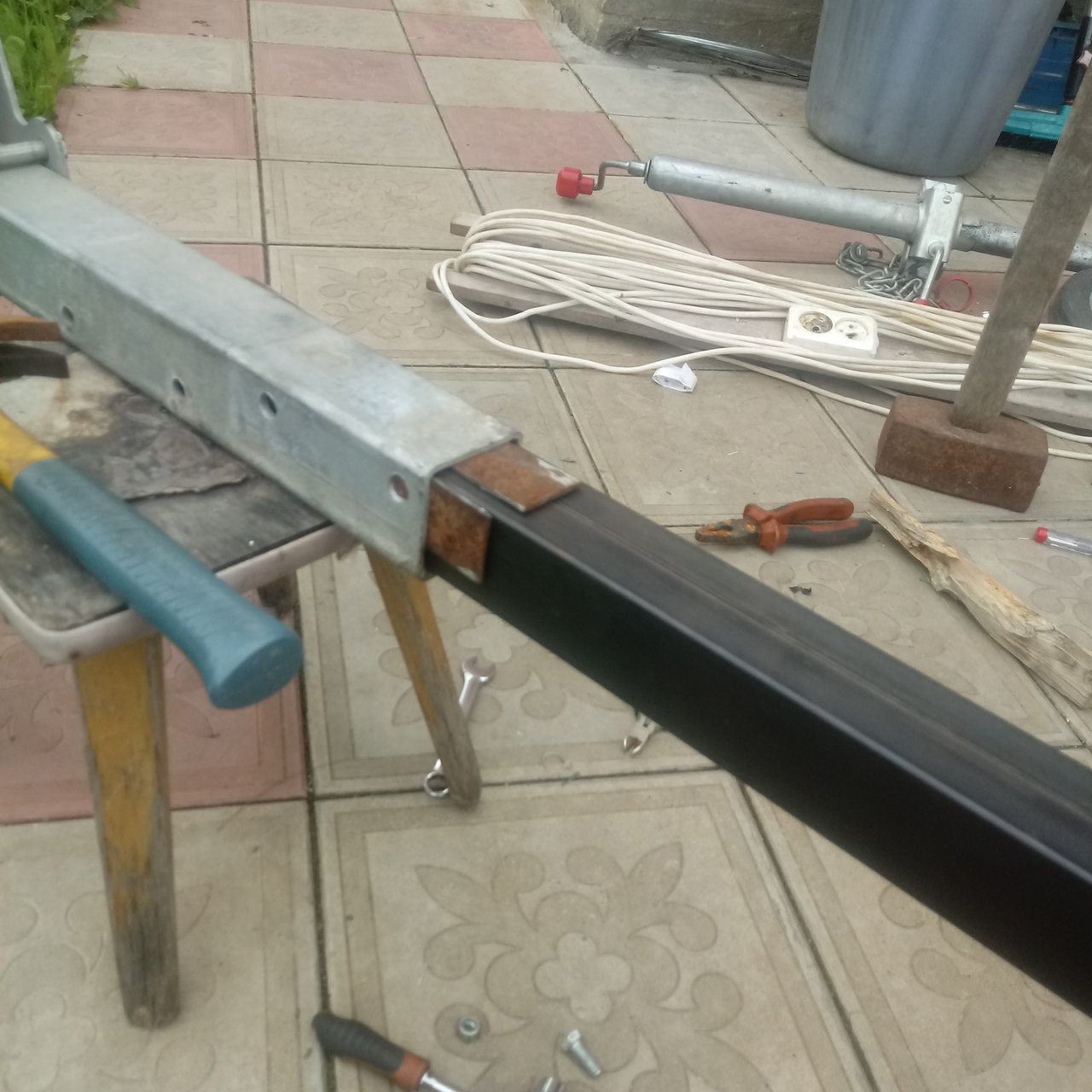

Вот из соседней темы-
Всем доброго времени суток.
Решил удлинить свой лодочный прицеп.
Собственно на фотографиях все видно, внутрь "родного" 60х60х3 сделал вставку 50х50х2, скрепил стальными болтами М12 с шайбами и гравёрами, накрыл метровым профилем 60х60х2, сделал внутрь 2мм вставки, чтоб не болталось, затем покрасил молотковой серебрянкой "панцирь", получилось на мой взгляд не сильно "колхозно". Если есть вопросы, спрашивайте, высказывайте свои мнения по поводу надежности, законности и прочего.

В соседней теме ТС сварил квадрат из двух уголков и вставил во внутрь, что скажите опытные таком варианте?
Как по мне так делоть чтоб небыло заметно, для гаи, краску под цвет цинка подберешь, и вобще некто неузнает
Собственно на фотографиях все видно, внутрь "родного" 60х60х3 сделал вставку 50х50х2, скрепил стальными болтами М12 с шайбами и гравёрами, накрыл метровым профилем 60х60х2, сделал внутрь 2мм вставки, чтоб не болталось, затем покрасил молотковой серебрянкой "панцирь", получилось на мой взгляд не сильно "колхозно". Если есть вопросы, спрашивайте, высказывайте свои мнения по поводу надежности, законности и прочего.Посмотреть вложение 178926Посмотреть вложение 178927Посмотреть вложение 178928Посмотреть вложение 178929Посмотреть вложение 178930Посмотреть вложение 178931
:shock:я бы так никогда бы незделал, прфильной трубы немеренно в продаже, какой хочешь,

За это гайцы по головке непогладят, в рб так вобще первые, ну у вас ТО проходить ненадо, вам везет
Гайцы за любое изменение по головке не погладят ((
Но в этой конструкции, в отличии от видео ТС экономит на сцепном замке и шаре - это раз, крепит удлинитель в существующие отверстия дыша и узел крепления будет жестче - это два и самое главное - изменения менее заметны.
Но... ни дай боже с такими изменениями попасть в аварию - автоматом всех собак могут повесить.
Я бы наверное сначала сдвинул упор, а если не поможет, то задумался бы о замене прицепа.
И вы правы на все 100%
