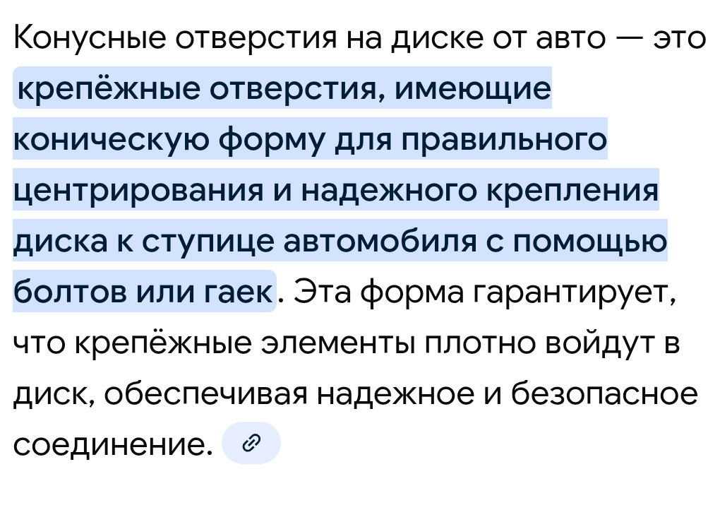

Туарег, не надо копипасты откуда-то. Там из разумного написано только что плотно войдут в диск, обеспечивая надежное соединение. Так и инструмент в металлообработке садится через конусное соединение. Там, правда, конус реально центрирует но еще и закусывает инструмент в конусе так, что и шпонки не нужны. Вот и конусная головка закусывается в конусе диска, и при этом имеет площадь контакта гораздо большую что способствует меньшей деформации и смятию нежели просто шпилька с диском контактирует.
