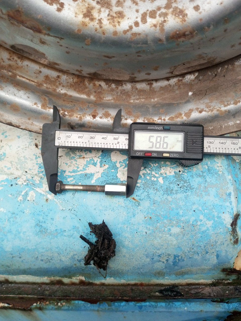

...Отвечаю на вопрос мне.
Дааа...чертежи это здОрово...
Но,обратимся ка лучче к реалиям...А реалии порой бывают совершенно иные...чем все эти чертежики...
Вот тебе именно заводская ступица десяточная.Снятая с з/м машины,впервые с ее установки на заводе...они идентичны восьмерошным,как впрочем и всему ряду ВАЗ П/П.
обрати внимание,как проточена ЗАДНЯЯ ступица...
А вот вам обычный ваз диск штамп и его цо:
Тк штангелем к дырке не подлезть быстро сварганил волшебный "калибр":
итого...
Диаметр ступицы на 4 десятки БОЛЬШЕ диаметра цо.
От так от.
Так чем центрируется диск??

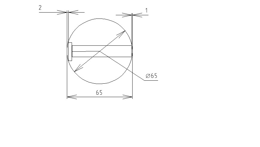

Круглое мерить большим прямоугольным!!!! Нас не победить. :lol::crazy::hahaha::shock:
267129
267130
267131
267132
yaua1974
09.10.2020
8 840
2 779
Покровск
Чудак Олежка...
Опять чертежики?
Чем блеснуть то хотел?
Думал,тут про это не знають?
Дык там не болтом на 32 меряли...
...какие то мыллымэтры там намерял-нарисовал...умора.А чо диаметр болтика забыл указать?Склероз?местами...
Ты в ручки то возьми уже чо нибудь кроме как в програмке рисовать,да убедись,шо никаких там твоих мыллымэтров погрешностей нет.
Жалок ты Олежка...

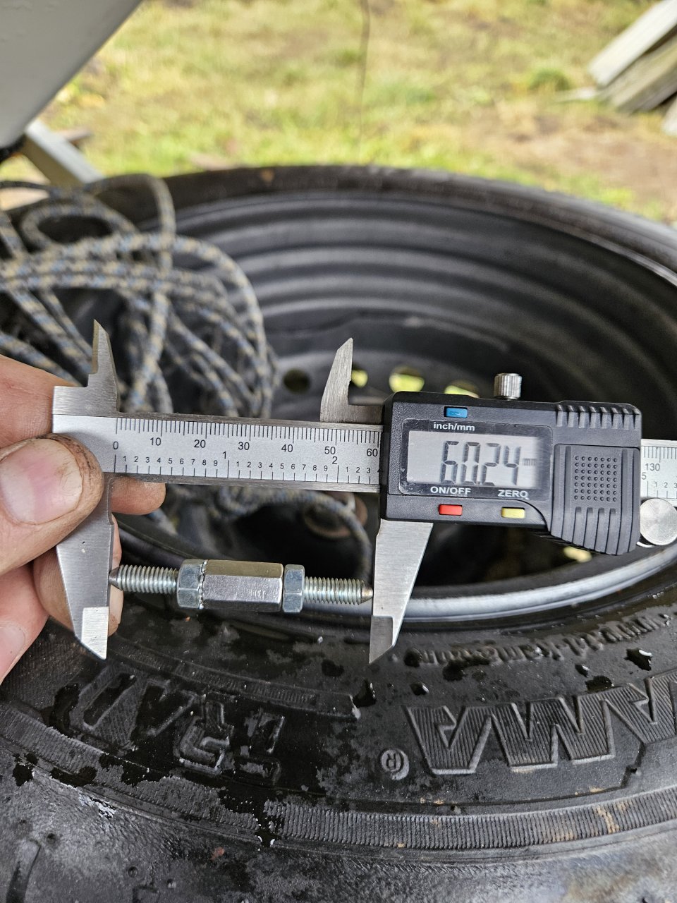

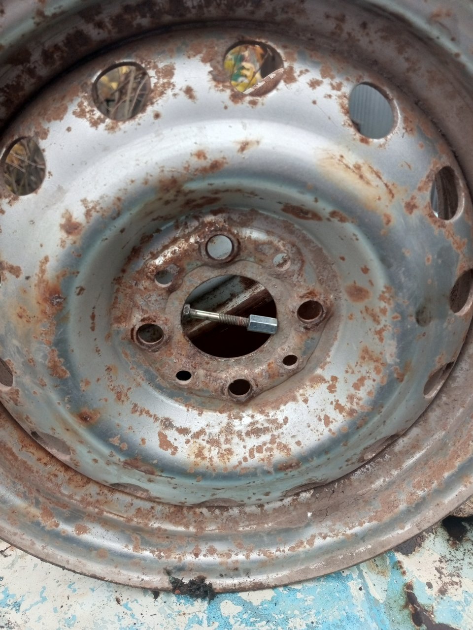

Новое колесо,гайками зафиксировал, и плюс еще свободный ход чтоб достать, и того,24сотки в плюсе
267133
267134

Новое колесо,гайками зафиксировал, и плюс еще свободный ход чтоб достать, и того,24сотки в плюсеПосмотреть вложение 267133Посмотреть вложение 267134
Вау!...24 сотки...:lol:
Вот шо значет заточенный болтик!
Олежа с володей одобряют...:lol::lol:
На погрешности при изготовлении дисков можно нас...ть?
А ты сотри красачку-дырочка исчо больше будет!:lol::lol::lol:
1 887

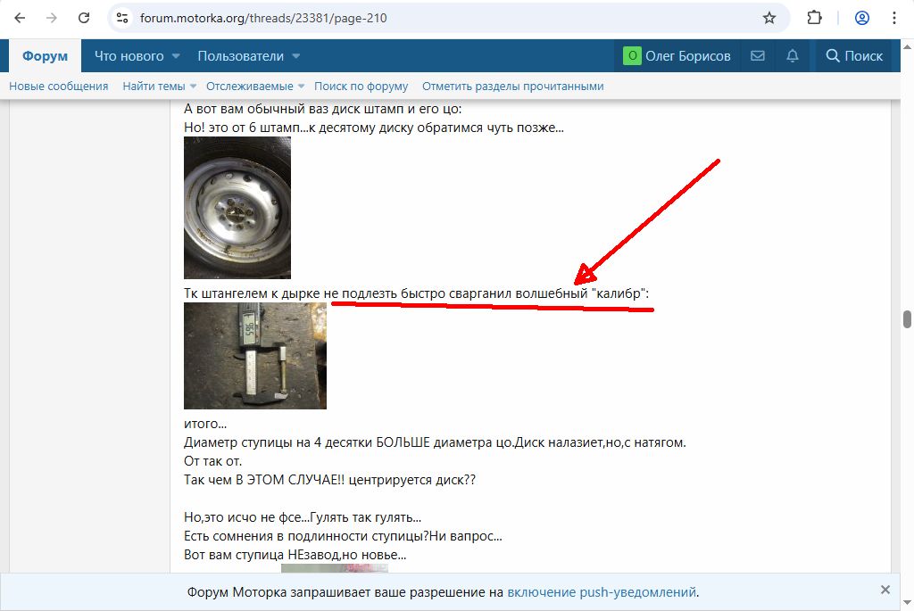

Но! это от 6 штамп...к десятому диску обратимся чуть позже...
итого...
Диаметр ступицы на 4 десятки БОЛЬШЕ диаметра цо.Диск налазиет,но,с натягом.
От так от.
Так чем В ЭТОМ СЛУЧАЕ!! центрируется диск??

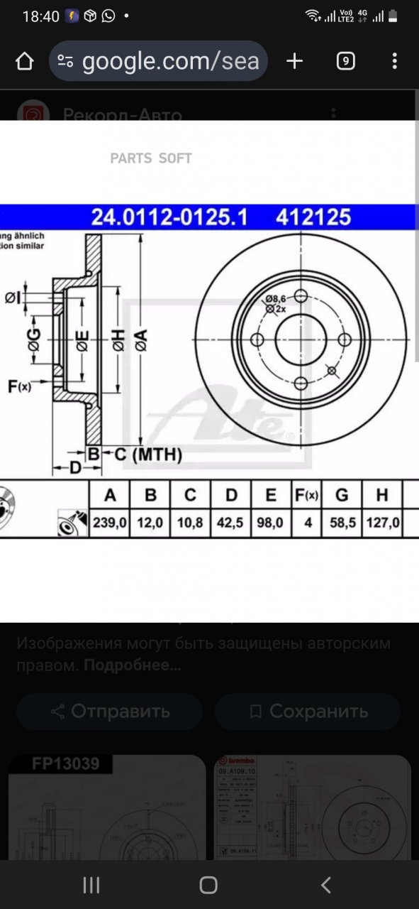

Для начала вообще не понял что и где ты там мерил. Как диск должен проскочить бурт после которооо велся замер?
Во вторых замер ты делал в местах где центоуется тормощные барабаны и диски.
В третьих есть чертпжи тех самых дисков и как ты оденешь диск с отверстием 58,5 на ступицу 60мм еще
один вопрос....267137
один вопрос....Посмотреть вложение 267137
