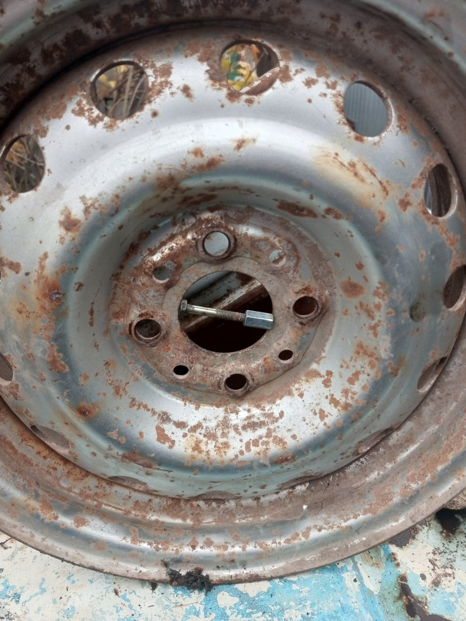

Туарег, не надо копипасты откуда-то. Там из разумного написано только что плотно войдут в диск, обеспечивая надежное соединение. Так и инструмент в металлообработке садится через конусное соединение. Там, правда, конус реально центрирует но еще и закусывает инструмент в конусе так, что и шпонки не нужны. Вот и конусная головка закусывается в конусе диска, и при этом имеет площадь контакта гораздо большую что способствует меньшей деформации и смятию нежели просто шпилька с диском контактирует.
Так 3 болта как раз центрируют неплохо относительно 4. Я же говорю чтоб неплохо центрировать болтами надо нечетное количество болтов, но основная центровка, и таки правильная, все-таки по цо осуществляется.
Что то никтл там не додумался по 3м,5ти и тд точкам цертры искать....267108

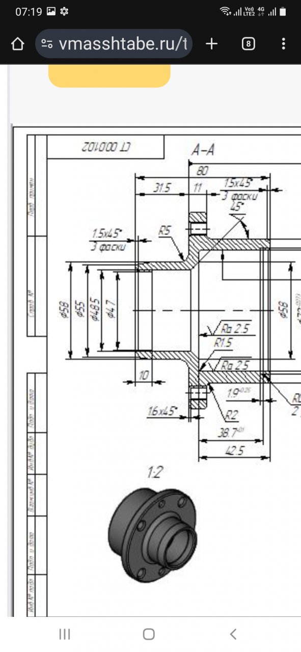

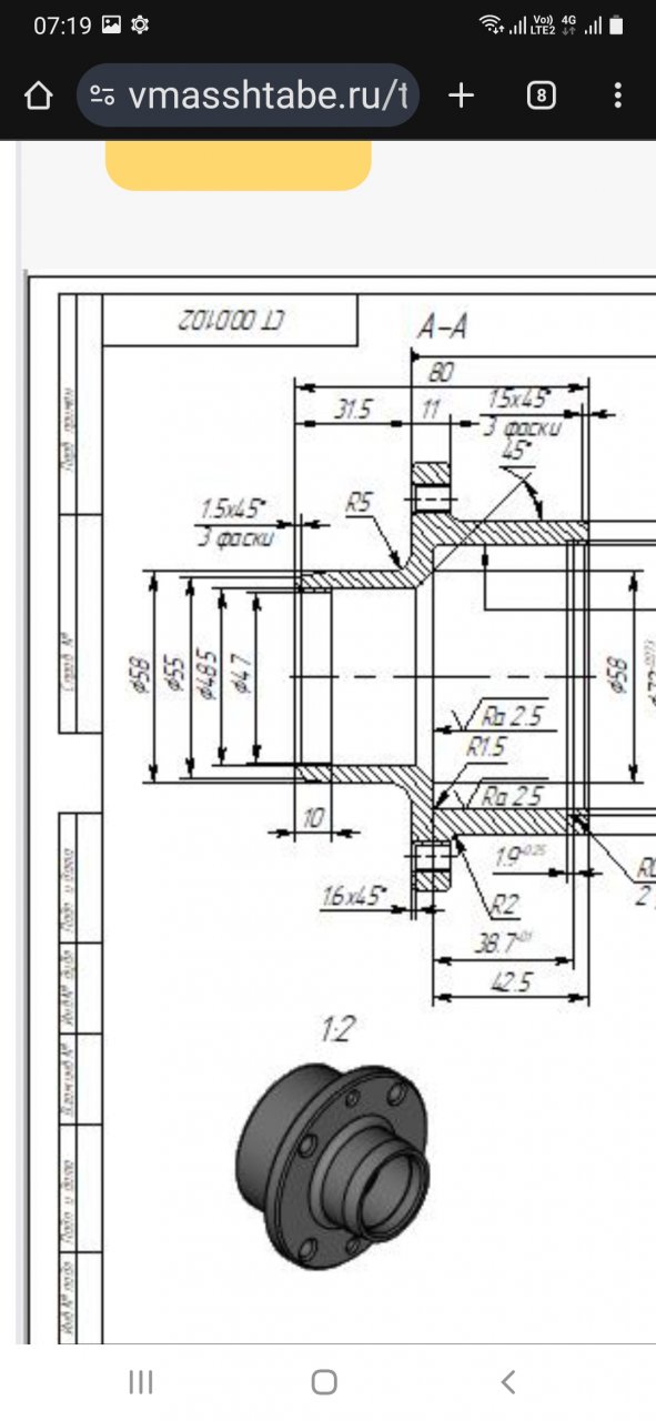

Нееее,ты задал вопрос,никто не ответил...значит просвещай.
Чертежи читать умеешь? Да или нет?Спрашиваю только ради того, чтобы разговор не оказался слепого с глухим.
Не умею,на пальцах объясни...ведь это так просто...а Табаки пока пусть постоит и не лайкает лайки тебе...
Ты спросил ,я ответил ..что не так? Ну не умею читать чертежи,объясни на пальцах.....
16 386
1 107
Сам набросай простенький чертежик от руки вид спереди с размерами и поговорим.

Спрошу у тебя....
ДискПосмотреть вложение 267106
СтупицаПосмотреть вложение 267107
Оба заводские...
Чем центруется???
Какие здесь нагрузки на ЦО?.?

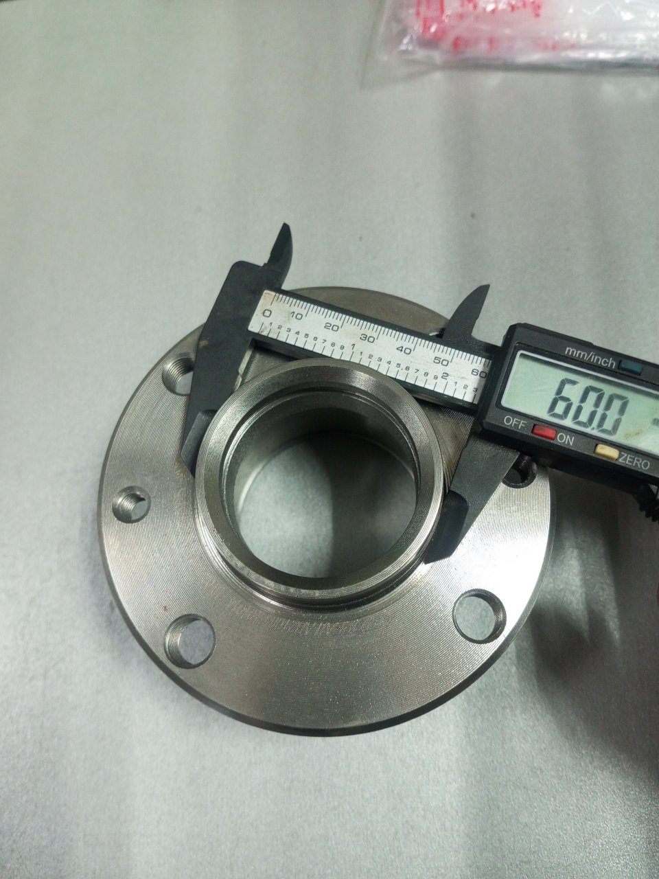

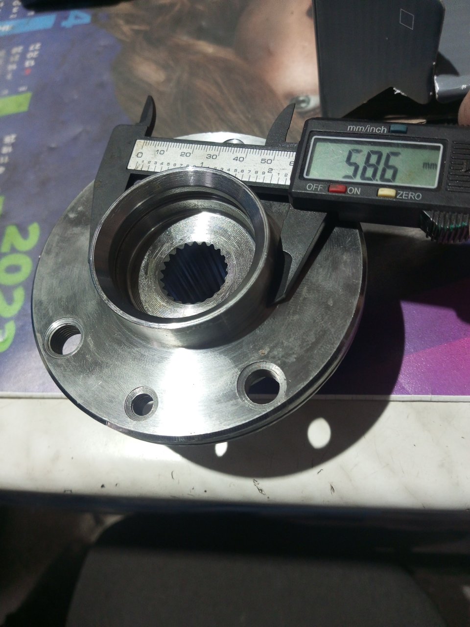

Вот тебе именно заводская ступица десяточная.Снятая с з/м машины,впервые с ее установки на заводе...они идентичны восьмерошным,как впрочем и всему ряду ВАЗ П/П.
обрати внимание,как проточена ЗАДНЯЯ ступица...

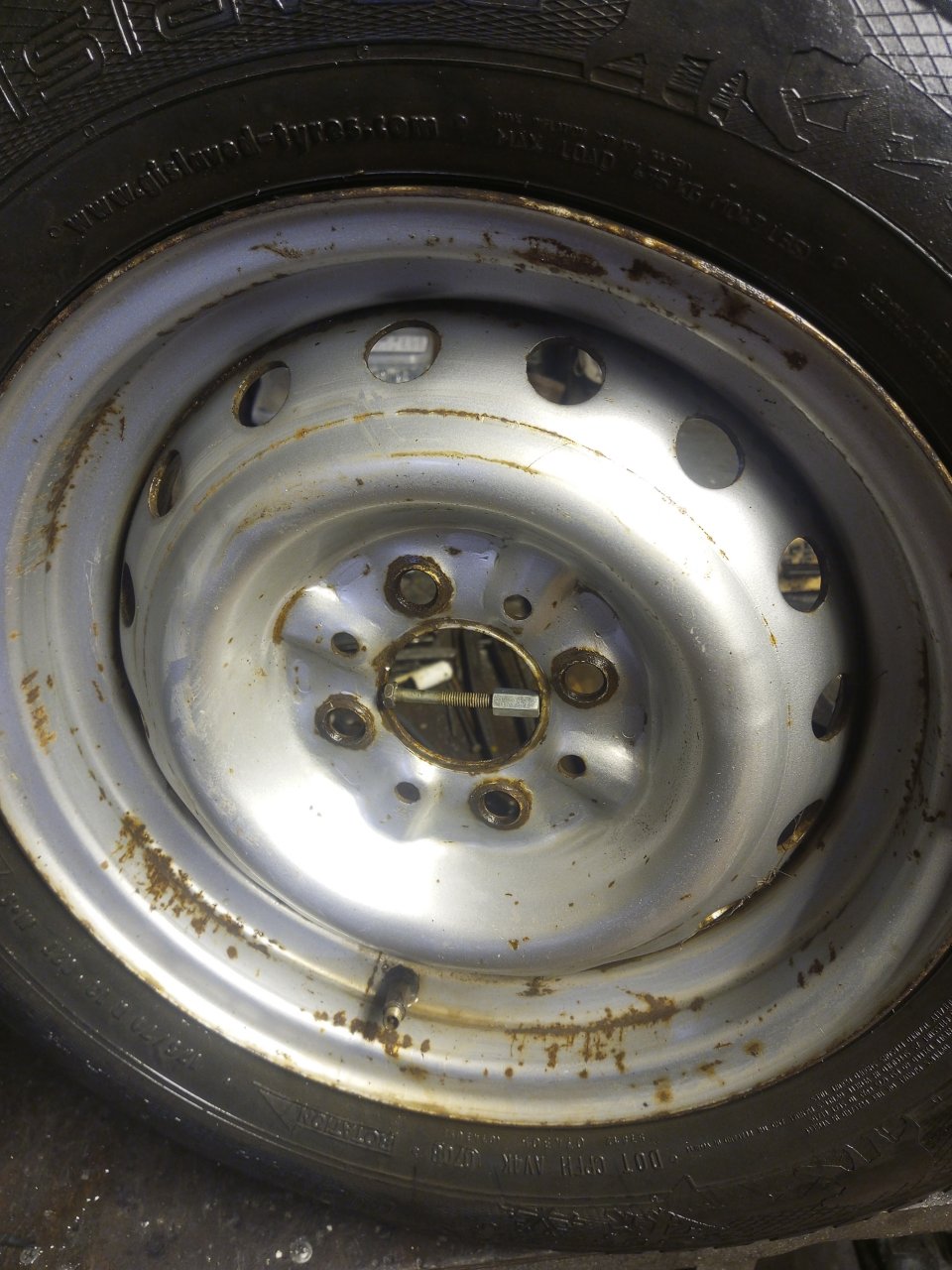

267110
А вот вам обычный ваз диск штамп и его цо:
Но! это от 6 штамп...к десятому диску обратимся чуть позже...
267111

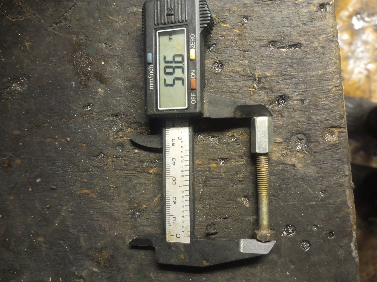

Тк штангелем к дырке не подлезть быстро сварганил волшебный "калибр":
267112
итого...
Диаметр ступицы на 4 десятки БОЛЬШЕ диаметра цо.Диск налазиет,но,с натягом.
От так от.
Так чем В ЭТОМ СЛУЧАЕ!! центрируется диск??
Но,это исчо не фсе...Гулять так гулять...
Есть сомнения в подлинности ступицы?Ни вапрос...
Вот вам ступица НЕзавод,но новье...
разница видна?267113
От и я не вижу...
Так чем и тут будет центрировацца?
Но и это исчо не фсе...

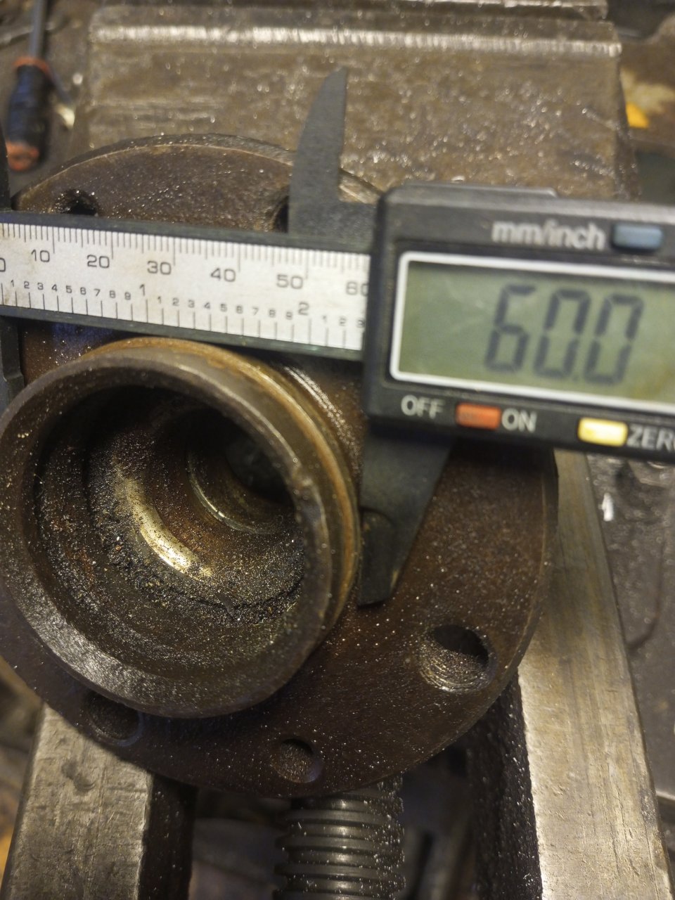

А вот передняя ступица Ваз 2108-10...
267122
От тута уже фсе исчо интерреснее...
Дырка от цо диска встает на нее с зазором,и проточки тут НЕТ!
Но! дырка от ШЕСТЕРОЧНОГО! диска.
Настала очередь примерки родного под эту ступицу диска,то бишь-десяточного:
И шо мы тут видимь?
Батюшки...:hahaha:
А дырка цо то тютелька в тютельку согласно размеру ступицы!
267124267125
так чем тут центрируется диск??Ась?
Итог вердикт...
Задняя ступица имеет повышенный диаметр посадки.Десятый диск не садится до блина вплотную к ступице а упирается своим цо в край проточки и зажимается в этом положении болтами,чем достигается тоже центрация,но натягом по окружности цо.
Но,бл,ценрируется то колесо и в этом случае СТУПИЦЕЙ!!
Неродной диск налазиет,но с конским натягом,но и тут-Центрация по ступице!
На переднюю ступицу диск встает правильно,прижимаясь к блину...
И тоже,бл,здесь центрация-по ПРОТОЧКЕ по диаметру ступицы!!
Ище вопросы есть ?
Или будешь так и дальше с муркой олежкой и прочим лайканувшим,незнамши фсех делов брыкаться и показывать чертежики??:lol:

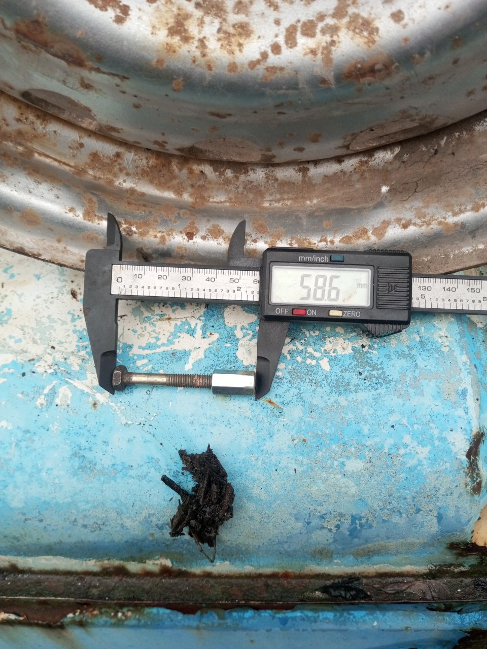

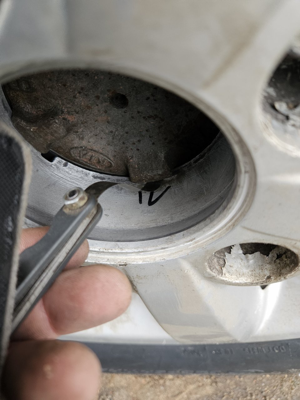

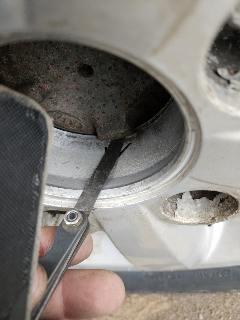

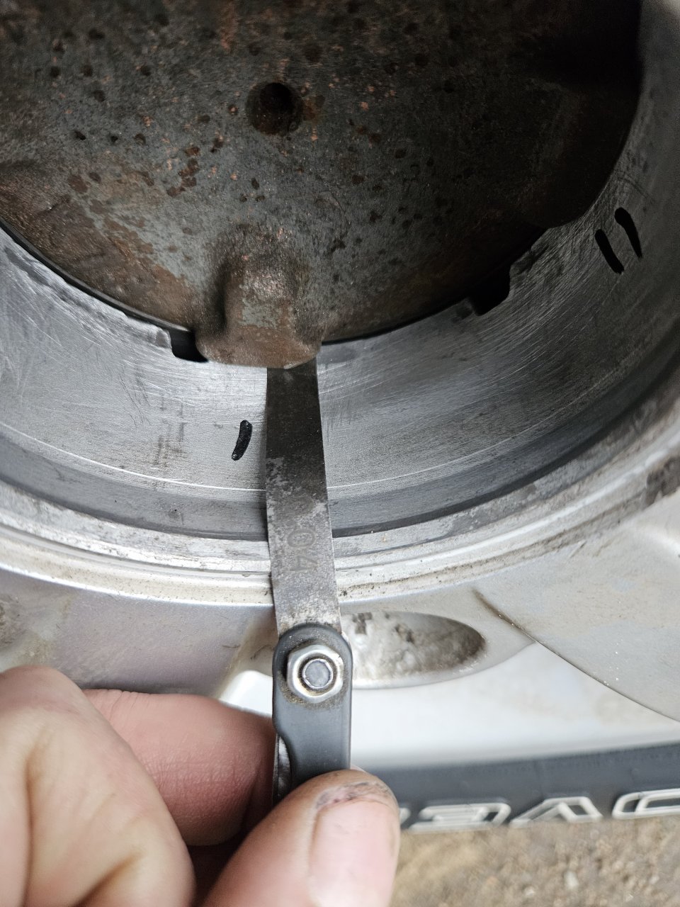

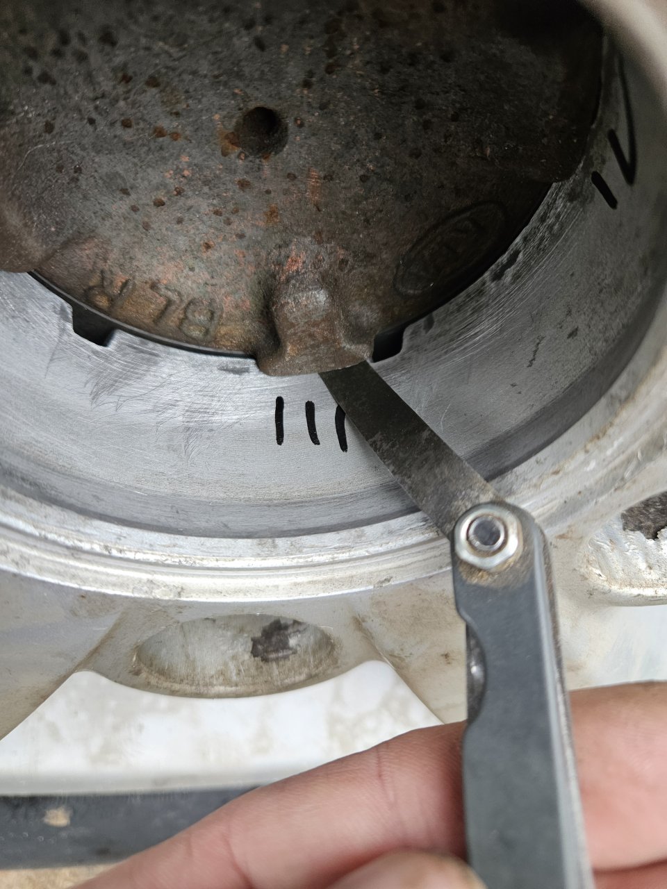

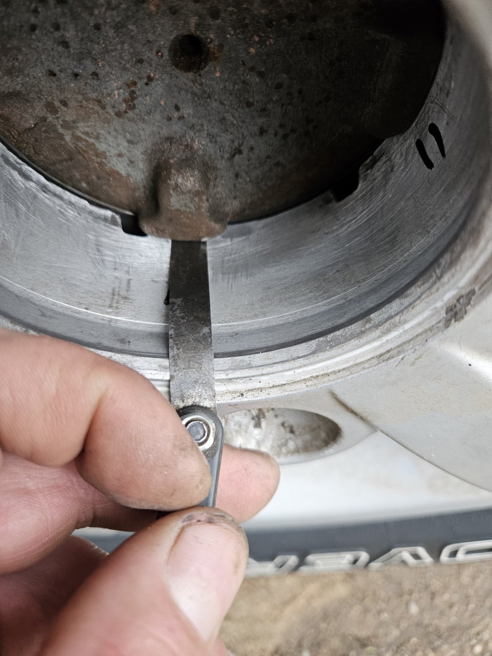

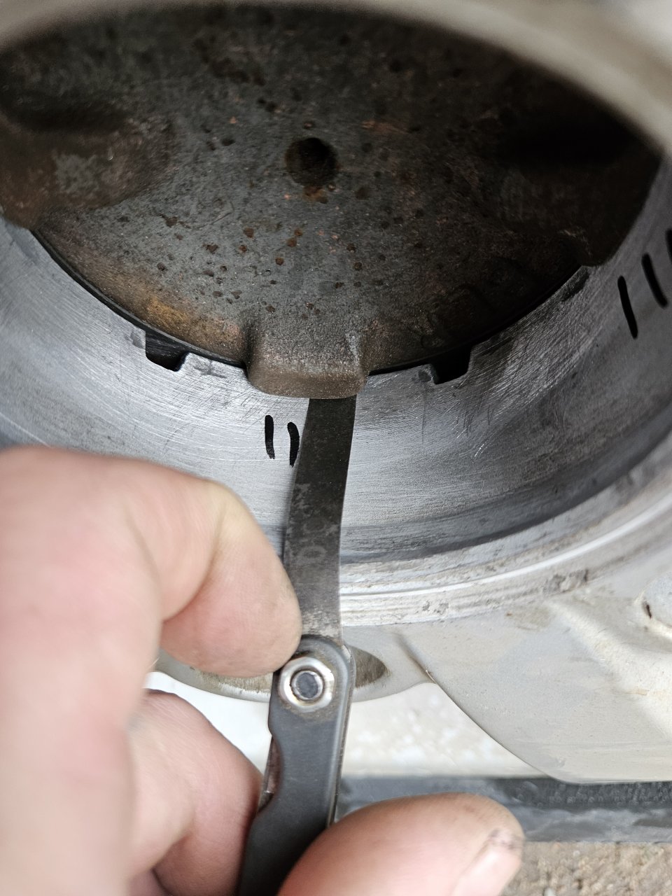

Снял почистел, мест закусывания хватало,
267115
267116
267117
267118
267119
267120
267121
