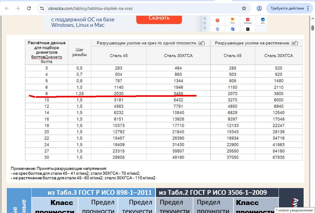

Очередная безграмотность. Обламываются потому, что устали от таких сервисменов как ты. Нормальную шпильку или болт, даже не колесный еще надо умудриться обломать. Талант нужен как у тебя видно...
Вот прокомментируй , мне интересно..
Ты выставил таблицу прочности. Мы разговаривали о том какие силы действуют на колесо. Понимаешь?
Нормальную ГОСТовскую шпильку надо еще умудриться сломать. Но тебе, как и тому кого пытаешься выгородить не обьяснить и не понять.... Прокомментируй данные в таблице выше если технарем себя считаешь. Только опять сольешься.....
Любую шпильку и любой болт можно сломать.

Нет. Опять сьехал, вывернулся. Тебе не понять . Нет знаний. На трение начал выкручиваться. Бред очередной. Ты сказал, что шпильки лопаются. Я конкретно тебе нормативы привел. Ты сломаешь шпильку марки стали даже не той из чего шпилька? Ты просто старье только в руках держишь. Даже не в курсе как болт и шпилька колесные работают. Гугли. Я же отучил тебя от слова хозяин! Говоришь теперь собственник. Стал умнее. Это радует. Здесь аналогично. Поймешь как работает, вопросы и высказывания будут другими. Короче тебе надо бегать. Сегодня опять филонил.....
Олег ты странный. От чего я вывернулся? Опять ты какую то хрень приплел. Всё шпильки лопаются. Не глядя на нормативы. Нормативы вообще не причём. Если ты не способен понять как работает механизм, начинаешь заменять знания, какой то ерундой?
Причем здесь собственник-хозяин? При чем здесь моё увлечение спортом?
Я уже устал тебе обьяснять как работает. Если ты не согласен, объясни как по твоему работает. Причем здесь твердость шпилек? И что ты хотел чтобы я пояснил тебе по твердости? Она, твердость, есть. Дальше что, из за этого нагрузка на колесо стала работать не вертикально а горизонтально?
Да неужели? Силы? Интересно. И какие силы? От тебя читал только про сломанную шпильку. Хотя понимаю, сила есть ума не надо.

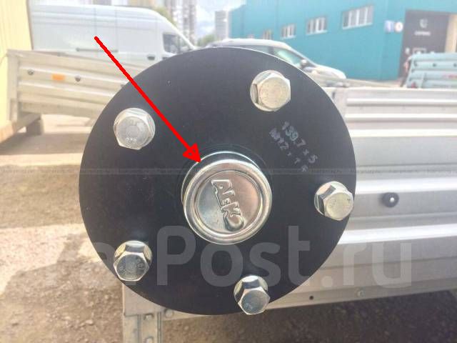

Или кому то еще непонятно,што опирать вес от кузова на элементы крепления(болты.шпильки) колеса,без центрующей и опорной проточки на ступице-технически глупо и опасно?
Крепеж должен лишь крепить колесо.А не воспринимать ударные нагрузки от дороги+вес авто.

А я думал, что болты и шпильки на срез работают... Пластмассовый колпачек ступицы и нагрузки ?????:shock:

Мдаааа.. тяжелый случай. Может ты не в состоянии правильно свои мысли изложить? А? ...И сваливаешь на других... Как ты написал так я и воспринял. Это как это центральное отверстие диска воспринимает нагрузку !? Что то новенькое..... Может всеже болты и шпильки на срез работают? Нет...???? :crazy:
1 880
С языка сорвал,думал мушу отчпокать, который незнает что из пластика на центер ступицы одевается кольцо
Когда у тебя колесо ослабленно вот тогда на срез.Когда нет центра у ступицы на которое садиться колесо тоже будет работать на срез. Вообще то разговор шел о том что колесо когда не садится на ступицу центральным отверстием, очень редко встаёт точно. Луха говорил что лицензируется болтами, я говорю что это если повезёт. Так же я говорил что без опоры на центр будет жопа, он говорил что шпильки выдержат. Но они постоянно лопают, наверно таблицу твою не читали.
Одевается кольцо когда ты покупаешь кооперативные не родные диски, это от безысходности. Вот подумай зачем они одеваются, если как ты говоришь болтами всё центруется?
В самом начале я писал, что если диск не подходит лучше применить переходник.
Получается нужно 2 страницы что бы ты начал что то понимать? Ну хоть какой то прогресс.
Сказки не рассказывай.. шпилька на ступице уаза — расходный материал.. лопаются на раз...
это факт установленный длительным периодом эксплуатации личного УАЗ 452... А свои таблицы и формулы — обсуждай с Танкистом..

По твоему вот этот тонюсенький колпачек на который одевается ц.о. диска и воспринимает всю нагрузку? Ты точно ГЕНИЙ !!!:crazy::shock::good::D:lol::hahaha: нет слов.........

К ступице колеса по направлению действия в основном приложены два вида нагрузок. Это радиальная нагрузка и осевая нагрузка.
Эти нагрузки воспринимаются ступичным радиально-упорным подшипником.
На диск колеса действуют те же виды нагрузок.
Радиальную нагрузку воспринимает диск в том месте , где он плотно сопрягается со ступицей , т.е. по Ц.О.
Осевую нагрузку воспринимают шпильки с гайками.
При нормальной затяжке гаек , шпильки воспринимают только осевую нагрузку , шпильки работают только на растяжение , а на сдвиг (срез) они не работают. Ломаются шпильки в том случае , если значение осевой нагрузки превысит предел прочности шпильки на растяжение.
Олег Борисов , ты на своих цветных картинках подчеркнул красным цветом как всегда не то , что нужно.
Ты опять обосрался и та бумажка , купленная тобой когда то в переходе , помогает тебе успешно это делать.
Он и не должен воспринимать нагрузку, отцентровать. Вот об этом и начался разговор.
1 880
На фуре шпильки то чего срезает? :hahaha:
Если бы только ограничивалось посадкой по центру, то должно быть идеальная посадка,
Но, как только ослобевают гайки, центр и отверстие в в дисках разбиваает, с увилечением отверстий происходит срез шпилек, да и побоку,и болтов,
Диаметра по центру нет идеального, тоесть ,прилегает одним радиусом, второй зазар, если бы от центра зависело бы, то в хлам бы разбило его,

Ты в своей жизни то на грузавике ездил? Колеса менял?
Вот поменяешь пару, поймешь,там нагрузки намного боььше,а принцеп одинаковый, только нет конуса на гайке

А чо,есть чем?Как впрочем и у твоего абонента...
Коплачек то у вас куда,куда вставляецца??
В ступицу, но зазор между ним и диском, 2.4мм,только что померял, что говарит о невозможнасти центровки, я и на тягоче могу померять, если выеду :hahaha:
