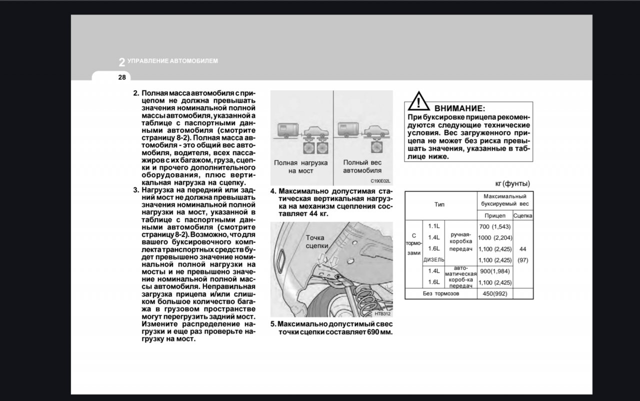

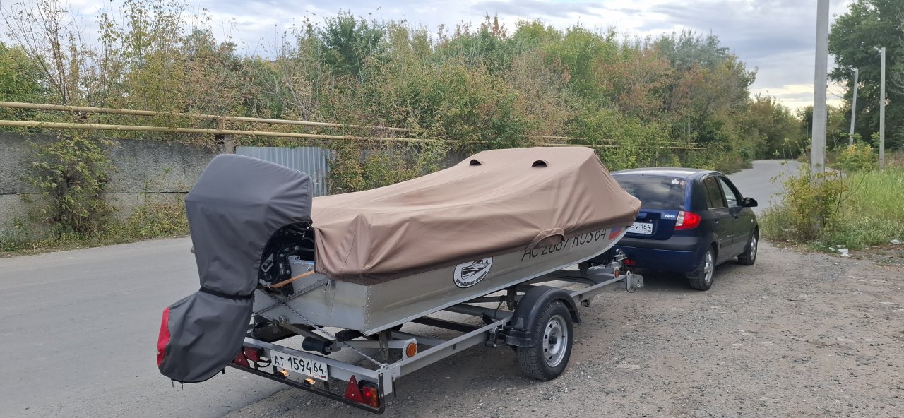

Машина то сколько может тянуть на фаркопе? На бирке почитайте
Не знаю, откуда 300кг, ,хотя 190кг весит одноосник Е ,
300кг.в т.х. по ссылке,в графе "снаряженная масса" прицепа.
Хундай Гетц 1.4 мкпп.
Вес снаряжённого авто 1060кг.
Прицеп Водник В-7 вес 167кг.
Казанка 5М3 с мотором и всем остальным примерно 300кг.
Завод изготовитель предусматривает букисировку прицепа.
Это прописано в книжке руководство по эксплуатации.
Фаркоп VFM'Bosal,сертифицированый,именно под этот автомобиль,с паспортом,сертификатом,с отметкой об установке в сервисном центре.
Всё по закону.
Езжу по трассе 65-70км.ч. максимум.
С базы до турбазы и в гараж нормально.
потихоньку правым рядом
Если будет двухосник МЗСА, который действительно весит 300кг,то ко всему весу прибааится примерно 133 кг.,что конечно совсем не хорошо для такой машинки...
saratovfest
10.07.2012
899
349
Вадим
Казанка 5М3, Monterey-228
Правильно тебе говорят, двигай ось назад!, развесовка у тебя неправильная(судя по фото), потому и прицеп не стабилен на ходу.
Бл....., хреновые шуточки с развесовкой баловаться, говорю как испытавший это на своей шкуре.
На ютубе полно видюшек с регистраторов, к чему это приводит, набери в поисковике "расколбас прицепа".
Вторая ось, это мудовые рыдания, а не рашение проблемы, в киношках на ютубе "двухосные" еще шибче и ёбче кувыркаются....
Рад бы подвинуть,но ось не двигается!
Только если пилить,варить,колхозить)
А эти переделки- внесение изменений в конструкцию тс,со всеми вытекающими.
проще другой прицеп купить
1 880
300кг.в т.х. по ссылке,в графе "снаряженная масса".
Завод изготовитель предусматривает букисировку прицепа массой не более 750кг.
Это прописано в книжке руководство по эксплуатации именно на этот авто.
Всё по закону.

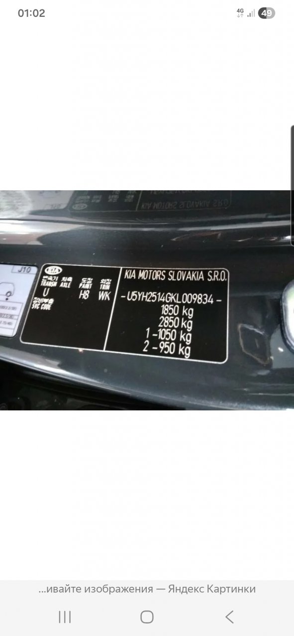

Вы не поняли,не в книге,а на бирке,вес снаряжонного авто 1067кг?а с прицепом?
Понятно что ездите акуратно,
1 880
Всё по закону.
Вот как пример с интернета
1850 общая масса аато
2850 общая масса авто с прицепом
2850-1850=1000кг прицеп общей массы можно тащить
267084
Нет сейчас возможности посмотреть бирку (до машинки 1700 км.)
Но в инструкции,однако,да...
так и есть.
для 1.4 максимальная масса прицепа 450кг. (Если прицеп без тормозов)
И 1тонна (если прицеп с тормозами).
Но 1тонна в любом случае мимо.
это и понятно,что по категорию "B" такое не пройдёт.
даже если прицеп будет с тормозами.
Тогда получается для Гетц максимально прицеп 150- лодка 300 +-.
Ибо прицепов с тормозами под "B" тоже еще поискать...
