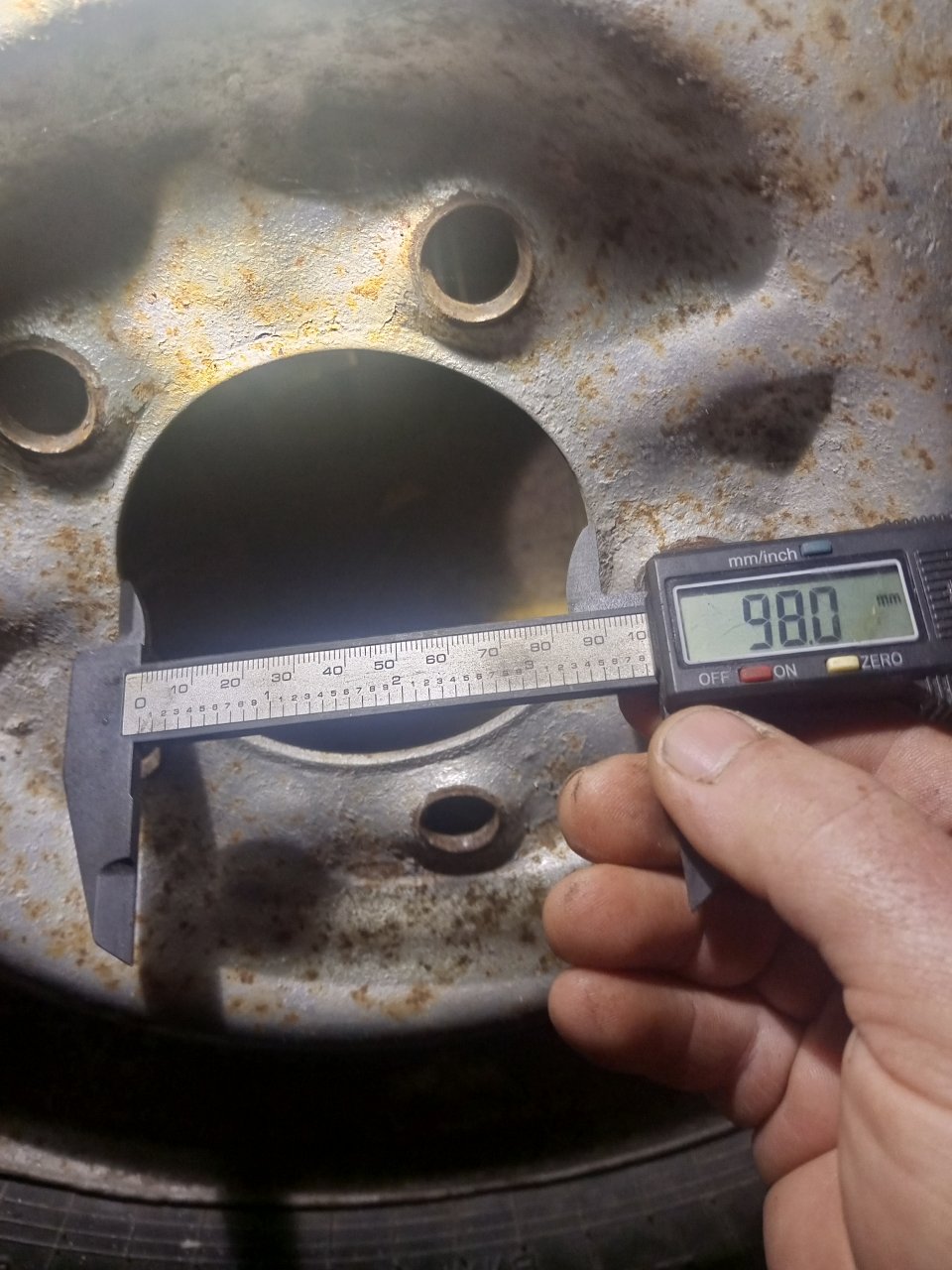

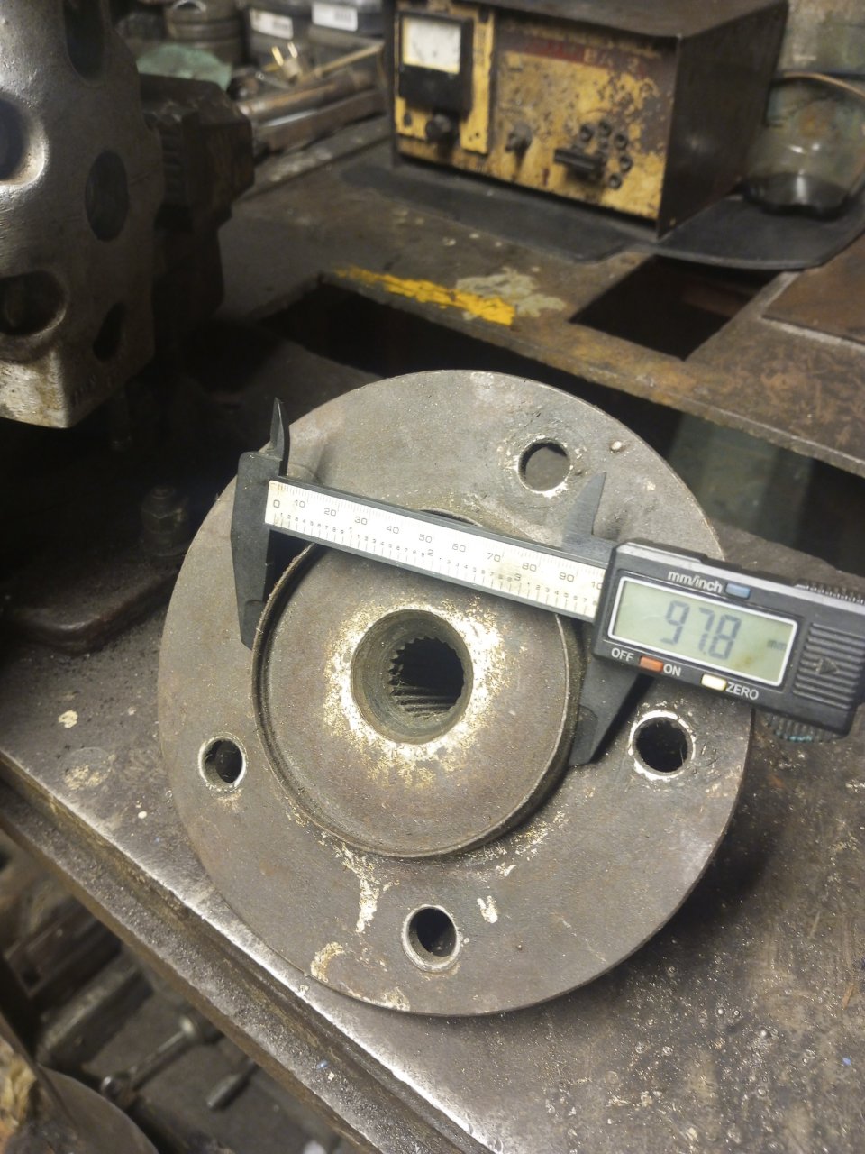

Замер даже штангелем, не микрометром двух соприкасающихся диаметров здорово расставит все по своим местам думаю. Сделай замеры ступицы про какую ведешь речь, обсудим не голословно.
Да бес проблем...
Для тебя персонально и говномета балабола пумбы, спешиал инфо:
Узрей размеры посадочные на ступице:
267063
А теперь лицезрей дырки размеры в диске...
267064
Ну,и?
Далее:

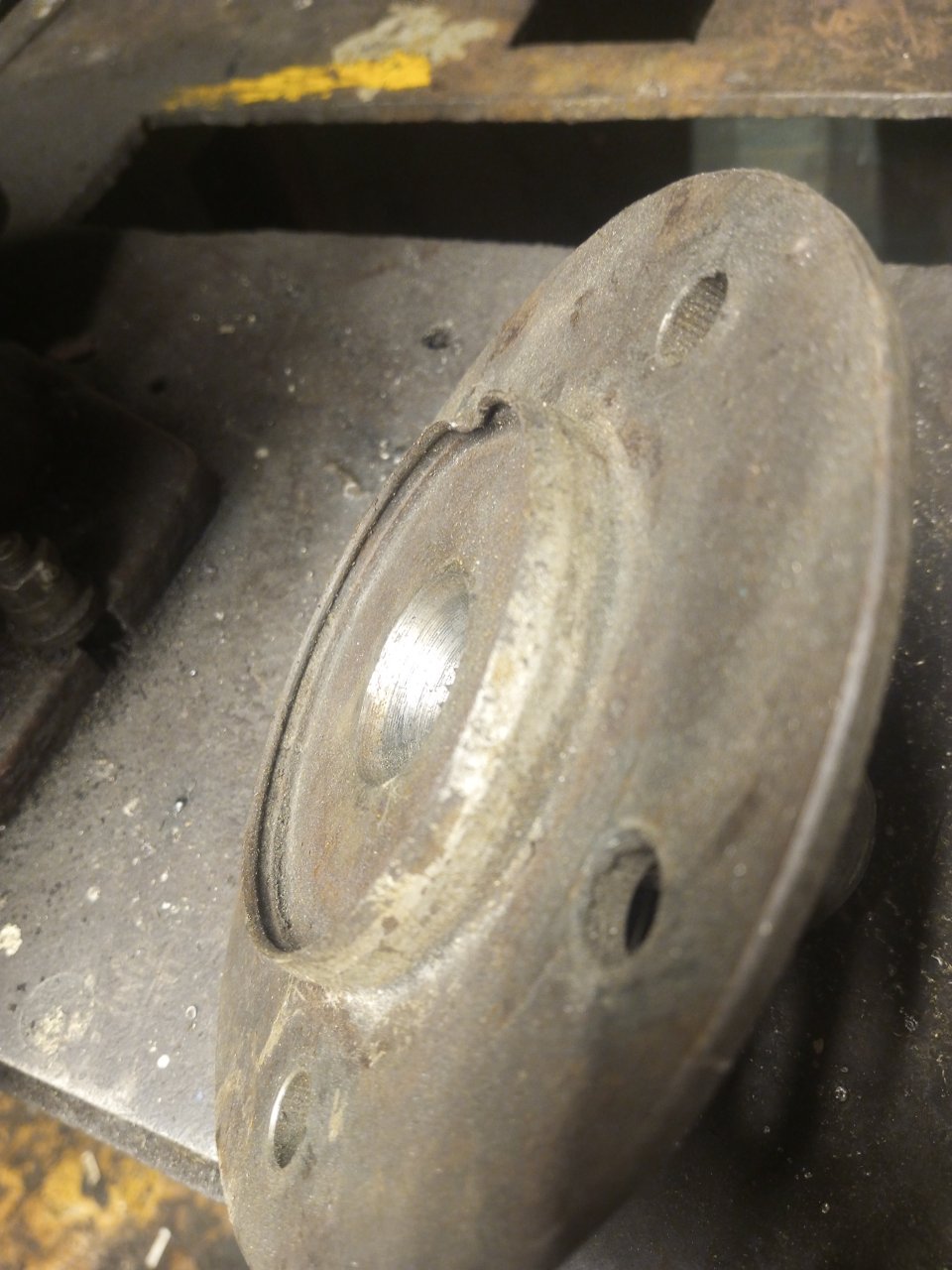

А вот проточка на ступице:
Обрати внимание как выполнена ПРАВИЛЬНАЯ проточка,а не фсякое кооп говно,которое вы тут обмусоливаете...
Еще вопросы есть?
267065
