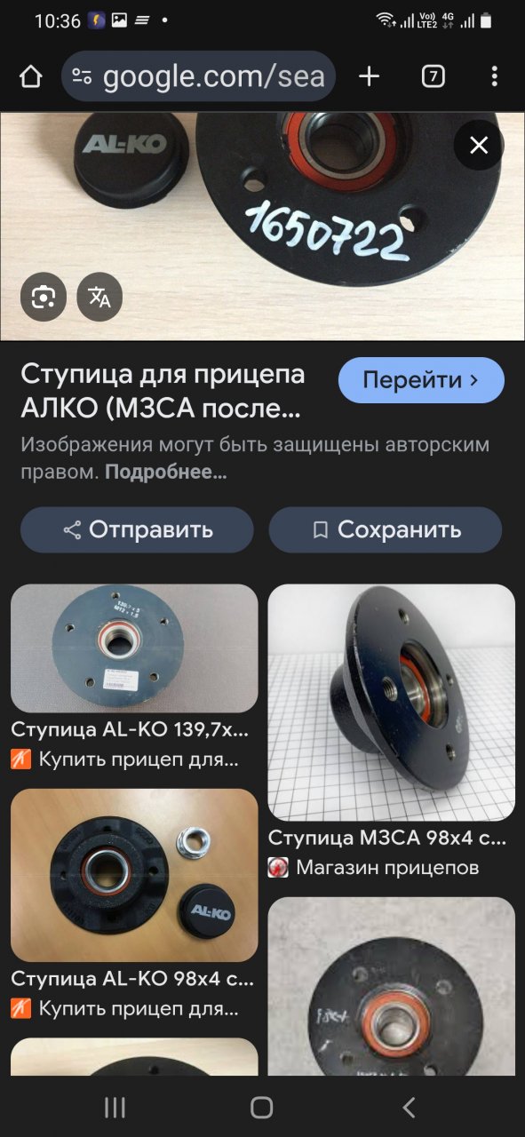

Я понимаю что кроме жугулей ты не чего не видешь,но на оси прицепе мзса нет центра :snimau shlyapu:Посмотреть вложение 267012
Жигули к нам не ездят, очередь большая и дороговато для жигулей.
Какая на прицепе стоит ступица? Сфоткай пожалуйста.
И переставай придумывать про людей нибылици. Когда ты что то себе напридумывал и веришь в это, потом можешь разочароваться и впасть в диперессию. С женой своей можешь фантазировать сколько хочешь.

Я не
Ты еще на зрение долбишся,
Зачем ты тут на форуме? Этих ступиц тут немеренно фото,недавно оссс ставил,глаз наркот протри
Я не женат ,фармазон
Я не женат ,фармазонПосмотреть вложение 267013
Покажи фотку. Тебе можно ступицу без посадочного места. Тебе нарно даже обязательно.
