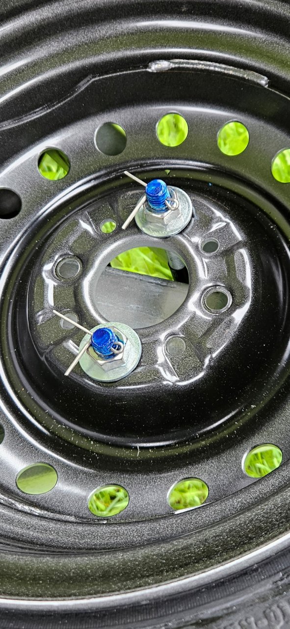

Да все плоскость. Конечно это держит. Только если перевернуть колесный диск, особенно штампованный, то мы увидим что плоскости почти нет, даже у литых дисков. Штампованные имеют свойство прогибаться, они довольно мягкие.
Предлагаю утрированно, чтобы наглядно было какие силы действуют на болты. Так делать нельзя.
Кстати если закрепить колесо которое хорошо сидит на ц.о. болтами без конуса, биение не будет, но так делать нельзя.

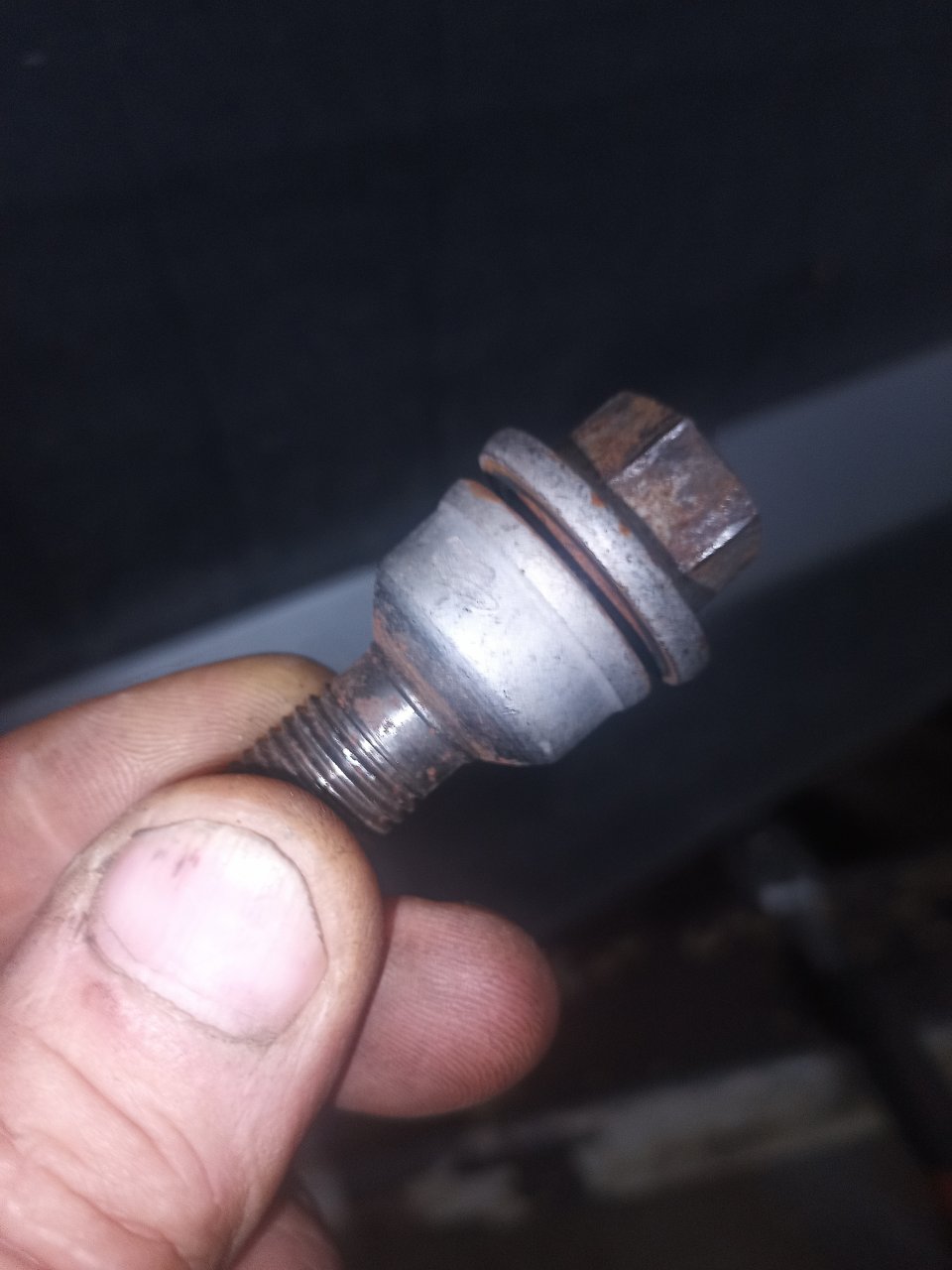

Часто на конусных болтах сам конус на болте болтается.
Бред.
