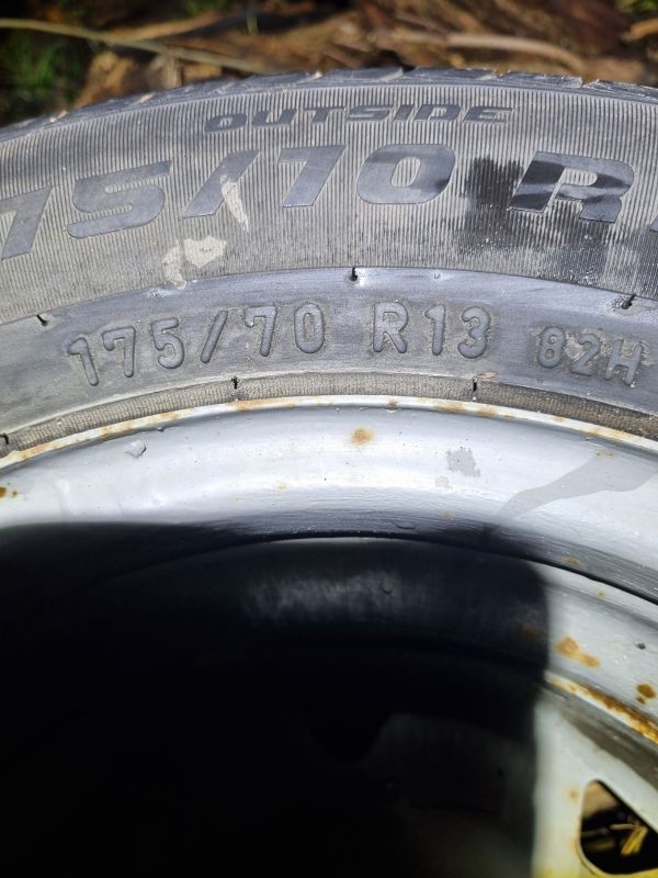

Вопрос спецам. Можно ли на ступицу ВАЗ (МЗСА) напялить ну скажем Ларгусовские диски? У ВАЗ 4х98, а у Ларгуса 4х100 . Почти совпадает. Надо как то грузоподьемность прицепа увеличить на немного. Стройка, резина по нагрузке на пределе. Думал на 15-й размер перейти, там резина по нагрузке значительно больше. Про 13 резину с повышенной нагрузкой на колесо знаю. И про рассверлить отверстия рядом тоже.

,,13С,, 600кг на колесо,1200 на два,1000 груза,

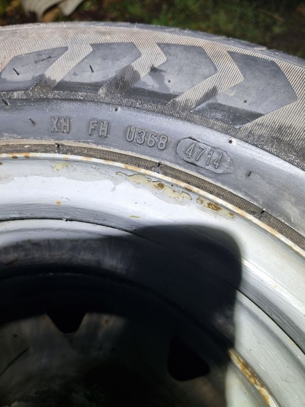

На резине 300кг на колесо

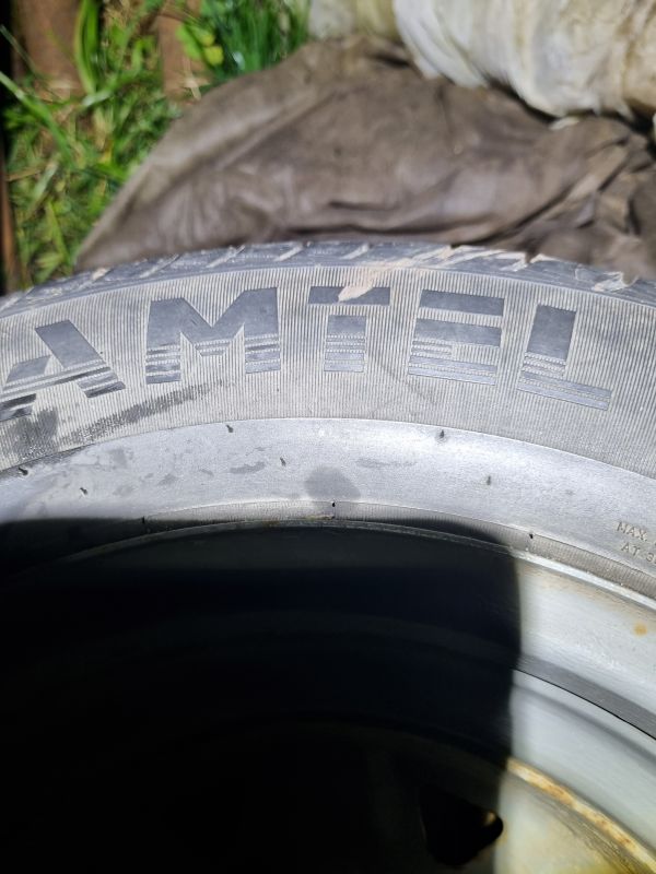

Пробил когда задом сдавал. Боковой порез . Трубу не увидел. Прицеп на родной резине еще. Амтел вроде.
Вот и вопрос встал. Или новую под старое второе. целое искать или оба новых ставить.

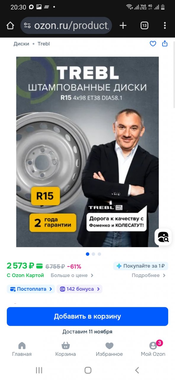

Есть вариант купить новые диски...
