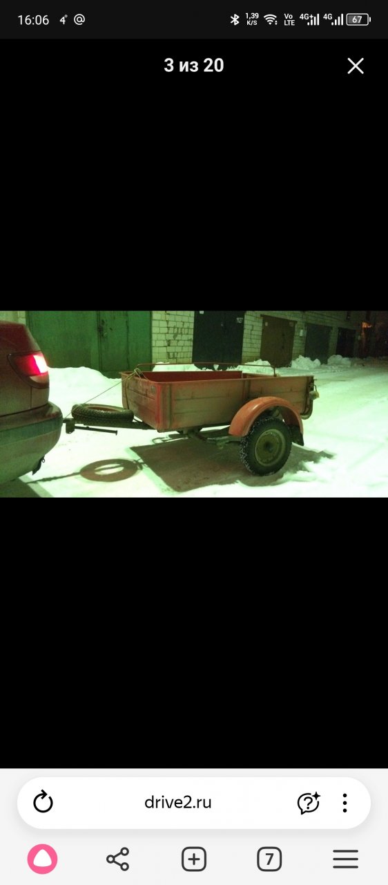

Первая попавшая фотография, где он к машине пристегнут
Он даже пустой, имеет уклон назад
И это у всех их
По тому и делалл удлинитель, крепя его естественно сверху дышла-не встык ведь его приляпывать!!!
И это у всех их
По тому и делалл удлинитель, крепя его естественно сверху дышла-не встык ведь его приляпывать!!!Посмотреть вложение 266883Посмотреть вложение 266884

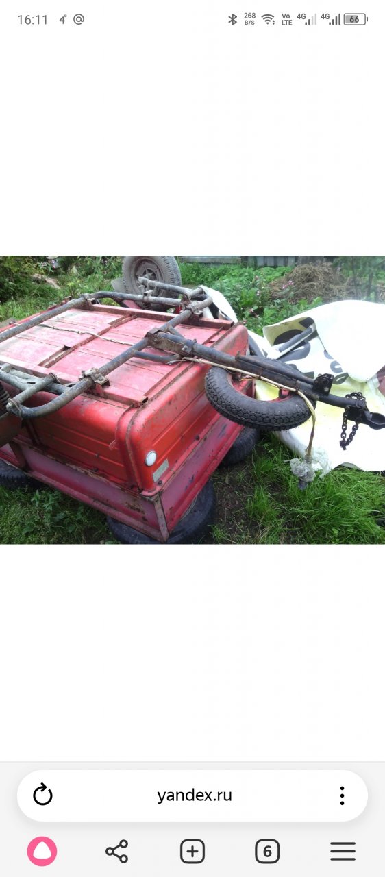

У меня перед носом дышло ,форкоп, и 13 резина,рулеткой меряю
Зачем?Посмотри на второе фото...
Там дышло то все кривое,фаркоп задран кверху из за дебильного механизма свала.И ваще все смешное...Ну тележка же...
Этому прицу надо приварить ровную ровно трубу,а сверху этой трубы см на десять над ней поставить сцепное.И все будет норм.Относительный норм канеш.
