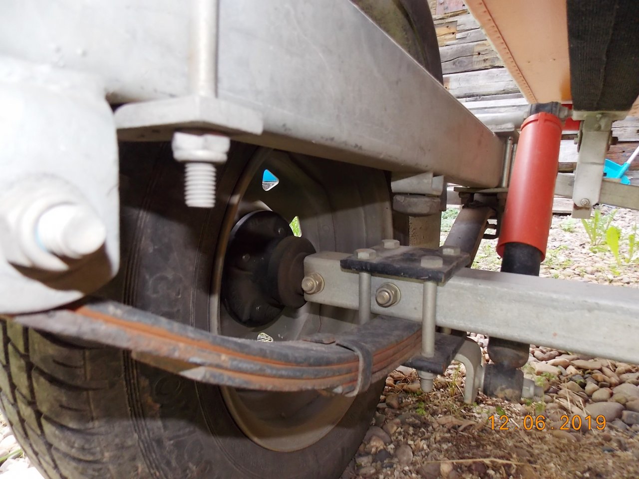

На этом фото нет одного листа что должно сламатся, 3года и нет проблем, риссора сжата болтом ,а не клёпкай
Коренной лист и сломает. И мы с тобой это обсуждали 5 мая 2019 года в личке. Третий подкоренной лист ты вроде на место ставил, или всё же нет?
С хондай Плюс 100кг ,конечно поставил, и высоту заработал, но сломать два листа по 4 или 5 мм по стороне 200кг надо умудрится
Дык, оно может вообще никогда не сломаться. А может и сломаться.
Вопрос в том, что, если на вещи трезво посмотреть, то никакого смысла в снятии листа не было.
Ну а что вы реально получили?
А также в том, что не факт, что это безопасно во всех дорожных ситуациях.
29 830
8 736
Ратомка Беларусь
Мягкость я получил и ниже, да и есчё ,вся ресора держится на прицепе одним болтом
Ну и как вы мерили эту мягкость?
Амортизаторы под эту свою мягкость новые подбирали?
А зачем вам "ниже"? Какой с этого понт?
При чём тут болт?

Амортизатор гасит колебание,чем ниже темь меньше надо заганять в воду, и экономия бензина,проверял просто ,залесь и качни
Понятно. Спасибо.
Но, на мой взгляд, вы не получили никакой очевидной пользы от снятия листа.
А риски и головняк получили.
Но это, конечно, всё дело личное, покуда никому не наносит ущерба.
Каждому -- своё, в конце концов.

Понятно. Спасибо.
Но это на ваш ,и слава богу, всёже лучше чем кучу говнароликов лепить
