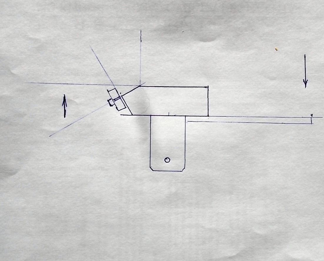

Андрей, думаю не придётся долго ждать результата, ну хотя бы набросков твоей мудрёной идеи.
В общем идея заключается в следующем.
Ложементы у нас из дерева и поворотные, относительно днища лодки и оси прицепа.
Так почему бы это не использовать, раз часть механики уже есть!?
Дерево обрабатываем на нужный угол. (на рисунке показан не в масштабе угол ролика) Далее крепим столько роликов сколько влезет на длину ложемента. (естественно в пределах разумного)
К ложементу добавляем опору под съемный рычаг. (например трубу приваренную к площадке снизу ложемента)
И остается подумать над механизмом фиксации угла ложемента, в нужном положении.
Тут ни каких болтов в отверстия и шплинтов я не рассматриваю. Только автоматическая фиксация. Нажал на рычаг, ложемент в нужном положении зафиксировался. В общем ни чего сложного.
154219
Вот такая до безобразия простая идея. Которую в принципе реализовать можно не торопливо за один выходной день.
Естественно подготовку материалов и примитивные расчеты не входят в это время.
В общем как я и говорил, геометрия в чистом виде и немного механики.
А идея имеет право на жизнь. :good: Ты собираешься это сделать, или твоих подъёмных механизмов думаю предостаточно. Если да, то с нетерпением буду ждать результата.
Но думаю есть одно НО, предполагаю что роликам не хватит одной опоры на оси, как бы их не стало выламывать при подъёме лодки.
В этом сезоне уже нет времени и желания на эту работу. Надо успеть закончить к походу другую большую работу.
Скорее всего эта идея останется на предстоящую зиму.
Пару крайних роликов надо обязательно ставить на кронштейны. Ибо на них будет переваливаться лодка. Стало быть крайние ролики надо ставить серьёзные и по серьезному. В остальном нагрузка распределиться плавно на количество опор (роликов)
Ну и разумеется килевой ролик на корму прицепа, для снижения нагрузки на крайнюю пару роликов на ложементах- совсем не помешает.
4 197
Хорошо бы ложементы синхронно поворачивать. Ибо, если прицеп с лодкой на уклоне будет находится, может перекосоебить.
А никто и не говорит, что "вчера должно быть готово":D. Обязательно надо доделывать самые главные дела. А вот зимой можно и .....

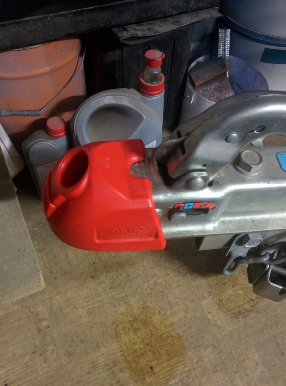

Гм, сегодня приобрёл "бампер" для сцепного устройства прицепа, не модернизация конечно, но "тюннинг" однозначно! Думаю много кто царапал бампер. Рекомендую. Вот, подивитесь
Вот...
Сам думаю о такой штуке. Надо оно мне или не надо. Раньше лодка с мотором 120 кг весила + шмурдяк 150-170. Двигал, как хотел. Теперь лодка с мотором будет 280 кг весить. Этот бампер замочную скважину на сцепке закрывает или нет?

Нет, ничего не перекрывает.
Дело случая ,тоже поставил ,после того как бампер поцарапал

Если есть сомнения, лучше поставить до. Штука не дорогая. Но если стукнешься посильнее, конечно, не спасёт.
Я пошутил, вообще-то.
Сомнений нет.
Буду ехать мимо профильного магазина -- куплю, если, конечно, в тот момент буду об этом помнить.
А если нет -- куплю, как все нормальные люди, когда поцарапаю бампер.
Тогда уж специально за резинкой съезжу.
