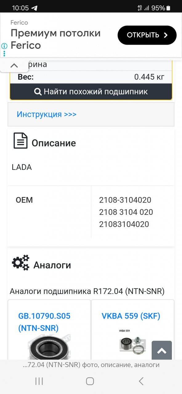

У алко есть два подшибника, разных, когдато интересовался, и один из них точно не ваз,

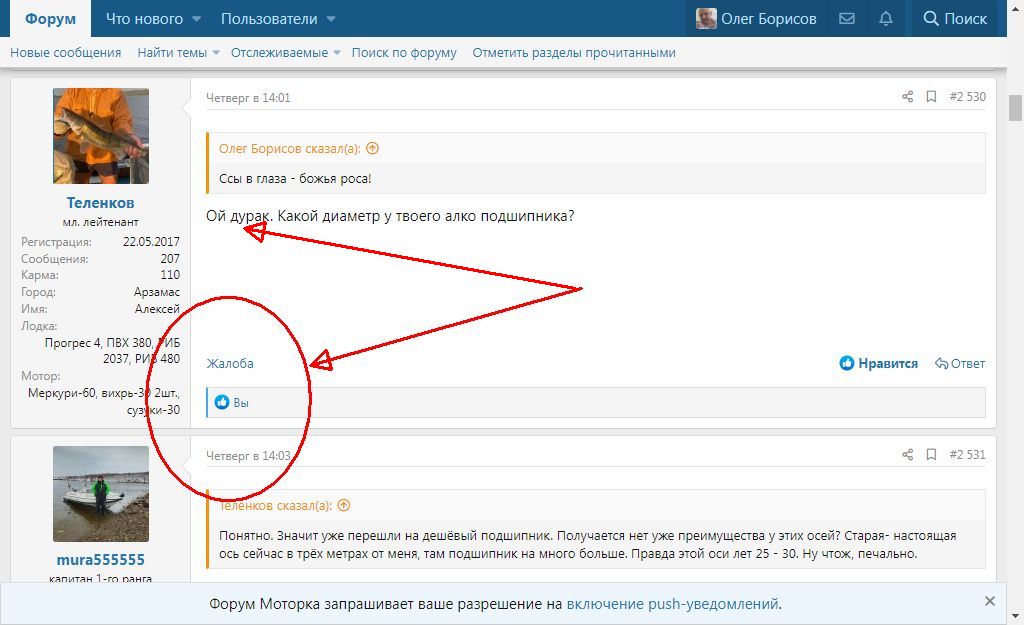

Понятно. Значит уже перешли на дешёвый подшипник. Получается нет уже преимущества у этих осей? Старая- настоящая ось сейчас в трёх метрах от меня, там подшипник на много больше. Правда этой оси лет 25 - 30. Ну чтож, печально.
1 880
Ага, русские начили делать херню, у меня тоже старый был с другими подшибниками и ступицами,

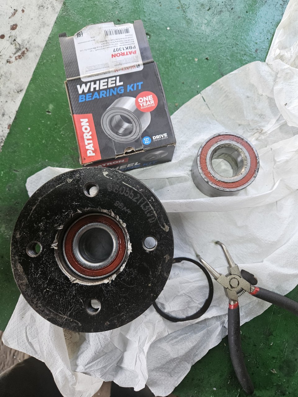

Первый прицеп я купил в я РБ, там ступицы что на фото выше,этот что сейчас,в РФ,
У меня ещё старей. Забиваются подшипники с наружи ступицы. Диаметр 77 кажется, точно не померить.
1 880
Есть такой,
я тоже забиваю,но видешь что на фото после водички с ним произошло,

Эта ось стоит в уголке, не рентабельно. Подшипники ломаются так же раз в год. Только стоят дороже, и ждать надо. Перешли на вазовские, давно и на всех прицепах.
1 880
Чтож ты тягал на этой оси? Что ломаются подшибники, прожили у меня родные очень долго,и с прогом продал

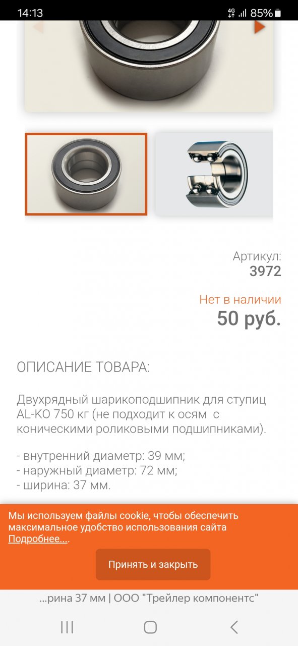

я не знаю ,что такое алко.но в польском двухосном прицепе Рыдван стоят восьмерышные..На всех деталях написано KNOTT
1 880
На подшибниках,ступицах , тоже написано ал-ко, даже был рядом с этой фирмой в германии,фото вылаживал
1 880
Как уже и говарил, у алко подшибника диаметр больше, натяг сильнее, патрон подшибник зашол без проблем, в легкую без преса можно поменять
