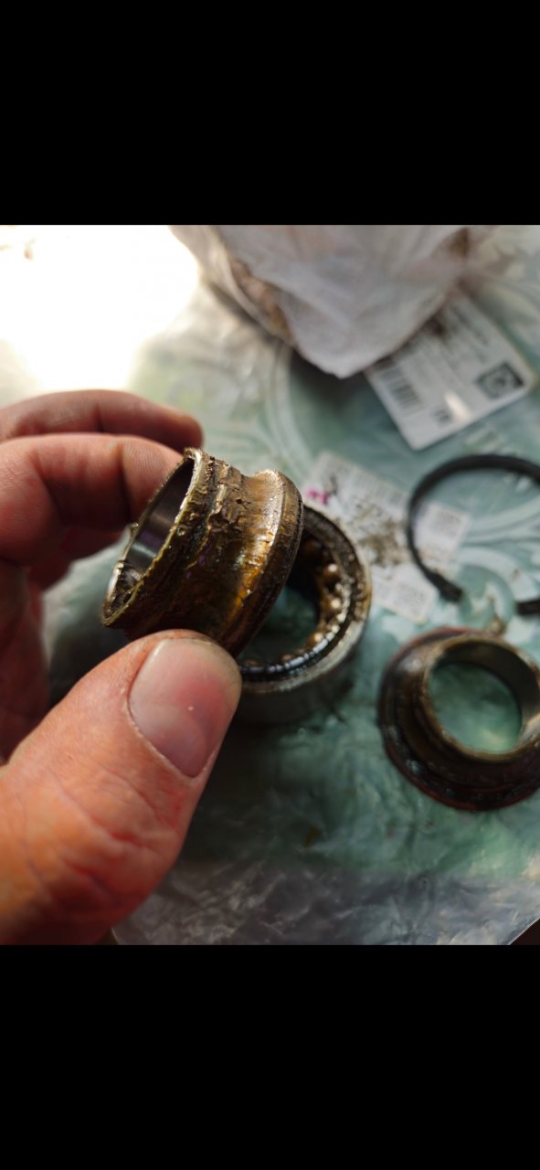

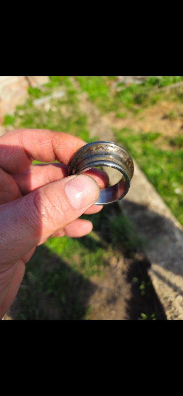

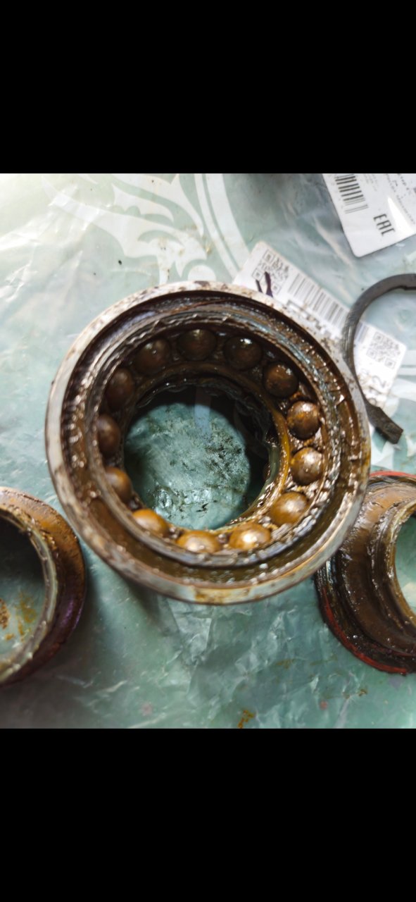

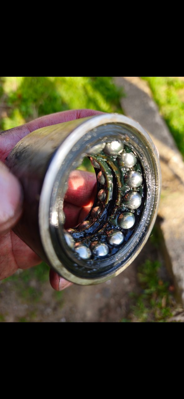

К сожелению морская морская вода делает свое дело, :(,но нет у меня алко подшибников 60×30×37, промазал водоcтойкой смазкой с smt²,посмотрим,должно еще на сезон хватить

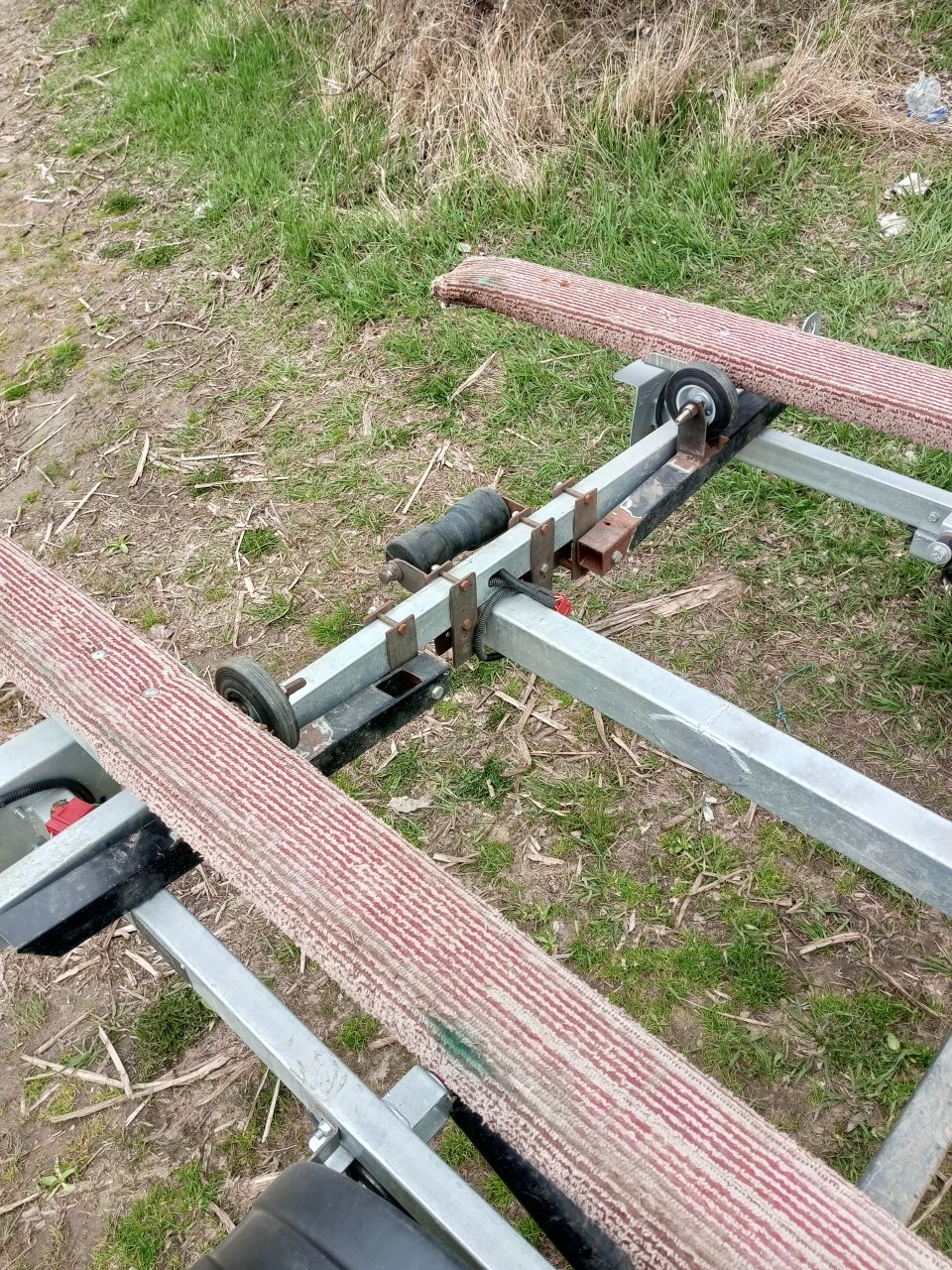

Моя система слипа лодки с прицепа...
Все просто,до безобразия.
Никаких домкратов,куч роликов,колес,направляющих и прочей ненужной при правильном расчете лабуды.
Естественно в таком виде делалось в расчете на выгрузку относительно легкой лодки,коей являются все пвх,рибы и совко кастрюли, не брюхатые излишним тюненгом.

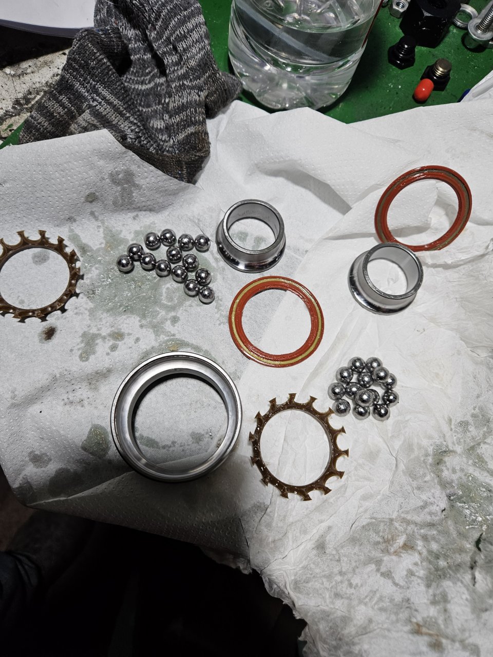

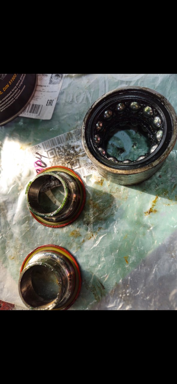

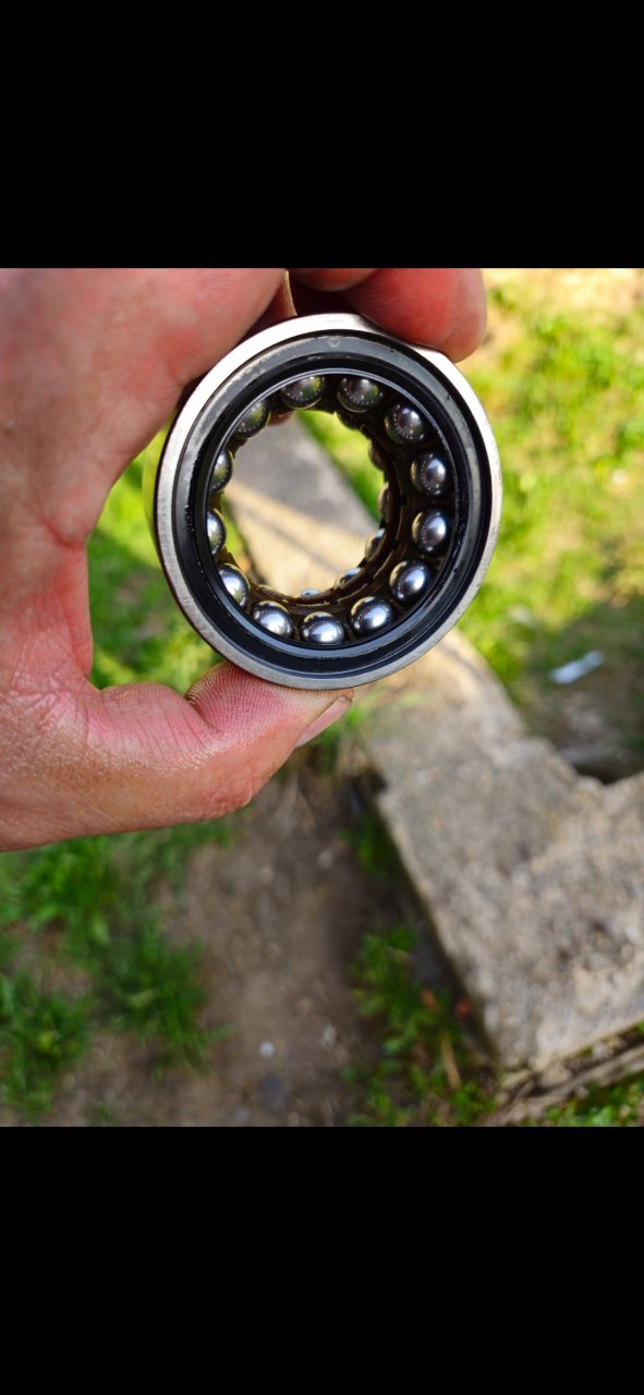

Я когда меняю двухрядные подшипники на авто,с начало раздвигаю внутренние половинки и пальцем втираю туда лишнюю смазку,сколько влезет,только потом ставлю в ступицу.Производитель на смазке экономит.

Я разбераю
Завтра все же куплю какой говенный , в каталоге понаходил, всеже заменю ржавый :oops:
1 880

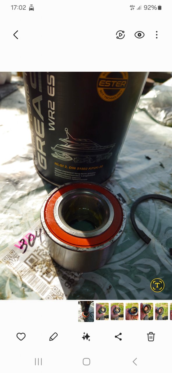

Купил самый дешевый китайский патрон подшибник,перебрал,смазал,посмотрим на него через год

Купил самый дешевый китайский патрон подшибник,перебрал,смазал,посмотрим на него через годПосмотреть вложение 261233

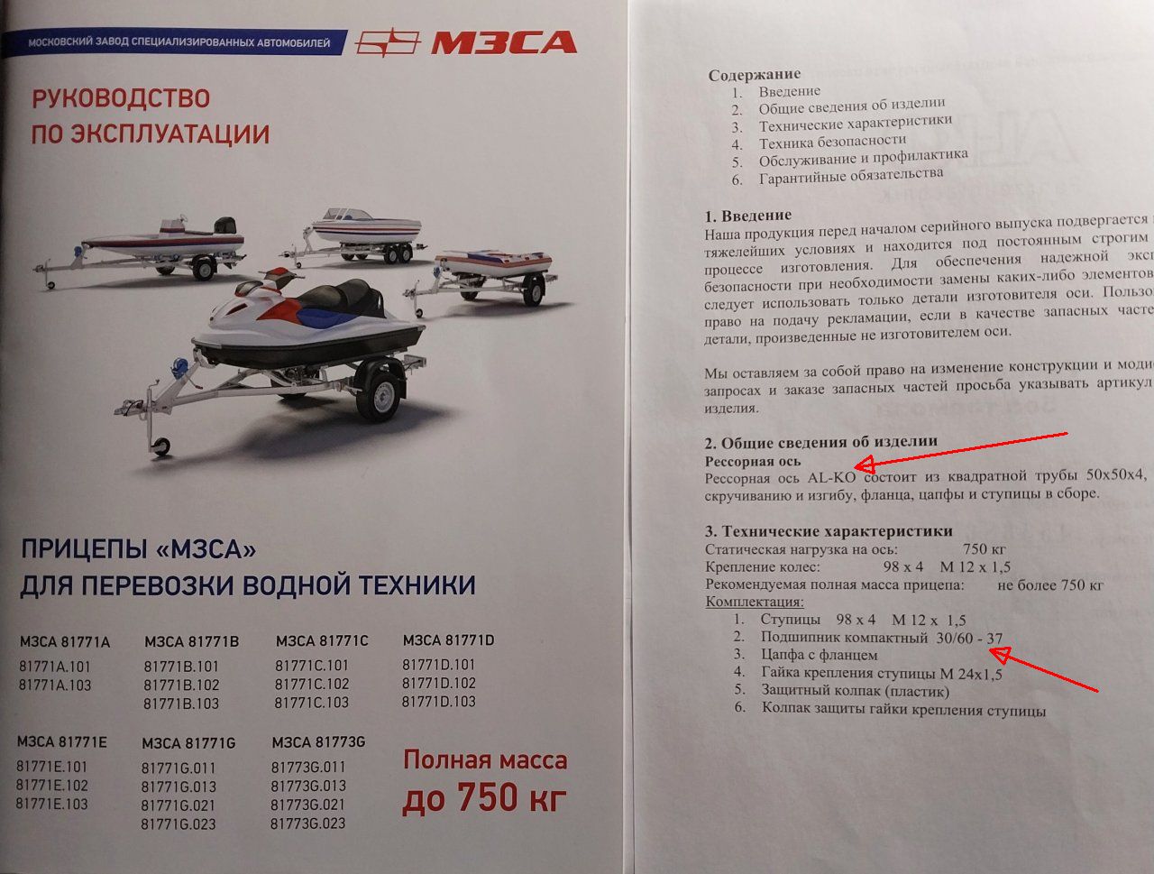

В прошлом году с одной стороны на мзса е заменил на какой то ВАЗовский. АЛ-КО тоже нет. С другой стороны был нормальный, заводской, трогать не стал. Позавчера взял прицеп, за 35 км ступица стала чуть тепленькой. Заменить уже не успеваю. Надо ехать 550 км в одну сторону. Тоже сейчас пойду покупать, какой х.з. Возьму с собой, сьемник из болта с шайбами и гайкой тоже. положу. Если что, придется в дороге ипатся если развалится. Когда снял в прошлом коду заводской мзса, никаких опознавательных знаков на нем не обнаружил. Размеров тоже не было. Пустой, безликий. Что ставили на заводе не понятно.

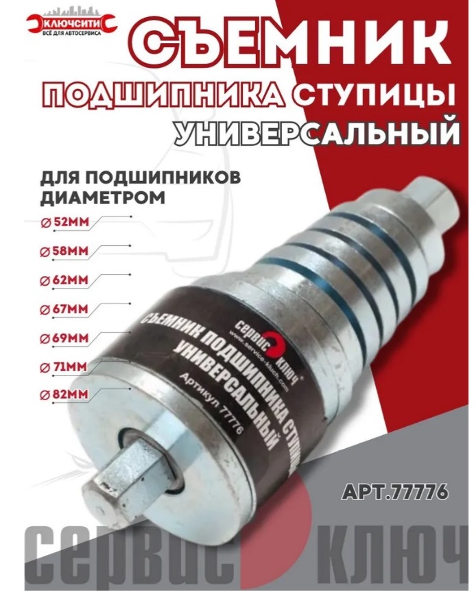

Съемник вроде этого?
https://www.ozon.ru/product/semnik-podshipnikov-stupits-universalnyy-servis-klyuch-77776-930213939/
Олег Борисов
10.07.2015
6 820
3 044
Прогресс 4 с рубкой
Нееее. Это дорого для меня. Обычный болт с гайкой и двумя шайбами. Все с магазина торгующего обычным крепежом. гайка подключ то ли на 17, то ли 19 . Уже не помню. И шайбы тоже с этого же магазина. Причем шайбы подошли по наружнему диаметру уже готовые обтачивать на наждаке не пришлось. Рублей 150 наверное все вышло. Ну может 200 , т.к. взял чтоб еще раз в магаз не ездить 2 болта и штук пять разных шайб. Думал пирамидку из шайб придется делать. Шайбы то тоже китай х.з. из чего. Но нет шайба выдержала, не выгнулась. Позже сфотаю выложу.
Хотя инструмент хороший люблю, но зачем платить больше если и так все получается.

В таком темпе подшипников нак на прице можно обойтись без съёмников. Таскать его в дорогу смысла нет.

Есть дешевле. Написано что для ВАЗ 2108. Как раз для АЛКО. В дорогу с собой самый раз. https://www.ozon.ru/product/semnik-podshipnika-stupitsy-vaz-2108-kalina-priora-servis-klyuch-art-77725-1037715392/

У алко подшипник должен быть больше 2108. Там размер почти как у 41го москвича.

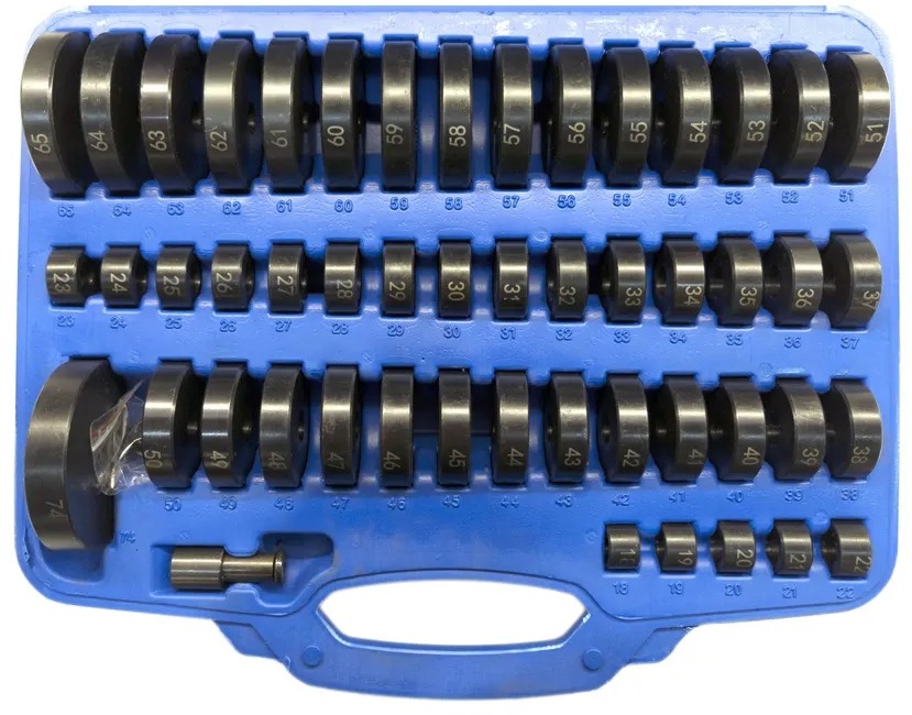

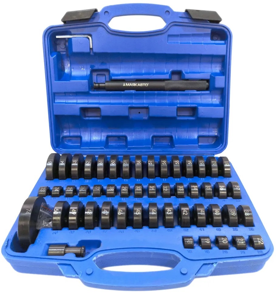

Я себе вот такой наборчик прикупил. https://www.ozon.ru/product/nabor-opravok-dlya-vypressovki-podshipnikov-vtulok-salnikov-52-mayakavto-1593989422/. Но он под пресс или с молотком. Скорее для гаража. Хотя и в дорогу можно взять

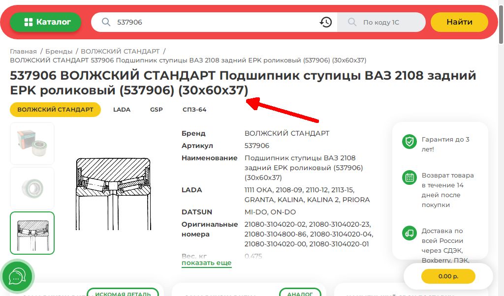

Вот самый дешевый, какой я только смог найти. Размеры подшипника 30х60,03х37. В моей ступице МЗСА такой же. Смотри рисунок с тех. характеристиками выше.

Товарищ имеющий свой автосервис заблуждается. Подшипник ал-ко и ВАЗ 2108 по размера одинаковы. Разница в допусках при проточке ступиц . АЛ-КО предположу протачивают на ЧПУ где ошибка ну ооочень маловероятна ( износ оборудования, но не сбой программы), а наши точат на обычном токарнике руками. Отсюда и кувалда и сбитые руки. Сервисмены жути нагоняют, чтобы только с ним ехали и бабки несли. Обычное дело. Я уже привык. След у них байка про спец.инструмент, котор. дорогой и только у них.
